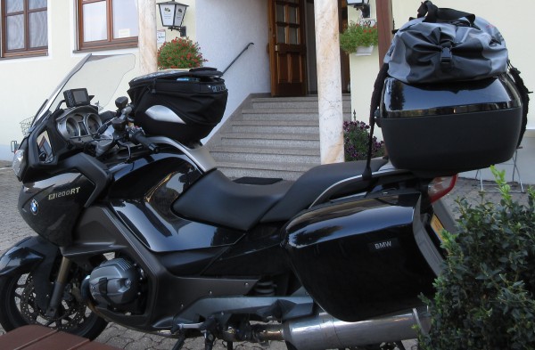

Bagagerol op topkoffer monteren
- Jazzbass
- Berichten: 202
Net terug met 2 andere koppels uit de Dolomieten. Merk dat ruim 20 jaar motorrijervaring niets zegt als je daar rechtse haarspeldbochten moet nemen op smalle wegen met 15% helling. De vrouwen zijn met de auto gegaan, en de mannen met de motor. In augustus gaan we naar Oostenrijk, en blijft de auto thuis.
Ik vraag me af of iemand ervaring heeft om een bagagerol op het topkoffer van een R1200RT te binden, zonder toprack? Toprack = 200€ en gaten boren, en daar heb ik weinig zin in. En mogelijk gaan we in de toekomst met auto en motortrailer.
Gisteravond eens gekeken en volgens mij moet het mogelijk zijn: achterzijde waar bagageplaat op zit, in combinatie met zijgrepen duo. Alleen nog kijken dat lak niet beschadigd. Tja.
Of minder meenemen uiteraard. Tanktas, topkoffer en zijkoffer is samen toch 132 liter. Vrouw thuis laten is geen optie...

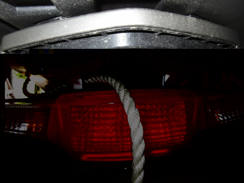

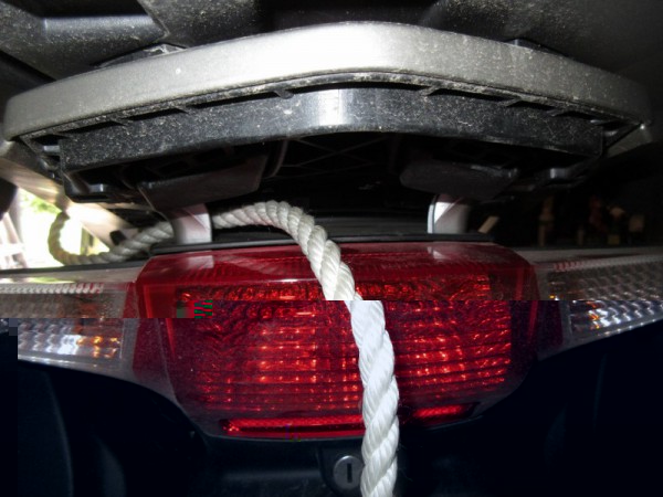

Bedankt voor de reacties. Touw was alleen ter illustratie. Andere zijde is de zijgrepen te gebruiken. Definitieve bevestiging zat ik te denken aan ROK STRAP. Optie van Dingemans vind ik ook interessant.
@Dingemans: hoe bevestig je de bagagerollen op de zijkoffers? Opstappen van de duo wordt wel een stuk moeilijker?

@Dingeman: helder! Mijn vermoeden was dat met 2 spanbanden om de duo handgreep, de bagagerol kan schuiven. Maar nu je het zo schrijft, lijkt me: als de bagage maar goed wordt aangetrokken beweegt het waarschijnlijk nergens naar.
@Nico4sen: eerst duo laten opstappen, wel eens eerder gezien. Echter BMW handleiding geeft aan dat met de middenbok uitgeklapt, niet op de motorfiets plaatsgenomen moet worden.
Dit advies kan zijn, vanwege de eerdere zin in de handleiding dat de standaard kan inklappen, maar misschien ook omdat de middenbok hiervoor gewoon niet geschikt is. Toevallig bij een GS rijder gezien, balancerend op op de middenbok (beide banden niet in contact met grond) maar weinig dwarskrachten verdragen kan, lijkt het, stijfheid valt tegen: draait meer om zijn as (paar graden) dan je zou verwachten. Ziet niet degelijk uit. Mijn RT beweegt ook iets om zijn as als je de RT op de middenbok balanceert.
@Bert: uiteraard zal ik alleen, zoals Dingeman dit ook al zegt, de lichte volume spullen hierin opbergen. Bowlingballen en aambeeld laat ik thuis. Mijn waterdichte regenoveralls bijvoorbeeld (al een paar uur in stortregen mee gereden, en ik bleef geheel droog) nemen meer plaats in beslag, dan ik zou willen. Regenoveralls gaan echter mee.
Ik ga aan de slag met het advies van Dingeman en testrijden!

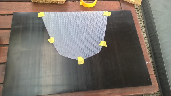

Ga naar de dichtstbijzijnde Ikea en koop een rol anti-slip plastic (het is vrij stevig en wit/doorzichtig van kleur waarvan één zijde voorzien is van structuur). Ik kwam dit toevallig vanavond nog bij ons in de schuur tegen. Ooit bij Ikea gekocht en ja hoor, nog nooit gebruikt. Soms doe je aankopen voor het geval dat (?). Dit plastic is gemaakt om in keukenkastjes te leggen en er bijvoorbeeld glazen of borden op te zetten. In jouw geval kun je het op maat knippen en tussen de zijkoffer en bagagerol leggen. De koffers worden beschermd tegen krassen en je hebt meteen een anti-slip laag.

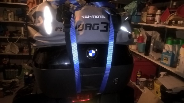

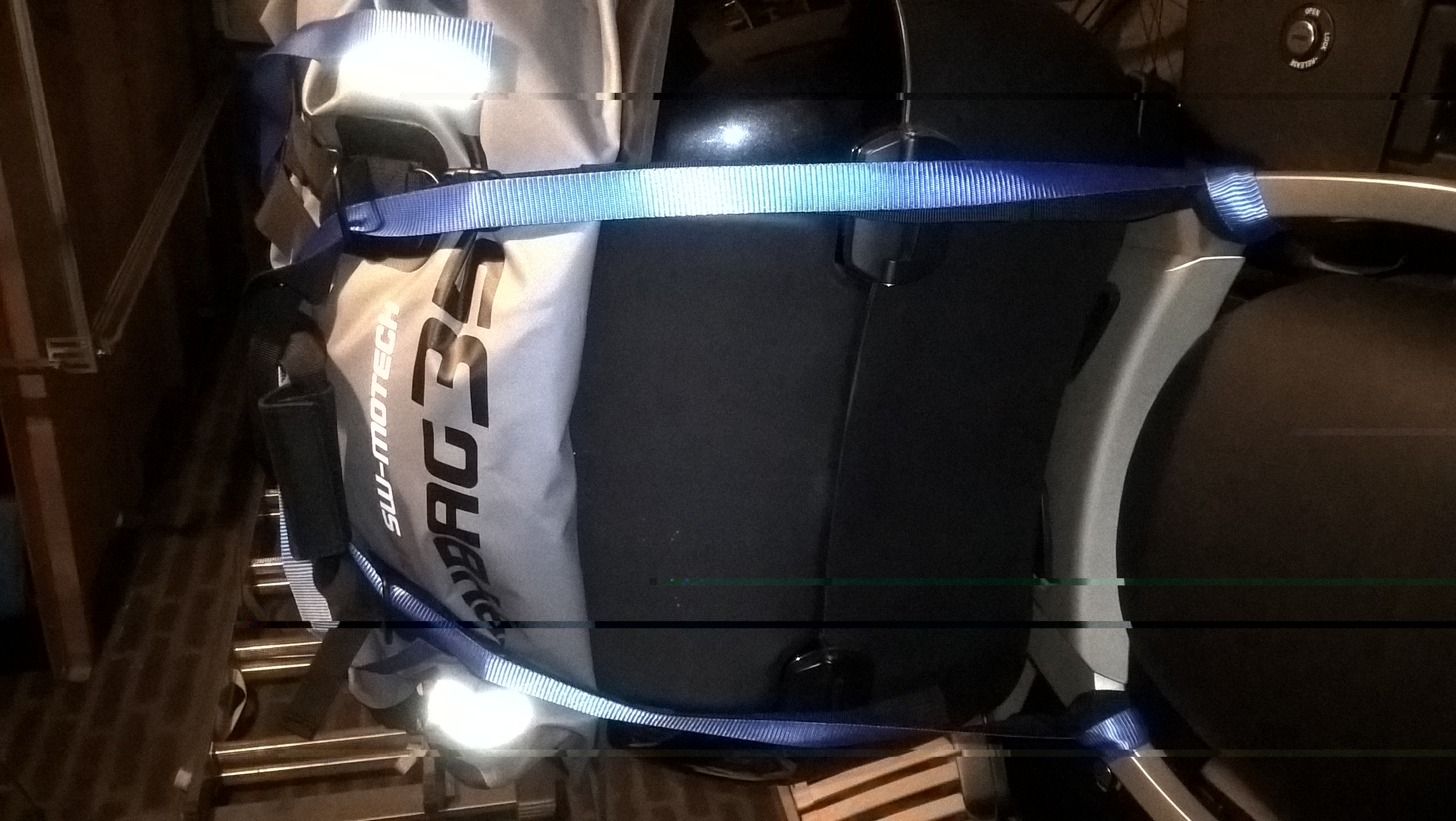

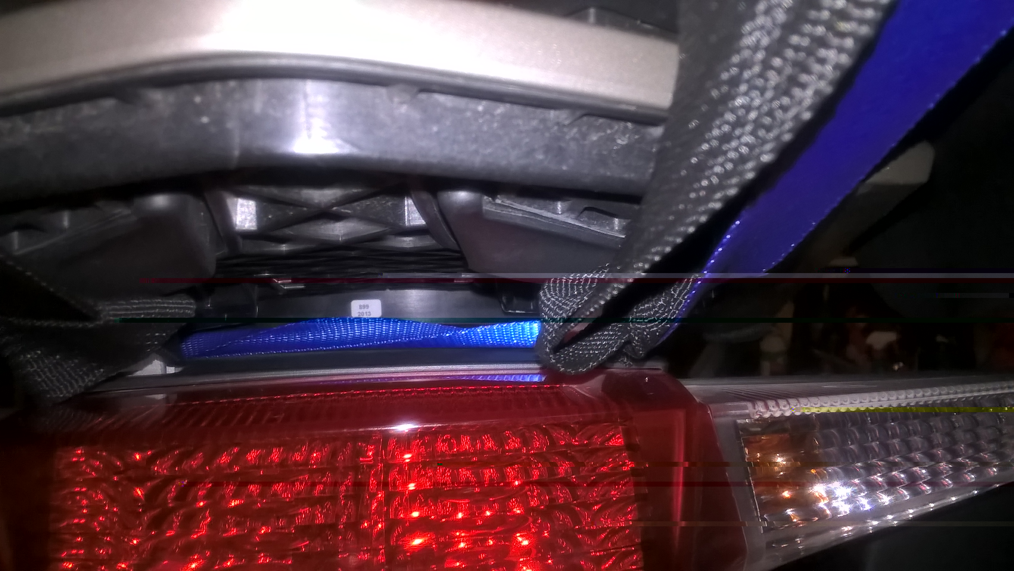

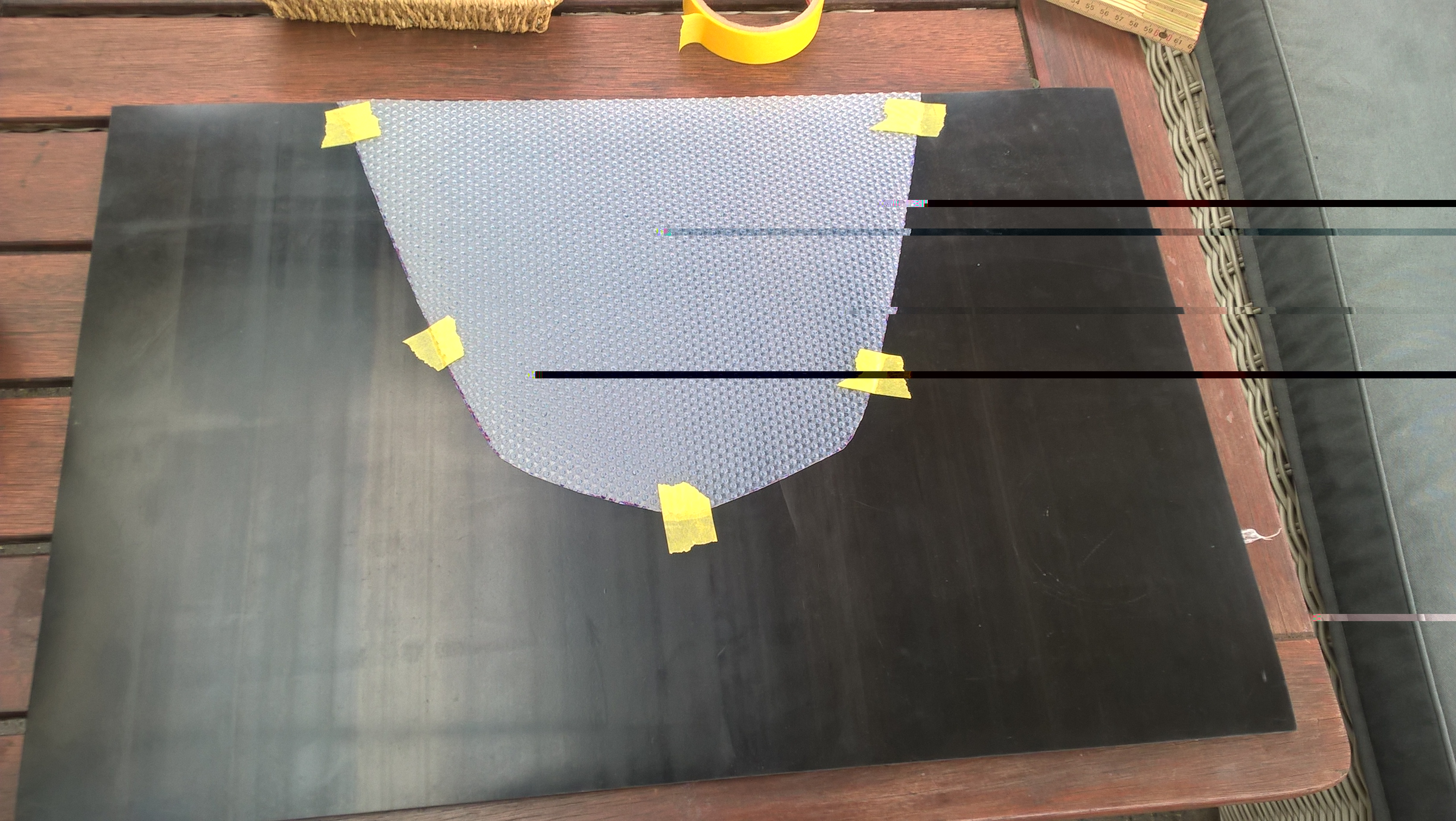

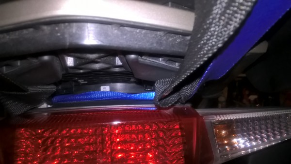

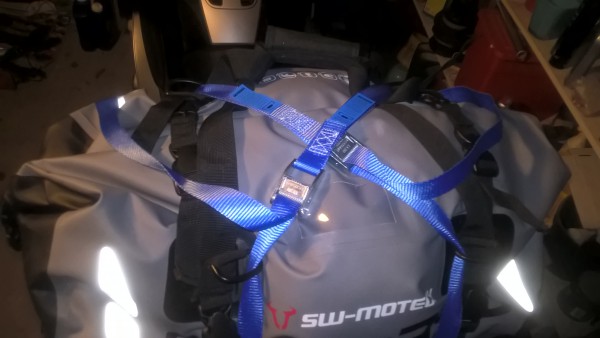

Als beloofd mijn experimenteren. Via "Amazon.de" nog 3M folie besteld (krijg ik binnenkort binnen) en een 4x zo goedkope variant erbij besteld, zodat alles gratis verzonden wordt. Voor een tientje bij "het rubberhuis" (bij ons in de buurt) een stuk EPDM rubber gekocht van 6mm (achteraf had het dunner kunnen zijn, rubber is zwaar). De rubber op het koffer beweegt geen milimeter. Koffer ga ik nog bekleden met folie, om verdere beschadiging te voorkomen. Drybag is in totaal met 6 banden vastgezet, en beweegt bijna niets. 4 stuks origineel van de drybag zelf (klik systeem) en 2 stuks kruislings vastgezet door de 4 ringen van de Drybag. Morgen kijken of mijn vrouw nog goed zit. En dan nog hoesjes laten maken voor rondom de spandbanden .. en dan nog proefrijden.
De originele 4 stuks drybag banden hebben een lus die ik om de duohandgreep en de topkofferplaatbevestiging heb vastgezet.
Tevens heb ik gebruik gemaakt van de inkeping bij de hendel van het topkoffer. Naast hoes overweeg ik nog een stuk overgebleven rubber aan de achterzijde van het topkoffer bij de overgang van lak naar plastic te plaatsen.
Volgens mij kan ik het gas zonder problemen tot voorbij 150 km/h open trekken. In augustus ga ik op vakantie, de hele maand juli nog om te testen.
En alles dankzij al jullie inspirerende opmerkingen. Als het echt werkt laat ik het horen.

Je zal mogelijk vast weten en beseffen wat je doet. Ben best benieuwd wat het gehele gewicht is van koffer en Drybag. Ik weet het, het blijven foto,s waar ik naar kijk, maar ik blijf maar bij mijn bagagerollen bovenop de zijkoffers.

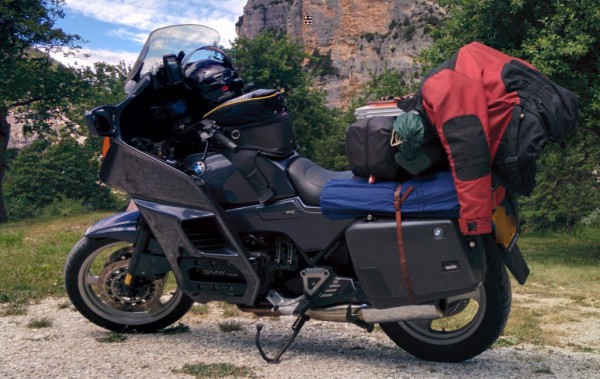

Ik rijd al jaaaaren met een bagagerol op de Topkoffer ( op n rekje ) bij zowel de Pan Europeaans als bij de R1200rt en nu de Goldwing 1800. Nooit problemen gehad al moet ik eerlijkheidshalve toegeven dat de koffer van de bmw de enige was die scheurtjes ging vertonen in de deksel
Bij de Honda’s geen last van (gehad) Waarschijnlijk ander materiaal en/of constructie ! :roll:

Achteraf gezien had ik een drybag 250 of 180 moeten kopen, dan was deze ook geschikt voor op de zijkoffers. Echter vandaag toch met de drybag 350 proef gaan rijden. Max totaal gewicht in acht genomen. Schoenen nemen vervelend veel volume in beslag, daarom heb ik als proef 3 kg schoenen in een badlaken gedraaid (om te voorkomen dat de schoenen gaan "wandelen" en de drybag losser komt te zitten). Schoenen zal ook hetgeen worden dat de drybag ingaat komende vakantie.
Topkoffer had ik al "bekleed" met 3M folie van een 300µm dik. Naast bescherming van de laklag geeft dit meteen ook extra wrijving tov bodem drybag. Omdat de Drybag 350 erg groot is, verdeelt deze zich bij het aantrekken over het gehele topkoffer oppervlakte, en de hoogte blijft beperkt tot een schoenhoogte hoog en beweegt geen mm.
Op de autoweg doet de drybag niets (140 km/h), en na een ritje van 80 km, niet hoeven natrekken. Het is met de folie geen mooie oplossing.
Echter een toprack waar je max 2 kg gewicht mag monteren, waarbij een tas vaak al 1 kg weegt schiet ook niet op.
