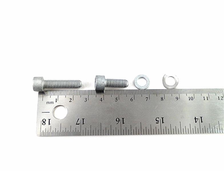

Volgens mij zijn de originele bouten te kort en moet je langere gebruiken bij het monteren van de cilinderbeschermers.

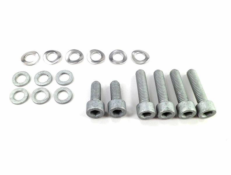

Normaal gesproken is het een "kit", bestaande uit cilinderbeschermers, boutjes en ringetjes;
FILLISTER-HEAD SCREW - M6X16-8.8-ZNNIV
Onderdeelnummer: 07 12 9 905 536
WAVE WASHER - B6
Onderdeelnummer: 07 11 9 932 099
WASHER - 6,4
Onderdeelnummer: 07119904606

Bij mij zijn ze even lang :( . Ik zou dan het korte boutje zit midden-onder doen, de beide langere voor en achter. Let goed op bij het losmaken later voor onderhoud dat de stalen busjes in de kunststof gaten blijven zitten, druppeltje Bison doet wonderen. Aanhaalmoment voor de boutjes is 'M6 in aluminium', dus handvast.

Wellicht het verschil voor de Twin-spark vs enkelvoudige? _001
http://www.realoem.com/bmw/enUS/showpar ... Id=46_0578
