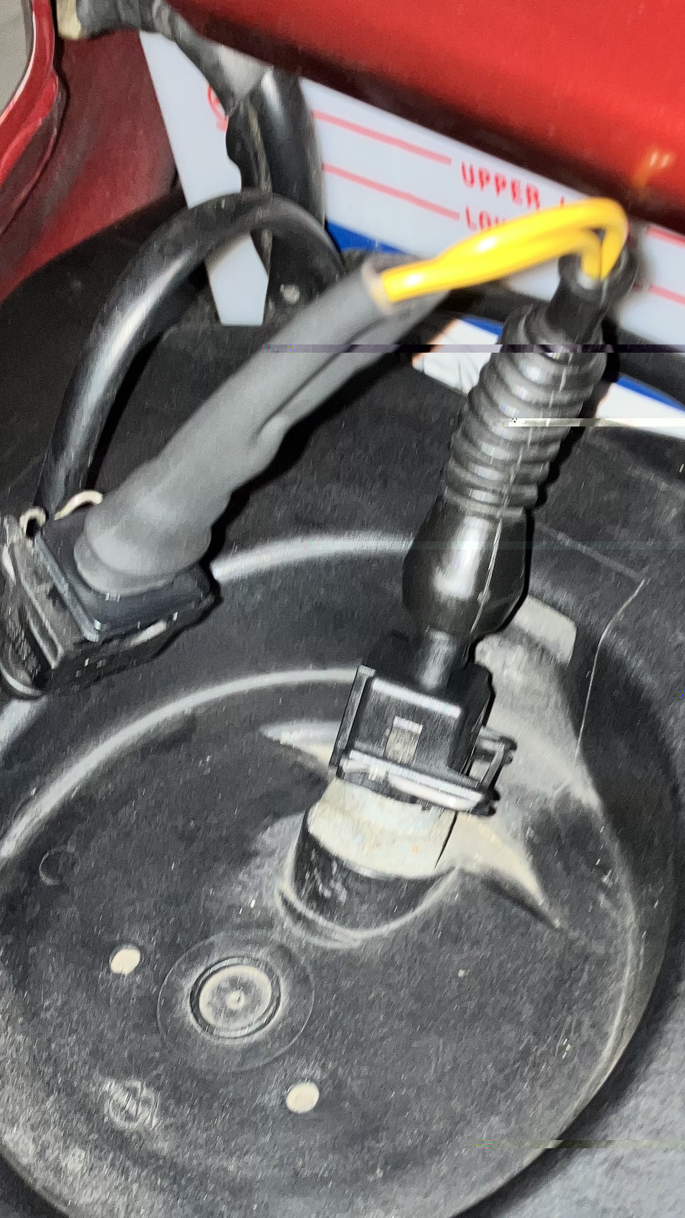

Re: Oplossing KFR Recyclizer
Net per post de stekker ontvangen. Monteren is 30 sec werk.
Morgen een stukje rijden op mijn 1150 uit 2001 om het verschil te ervaren.

Ook ik heb de Recyclizer geplaatst op mijn bmw.
Ik zag er wel wat in, vroeger veel gewerkt met pt100, pt 100 is een temperatuurvoeler waarvan gewoon de ohm waarde bekent is bij een bepaalde temperatuur, daardoor klonk me dit verhaal niet gek in de oren van alles wat ik hierover op het forum las.
Motor loopt veel soepeler, dat irritante schokken waarbij je een fluwelen handje moest hebben als je na een rotonde gas geeft is ook over je kunt nu zelf in de 3 of 4 ongestraft zo’n rotonde nemen. 100% weg is het niet maar kan ook niet als je met een gangetje van 30 door de bebouwde kom rijd is wel het meeste weg maar niet alles en daar kan ik prima mee leven. Ontwerp van de motor is goed maar dan komt de wetgeving om de hoek kijken en dan moet zo’n motor geknepen worden, en daar begint de ellende. Kan het zeker aanbevelen en voor dat geld krijg je een hele andere motor.

Snoertje geïnstalleerd, als hij nu koud is lijkt het wel een leopard tank en is beetje een drama. Als je volhoudt met hem aan de praat houden en na tijdje als hij warm is merk ik wel verschil en loopt hij bij constant gas veel mooier. Het traject er naar toe is een drama. Roken afslaan bokken wat ze normaal al doen maar dan keer 2. Weet nog niet of ik het ertussen laat.
Grt Bert Kamphuis
