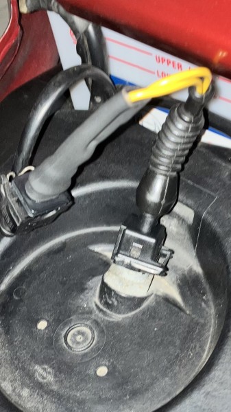

Net per post de stekker ontvangen. Monteren is 30 sec werk.
Morgen een stukje rijden op mijn 1150 uit 2001 om het verschil te ervaren.
