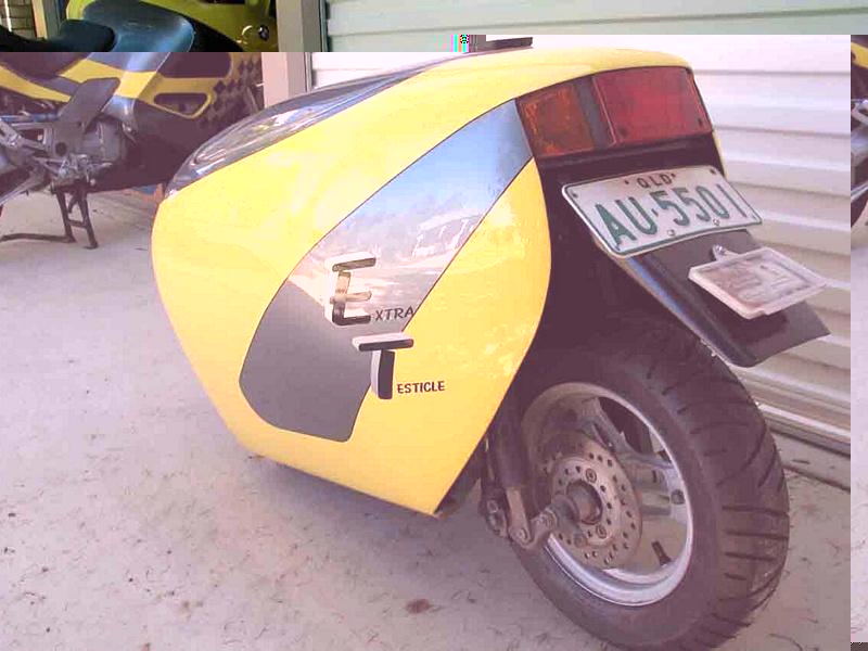

Deze tekst vind ik persoonlijk erg creatief. _004

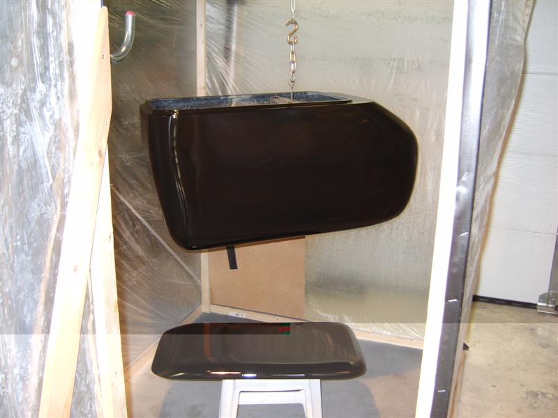

Na een grondige inspectie van het spuitwerk blijkt dat het deksel wel heel erg veel last heeft van een sinaasappeleffect. Ik weet inmiddels hoe het komt. Bij het spuiten van het deksel had ik de druk te hoog staan en te weinig verf toevoer. Ook ben ik een klein stukje deksel vergeten te spuiten _003 .
Aankomende week mag de lak lekker uitharden (ik moet toch werken). Daarna ga ik de bak nog één keer overspuiten.

Gisteren terug gekomen van een weekje motorvakantie. Samen met het meissie een prachtige rondrit gemaakt door de Belgische Ardennen, de Vogese (Frankrijk) en via de Duitse Eifel weer terug naar huis. Totaal 2000 km. De motor heeft zich prima gehouden en het stof is er weer uit _004 .
Vandaag ga ik mijn project maar weer oppakken en de bak voor de 2e en laatste keer spuiten.

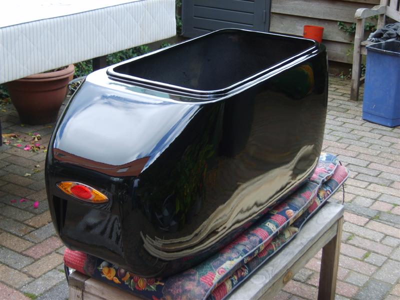

Zojuist de bak uit de tijdelijke spuitcabine gehaald en in het daglicht geplaatst.
Omdat ik het niet kon laten heb ik het achterlicht vast een plekje gegeven. Niet slim want de verf moet eigenlijk nog even uitharden. Ik beloof mijzelf dat ik er nu niet meer aan zal komen :$

Berichten: 3364
Re: Aanhanger voor de RT
Hij glimt prachtig! Hoe is het met de sinaasappels? Allemaal verdwenen nu?

HansD schreef:Hij glimt prachtig! Hoe is het met de sinaasappels? Allemaal verdwenen nu?
Hans
Aan de zijkant zijn toch nog een paar plekjes die niet helemaal glad zijn. Ik hoop deze er later nog uit te kunnen poetsen. Als dat niet lukt........heb ik pech en zal ik er mee moeten leren leven _001.
Al met al ben ik tevreden gezien het feit dat ik zeker geen professional ben en niet beschik over de meest moderne middelen.

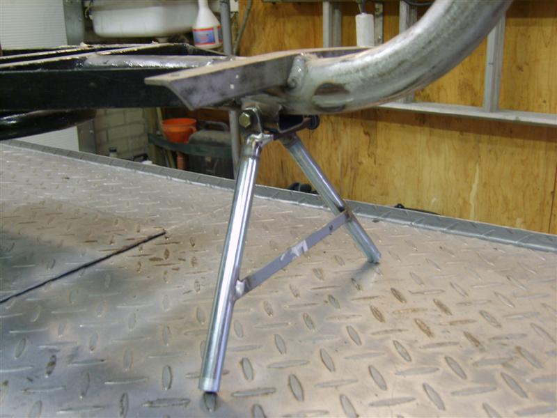

Zojuist een standaard gefabriceerd op het onderstel.

En nog een close-up.
Tijdelijk een paar o-ringen geplaatst als trekveer. Ik moet nog maar eens even in mij rommelbakje kijken of ik een passende trekveer heb.

Zojuist de bak geplaatst en de stickers geplakt. Met dank aan Beemerrichard voor de tekst _004.
Morgen maar eens op zoek naar een slot voor het deksel en een passend rubber profiel voor de afdichting.

Pierr
Ongelezen bericht door Pierr »
Jos WRSM schreef:Erg mooi, ben benieuwd hoe de gehele combinatie er uit ziet . . . . _004
Nou, daar is die dan!
Het enige wat ik nog moet doen is;
-een slot monteren,
-afdichtrubber plaatsen,
-binnenbekleding lijmen.
Zolang ik het slot nog niet heb geplaatst kan ik geen proefrit maken i.v.m het beschadigen van het lakwerk.
Het blijft dus spannend hoe de combinatie zich gaat gedragen.
Vanmorgen wel even stapvoets door de straat gereden en dan merk je niet dat er een aanhanger achter hangt, maar ja.........dat zegt natuurlijk niets over het rijgedrag op de snelweg en bij bochten.
