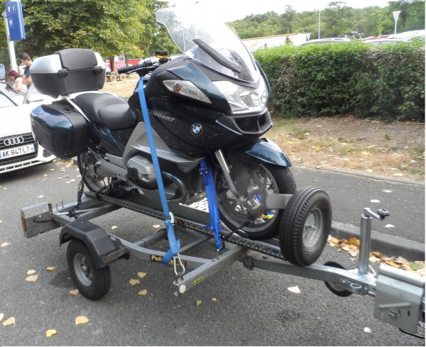

Ik ben vorige maand met de motor op de aanhanger naar Frankrijk geweest en een wiel-harnas voor het achterwiel gebruikt..
De uitlaat moest ik er wel afhalen maar dit waren 5 boutjes op de R1200RT lc..
Aan de voorkant aan 2 kanten een spanband naar de voorvork en het voorwiel goed vast in een beugel.
Aan elke kant boven de pedalen ook nog een band aan het chassis voor de zekerheid maar eigenlijk was dit overbodig...
Koffers op de motor....
De 1200rt stond zo vast als een huis, kon geen kant op...
De spanbanden van het harnas moet je dus niet recht naar beneden vast zetten, doe je dit wel dan trek je het wiel naar de vloer maar hij kan nog wel heen en weer bewegen..
Een harnas moet je dus schuin naar de zijkant vast zetten, dan kan het wiel geen kant op...en de motor dus ook niet...
Tijdens het rijden zag ik de motor wel een beetje op en neer deinen op zijn vering maar dit mocht geen naam hebben..
Ik trek de motor niet vast in zijn veren omdat dit toch niet goed is voor de vering en hij kan dan toch ruimte in de spanbanden gaan trekken...
Ik rij max 100km per uur en in de bochten doe ik het rustig aan..

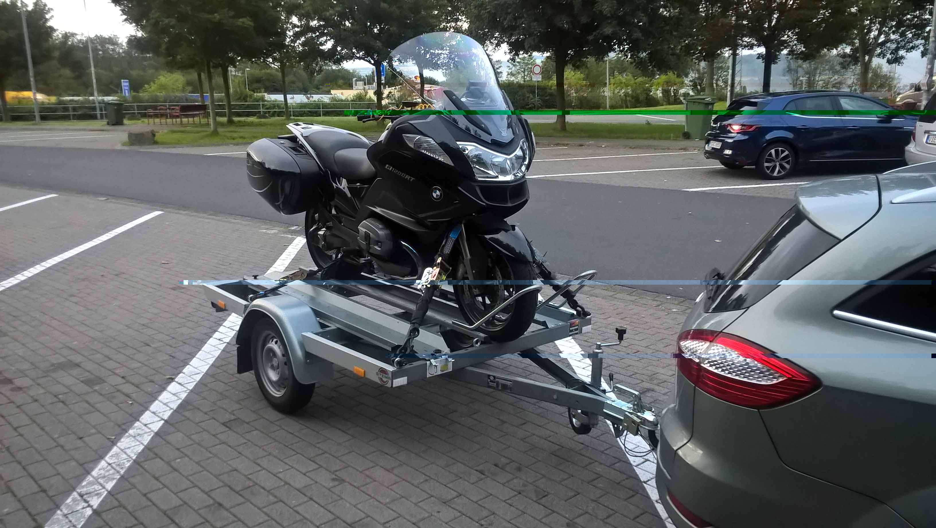

Zo plaats ik de motor op de trailer en geen enkel probleem tijdens het rijden
Groet
Cees
Groet
Cees

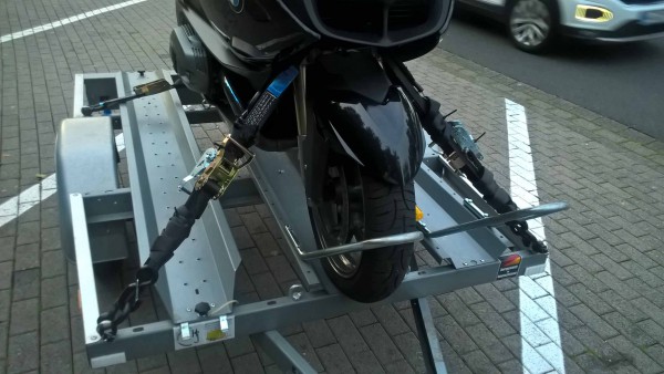

Ik heb de motor niet vast staan met de stuurspanband maar deze zorgt wel voor stabiliteit tijdens het vastzetten en losmaken van de motor voor en na het transport.
De spanbanden zijn lichtjes strak getrokken waardoor er geen spanning op het stuur staat.
De motor staat vast en in de vering getrokken met de spanbanden langs de voor en achterwielen en dat is voldoende tijdens het transport. staat als een huis op de aanhanger.

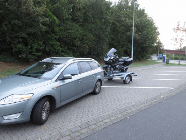

Eergisteren mijn 'hoe krijg ik een BMW op een trailer' les gehad. Mijn vrouw en zoon meegenomen. Als ik in de Dolomieten zit, moet ik mogelijk alleen met mijn vrouw de BMW op de trailer krijgen. En volgens haar ben ik slecht in het overdragen van belangrijke informatie. Dus ze is meegekomen. Mijn zoon, die rechten studeert, heb ik als bewijs meegenomen.
Omdat 55 cm van een STEMA MT750 overbrugd moest worden (hoogte van kar), heb ik vooraf een opstapje gemaakt van een 30x60 gemaakt met 27cm hoogte (18mm multiplex).
Mijn vrouw gaf reeds aan, je wil niet weten wat hij gemaakt heeft. Waarop de dealer zei, wat BMW rijders betreft, verbaas ik me nergens meer over. Hij had vroeger voor BMW gewerkt. Blijkbaar had hij ervaring opgedaan met typische BMW rijders... Ik heb niet doorgevraagd, ik was afhankelijk van hem, ik kreeg gratis les.
Wat heb ik geleerd: niet de motor starten, met z'n tweeën dat ding omhoog duwen. Naast het stuur ongeveer lopen, je moet het wiel zien, ik had de neiging teveel naar rechts te sturen. De motor iets naar je toe laten hellen, en de duwert aan de achterzijde opdracht geven, niet proberen de motor recht te trekken. Oprijplaat is relatief glad. Gewicht van de motor is groter dan de wrijving van de voorband en voorrem ingeknepen (vervelend) => echter als de duwert dat weet, kan hij/zij (in dit geval zij) dit met enige moeite tegenhouden.
Af is niet makkelijker dan op. Misschien is op zelfs makkelijker. Bij het oefenen is het fijn een 3de en/of 4de persoon erbij te hebben, gewoon om een licht onbelans met een vinger te corrigeren (want meer is het vaak niet). Eentje blijft motor vasthouden en de ander sjort de banden vast.
Trailer was voor 2 motoren, aan de linkerzijde geoefend. Hiervoor hoef je niet op de trailer te stappen. Er langs lopen ging goed. Rechts naast je motor lopen zal moeilijker zijn. Als ik vertrek, zal de motor in het midden gezet worden. Ik heb geen idee of mijn armen lang genoeg zijn, of dat mijn opstapje toch van pas komt. 17 augustus ga ik de kar ophalen, en zal eerst met een fietst oefenen, daarna met mijn motorfiets, en wellicht de kar op de oprit plaatsen die afloopt, zodat de helling minder is.
Groet John
Groet John

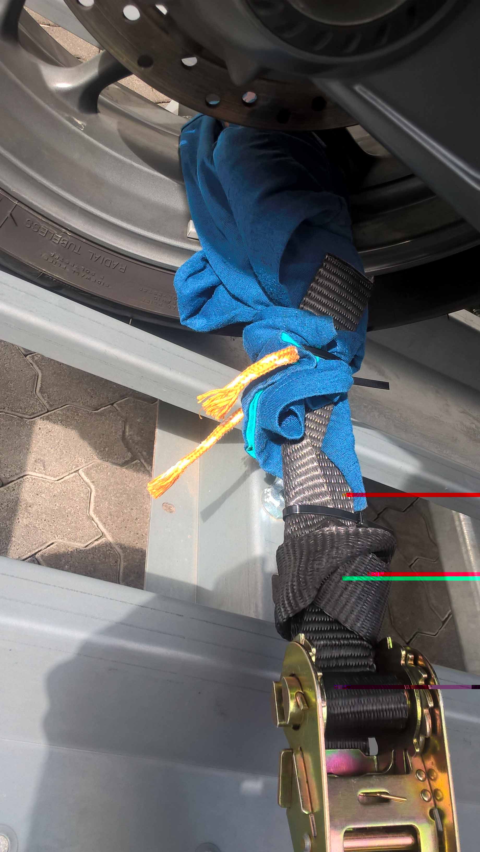

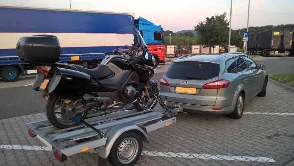

Dat er op duwen van de motor heeft puur met veiligheid te maken. Er zijn mensen die erg veel gas geven, de koppeling te rap op laten komen, hun evenwicht verliezen en dan de koppeling los laten. Het gevolg de motor gaat een eigen leven leiden. Er op rijden moet je in ieder geval NOOIT doen.
Bij het duwen kan het op het kunststof nog wel eens mis gaan. Dat is voor mij een reden dat ik er op dus altijd mijn motor het werk laat doen.
Maar we zijn niet allemaal het zelfde en ik heb een dichte bodem dus kan ook gemakkelijk naast de motor mee lopen.
Wat ook niet onbelangrijk is dat de overgebleven lengte van de spanbanden bij elkaar genomen moet worden en vast gezet moet worden. Zelf zigzag ik de banden op en zet ze met een ty-rap vast tegen de spanband zelf. Vergeet dan niet een kniptang mee te nemen om ze weer los te knippen.
Doordat ik ze de eerste keer schuin weg getrokken had en elders vast gebonden had, zijn de banden door de wind gaan klapperen en hadden deze flinke beschadigingen opgelopen bij de spaninrichting waar ze langs schuurden.
Al met al is het meer dan even er op zetten, vast zetten en rijden.

Een paar weken geleden naar de Dolomieten gereden met de motor op trailer achter de motor. Eigenlijk is het heel goed gegaan. Tbv het achterwiel vond ik geen goede plek om de sjorbanden vast te zetten (hard plastic of langs hard plastic), daarom de ANWB methode toegepast: over de velg om de band omlaag te houden.
Voor de zekerheid heb ik harpsluitingen gekocht, omdat ik de 35mm brede sjorbanden niet lekker in de "oogjes" van de trailer vond zitten.
Ook voor de zekerheid, aan voorzijde nog extra paar sjorbanden geplaatst. Omdat ik de RT niet door de vering kon trekken (via stuur langs alle kabels leek me geen strak plan) de sjorbanden dusdanig aangetrokken dat de voorband net iets vervormd. Feitelijk de sjorband gewoon strak getrokken.
Alle overlengtes met tyreraps vast gezet (bedankt voor de tip nogmaals).
De motor oprijden heb ik meerdere keren thuis geoefend, eerst met motorvrienden, daarna met mijn vrouw (want terug vanuit de Dolomieten is dat ook de situatie). Ik heb een opstapje van 27cm hoogte gemaakt om de 55cm opstap naar de trailer te vergemakkelijken. Eigenlijk ging dat best goed. Alleen de communicatie, wanneer ik de voorrem intrek, dat er dan niet maximaal geduwd hoeft te worden, kon beter: motor vervolgens op contact gezet, zodat remlicht zichtbaar is. Overigens de oprijplank is dusdanig stijl dat de motor vanzelf met geblokkeerd voorwiel toch omlaag glijdt.
Truc is natuurlijk om e.e.a. in één vloeiende beweging uit te voeren.
In de Dolomieten, voor de terugreis, de auto en trailer iets hellend omlaag gezet zodat de oprijplank een kleinere hoek maakt. Dit maakt een enorm verschil. Bij het opduwen, overigens de motor zo ligt mogelijk gemaakt: alle koffers eraf en sloten uit het "radiovak" gehaald (mijn RT heeft geen radio, maar wel een mooi diep vak).
Bij Baxshop heb ik sjorbanden en harpsluitingen van het merk Eller gekocht. Daarnaast nog 25mm sjorbanden van ACEBikes.
De motor zat vast als een huis. De kogeldruk was net geen 50kg. Voor mij en mijn vrouw was het de eerste keer om met een aanhanger achter de auto op vakantie te gaan. Het is 100% meegevallen. Iets meer anticiperen, en soms in de 3de of 4de versnelling rijden, daar waar je vroeger de 5de versnelling alles reed. Bij een slechte weg (Italië normaal) miste ik wel vering in het karretje.
Eerst zou ik een karretje in Duitsland huren met vering en afzinkbaar, maar bij het vastleggen, kwamen allerlei extra voorwaarden, zoals 2000€ borg omdat ik geen inwoner van Duitsland was. Eenvoudig STEMA karretje op het laatste moment gevonden in Brunssum, en deze ook gehuurd. Aardige eigenaar, waar ik mijn eerste motor-op-karretje-duwen les kreeg.

Foto's van motor op trailer.
- Berichten: 1016
Re: motor op aanhanger
Zoals de motor nu vast staat zijn bij mij de banden aan de voorzijde afgescheurd in een 270 graden bocht van snelweg aar snelweg. Wat heel belangrijk is dat de motor aan de achterzijde zo hoog mogelijk wordt vast gezet naar beide zijkanten van de trailer. De zijwaartse kracht die op de motor komen in zo'n bocht zijn groot en wordt nu alleen door de spanbanden op de voorvork opgevangen. Mijn banden waren geschikt voor 750 kg maar hebben het slechts 1 vakantie rit vol gehouden.
- Snellecees
- Berichten: 302
Toen ik de foto zag had ik het gevoel van staat dat wel stevig genoeg. Ik zet de motor aan de achterzijde ook altijd hoger vast. Ik heb hiervoor zelfs speciale bouten met een oog voor op de motor gezet.
Groet

Ik vond in de gauwigheid geen echte deugdelijke (metaal) bevestigings plaats aan de achterzijde (zonder kans op beschading plastic/lak), anders had ik dat gedaan. Ook ingegeven dat Erik van Lent op een youtube filmpje van hem, https://www.youtube.com/watch?v=lP0Hr8ZSZzQ (zie vanaf 6m:35s) de achterkant helemaal niet vastzet (daar ben ik geen voorstander van) en hetgeen ik van iemand gehoord had, dat ANWB alleen het achterwiel omlaag trekt op de wijze zoals ik dat ook gedaan heb. Had ik meer tijd gehad, had ik meer uitgeprobeerd om toch de achterzijde anders vast te zetten.
De spanbanden langs remleidingen en andere kabels en tupperware leiden zag ik niet zitten. Wil ik een volgende keer, als ik me meer tijd gun wel eens proberen, om zodoende de motor in de vering te kunnen trekken. Krachten spel bij lange bochten heb ik niet zo over nagedacht. Wel over de spanbanden, geen bokkiewokkie spul, 4x Eller sjorbanden (3000/1500 kg) en een ACEbike heavy duty setje (750kg), 4x Eller harpsluiting van 3,25 ton (zodat de 35mm banden meer ruimte in het oogje hebben).
Motor deed niets, enige wat ik zag dat de achterband een afdruk had gemaakt op de rijgoot waar hij op stond: achter motorband was alleen omlaag getrokken, dus iets naar links en rechts bewegen kon. Uit de rijgoot schuiven/springen: onmogelijk.
