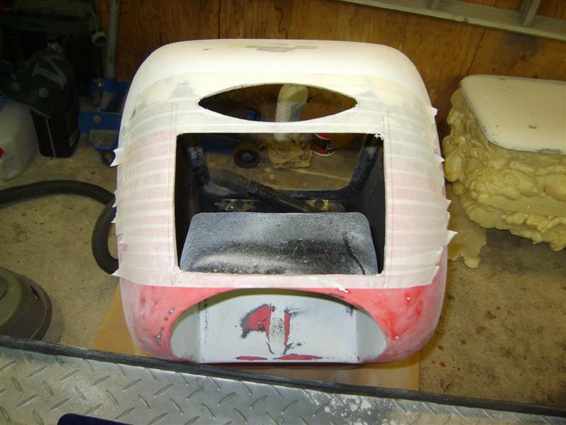

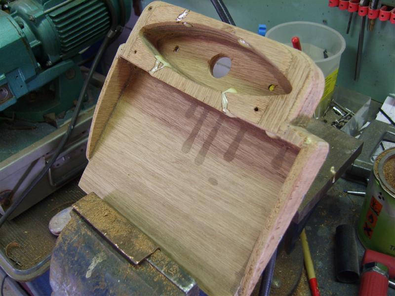

Tussen alle bedrijvigheid door ook nog even tijd gemaakt voor het schuren van de polyester bak. Grappig om te zien dat de onderkant rood is geweest en de bovenkant wit. Zo te zien zijn dit de originele kleuren geweest. Toch wel bijzonder als je bedenkt dat deze aanhangers nu alleen nog te verkrijgen zijn in het geheel wit of geheel zwart.
Pierr
Re: Aanhanger voor de RT

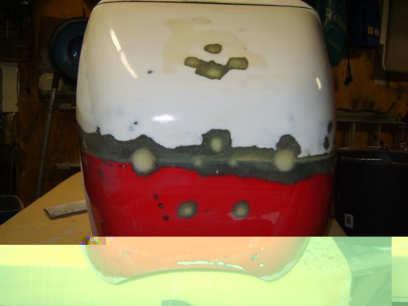

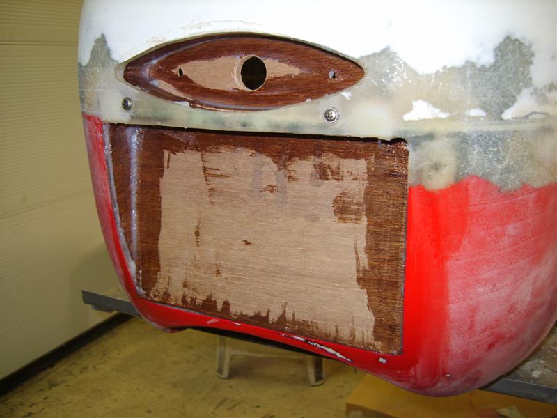

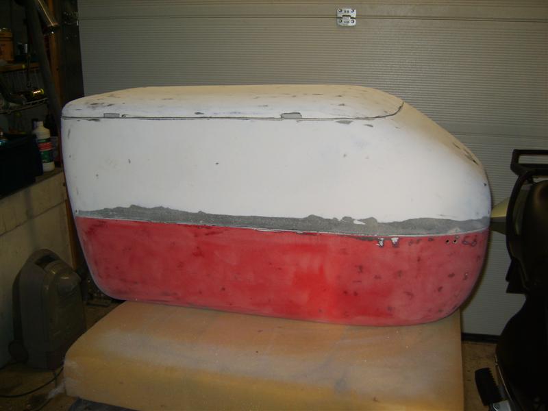

Aan de polyester bak valt nog genoeg te doen........zoals het dichten van heel veel gaten.

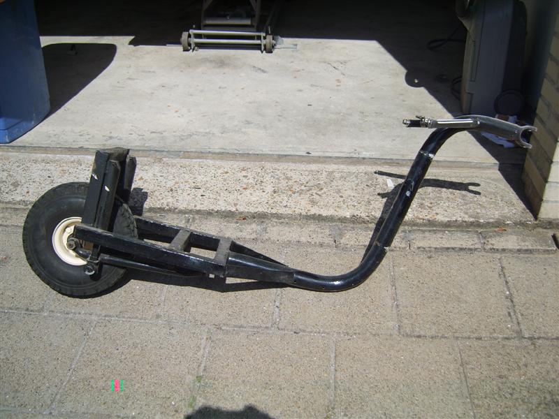

In tegenstelling tot de bak is het onderstel in prima staat. Waarschijnlijk zal alleen een nieuw verfje nodig zijn.

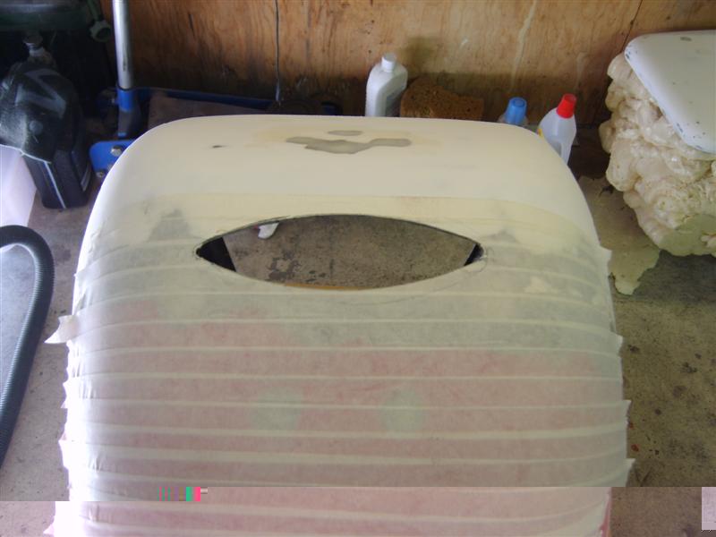

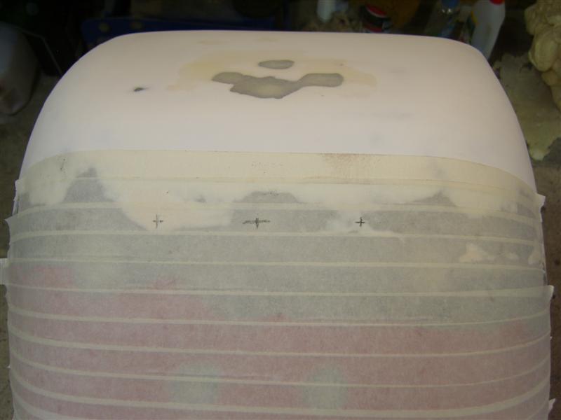

De gaten in de bak zijn inmiddels gedicht met epoxy.
Nu alleen nog maar plamuren, schuren, plamuren, schuren enz, enz

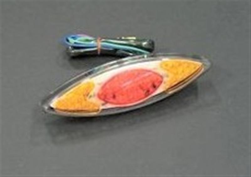

Vandaag maar weer eens een update.
Ik ben behoorlijk druk geweest op het internet voor de verlichting. Nu is er genoeg te krijgen maar ik wilde graag ledverlichting erop hebben en het moet er ook nog een beetje strak uitzien. Opbouwverlichting en losse knipperlichten waren dus geen optie. Na veel zoeken een lampje gevonden waar ik iets mee kan. Voorzien van achterlicht, remlicht, kentekenplaatverlichting en richtingaanwijzers.
Let er heel erg goed op dat er een E-keur op de lens van je lamp staat, anders is dat een punt van afkeur als je voor de keuring naar de RDW gaat.
Vele aftermarket led-lampen hebben zo'n E-keur niet, en is het bij wet verboden dergelijke verlichting zelfs te voeren.
(waar vaak alleen bij APK cq keuring, of handhaving omdat het verblindend is o.i.d., daarop gecontroleerd wordt).
De auto-onderdelen zaken mogen van alles verkopen, zelfs ook troep, ook zonder E-keur, maar je mag het dan niet gebruiken.
Als er naast een E-keur ook nog een andere type-aanduiding op een lamp (al dan niet LED) staat, is het belangrijk om er dieper op in te duiken wat de regelgeving is aangaande het gebruik van dergelijke verlichting. Denk hierbij aan, ter illustratie, lampen met DRL aanduiding, zogenoemde dagrij-verlichting, die alleen gevoerd mag worden als het dimlicht uit staat (stadslicht mag wel aan zijn).
Ik zou het zonde vinden als je gaten loopt te slaan in je aanhangerpukkeltje voor specifiek deze vorm lamp(en) om er later op gewezen te worden dat je dit moet aanpassen.
Alsjebegrijptwatikbedoel
Pierr
Dutchmidiman,dutchmidiman schreef:Let er heel erg goed op dat er een E-keur op de lens van je lamp staat, anders is dat een punt van afkeur als je voor de keuring naar de RDW gaat.
Met deze aanhanger hoef ik niet naar het RDW voor een keuring. Alle aanhangers van onder de 750 kG hoeven n.l. niet te worden gekeurd door het RDW.
De lamp die ik ga plaatsen (hij zit er al in
Mijn mening zou waarschijnlijk anders zijn als ik bij een dealer een nieuwe aanhanger zou kopen :lol:

Tijdens het opbouwen van de aanhanger loop ik steeds tegen hetzelfde probleem op n.l dat ik steeds voor mijn werkgever aan het werk moet. Pffffffffff gaat toch wel een hoop vrije tijd in zitten hoor.
Na eerst de achterkant van de aanhanger volledig in de schilderstape te hebben gezet ben ik begonnen met het uitmeten en uittekenen van de uitsparing waar de lamp in moet komen.
Pierr
Met een pneumatische carrosseriezaag heb ik de uitsparing ingezaagd........best spannend.
Pierr
Ik ga mij nu bezighouden met het plaatsen van de kentekenplaat. Ik wil de plaat een klein beetje schuin plaatsen waardoor de kentekenplaatverlichting de plaat kan aanschijnen. Omdat ik de achterkant, en de gehele look van de aanhanger, glad en strak wil houden ga ik een uitsparing in de achterzijde van de aanhanger fabriceren. Hoe?............ik heb nog geen idee.
Ik ben het helemaal met je eens dat het oog ook wat wilt.Pierr schreef:De lamp die ik ga plaatsen (hij zit er al in) heeft geen E-Keur en daarmee voldoe ik misschien niet helemaal aan de eisen maar de lamp geeft wel voldoende licht en daarmee ben ik goed zichtbaar. Wat mij betreft belangrijker dan een keurmerk.
De E-keur is bedoelt om enige mate van zekerheid te geven over de werking van de lamp, afmetingen (lees afstand tussen de verschillende lichtbronnen en hun individuele waarneembaarheid), de zichtbaarheid en deugdelijkheid. (constructie e.d)
Vraag t.z.t. ook eens aan iemand die achter je rijd of;
- (ook tijdens een flinke regenbui) je verlichting goed zichtbaar is. (en je knipperlichten)
- er voldoende waarneembaar lichtverschil zit (intensiteit) tussen dimlicht en remlicht
Ook al heb je dan geen keuringsplicht, handhavers kunnen je eventueel wel een bekeuring geven voor ondeugdelijke verlichting als ze controleren op het al dan niet aanwezig zijn van een E-keur.
Want met zo'n aanhangpukkeltje zal je best wel eens de aandacht trekken van de handhavers, schat ik zo in.
Zolang je verlichting deugdelijk is, goed zichtbaar maar niet verblindend, zal het wel loslopen, hoop ik voor je.
Maar het is ook belangrijk te weten dat je een zekere mate van risico zou kunnen lopen.
Het zit er netjes in maar ik verwacht ook dat je wel de aandacht trekt met je aanhanger. En het rare is als je op de fiets zit dan mag bijna elk lampje en bij de motor mag zo maar weinig. Maar misschien heb je geluk en zien ze niet dat er geen E keurmerk opstaat.
De verlichting is niet helemaal conform de gestelde eisen maar die gok neem ik maar. Zo staan de knipperlichten voor de wetgever te dicht op elkaar. Volgens de regels moeten deze minimaal 24 centimeter uit elkaar staan maar zo breed is die aanhanger niet eens :lol:
De looks zijn voor mij belangrijk maar zeker de veiligheid vooral. De lamp geeft goed licht zonder verblindend te zijn.
En wat dat e-keur betreft..........neem van mij aan dat er niet veel dienders zijn die daar naar kijken of überhaupt weten dat dat er een keurmerk op moet zitten.
Inmiddels heb ik de zaag maar weer eens ter hand genomen en nog meer "aanhanger" verwijderd.
Ik ook

Pierr
Voor de bevestiging van de kentekenplaat, en de juiste hoek daarvan, heb ik van hout een "inlay" gemaakt die ik later ga inlamineren met epoxy in de bestaande bak.
Pierr
En de inlay is geplaatst. De volgende stap is het glad afwerken van het geheel.

Nu ik al aardige vorderingen maak met de bak moet ik ook maar eens langzaam een begin maken met het onderstel.
Met name de koppeling is nog een probleem. Ik ben op zoek naar een kruiskoppeling met een zogenaamde snelsluiting. Dit werkt ongeveer gelijk aan een snelkoppeling van een luchtslang van de compressor.
Iemand een idee???
Waarom niet dezelfde koppeling als een gewone auto aanhanger?
Ton

Pierr
Precies, niet gemakkelijk genoeg enuuh...............veel te duur.Jan R1200RT schreef: Maar volgens mij niet snel / makkelijk losneembaar.....
Ik snap niet zo goed waarom ze er zoveel geld voor durven te vragen.
Daarom lijkt dezelfde koppeling als bij een auto aanhanger goedkoper en eenvoudiger. Je ziet die die vaak op motor aanhangers.
Ton
Ton
Pierr
Ton,Ton1959 schreef:Waarom niet dezelfde koppeling als een gewone auto aanhanger?
Ton
Voor een aanhanger met twee wielen zou dat de juiste oplossing zijn. Voor mijn aanhanger, met één wiel, zou dat betekenen dat hij om zou vallen. Toch een beetje zonde van al mijn noeste arbeid _002
Pierr
Ton
Pierr
Ik heb mij laten vertellen dat er wel kruiskoppelingen zijn met een snelsluiting maar heb ze nog niet kunnen vinden op het net.
Als iemand een suggestie heeft?????

- Berichten: 3370
Ik zou de kruiskoppeling en de snelsluiting 'loskoppelen', dwz apart zoeken en zelf samenstellen tot een werkende oplossing.Pierr schreef:Ik heb mij laten vertellen dat er wel kruiskoppelingen zijn met een snelsluiting maar heb ze nog niet kunnen vinden op het net.
Kijk eens bij industriele produkten en groothandels voor kruiskoppelingen, bijv:
http://www.azhollink.nl/nl/producten/ko ... oppelingen
of
http://nl.rs-online.com/web/search/sear ... sal+joints
Hier is (toch) een "universal joint" (kruiskoppeling) met quick release:
http://www.beldenuniversaljoints.com/st ... ?path=3026
en nog een:
http://www.ondrives.com/couplings-unive ... res-2.html
De meeste kruiskoppelingen hebben een beperkte draaihoek (35 graden, of 45 graden). Met name voor draaien en keren lijkt me dat te weinig?
Hans
Pierr
HansD, bedankt voor het meezoeken.
Ik moet nu nog even kijken of deze koppelingen geschikt zijn voor taak waar ik het voor wil gaan gebruiken.
Pierr

Pierr
Helaas kom ik hier ook niet mee weg. Deze aanhanger heeft namelijk twee wielen en kan/mag om zijn horizontale as draaien.
We blijven gewoon verder zoeken!
- Berichten: 3370
Het gaat om de constructie. Samen met een kruiskoppeling heb je dan een snel demonteerbare eenwieler.Pierr schreef:Helaas kom ik hier ook niet mee weg. Deze aanhanger heeft namelijk twee wielen en kan/mag om zijn horizontale as draaien.![]()
Hans
Pierr
Je hebt gelijk Hans maar zo had ik je post niet gelezen.
Ik ga deze constructie zeker meenemen in mijn ontwerpbrein
Pierr
Pierr
Pierr
Vanmorgen toch maar even een uurtje aan het struinen geweest op de autosloop. Van de stuurinrichting van een VW trof ik deze kruiskoppeling aan. Voor €15 mocht ik de koppeling meenemen en dat heb ik dan ook maar gedaan.
De rechterzijde van de kruiskoppeling las ik vast aan de aanhanger en de losse as-stomp (links op de foto), moet een vaste plek krijgen op mijn trekhaak. Door het plaatsen van één enkele bout kan ik nu de aanhanger aan- en afkoppelen. Voorlopig kan ik weer even knutselen.
- Berichten: 3370
Mooie oplossing en bijna voor niks! Misschien nog een rubber hoesje voor om de kruiskoppeling ?Pierr schreef:Vanmorgen toch maar even een uurtje aan het struinen geweest op de autosloop. Van de stuurinrichting van een VW trof ik deze kruiskoppeling aan. Voor €15 mocht ik de koppeling meenemen en dat heb ik dan ook maar gedaan.
Hans
Jan R1200RT
De koppeling ziet er goed uit. Die zou de klus moeten klaren
Als "bout" zou ik een (RVS?) stalen pen nemen met aan één kant een borst eraan en aan de andere kant een gaatje in de pen waar je een verende borgclip in kan steken. Dan gaat het loskoppelen helemaal makkelijk.
Mits het natuurlijk voor de sterkte van de koppeling (vertanding) niet nodig is om de as-stomp, met een bout en moer, echt in de koppeling vast te klemmen.
Voor een aanhanger achter de auto moet je een veiligheidskabeltje tussen de aanhanger en de auto bevestigen.
Moet zoiets ook bij een motor aanhanger
Of wil je, voor je eigen veiligheid, juist dat je hem kwijt raakt als ie los mocht gaan
Pierr
Hoi Jan,
De oplossing die jij geeft is idd een snelle manier om de koppeling los te nemen. Ik wil alleen voorkomen dat de koppeling op de as-stomp gaat rammelen en uitslijten. Ik kies er dus toch maar voor om het geheel vast te zetten met één boutje. Ik denk dat ik daar een inbusbout voor neem (staat wel zo netjes) en in de aanhanger een inbussleuteltje een vast plekje geef om te voorkomen dat ik een keer misgrijp.
Een veiligheidskabel is volgens mij niet verplicht (ik weet het niet zeker). Wat ik wel zeker weet dat ik er toch niet een ga plaatsen. Ik moet er niet aan denken hoe mijn rit gaat eindigen met een aanhanger die door een kabel achter mijn motorfiets blijft stuiteren. Ik ben bang dat ik dan heel snel het asfalt van dichtbij kan gaan bestuderen. Overigens is het met deze constructie bijna uitgesloten dat hij op een één of andere manier zal loskomen van de motorfiets. Tenzij er natuurlijk iets gaat afbreken maar ook dat lijkt mij niet waarschijnlijk.
Pierr
De koppeling heb ik zojuist vastgebakken aan de trekstang. Ik heb er vertrouwen in
