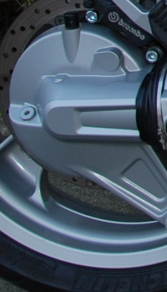

Hi mannen,
Ik heb olie op de velg, zeer miniem, en vind zelf niet waar deze vandaan komt. Iemand hier ervaring mee of weet iemand al wat het is?
En de volgende vraag is dan; wat moet er gerepareerd of gekocht worden?

Ziet er uit als lekkage van de keerring. Heb je wellicht recent de olie ververst en er ietsie pietsie te veel in gedaan?
Deze lekkage wil ook nogal een duiden op ruimte in het lager en dus ook daardoor versnelde slijtage van de keerring.

Heb er netjes 180ml bij gedaan, zoals ze aangeven. De keerring aan de buitenkant is nieuw, de binnenkant nog niet. Tijdens het
vervangen van de olie (doe ik elke 10.000km) zat er wel wat slijpsel op de magneet, maar geen noemenswaardige stukjes, ofzo.

Vanmiddag het een en ander gesleuteld, en man o man, twee bouten gingen maar niet los. Gasbrander, van alles geprobeerd. Uiteindelijk de kop eraf gedremeld en zodoende de as los gekregen. Ook zaten de bouten van de remschijf vast met loctite... tjeetje.
De plek heb ik volgens mij gevonden... het olielekje... De laatste plek. Heb alleen geen idee waardoor de boel nu lekte.. Iemand een idee? Ligt het aan die metalen pakkingen die tussen de klok en het cardanhuis zitten?

De laatste foto, tussen de opnameplaat voor het wiel en de remschijf en het cardanhuis. Daar zit volgens mij de keerring die de lekkage veroorzaakt.

Hallo Menno
Mogelijk een open deur, controleer ook goed het loopvlak waar de keering moet afdichten, als hier slijtagesporen zijn zoals een fijn richeltje te voelen met je vingernagel dan is het mogelijk ook tijd om het loopvlak te wissellen. lees de as die daar ronddraait te vervangen.
Het zou zonde zijn na al dat werk en na bvb 3000 km weer lekkage.

De cardan is terug van BMW:
De cardan is weer opgehaald bij BMW. Het het graag zelf willen uitvoeren, maar ik heb geen fatsoenlijke trekken, dus het ontbreken aan goed materiaal is de reden waarom hij naar de BMW dealert is gebracht.
Naast de twee O-ringen die vervangen zouden worden, als ook de grote dichtring/olie-keerring, bleek na een telefoontje dat het naaldenhuis (lager) niet meer draaide... Ik dacht dus wel eventjes; 'oei'....
Op zich -in mijn ogen- vind ik de rekening meevallen: 172 euro.
Het is netjes bij de BMW dealer KERAM gedaan. Zal een fotootje van de rekening posten.
Voila.
Omdat ik er nog steeds niet echt zeker van ben, hier twee filmpjes van de cardan (geluid moet wat harder zodat je het goed hoort). Ook zit er een volgens mij speling op waarvan ik hoop dat deze onder de noemer normaal en doorrijden valt. BMW heeft mij op het schuurverhaal niet geattendeerd.
