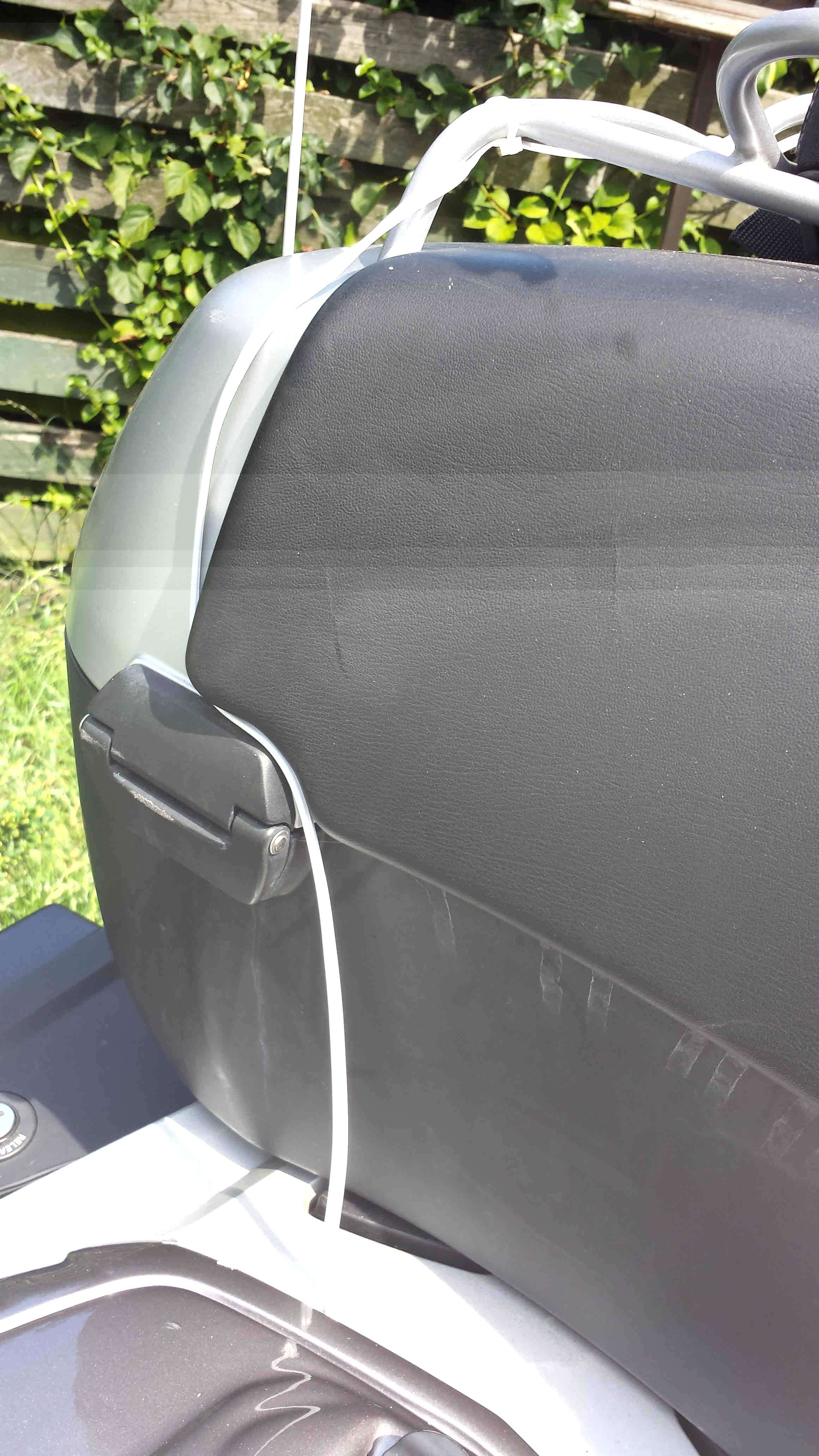

Ik ben er nu wel uit wat het gaat worden. Ik laat het idee van het licht onder het kenteken vallen en ga voor de optie van een LED achter/rem licht op de bagagedrager. Moet nog even kijken welk type. Ik vind het USA type niet zo mooi en wel erg aan de prijs.
Maar even gaan zoeken bij Wunderlich en Louis.de.
Wordt vervolgd..

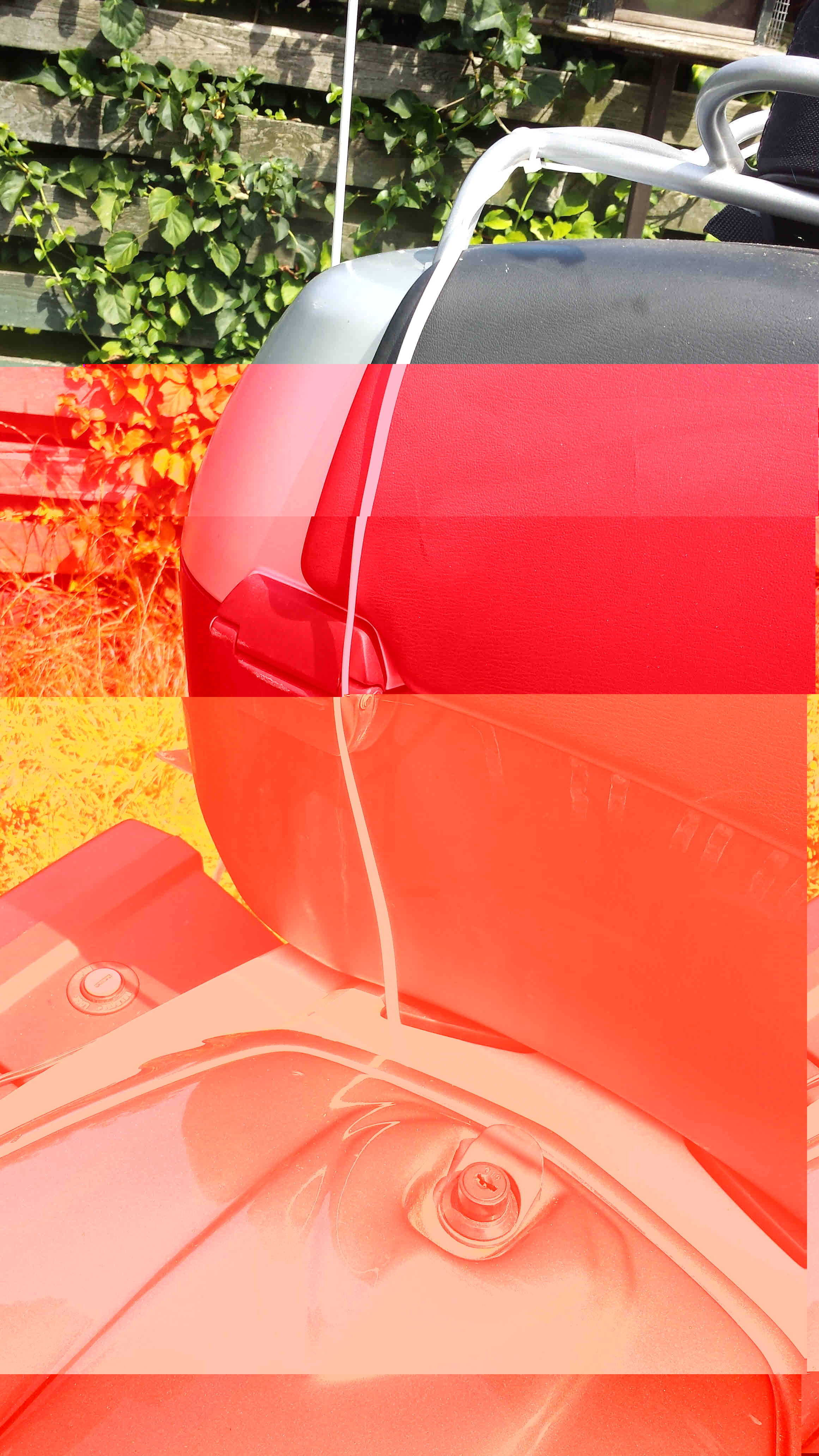

Ook het rack op de topkoffer is nu besteld.
Nog wel even een aanvullende installatie vraag, wat is de beste manier om de kabel weg te werken en waar is deze het beste door de topkoffer te leiden??
Bij de set zit een standaard aansluitkabel voor de Canbus, maar deze zal wel niet lang genoeg zijn, hoe deze het beste te verlengen? Of andere tips??
Grt, Ruud.
Grt, Ruud.

Re: Extra Achterlicht/Remlicht monteren
Ik heb de (verlengde) kabel buitenom geleid, middels tie-raps, langs het rekje, achter de rugkussen langs.
De kabel moet ook wat kunnen bewegen als je de deksel van de topkoffer open doet.
Qua verlenging kan je elke 3-aderige kabel gebruiken.
Ik heb de (originele) kabel-met-stekker circa 5 cm na de LED-lamp afgeknipt en vanaf dat punt verder verlengt;
Dan zitten alle stekkers *in* het k.ntje van de motor, ook al zijn ze waterdicht.
En tevens kan je dan goed in de gaten houden dat de kleur-op-kleur (omdat je verlengkabel zeer waarschijnlijk andere kleur aders zal hebben) blijft kloppen tijdens het verlengen en solderen van de kabel.
Hallo Rob,
Dank voor de info, de BMW uitvoering is nu onderweg uit de US. Het rack is binnen en kan ik nu vast gaan monteren.
De kabel van de achter/remlicht heb je die onder de bekleding door laten lopen of alleen achter de rugleuning langs?? Beide is volgens mij wel mogelijk, graag advies.
Grt, Ruud.
Grt, Ruud.
BMW K1200LT 2008
BMW K1200LT 1999
BMW K1200LT 2008
BMW K1200LT 1999
Ik weet niet wat je precies met de bekleding bedoelt, wellicht de tupperware?
De BMW Deluxe Rear LED Light wordt (ook) aangesloten op accessoires-stekker kabel (die ligt er altijd, ook al heb je die optionele accessoires-stekker achter niet besteld/aangesloten/niet aanwezig) en met een dunne (3-aderige) kabel kan het bij mij perfect tussen het passagier-zadel vandaan komen. (in mijn foto de Corbin Smuggler Trunk).
Door iets meer kabellengte (ca. 10 cm) aan te houden voor ook aan de binnenzijde waar de kabel met de connector aangesloten wordt op voorgenoemde rem-signaal en accessoires-kabel, is er bij mij ruim voldoende lengte om dat onderin het k.ntje te leggen nabij de alarm-unit.
Qua kabelgeleiding aan de buitenkant kan je het los laten liggen, langs het scharnier leggen of achter de rugkussen wegwerken.
Puur ter illustratie:
Graag gedaan! -top-Ruud Woudstra schreef:Dank voor de foto;s. Ik denk zelf om de kabel onder de bekleding van de rugsteun door te leggen. Je kunt de bekleding aan de binnenzijde van de koffer losdraaien en dan de kabel er onder leggen.
Zoiets als dit dus;

En je hebt natuurlijk een rek nodig om het op te monteren, deze is van Wunderlich zo rond de € 145,=. Maar dat kun je natuurlijk niet toerekenen aan het achterlicht.
Daarnaast moet je de aansluitkabel verlengen, maar dat zijn de kosten niet, alleen wat huisvlijt.
Al met al ruim € 200,= denk ik zo.
Maar dan heb je ook wat moois (vind ik).
Grt, Ruud.
BMW K1200LT 2008
BMW K1200LT 1999
BMW K1200LT 2008
BMW K1200LT 1999
