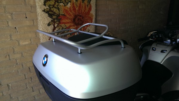

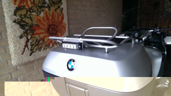

Om extra zichtbaar te zijn wil ik achterop de R1200RT een extra LED Rem/Achterlicht gaan monteren. De vraag is nu wat is er allemaal te krijgen, wie heeft iedeeen en ervaring hiermee. Ik wil een compleet licht gaan monteren onder de kentekenplaat, daar is er een mooie plek voor, zie foto.
Zie graag jullie tips tegemoet.
Alvast bedankt,

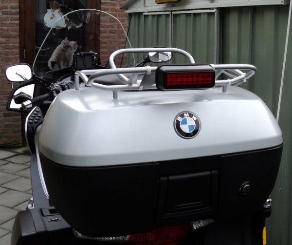

En zie hier ter inspiratie een voorbeeld & het resultaat op de grote en de kleine topkoffer;
Re: Extra Achterlicht/Remlicht monteren
Dat is een keurige oplossing en mijns inziens op een nuttige plek _004

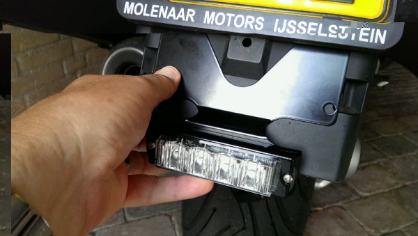

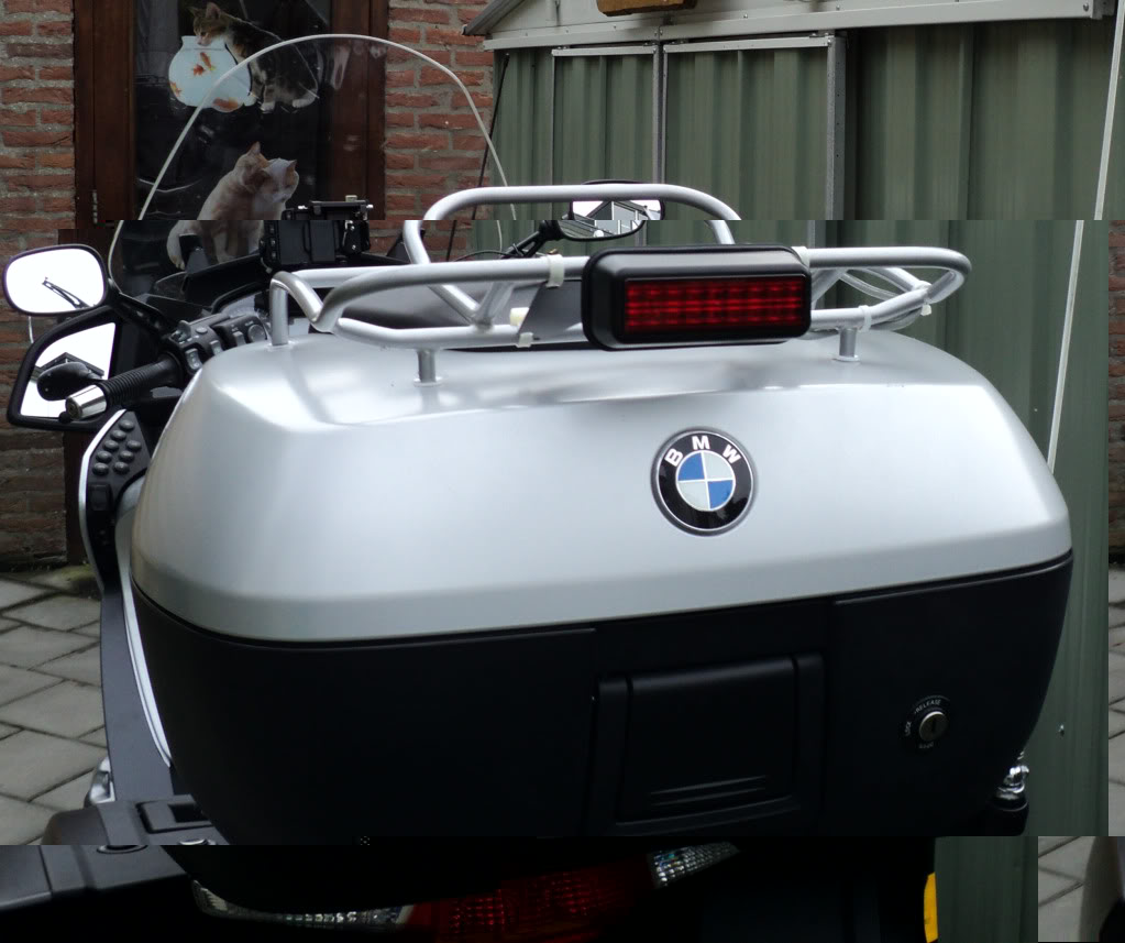

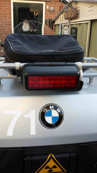

Inderdaad, op circa ooghoogte van de 4-wielige. :twisted:
Let wel, dit is de overheids(rem&dim)licht die door BMW US in licentie (OEM van Code3) uitgebracht wordt, en in principe onder :O de (US) kentekenplaat gemonteerd wordt, normaal gesproken.
(alle overheidslichten voor de 1200RT-P in de US worden door Code3 gemaakt, ik heb hier verlichtingsdelen van liggen :$ )
Daarnaast is dit de (echte) CAN-bus versie, waardoor zowel dim- alsook remlicht werkt.
En geen invloed heeft op (bijvoorbeeld) de werking van ABS e.d.
Ik heb de niet-CAN-bus versie ooit ook gehad op mijn 1100RT en "men" gaf aan mij goed te kunnen zien toentertijd. _004
Ondertussen is deze CAN-bus versie van BMW US herzien en in een compacte(re) versie uitgebracht;
http://www.ascycles.com/detail.aspx?ID=55804
http://www.sierrabmwonline.com/product_ ... 555-p-1125
Ik ben van mening dat het niet buiten de wetgeving is, en in mijn werkzaamheden heb ik regelmatig te maken met handhavers en vooralsnog alleen maar positieve opmerkingen & vragen gekregen.
De set komt met een stekker, dus loshalen is heel eenvoudig.
Ook de montage stelt niets voor, vandaar de bijgeleverde kabelboom.
Ik heb de kabelboom (3-aderig) wel verlengt.

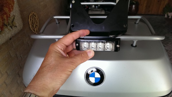

Bert M schreef:... of wat extra af fabriek mag zijn gemonteerd (zoals het tweede dimlicht van de -1200- ).
In mijn optiek heeft BMW 2x gloeilampen gemonteerd om zo te zorgen dat er een goed lichtbeeld is met de bestaande achterlichteenheid.
Want beide zijn én remlicht én dimlicht, ze staan parallel geschakeld, dus geen aparte aansturing voor rem- of dimlicht.
Het is massa plus een signaal-draad, that's it, wat betreft de aansturing.
Fabriek-af is een voertuig-eis en dus type-goedkeuring.
Als BMW er voor gekozen had 1x gloeilamp te gebruiken ten tijde van de type-goedkeuring, dan was dat de toen geldende voertuig-eis voor dié type-goedkeuring.
De wet schrijft niet voor dat een remlicht en dimlicht uit 2x gloeilampen moet bestaan, wat dat betreft.
Anders zou de K1600 ook een "probleem" hebben, aangezien het achterlicht uit LED's bestaat met meervoudige functies. ;)
Wat betreft zelf iets fabriceren, pas wel op met je ABS (en cruise-control, als die aanwezig is), ik weet uit eigen ervaringen dat het "rommelen" met het achterlicht van de 1200RT (en 11xxRT) daarmee problemen kan geven, en zelfs het functioneren nadelig kan beïnvloeden.
En wat betreft mooi of niet, daar valt altijd over te twisten.
Ik vindt het veel veiliger zo, net als mijn stuurspiegels, en dan gaat functie, wat mij betreft althans, altijd boven looks.

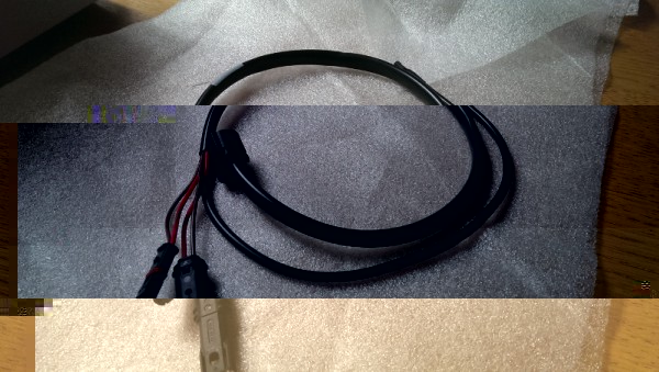

Als je overweegt (bijvoorbeeld) een led-lamp/strip parallel over het achterlicht aan te sluiten, hou rekening met het bovenstaande.
Naast het feit dat die LED lamp dan mogelijk alleen óf dimlicht óf remlicht zal aangeven, maar niet beide functies zal bieden.
Deels omdat het CAN-bus aangestuurd is (lees: pulscodemodulatie) en niet alle LED lampen daar goed mee zullen omgaan, en deels omdat de BMW oplossing werkt met een ingebouwd elektronisch relais;
Bij contact-aan wordt via die kabelboom een geschakeld 12 volt signaal afgegeven welke als dimlicht-signaal functioneert voor de BMW oplossing.
Tevens wordt het signaal van de bestaande achterlicht ook doorgegeven aan de BMW oplossing, en die functioneert als remlicht signaal.
Dimlicht is dus ten alle tijden aanwezig zolang het contact van de motor aan staat en de motor gestart is.
Vandaar de 3 draden in de kabelboom, massa, rem-signaal en geschakeld 12 volt (= dimlicht).
In de bijlage de installatie-instructies.
PS: Ik heb ook een niet-CAN-bus versie aangesloten en deze gaat aan in dimlicht-stand zodra ik mijn contact aanzet en remlicht zodra ik de remmen bedien.

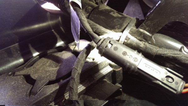

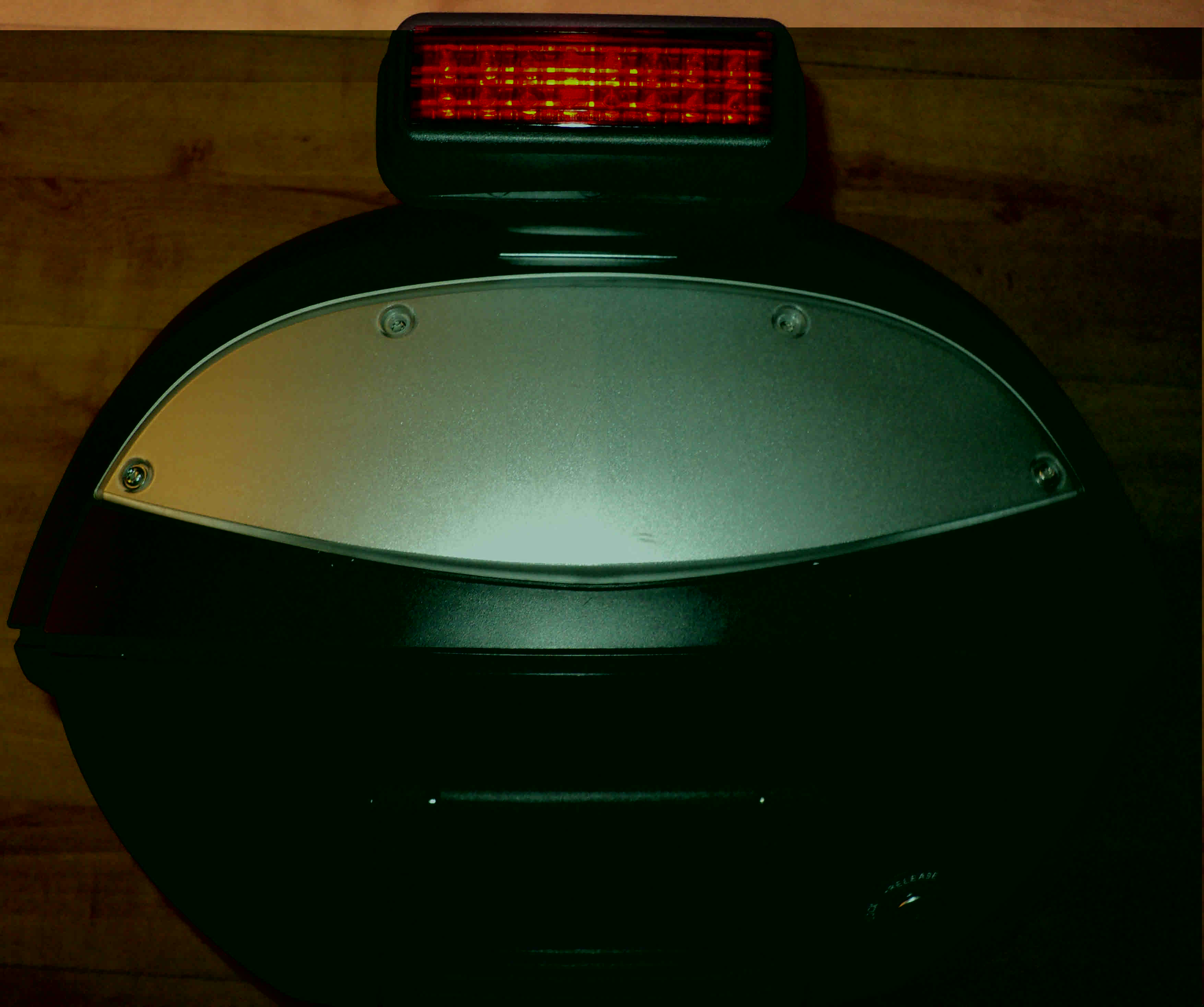

Ik heb net ff gezocht en gevonden de Nova LED-lamp die ik vroeger op mijn 1100RT gebruikte met goede resultaten en zal deze van de week ook even aansluiten om te zien welk resultaat dat geeft op mijn 1200RT.
Ik zal dat nog hier laten weten, en is qua oplossing redelijk betaalbaar. (ca 75 euro)
Het is niet zozeer CAN-bus maar letterlijk hoe de centrale computer (ZFE genaamd) allemaal softwarematig (!) alle verlichting aanstuurt op de R1200, daar zit geen relais of schakelaar tussen.
En die ZFE meet en stuurt wat betreft de verlichting, met detectie zoals stroom (kortsluiting, lichten-defect detectie) en dergelijke.

Naast de CAN-bus en (voorheen) niet-CAN-bus versie, was er het (grotere) model met de rode kleur, bestaande uit 16 (kleine) LEDs in de unit.
Deze is ondertussen opgevolgd door een kleinere unit met 4 (grote) LEDs, dat is het huidige model.
De LED-techniek, ook voor prioriteitsvoertuigen, is in rappe schreden verbeterd waarbij de hoeveelheid LEDs teruggebracht is van vele kleine naar enkele grote met dezelfde en soms betere lichtbeelden. (lees: zichtbaarheid)
En deze unit volgt daarin, en is nu voorzien van de allerlaatste technieken wat dat betreft.
De rode versie is dus de "oude" uitvoering, de heldere versie is de huidige versie.
Met gelijke functies, hoewel de rode versie er ook ooit was in een viermaal-knipperende uitvoering.
Beide modellen zijn rem- en dimlicht in 1 eenheid.

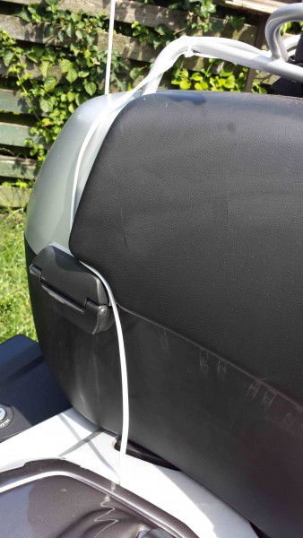

Nog wel even een aanvullende installatie vraag, wat is de beste manier om de kabel weg te werken en waar is deze het beste door de topkoffer te leiden??
Bij de set zit een standaard aansluitkabel voor de Canbus, maar deze zal wel niet lang genoeg zijn, hoe deze het beste te verlengen? Of andere tips??
Grt, Ruud.
BMW K1200LT 2008
BMW K1200LT 1999
Ik heb de (verlengde) kabel buitenom geleid, middels tie-raps, langs het rekje, achter de rugkussen langs.
De kabel moet ook wat kunnen bewegen als je de deksel van de topkoffer open doet. ;)
Qua verlenging kan je elke 3-aderige kabel gebruiken.
Ik heb de (originele) kabel-met-stekker circa 5 cm na de LED-lamp afgeknipt en vanaf dat punt verder verlengt;
Dan zitten alle stekkers *in* het k.ntje van de motor, ook al zijn ze waterdicht.
En tevens kan je dan goed in de gaten houden dat de kleur-op-kleur (omdat je verlengkabel zeer waarschijnlijk andere kleur aders zal hebben) blijft kloppen tijdens het verlengen en solderen van de kabel.

Inspector Gadget schreef:Ik heb net ff gezocht en gevonden de Nova LED-lamp die ik vroeger op mijn 1100RT gebruikte met goede resultaten en zal deze van de week ook even aansluiten om te zien welk resultaat dat geeft op mijn 1200RT.
En zoals belooft, eindelijk die Nova LED-lamp ff kunnen proberen op de 1200RT;
(de gezondheid is niet altijd een vanzelfsprekendheid, bemerk ik)
De LEDWIC3 werkt ook parallel aangesloten op de rem/dim-licht lamp(en).
Dimlicht laat de LEDWIC3 redelijk gedimd branden, en bij remming iets feller.
Of het verschil tussen remlicht en dimlicht voldoende is, kan ik zo 1-2-3 niet beoordelen, vindt ik zelf. :$

Ik weet niet wat je precies met de bekleding bedoelt, wellicht de tupperware? _001
De BMW Deluxe Rear LED Light wordt (ook) aangesloten op accessoires-stekker kabel (die ligt er altijd, ook al heb je die optionele accessoires-stekker achter niet besteld/aangesloten/niet aanwezig) en met een dunne (3-aderige) kabel kan het bij mij perfect tussen het passagier-zadel vandaan komen. (in mijn foto de Corbin Smuggler Trunk).
Door iets meer kabellengte (ca. 10 cm) aan te houden voor ook aan de binnenzijde waar de kabel met de connector aangesloten wordt op voorgenoemde rem-signaal en accessoires-kabel, is er bij mij ruim voldoende lengte om dat onderin het k.ntje te leggen nabij de alarm-unit.
Qua kabelgeleiding aan de buitenkant kan je het los laten liggen, langs het scharnier leggen of achter de rugkussen wegwerken.
Puur ter illustratie:
Ongelezen bericht door Ruud Woudstra »
Rack
Rack
Zo rack ziet erop.
Op zich een simpel klusje, alleen te gaten template die wordt meegeleverd is niet erg nauwkeurig. Heb dus nog wel even moeten puzzelen met de gaten en deze extra moeten uitboren omdat de schroeven er scheef doorheen gaan.
Maar het is gelukt en ik vind het altijd wel mooi staan zo'n rack erop/. :D :D
Grt, Ruud.

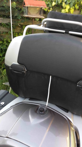

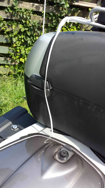

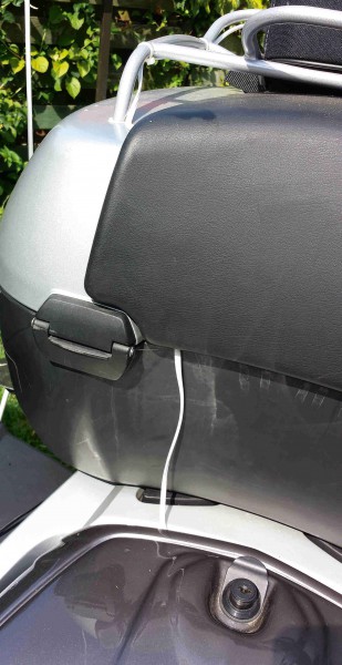

Dank voor de foto;s. Ik denk zelf om de kabel onder de bekleding van de rugsteun door te leggen. Je kunt de bekleding aan de binnenzijde van de koffer losdraaien en dan de kabel er onder leggen.
Maar eens even uitproberen ls het licht binnen is.
Grt, Ruud.
BMW K1200LT 2008
BMW K1200LT 1999
Ruud Woudstra schreef:Dank voor de foto;s. Ik denk zelf om de kabel onder de bekleding van de rugsteun door te leggen. Je kunt de bekleding aan de binnenzijde van de koffer losdraaien en dan de kabel er onder leggen.
Graag gedaan! -top-
Zoiets als dit dus; ;)

Rob,
Ja onder de bekleding door, maar dan ook bovenop.
BMW K1200LT 2008
BMW K1200LT 1999
Is inderdaad nog iets mooier zo. :lol:
Dank je wel voor de tip! -top-

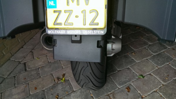

Nu het volgende, het licht is op twee plekken te monteren, origineel onder de kentekenplaat, maar dan zit het erg laag en natuurlijk als tweede op het rek. Zie foto's
DE montage op het rek kan ook wel met de bijgeleverde beugel, deze moet dan wat worden aangepast en het mooiste is lijkt mij als je de plaat buigt en over het rek laat vallen.
Ideen hierover??
Mbt het aansluiten, er is een kabel met connectors meegeleverd, moet deze er nu gewoon tussen worden gemonteerd? DE beschrijving is daar niet echt duidelijk over, en voor ik alles uit elkaar haal wil ik daar graag duidelijkheid over. Weet jij dit??
Alvast bedankt.
Grt, Ruud.

Zo, toch maar even de zaak opengelegd, zie de plaatjes.
Achterlicht verwijderd, daar is oip zich niet zoveel te zien, alleen dat de kabel onder de kofferplaat verdwijnt.
Buddy verwijderd, en daar de kabel weer teruggevonden. Er zitten daar twee connentors, de eerste is verbonden met de assessoire stekker die onder de buddy zit, dit is de kleine connector. De andere stekker zit vast gemaakt met een tyrap en goed weggewerkt., dit is de grote connector die achter de kleine is weggewerkt Voor dat ik dit nu allemaal los ga halen wil ik graag weten of de extra kabel die bij het rem/achterlicht is geleverd hierop moet worden aangesloten. Ook zit er nog een extra lange kabel aan wat lijkt op een aarde kabel, ik kan hier echter geen aansluiting voor vinden, en de beschrijving heeft het hier ook niet over. :twisted: :twisted:
Heeft iemand deze optie al eens in z'n geheel aangesloten op een R1200RT (2009)
Grt, Ruud.
BMW K1200LT 2008
BMW K1200LT 1999
De plug-connectors dien je te verbinden met de linker accessoires-stekker achterin.
Je haalt de bestaande connector los van de accessoiresstekker en plugt deze kabel-set in.
De andere draad met de gebogen uitziende connector gaat naar het signaal van het rem/dimlicht achter;
Haal het glas van het achterlicht los door de kruiskopschroeven aan de achterzijde (je moet wel ff de zijkoffers van de motor afhalen ;) ) van het achterlicht aan de achterzijde los te draaien.
Geleid dus die ene kabel met gebogen connector door naar het achterlicht, er is voldoende ruimte rondom dat je dit zonder boren of zagen kunt doen. (!)
Je ziet dan de achterzijde de lampfittingen.
Lokaliseer de rem/dimlicht lampen.
Verwijder de connector van 1 van de lampvoeten van de rem/dimlicht, (bruin is massa, je moet dus die *niet* hebben) en aangezien deze beide lampen "parallel" geschakeld zijn, maakt het niet uit welke je kiest. Zolang het maar niet bruin is. ;)
Sluit dan die gebogen connector aan op die vrijgekomen plek, en daarop weer de draad die je net los gehaald hebt.

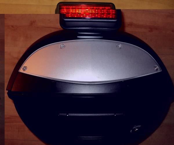

Ik heb de plaat inderdaad iets verbogen met de hand, als je dat voorzichtig doet, is dat geen enkel probleem.
Ikzelf heb doelbewust gekozen voor montage bovenop mijn topkoffers zodat het redelijk op ooghoogte zit van de 4-wielige.
Onderop is misschien esthetisch mooier maar een "bumperklever" zal het dan vaak niet meer zo snel zien.
Maar dat is mijn mening.

Bedankt voor de duidelijke uitleg, ik ga dat zo proberen en eerst ff testen Big RT Smile Big RT Smile
En ik zal dan ook de set boven op het rek plaatsen, zoals je al aangeeft vanwege de (door) zichtbaarheid.
Resultaat zal ik nog wel even melden. Nu eers de Tour kijken _004 _004

Het voordeel van de nieuwe versie is dat deze klein genoeg is om meer "onder" het rekje is te monteren.
Wat iets netter is, al zeg ik het zelf. ;)
Jammer genoeg knippert de nieuwe versie niet meer 4 keer snel & kortstondig bij remming, maar dat mag officieel sowieso niet in Nederland. :$

Zo, de zaak maar even geinstalleerd en de kabel origineel getest. Is erg simpel je hangt de extra kabelboom gewoon tussen de assessoire stekker en dan even de signaalkabel aan het achterlicht monteren en klaar. Contat erop en werken Big RT Smile Big RT Smile Big RT Smile

In deze BMW Deluxe rear LED Light zit een relais die kijkt naar het CAN-bus signaal.
Bij het oudere model gaat het afschakelen vrijwel direct nadat het contact uit gaat, bij de nieuwe versie blijkbaar iets langer.
In plaats van de gestelde 2x :evil: zie ik dat als een Coming Home functie. _001
Elk nadeel heeft een voordeel. ;)

Zo de huisvlijt zit erop en het extra licht is gemonteerd en werkt naar behoren.
Hierbij wat plaatjes ter verduidelijking.
Grt, Ruud.
Nice!
En heel duidelijk zichtbaar. -top-

Ruud Woudstra
Berichten: 270
Lid geworden op: 07 okt 2012, 17:01
Bijz: Full options 2014. Ebony metalic, BMW Nav VI
Locatie: Zwolle
De Canbus set kost in de US $217,=, dus afhankelijk van de dolllar koers kun je het in Euris uitrekenen. Bij aflevering komt er nog €40,= aan invoerrechten overheen.
En je hebt natuurlijk een rek nodig om het op te monteren, deze is van Wunderlich zo rond de € 145,=. Maar dat kun je natuurlijk niet toerekenen aan het achterlicht.
Daarnaast moet je de aansluitkabel verlengen, maar dat zijn de kosten niet, alleen wat huisvlijt.
Al met al ruim € 200,= denk ik zo.
Maar dan heb je ook wat moois (vind ik).
Grt, Ruud.
