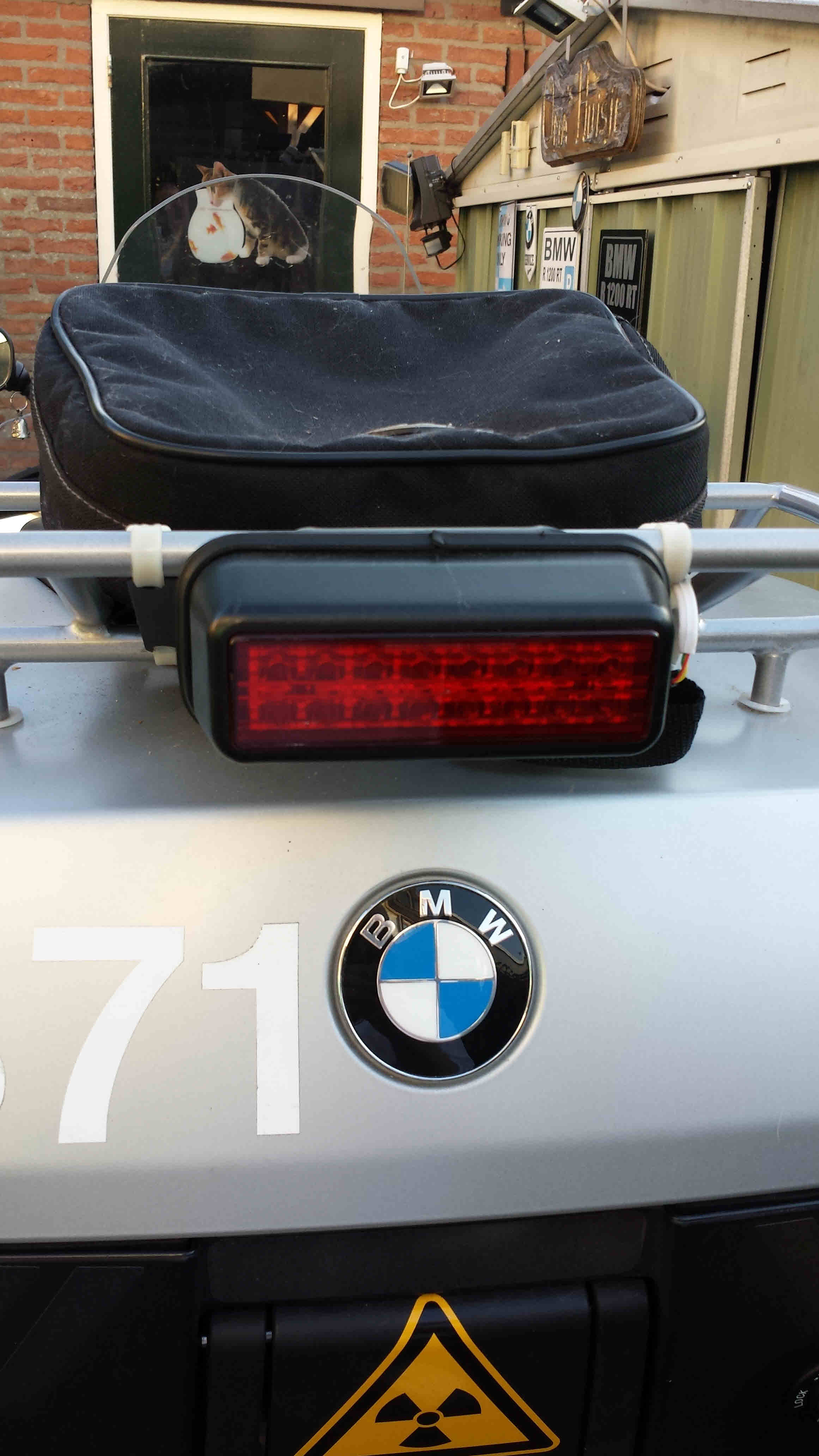

En zie hier ter inspiratie een voorbeeld & het resultaat op de grote en de kleine topkoffer;
- Bert M
Re: Extra Achterlicht/Remlicht monteren
Dat is een keurige oplossing en mijns inziens op een nuttige plek
Inderdaad, op circa ooghoogte van de 4-wielige.
Let wel, dit is de overheids(rem&dim)licht die door BMW US in licentie (OEM van Code3) uitgebracht wordt, en in principe onder
de (US) kentekenplaat gemonteerd wordt, normaal gesproken.
(alle overheidslichten voor de 1200RT-P in de US worden door Code3 gemaakt, ik heb hier verlichtingsdelen van liggen
Daarnaast is dit de (echte) CAN-bus versie, waardoor zowel dim- alsook remlicht werkt.
En geen invloed heeft op (bijvoorbeeld) de werking van ABS e.d.
Ik heb de niet-CAN-bus versie ooit ook gehad op mijn 1100RT en "men" gaf aan mij goed te kunnen zien toentertijd.
Ondertussen is deze CAN-bus versie van BMW US herzien en in een compacte(re) versie uitgebracht;
http://www.ascycles.com/detail.aspx?ID=55804
http://www.sierrabmwonline.com/product_ ... 555-p-1125
Ik ben van mening dat het niet buiten de wetgeving is, en in mijn werkzaamheden heb ik regelmatig te maken met handhavers en vooralsnog alleen maar positieve opmerkingen & vragen gekregen.
De set komt met een stekker, dus loshalen is heel eenvoudig.
Ook de montage stelt niets voor, vandaar de bijgeleverde kabelboom.
Ik heb de kabelboom (3-aderig) wel verlengt.

En zoals belooft, eindelijk die Nova LED-lamp ff kunnen proberen op de 1200RT;Inspector Gadget schreef:Ik heb net ff gezocht en gevonden de Nova LED-lamp die ik vroeger op mijn 1100RT gebruikte met goede resultaten en zal deze van de week ook even aansluiten om te zien welk resultaat dat geeft op mijn 1200RT.
Ik zal dat nog hier laten weten, en is qua oplossing redelijk betaalbaar. (ca 75 euro)
(de gezondheid is niet altijd een vanzelfsprekendheid, bemerk ik)
De LEDWIC3 werkt ook parallel aangesloten op de rem/dim-licht lamp(en).
Dimlicht laat de LEDWIC3 redelijk gedimd branden, en bij remming iets feller.
Of het verschil tussen remlicht en dimlicht voldoende is, kan ik zo 1-2-3 niet beoordelen, vindt ik zelf.
http://www.sportouring.com/gallery.php? ... Choosen=15
http://www.strobe.com/component/option, ... urer_id,0/

Zo de huisvlijt zit erop en het extra licht is gemonteerd en werkt naar behoren.
Hierbij wat plaatjes ter verduidelijking.
Grt, Ruud.
Grt, Ruud.
Nice!
En heel duidelijk zichtbaar. -top-

Daarnaast moet je de aansluitkabel verlengen, maar dat zijn de kosten niet, alleen wat huisvlijt.
Al met al ruim € 200,= denk ik zo.
Maar dan heb je ook wat moois (vind ik).
Grt, Ruud.
En je hebt natuurlijk een rek nodig om het op te monteren, deze is van Wunderlich zo rond de € 145,=. Maar dat kun je natuurlijk niet toerekenen aan het achterlicht.
Grt, Ruud.
Blablabla...MofkaP schreef:Ter informatie:
2.3.8. Achterlicht
2.3.8.1. Aantal:
- één of twee, bij voertuigen met een totale breedte van niet meer dan.....
Zo was het 3e remlicht op de vierwielige, volgens mij initieel zijnde een Mercedes, verboden..
Zo was het snel moduleren van de remlichten (volgens mij ook als 1e bij de Mercedes) bij een flinke remming ook verboden..
Contourverlichting was intieel ook verboden op de Volvo stationcar vierwielige..
Nu is het toegestaan.
Voortschrijdend inzicht, zeg maar.
Ik ben zelf diverse keren van achteren aangereden, een motoragent (in burger) is een paar weken terug van achteren aangereden op zijn motor.
In mijn ongevallen kan ik mijzelf nog verwijten dat ik geen rekening met mijn moto (zie onderschrift) gehouden had, maar de motoragent heeft een perfect getrainde verkeersinzicht, en toch ging het flink mis, ook bij hem.
Zolang het overige verkeer niet kijkt noch jou ziet, neem ik mijn eigen maatregelen om dat (aan eigen inzicht) beter zelf te regelen.
En daar hoort in mijn optiek een extra remlicht op ooghoogte van de vierwielige, in mijn optiek althans, tot een waardevolle oplossing.
Een bekeuring heb ik in al die 5+ jaren dat ik het actief gebruik, nog nooit gehad.
Wel opmerkingen van de handhavers en andere verkeersdeelnemers dat het goed zichtbaar was, zelfs van ver af.
Ik weet dat het niet mag, maar zoals gezegd, in het kader van *mijn* veiligheid, I don't care too much about that.
Daar heb ik al te veel voor meegemaakt.
(spel)regels zijn prima, maar ze zijn als het om mijn veiligheid gaat, wat mij betreft, zeker niet heilig.
