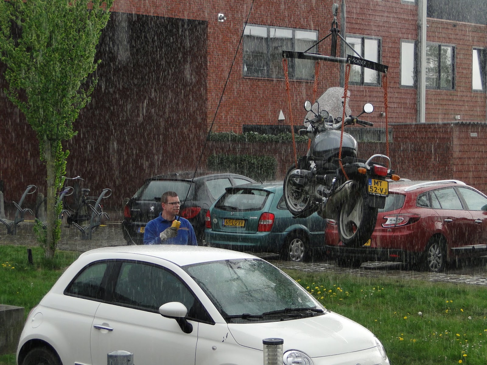

Ja bij het lezen van dit draadje was mijn eerste gedachte: "Gewoon aan de wielen". En zie de foto. Wel zorgen voor een constructie voor het geleiden en bevestigen van de "takelbanden".PaulJacobsnl schreef:http://2.bp.blogspot.com/-h37aLjpOFEc/U ... C01920.JPG

Ik zou zeer zeker gaan voor een soortgelijke methode als Paul : een motor op een metalen plateau vastzetten
( voorwielklem en stalen bevestigingsogen gelast op de juiste punten ) en vervolgens ( aan) het plateau optillen.
Hoeveel werk je hiervan maakt is natuurlijk afhankelijk van hoe vaak je hiervan gebruik gaat maken.
In het voorbeeld waarbij de motor aan de wielen werd opgehesen door een takelbedrijf , zal de motor voor het hijsen al de nodige schade hebben gehad en het in die specifieke situatie niet anders hebben gekund.
In mijn beleving krijg je het zo nooit schadevrij voor elkaar.

Prima systeem om zo aan de wielen te takelen mits je er voor zorgt dat de spreaders boven breed genoeg zijn, zodat de touwen niet langs het plaatwerk of body schuren.
Overigens is aan de achterzijde nog een tweede spreader gebruikt , om de stabiliteit te vergroten ivm met eventueel kantelen ( wel ervoor zorgen dat deze niet omhoog kan schuiven)

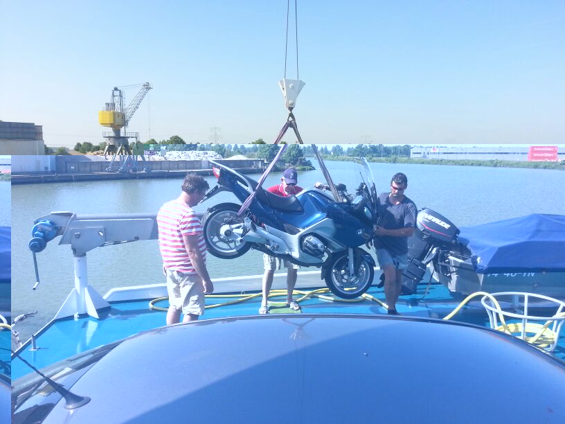

Gelukt,
Spanbandje om de kroonplaat en door het achterwiel.
