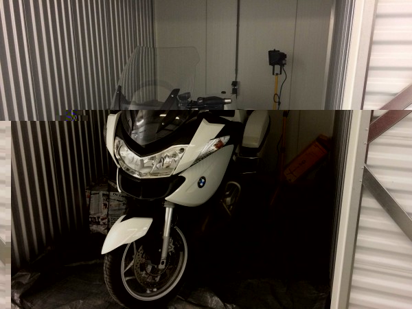

Gisteren mijn vorige week gekochte ex-politie motor (augustus 2011 met 80.000 km op de teller) gestald in een gehuurde opslag. Komende weken aan de slag om de volgende werkzaamheden uit te voeren:
- mobilofoonkast en politiekoffers verwijderen
- beschermbeugel koffers verwijderen (die bij de motor laat ik voorlopig zitten)
- alle witte (kuip)delen verwijderen
- 2e accu eruit en alle overbodige zekeringkasten, elektrische aansluitingen en kabels eruit
- 80.000 km beurt
- steun en aansluiting voor de Zumo 660 maken
- op zoek naar een originele kofferset, topkofferdrager, compleet zadel (of losse buddyseat als dat past) en voetsteunen passagier
- alle witte delen en kofferdeksels laten spuiten (wordt denk ik Biarritz blauw)
- opbouwen
Mijn planning is alles uiterlijk 1 maart klaar te hebben. Wordt vervolgd!

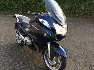

Hij staat klaar voor zijn metamorfose.
Verstandig dat je de valbeugels rondom het motorblok laat zitten!

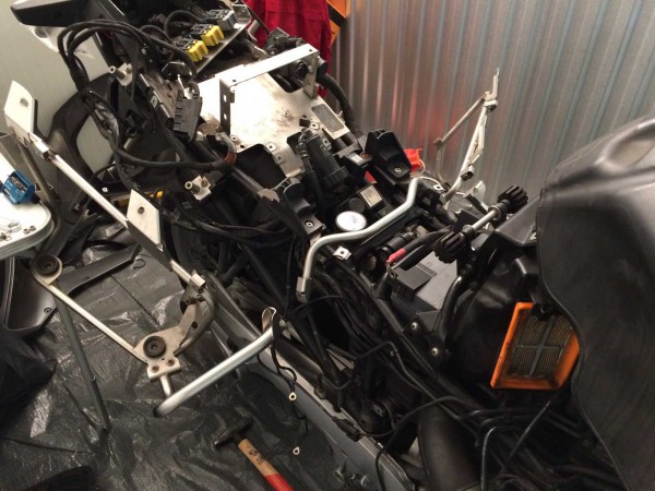

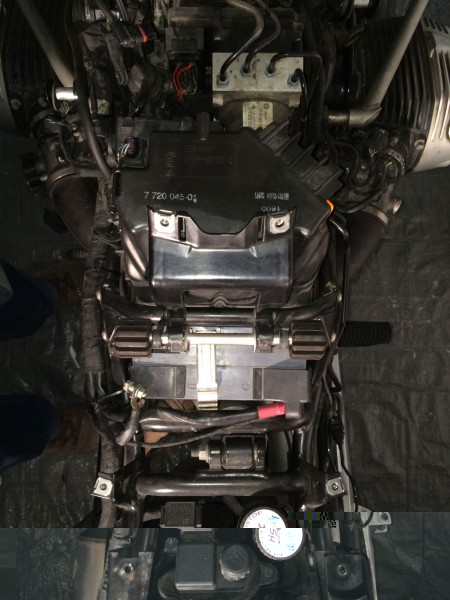

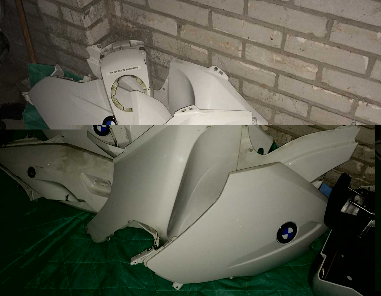

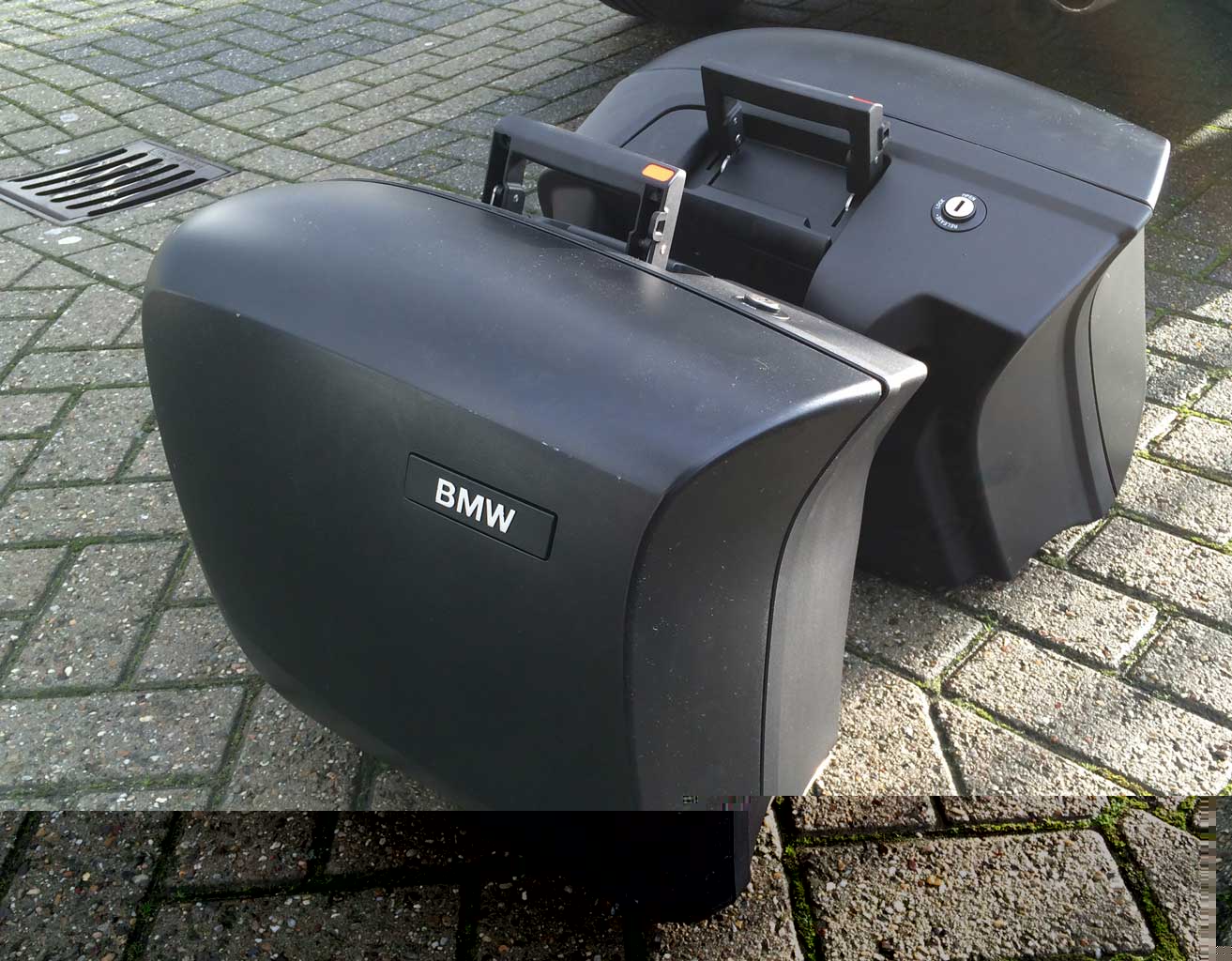

Dag 1:
Vanochtend eerst bij Harrie Meijer (Lijnden) langs geweest om een originele kofferset te kopen; ziet er goed uit! Heeft ook gelijk de sloten aangepast aan mijn sleutel en er ook twee kofferdragers besteld. Perfecte service! Deksels gelijk gedemonteerd om in kleur te laten spuiten.
Verder vandaag de politiekoffers, mobilofoonbak en alle kuipdelen verwijderd. Alleen nog even uitzoeken hoe de spiegels eruit kunnen, om bij de bevestiging van de witte plaatjes voor (waar zwaailichten zaten) te komen. Als ik dan ook nog ergens een kleine topkoffer op de kop kan tikken, kan alles naar de spuiter.

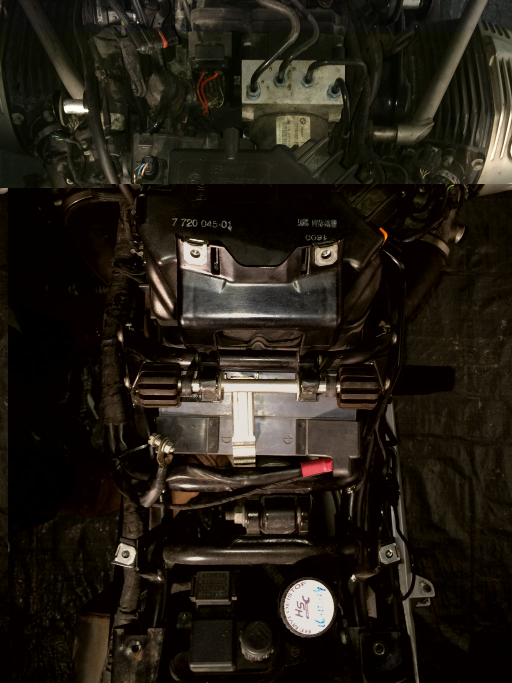

De beschermbeugels van de koffers zitten met een borgpen vast (op de plek waar normaal de achterste voetsteun zit); krijg die pen er nog niet uit. Wrsch is de motor toch een keer gevallen en is de pen een beetje krom. Morgen maar weer eens proberen.
De elektrische bedrading is nog een zootje; er zitten veel zekeringkastjes, relais e.d. Monteur van BMW dealer adviseert om alles wat 'af fabriek' is gemonteerd (die kabels zijn met soort linnen tape omwikkeld) te laten zitten en alleen de door de dealer extra aangebrachte kabels en componenten weg te halen (bijv. drukknop voor bediening hek politiebureau). Iemand hier ervaring mee? Ik zou ook erg blij zijn met wat foto's waarop te zien is hoe een 'normale' R1200RT er onder het zadel uit ziet. Ook nog op zoek naar een buddyseat voor de passagier. Kortom, nog genoeg te doen, morgen verder!

De spiegels kun je bij de rand van de kap vastpakken en dan naar je toetrekken. Vergt misschien wel wat kracht. Heb trouwens ook nog wel een kleine topkoffer, die ik zelden gebruik. Kun je evt van me overnemen.

Nico, je bedoelt dan neem ik aan de behuizing c.q. de zwarte rand om de spiegels? En moet ik die dan richting tank trekken of naar de zijkant?

Inderdaad de zwarte rand om de spiegel en dan naar achteren (richting tank) trekken. Zit met drie "klickers" vast.ArnoudH schreef:Nico, je bedoelt dan neem ik aan de behuizing c.q. de zwarte rand om de spiegels? En moet ik die dan richting tank trekken of naar de zijkant?

Hoi Arnoud,
Misschien een tip voor het uitvogelen van de kabelbundels.
Bij Huijsmans in Nieuw Vennep worden heel veel BMW motoren voor de overheid geprepareerd en onderhouden.
Zij zijn heel vriendelijk en bereidwillig je kan er ook terecht met vragen over de systeemhelmen
En Voorschoten Nieuw Vennep is 20 minuten rijden.
Groetjes vanuit het mooie Voorschoten, Hans Beijersbergen.

Afgeknipte kabels kun je terug volgen en kijken hoe ze aangesloten zitten. Zijn vaak stekkerverbindingen. Dan kun je ze straffeloos verwijderen. Waarschijnlijk is het dan wel nodig de tank er even af te halen om overal bij te kunnen.ArnoudH schreef:Hoi Hans (leuk, een mede Voorschotenaar!),

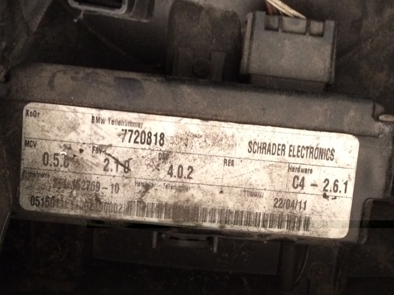

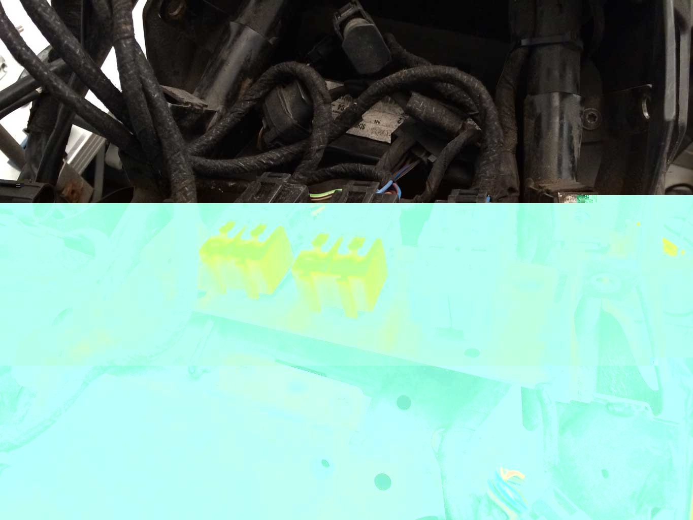

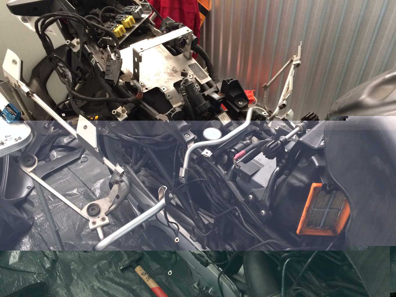

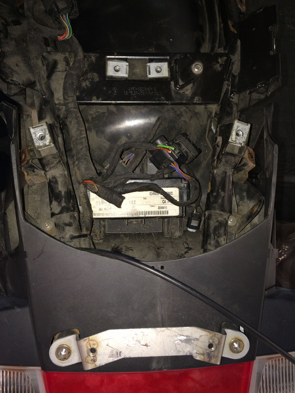

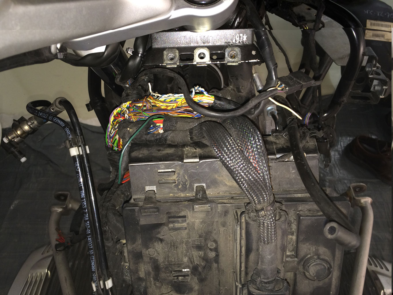

Dag 2:
Vandaag met een vriend die wat meer verstand van elektronica heeft verder gegaan met het ontwarren van de losse eindjes. Na eerst de tank verwijderd te hebben, alle al door HSC afgeknipte en geïsoleerde draden gevolgd tot het einde. Na de nodige tie-wrap's doorgeknipt en kabelbomen deels van de tape ontdaan te hebben, heel wat kabel en stekkers weg kunnen halen. Er blijven ook (dikkere en dunnere) kabels een kabelboom in verdwijnen, die niet te volgen zijn. Die maar afgeknipt en netjes geïsoleerd. Er blijven echter onderdelen zitten, die we niet thuis konden brengen, zoals dit kastje (zie foto). Na zoeken op internet blijkt dit een alarm unit! Vreemd, omdat een alarm niet tot de standaarduitrusting behoort, ook niet als dienstfiets (ook niet vlg de specs behorend bij de VIN code). Iemand enig idee?
Na alles verwijderd te hebben, de accu weer even aangesloten. Op het eerste gezicht lijkt alles normaal te werken, incl. de startmotor. Omdat de motor in een opslag staat, kan ik 'm helaas niet starten. Ben benieuwd of alles nog werkt en er geen foutmeldingen verschijnen! Binnenkort gaat'ie als naked bike naar de garage (een bevriende monteur) voor de 80.000 km beurt; ben benieuwd!
Volgende week verder met het weer netjes wegwerken van de resterende bekabeling. BMW gebruikt een mij onbekend tape, met een linnen structuur; plakt goed en is goed te modelleren. Weet iemand waar dit te krijgen is of een alternatief?
Met dank aan Nico zondag een topkoffer ophalen, waarna volgende week alle kunststofdelen naar de spuiter kunnen. Btw, het verwijderen van de spiegel ging toch anders dan eerder vermeld: onder de spiegelbehuizing zit een gaatje. Daar zit een schroef achter (torx, maar met een kleine platte schroevendraaier ging het ook). Als je die lost, kun je het spiegelglas verwijderen en vervolgens de rest demonteren).

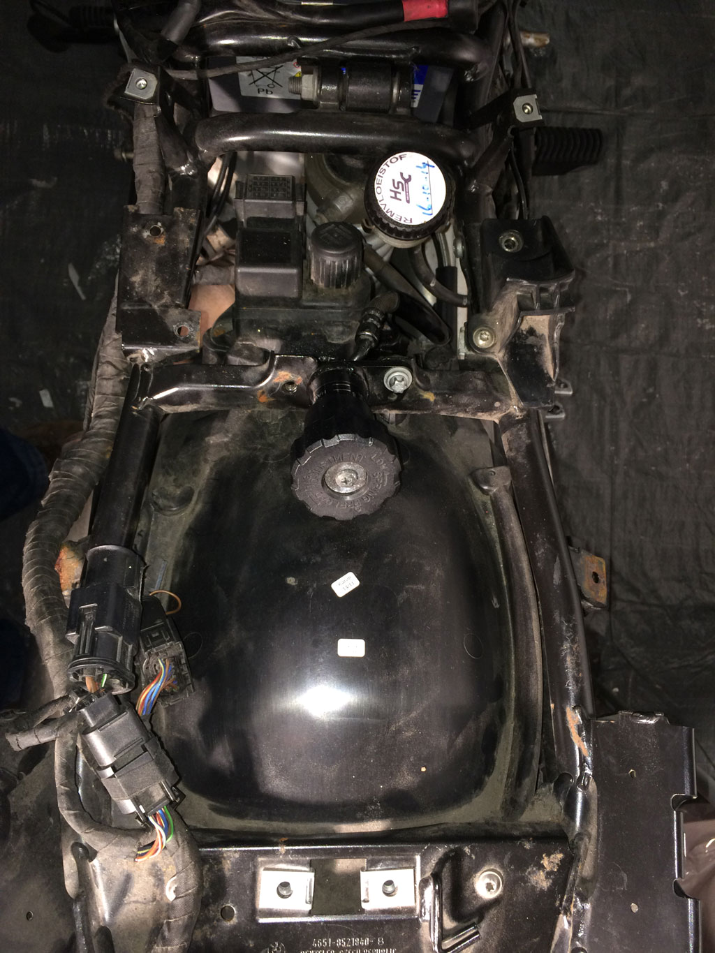

Het verwijderen van de beugels om de politiekoffers zorgt ook voor wat problemen. Wrsch is de fiets toch gevallen en zijn de borgpennen verbogen. Ik krijg ze er in ieder geval niet uit. Vlg week maar de beugels incl de plaat waarop ze bevestigd zijn verwijderen en dan thuis op de werkbank proberen die pennen eruit te krijgen. Zag ook dat de lak van die onderdelen erg slecht is. Gelukkig zag ik op het forum een leidraad hoe dit weer netjes te krijgen!
Belangrijkste milestones zijn nu het vinden van een draagrek voor de topkoffer en een achter buddyseat; geen idee wat ik verder nog nodig heb om die onderdelen te kunnen monteren!
Re: Van politie R1200RT-p naar burger R1200RT
Die linnen tape worden wel vaker gebruikt.
Bij de automaterialenzaken kennen ze die tape ook wel, ik weet alleen niet of het een specifieke naam heeft.
Plakt inderdaad als de neten.
En is volgens mij waterdicht o.i.d

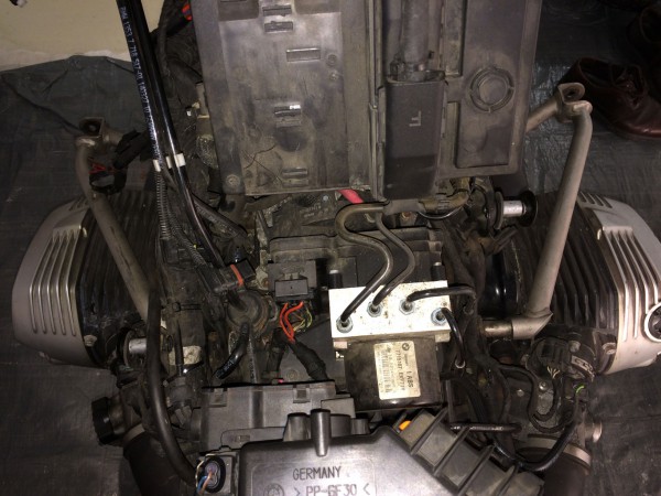

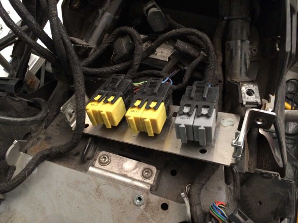

Wat betreft die unit;
De getoonde module is de RDC unit, oftewel de draadloze bandendruk-meter unit.
Suc6 met het vinden van het achterrekje, die zijn behoorlijk gewild en vaak ook aan de prijs.
Omdat er zo vele een RT-P ombouwen en omdat het rekje ook vrij zwak is, gemakkelijk scheurt. (het is alleen maar plastic, niet verstevigd)

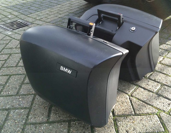

De kleine topkoffer staat inmiddels voor je klaar. Heb vanavond het cilinderslot eruit gehaald. Kun je er mooi een eigen in zetten.

En ik heb het slot al uit één van de politiekoffers gehaald! Als ik jouw koffer heb, kunnen vlg week alle delen naar de spuiter. Schiet lekker op zo!

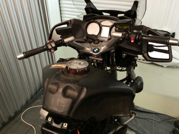

Derde knutseldag:
Inmiddels in het bezit van een mooie topkoffer (met dank aan Nico). Alleen iets te enthousiast geweest met het plaatsen van het slot: 180 graden verkeerd om...... De truc met het draadje om 'm eruit te halen werkt dan niet meer dus koffer openmaken. Is gelukt, cilinder zit er nu goed in, maar nu de koffer weer in elkaar zien te krijgen! Morgenavond maar weer eens stoeien.
Een dag rondstruinen op het internet bracht me in Oostenrijk, waar ik op Flohmarkt.at een achter buddyseat, kofferdrager voor de topkoffer en voetsteuntjes heb gevonden! Het gaat razendsnel maar daarmee heb ik dan alle onderdelen die ik wilde hebben binnen. Nu nog hopen dat alles past. De spullen zijn inmiddels onderweg meldde de verkoper: "Danke und viele Grüße aus Österreich". Tijdens het zoeken naar onderdelen viel mij op dat er op eBay Duitsland veel BMW onderdelen worden aangeboden.
Vandaag de laatste restanten van het politie verleden verwijderd. Dankzij de gastvrijheid van dorpsgenoot Hans een blik mogen worden op de intieme delen van zijn R1200RT, waardoor het mij veel duidelijker werd wat weg kan en hoe eea 'normaal' bevestigd zit (de hoogteverstelling van het veerelement onder het zadel zat bij mij bijv. ondersteboven). Volgende week verder met schoonmaken en alle kabels weer netjes monteren.

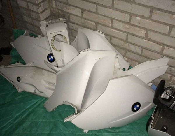

Maandag gaan de kuipdelen naar de spuiter (gekozen voor B-BRepair in Zoetermeer).

Gisteren zijn de in Oostenrijk bestelde onderdelen binnengekomen. Deels nieuw (buddyseat en kofferdrager), vrijwel niet gebruikt (spatbord met vergrendeling en kentekenplaathouder) en gebruikte voetsteunen. Ik heb deze artikelen gevonden en gekocht bij het bedrijf Bayern Bike, gerund door Gerhard Schellenbacher. Hij levert nieuwe en gebruikte onderdelen van BMW motoren. Heeft geen website, maar reageert erg snel op mail en is niet duur. Meer info op:
http://www.hotfrog.at/firma/niederoeste ... llenbacher
Zijn e-mail: [email protected]

Hoi Kees,
Voor het zoeken naar onderdelen en -nummers gebruik ik meestal Realoem; om een indicatie te krijgen van de kosten zoek ik vaak op deze site: http://www.kfm-motorraeder.de/cms/en/ge ... pare-parts.
Wat ook vaak leuke resultaten oplevert, is het Googelen naar het artikelnummer; je komt dan op veel sites terecht die onderdelen verkopen.
Daarnaast heb ik veel profijt van het originele programma van BMW dat ook in de werkplaatsen gebruikt wordt: Repair and Service Data BMW Motorrad. Kwam het na enig zoeken op internet tegen bij een webshop waar het te koop werd aangeboden (download). Is ook in het Nederlands en werkelijk alle reparaties, montages en demontages worden beschreven met veel foto's en data als aandraaimomenten voor de complete motor. Aanrader!

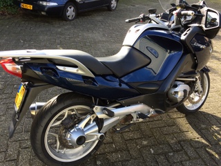

Het is zover! De metamorfose van mijn voormalige politie BMW is voltooid. Vandaag de motor uit de opslag gehaald waarin ik de afgelopen maanden (begonnen 23 november) heb gesleuteld. Het resultaat mag er m.i. zijn; de R1200RT ziet er in het Biarritz blauw erg mooi uit.
Ook het verwijderen van de vele overtollige (politie-) bekabeling, relais, zekeringkastjes e.d. is goed gegaan; alles werkt (nog) en er zijn geen storingen te vinden in de boordcomputer. Van de koffers (zij- en top) zijn de deksels ook gespoten. Nu alleen nog een onderhoudsbeurt (olie, bougies, filters, kleppen, dynamoriem en remvloeistof vervangen), de valbeugel er nog op (laten poedercoaten) en dan mag van mij het motorseizoen weer beginnen! :)
- IMG_2120.JPG (49.24 KiB) 2512 keer bekeken
- IMG_2118.JPG (48.64 KiB) 2512 keer bekeken
- Nico4sen
- Berichten: 1003
Da's een chique bRommeRT geworden Arnoud
ArnoudH
- Berichten: 21
- Lid geworden op: 11 nov 2015, 23:50
- Bijz: ex politie
- Woonplaats of omgeving: Voorschoten
Dank je! Ben er zelf ook erg tevreden over en achteraf is het ombouwen qua verkrijgbaarheid van materialen en de kosten erg mee gevallen.

Wauw erg mooi is de motor geworden.

Prachtfiets geworden . . . . -top-
- RTTwoTone
- Berichten: 146
- Lid geworden op: 31 mei 2013, 13:08
- Bijz: Two-Tone 2011
- Woonplaats of omgeving: Den Hoorn
Netjes geworden zeg, mooie kleur ook, top[emoji106]
Hartelijke groeten van PLK-L01 aan alle forumleden
Ik sluit mij aan bij de gegeven complimenten . . . hele mooie RT geworden . . . TOP!

Hoi,
Ik ben ook een rt-p aan het ombouwen. Ik heb alle politie koffers etc er af, heb een zadel en origineel slotje gemonteerd en zit nu te wachten op de bagage drager achter. Ligt bij de douane....zucht.
Ik zie op de laatste foto van de schraeder klep dat jij achterop (vlak voor het achter licht) ook zo een beugeltje hebt zitten, ik kan nog niet helemaal bedenken hoe ik daar de bagage drager op monteer? twee maal inwendige schroefdraad en twee maal gewone. Hoort dat nog iets anders op voordat de bagage drager er op gaat?
Dank,
Marc
Dank,
Marc

Ziet er weer uit als nieuw,mooie kleurstelling

Dat beugeltje moet er nog af voordat je de bagagedrager kunt monteren. Hier kun je bij door het achterlichtglas er af te schroeven.Marc Lenssen schreef:Hoi,
Dank,
Marc

Dank voor alle complimenten! Ik word er stil van......

Worden er vast nog meer, ziet er erg fraai uit!ArnoudH schreef:Dank voor alle complimenten! Ik word er stil van......

Geweldig mooie fiets geworden kleurstelling top
Wens je vele veilige kilometers.
