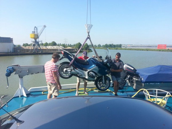

Re: r1200rt takelen
Gelukt,
Spanbandje om de kroonplaat en door het achterwiel.
