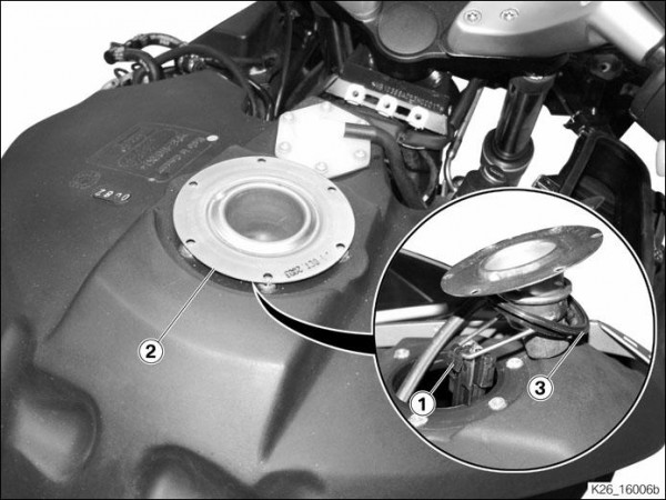

Als je de tankdop eraf schroeft en trekt de vulbuis omhoog dan komt volgens mij de meetstrip mee omhoog.
Dacht dat ik dat gezien heb bij demontage van de tankdop destijds?
Weet het niet helemaal zeker misschien heeft iemand daar een explosietekening -naughty- van.

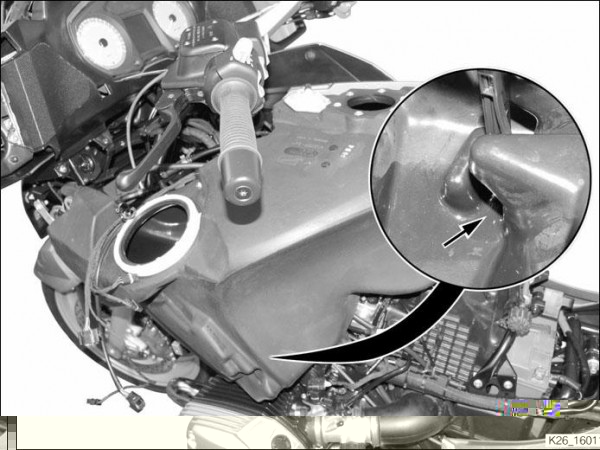

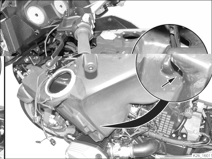

scan schreef:Als je de tankdop eraf schroeft en trekt de vulbuis omhoog dan komt volgens mij de meetstrip mee omhoog.
Klopt!
Heb helaas geen plaatje maar heb dit gezien toen Hyperpro een nieuwe voordemper gemonteerd heeft.

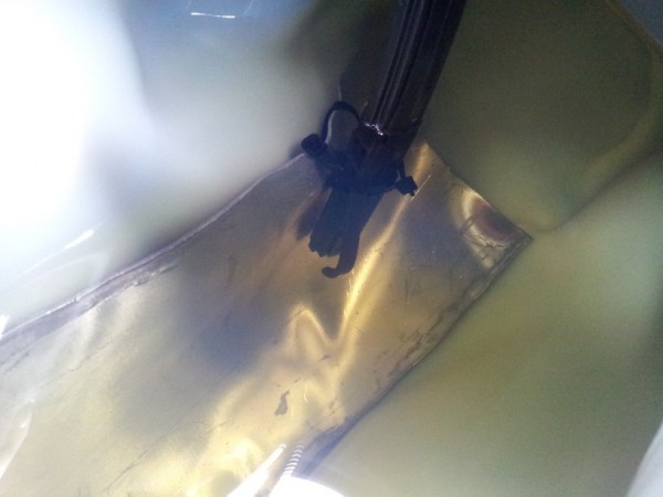

De brandstof-meetstrip ligt/haakt in een holte gevormd onderin de tank en gehaakt in de metaalhanger bovenin de tank-vul.
Bovenin, respectievelijk onderin;

Ja, zo was (is) het precies.
Toen ik daar melding van maakte bij de dealer waren ze stomverbaasd dat er geen vlotter systeem in zat.
Dat stond wel op de specs.

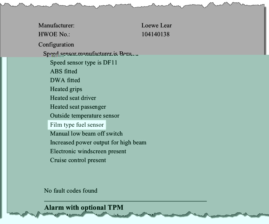

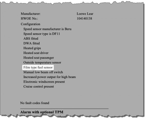

Bij de 1200-serie (RT & GS Adventure) is het vlottermodel pas sinds productie-datum augustus 2010 toegepast.
En GS911 geeft ook netjes melding waarop de ZFE is ingesteld;

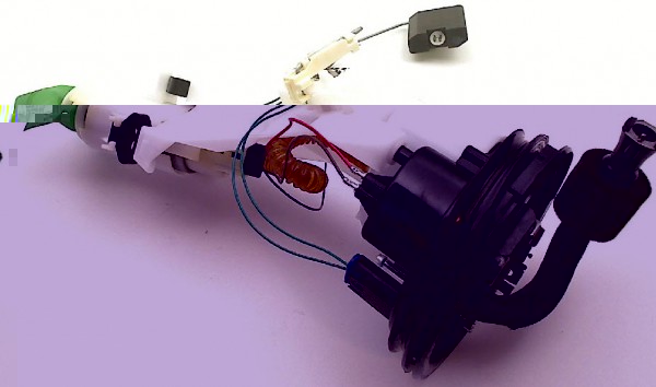

Ik heb dus geen losse brandstofpomp eenheid hier liggen van de meetstrip-versie om de mechanische vergelijking te maken wat er zoal gelijkwaardig is c.q. overgezet kan worden tussen beide uitvoeringen.
Maar als ik de foto vergelijk van de meetstrip-versie met de daadwerkelijke vlotter-model (die ik nu in handen heb, zie het vervolg hieronder) is het een mechanische toevoeging, dus in principe een mogelijke add-on, wat dat betreft.
De vlotter-sensor is los te koop (onderdeel nummer 16 14 7 724 845, zie link hieronder) maar ik weet niet of dit ook de wit-plastic houder & delen van het vlottermodel omvat of alleen de (keramische!) weerstandsmodule met arm en daadwerkelijke vlotter; (onderdeel nummer 2 op de navolgende link)

Vanmorgen de vlottermodel in goede orden ontvangen, volgens opgave van een februari 2012 1200RT model.
Alvast wat goed nieuws;
Het vlottermechanisme zit gemonteerd op de brandstofpomp, dus wat dat betreft plug-and-pray. (lees: geen moeilijke inhaak-handelingen zoals bij de meetstrip-uitvoering)
Het andere goede nieuws is dat de aansluiting, net als bij de brandstof-strip versie, ook een vierpolige stekker is, waarbij alleen de 2 middelste aansluitingen gebruikt worden.
Voor de geïnteresseerden, het wordt het gemaakt door Siemens VDO.
Meetwaarden;
Tank-vol: 86,6 ohm
Tank-leeg: 3,4 ohm
Saillant detail:
De modificatie getoond in de "Terug-roep actie BMW (USA)", zijnde de metalen ring rondom de plastic quick disconnect zit daar al op!
Dat betekend dat dit dus een gekende issue én oplossing is voor Herrn BMW! :shock:
viewtopic.php?f=107&t=8263&start=50#p95858
ThijsB
Re: benzinemeter R1200RT
Ongelezen bericht door ThijsB »
Ook bij mij gaf de meetstrip een jaar geleden er de brui aan. Na lezen van honderden forumposts liet ik het voorlopig zo in de wetenschap dat vervangen voornamelijk BMW sponsort en er prima op de dagteller kan worden gereden. Totdat.... ik de poging van het gele lampje een gat in mijn voorhoofd te branden wel beu was, de GS911 sinds kort kan calibreren en ik het stripje zelf kan vervangen. Gokje van 128 euro...
Een praatje met de dealer bevestigde mijn vermoeden dat het stripje mechanisch faalt. Dus niet chemisch agv benzine of ethanol of electronisch. Wat er gebeurt is dat door het klotsen van de benzine in de tank (optrekken en remmen) heen-en-weer gaande krachten op het onderdeel ontstaan. Geen grote krachten, maar afhankelijk van rijstijl en aantal kilometers, ontstaat na verloop van tijd door vermoeiing een microscopisch breukje in het stripje, genoeg om contact te verbreken. Het breukje zit atijd aan de bovenkant van het stripje, nooit in de bedrading of het plastic. Weer een beetje wijzer.
Nog een beetje wijzer na openen van de tank. De sensor zit (in tegenstelling tot bovenstaande foto) niet vast aan de onderzijde en kan ook niet vastgemaakt worden :O Inwendig is de tank aan de onderzijde volledig glad. We hebben hier dus een plastic staaf van bijna een halve meter alleen van bovenaf bevestigd en zo de heen en weer klotsende benzine moet weerstaan. Soort omgekeerd vlaggemastje in vloeistof. Geen wonder dat de bovenkant teveel te verduren heeft.
Volgende vraagstuk; Hoe krijg ik 'm dan van onderen vast? Schroefje in de tank is niet zo'n geweldig idee en lijmen aan de HDPE wand in benzine klinkt ook niet zo betrouwbaar. Bovendien risico dat de lijm oplost en de injecteurs verstopt. Toevalling kwam net de Plassende Postbode (ander verhaal) langs. Zijn tip was om lood te gebruiken en liet ik nou net nog een rolletje 15cm breed hebben liggen. Halve meter afgeknipt (1.3 kg) en onderin de tankt gevormd. Gaatje er in. Paar tie wraps er door en vast zit de sensor. Gaat geen kant meer op. Wel erg ontvette handen...
Eerste 60km zit er op en geeft goed aan. Nu dus afwachten... Goede hoop dat het gedonder nu is afgelopen. Tijd zal het leren.
Laatst gewijzigd door ThijsB op 01 jul 2014, 10:11, 5 keer totaal gewijzigd.
Berichten: 1003
Geen loodvrij meer in jouw tank :O ;)
ThijsB
Hehehe, inderdaad. Gelukkig reageert metallisch lood echter niet met benzine en lost er ook niet in op. Het lood in de benzine van vroeger was het stofje "Tetra-Ethyl-Lood" dat met agressieve chemicalien uit metallisch lood of looderts werd geproduceerd. Benzine is verre van aggressief in die zin en bevat zelfs beschermende toevoegingen.
De aanpak die ik hier heb gevolgd is niet zozeer om een falend onderdeel te vervangen door een heel ander soort onderdeel dat (hopelijk) niet faalt, zoals bv. een vlotter. In plaats daarvan focust deze aanpak op het stoppen van de manier waarop het bestaande onderdeel faalt, in dit geval vermoeiing als gevolg van repeterende (over)belasting. De oplossing is dus om de overbelasting te elimineren door de strip deugdelijk aan beide uiteinden te bevestigen, ipv alleen aan de bovenkant.
Beide manieren van aanpak (ander systeem,vlotter, of bestaand systeem fixen) kunnen het gewenste resutaat opleveren, namelijk dat de benzinemeter het blijft doen.
Overigens ben ik wel geinteresseerd in tips voor een minder "gewichtige" bevestiging van de strip onderkant. 1.3kg lood is ongewenst gewicht, dus als iemand iets weet in de ordegrootte grammen? De binnenkant van de tank, zoals te zien op de foto is helemaal glad.

De zwartplastic behuizing om het feitelijke stripje is eigenlijk al een pijp en ik ben best verrast hoe stijf die nog is. Het probleem was het ontbreken van bevestiging onderaan, waardoor idd zwabberen en stukgaan. Hopelijk nu opgelost door de loodoplossing. Vanuit de mechanicaleer zijn de buigspanningen nu 4 tot 8 keer lager.
Weet iemand overigens een geschikte lijm? Ik zou het liefst het loodstuk vervangen door een licht plaatje of oogje dat aan de tankwand zit vastgeplakt of anderszins bevestigd. Of het loodstuk netjes op z'n plek blijft liggen bij hard remmen vind ik nog wat onzeker. M'n gevoel zegt van wel (de plak zit klem tussen de uiteinden van de ruimte), maar je weet maar nooit.
