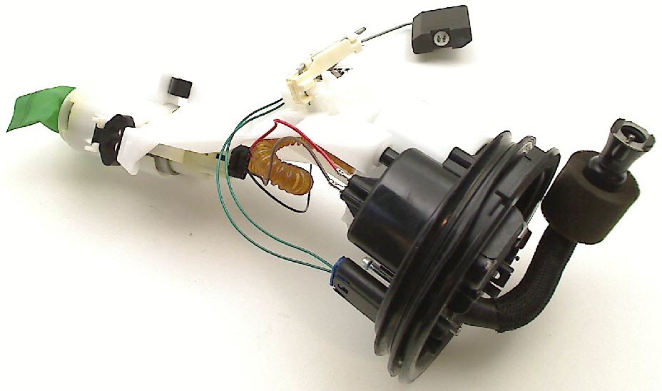

Kijkende naar de diverse uitvoeringen van de brandstofpomp (zie bijvoorbeeld Boonstra Parts) lijkt het mij dat het mechanisch moet kunnen passen.
Elektronisch & programmering is een ander hoofdstuk;
De meet-strip uitvoering heeft 4 aansluitingen, 2x voor het verwarmingselement en 2x voor de weerstandsmeting.
De vlotter uitvoering heeft 2 aansluitingen, 2x voor de weerstandsmeting.
In beide gevallen direct aangesloten op de ZFE.
Echter, naast een verschillend aantal aansluitingen (2 versus 4), zijn ze helaas ook nog op verschillende aansluitingen op de ZFE zelf, aangesloten. Helaas!
(volgens de Haynes schema's, die wellicht niet geheel foutloos zijn)
Daarnaast kan bij modeljaar 2010 zowel de meetstrip of vlottermodel in gebruik zijn.
Wat bij mij de voorzichtige aanname geeft dat dit blijkbaar kan worden ingesteld.
Voor degene die met een defecte meetstrip zitten en geen zin hebben in de extra kosten, maar ook de knipperende lampen irritant vinden, is er ook een oplossing, het monteren van enkele weerstanden;

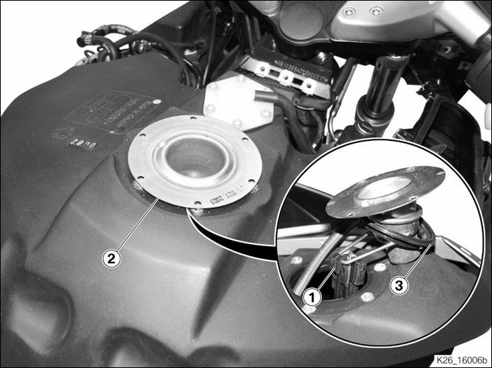

Als je de tankdop eraf schroeft en trekt de vulbuis omhoog dan komt volgens mij de meetstrip mee omhoog.
Dacht dat ik dat gezien heb bij demontage van de tankdop destijds?
Weet het niet helemaal zeker misschien heeft iemand daar een explosietekening
van.

Ondertussen uitgevonden dat de strip vervangen door het vlottermodel niet zo eenvoudig zal zijn;
Het vlotter-model is puur weerstand (pot-meter), waarschijnlijk lineair, maar kan ook logaritmisch zijn.
De strip werkt op basis van een verwarming-element en een sensor die "current sourced" is, dus op basis van stroom, niet op basis van weerstand.
Dus verschillend manier van werking en functioneren.
Naast het feit dat de ZFE hierop ingesteld is en dus dit verwacht te zien c.q. te meten.

Klopt!scan schreef:Als je de tankdop eraf schroeft en trekt de vulbuis omhoog dan komt volgens mij de meetstrip mee omhoog.
Weet het niet helemaal zeker misschien heeft iemand daar een explosietekeningvan.
Heb helaas geen plaatje maar heb dit gezien toen Hyperpro een nieuwe voordemper gemonteerd heeft.

De brandstof-meetstrip ligt/haakt in een holte gevormd onderin de tank en gehaakt in de metaalhanger bovenin de tank-vul.
Bovenin, respectievelijk onderin;
- scan
- Berichten: 754
Re: benzinemeter R1200RT
Ja, zo was (is) het precies.
Toen ik daar melding van maakte bij de dealer waren ze stomverbaasd dat er geen vlotter systeem in zat.
Dat stond wel op de specs.

Vanmorgen de vlottermodel in goede orden ontvangen, volgens opgave van een februari 2012 1200RT model.
Alvast wat goed nieuws;
Het vlottermechanisme zit gemonteerd op de brandstofpomp, dus wat dat betreft plug-and-pray. (lees: geen moeilijke inhaak-handelingen zoals bij de meetstrip-uitvoering)
Het andere goede nieuws is dat de aansluiting, net als bij de brandstof-strip versie, ook een vierpolige stekker is, waarbij alleen de 2 middelste aansluitingen gebruikt worden.
Voor de geïnteresseerden, het wordt het gemaakt door Siemens VDO.
Meetwaarden;
Tank-vol: 86,6 ohm
Tank-leeg: 3,4 ohm
Saillant detail:
De modificatie getoond in de "Terug-roep actie BMW (USA)", zijnde de metalen ring rondom de plastic quick disconnect zit daar al op!
Dat betekend dat dit dus een gekende issue én oplossing is voor Herrn BMW! :shock:
Meetwaarden;
Tank-vol: 86,6 ohm
Tank-leeg: 3,4 ohm
Saillant detail:

mijn vraag is
Zijn de benzinemeters na 2009 em het mechanisme wel betrouwbaar en functioneert het goed, of zijn daar ook nog twijfels/vragen bij
Tamme
Tamme
De brandstofmeters op basis van het vlottermodel, gebruikt op de modeljaar 2010 vanaf augustus (!), zijn prima betrouwbaar heb ik vernomen. En kan noch hoef je niets aan te kalibreren.
