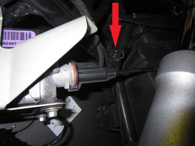

Hallo Forumleden,
Ik lag vandaag onder mijn 12RT (2010) om een paar claxons te plaatsen ( _003 waarover later meer _003) en zag een losse stekker zitten.
Deze stekker zit aan de rechterzijde van de motor op een framebuis direct achter de regeleenheid voor de snelheid (cruise control).
Zie foto bij rode pijl.
Helaas kan ik het antwoord niet in mijn RepRom 6th edition vinden.
Weet iemand wat dit voor stekker is en wat daarop aangesloten kan worden?
Thanks

Het is helaas wat moeilijk te zien (voor mij  ) maar is dit een 2-polige stekker?
En welke kleur draden zitten in die stekker?
Een bruine draad en een groen-met-zwarte-strepen draad, toevallig?

Dank voor je snelle reactie.
Klopt, het is een 2-polige stekker met een RVS beugel er overheen. Ik vermoed dat hier de contrastekker in vast klikt.
De kleur van de draden is blauw en bruin.
Bij deze een detailfoto.

Ik heb net zo'n 20 foto's gemaakt maar geen enkele krijg ik scherp op de draden
Voor zover ik kan zien is het een (1) kleur bruin en een (1) kleur blauw. Zonder streep erover.
Op de contra-stekker lijkt in de linker bovenhoek het woord "code 1" te staan....
Kun je wat met deze info?
Toch maar even een foto ingevoegd....

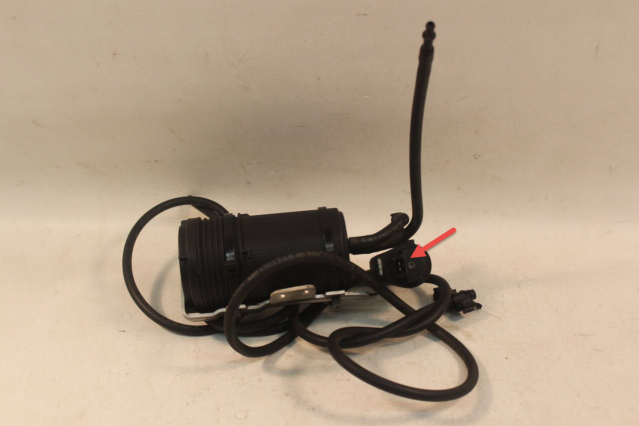

En voor de volledigheid hierbij een afbeelding van een dergelijk actieve koolfilter waarbij je de stekker-aansluiting kunt zien zitten (rechts).
Kijkende naar RealOEM/MaxBMW is dit blijkbaar een klep (fuel tank breather valve) die aangestuurd wordt om vacuum/onderdruk in de brandstoftank te voorkomen en tevens dat "fumes" (dampen van de brandstof) in de open lucht komen. Want dat zou milieubelastend zijn.
Hiermee wordt een gesloten systeem gemaakt waarbij de eventuele dampen van de brandstof terug naar de brandstof-inspuitingstraject gaat, zover ik dat kan zien.
Misschien dat 1200RT's met dergelijke stekker bedoelt waren voor export maar op het laatste moment toch klaar gemaakt werden voor de niet-export markt?
De montage van de kabelboom begint vrij vroeg in het assemblageproces, en vervanging omdat een export-bestelling niet doorgaat is lang niet altijd nodig.

Bedankt DMM,
Het lijkt erop dat dit het antwoord op mijn topic vraag is.
Wat zo'n losse stekker al niet teweeg kan brengen. Ben benieuwd welke geheimen de RT nog meer kent

Re: Losse stekker: wie weet waar dit voor is?
Ik denk ook dat je initiële vraag, ietwat via een "omweg" weliswaar, beantwoord is inderdaad.
Door CAN-bus zou je normaal gesproken niet veel "loze" stekkers moeten vinden op een 1200RT.
Echter, afhankelijk van bouwjaar e.d. kan je nog extra stekkers vinden voor de 2e toeteRT, radio-voorbereiding (met soms de nodige extra's, zoals luidspreker-achter, 2e line-ingang), BMW intercom, olieniveau detectie (voor de on-board computer optie), optionele alarm, handvat- & zetelverwarming, draadloze bandendruk, cruise-control, extra accessoires stekkers achterzijde, ESA, ASC, e.d.
