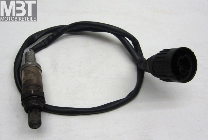

Mogelijk wellicht is de verkeerde lambda-sensor gemonteerd?
Ik heb vooralsnog maar 1 afbeelding gevonden maar helaas is daar niet te zien of de pennen in de connector vrouwelijk of mannelijk zijn;

Maar ik zie nu al dat die stekker op jou foto wel past,

Re: Losse kabel
Zonder de lambda-sonde aangesloten kán het zijn dat de motor in noodloop gaat, w.o. met gereduceerd vermogen e.d.
E.e.a. afhankelijk van je code-plug en/of die CO2-potmeter gemonteerd zit, links. (zou ik dus wel ff naar kijken of die er inderdaad zit of niet {idee/tip-smilie})
Deze lambda-sonde kwam ik overigens ook tegen op ebay;
http://www.ebay.nl/itm/BMW-R1100RT-R850 ... 2a36692c91
Ik zou anders terug gaan naar de verkoper van jou motor en de juiste lambda-sensor vragen.
Ik kom voorlopig tot de conclusie dat op jou uitlaat de verkeerde lambda-sensor gemonteerd is
, en dat is wel een noodzakelijke basis voor het goed lopen van je motor.
Zoek anders maar eens op "closed loop bmw motorcycles" via G00gle als je daar meer over wilt weten.
