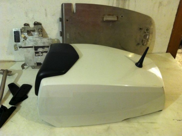

Vandaag een 1200RT-P k.ntje over genomen.
De "nette" naam is dus de radiokoffer. ;)
Met de bedoeling om van een kleine topkoffer waar ik meerdere toch al van had liggen, de onderkant eraf te halen en zo de radiokoffer op het achter-rek te monteren als een alternatieve (nog kleinere) koffer.
(PS: Meestal gaat het andersom, men wenst de RT-P uitvoering weer te voorzien van een "normale" kofferrek. ;) )
Wel een paar "uitdagingen";
- De radiokoffer is toch een heel stuk langer als dan ik gedacht had. :$
Het is qua lengte het zadel van de passagier PLUS het rekje van de topkoffer, dat is toch heel wat meer dan ik ff in de gaten had. :lol:
Moet dus ultimo ook een keuze maken of ik de radiokoffer zal laten over steken aan de achterzijde.
(wat mij initieel niet echt mooi lijkt, naast het feit dat je achterlicht daarmee dus ook een stuk afgedekt zou kunnen worden, lees, veiligheid & zichtbaarheid).
Mooier is het om het te doen zoals het bij de RT-P, achterkant van de radiokoffer gelijk met de achterkant van de motor.
- Het slotje van de radiokoffer is *niet* zoals bij de 1100RT-P & 1150RT-P een op zichzelf staande slotje.
Net zoals bij de "burger" uitvoering van de 1200RT, wordt het slotje van de 1200RT-P radiokoffer bedient door het slot wat onderaan bij het achterlicht zit om het zadel los te kunnen nemen, het mechanisme is dus daaraan gekoppeld.
- Het is ook nog een behoorlijk gewicht, door de zeer stevige uitvoering van de deksel en de RVS onderplaat.
Ik zal dus zeker en vast ook de Cymarc kofferrek versteviger moeten installeren;
http://www.cymarcbikeparts.co.uk/r1200r ... e-78-p.asp
En de krat met diverse losse materialen;

Dank je wel! _004
Denk dat ik het wel nodig zal hebben. :lol:
PS: Let wel, op de foto's staan ook nog delen van de valbeugels, die zaten er niet bij. ;)
Helaas zaten er niet veel meer van de schroeven er bij maar ik weet bij wie ik daar voor ook terecht kan. :lol:

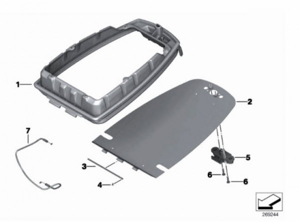

Helaas geeft RealOEM ook erg weinig informatie hoe dit "bouwpakket" precies in elkaar zat.
Heb wel 2 extra uitdagingen erbij ontdekt;
- Bij de radiokoffer zit het "slotje" aan de buitenkant, de onderzijde van de RVS plaat; (onderdeel #5)
Montage aan de binnenzijde zal geen optie zijn verwacht ik, dan sluit de deksel niet goed genoeg meer af.
- Bij de kleine (28 liter) topkoffer stuurt het handvat via een metalen band (!) het vergrendelingsmechanisme aan op de onderzijde.
Kortom, waarschijnlijk zal dat het "eenvoudig" (lees: snel) losnemen van deze "winter-project koffer" bemoeilijken, het mechanisme is maar ten dele her te gebruiken. Daar zal ik (ook) iets creatiefs voor moeten gaan bedenken.
