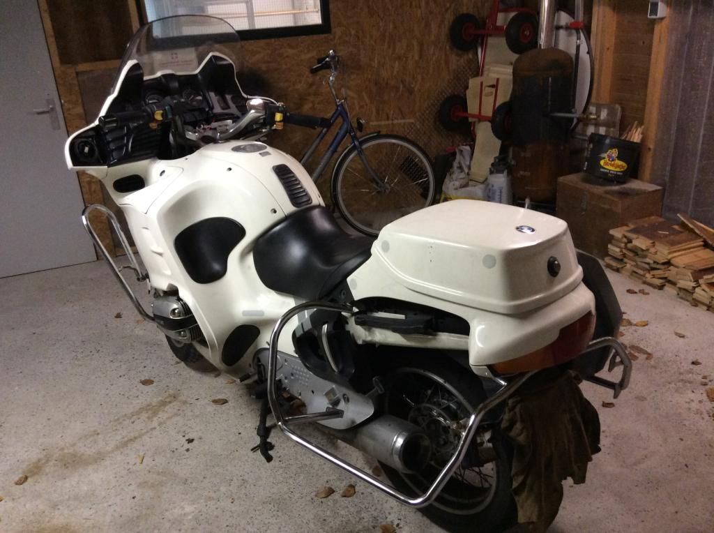

Motor eerst maar eens gesloopt en grondig schoon gespoten, dat had ik dus niet moeten doen.
Waarschijnlijk hallgever stuk, op zoek naar een andere.
Maar nog genoeg ander werk, alle overbodig ijzerwerk en bedrading verwijderen.
Plan is schade verhelpen, duozit en mooi kleurtje (Siena red)
Nog genoeg te doen.

Hij is nu inmiddels behoorlijk kaal.
Zonder al dat politie spul.

Gisteren alles gespoten redelijk gelukt,vloer droog snel op dus helaas wat stof in de lak.
Nu twee weken drogen helaas (moet over zes dagen week naar Frankrijk ) daarna weer verder.

Dat ziet er goed uit. Mega transformatie! Ben heel erg benieuwd naar het eindresultaat.

Ziet er mooi uit Jan!
heb je zelf een spuitcabine? zo te zien is dat niet even met een spuitbusje gebeurd. (maar kan mij vergissen).
Ben benieuwd hoe hij er straks uitziet.
Succes!

Gespoten in de schuur rob rondom in de plastiek , hobbie compressor en spuitpistool.
2,5 bar druk met 2K lak (wel wat spuitervaring).
