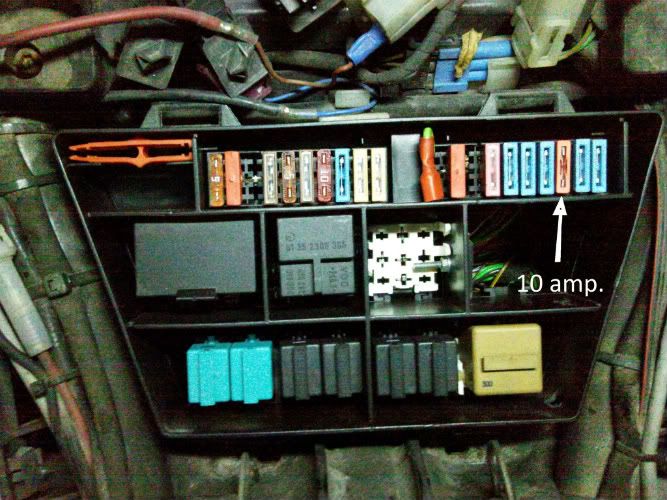

Nadat ik mijn brommer een R850RT-P een wasbeurt heb gegeven met nat water en een hogedrukreiniger ben ik er letterlijk niet meer op vooruit gegaan.
In eerste instantie was er niets aan de hand, maar na even te hebben rondgetuft begon de elende. Hij begon te sputteren waarna hij compleet motorisch uitviel. Na weer starten wat overigens moeizaam ging liep hij weer maar viel na even weer stotterend uit.
Thuis gekomen na veel duwen en vloeken _003 heb ik gekontroleerd of er nog een vonk kwam uit bijden bougies maar dit was niet het geval _002
Ik heb hierna de zekeringenbox geopend en geconstateerd dat er een 10amp zekering stuk was. Als ik deze vervang en ik druk op de startbutton dan springt deze meteen
Wie weet waar die zekering voor dient _001 en waarom mijn stalen ros niet meer wil starten

Baird schreef:Ik weet niet of alle zekering-kast-indelingen het zelfde zijn, kijk even bij de handleiding in de downloadsectie op dit forum wat de functie is van de specifieke zekering. Van daaruit zul je moeten kijken wat er nat geworden en wat er dus droog gemaakt moet worden.
Ik heb deze handleiding geraadpleegt maar daar word alleen maar aangegeven waar de zekeringenbox zit en niet wat de fuctie per zekering betreft. Als ik tenminste het goede PDF bestand heb bekeken

Op pagina 47 van de onderhoudshandleiding R850RT (R1150RT) staat de zekeringenbox afgebeeld, met de functie en het amperage per zekering erbij. Zekeringen 5 en 6 zijn bij de gewone R850RT 10A. Zie dus "handige downloads voor je R-RT", waar Baird al naar verwees.

let even op dat er twee varianten zijn van de R850 (R1100 en de R1150) denk dat daar eerder de reden zit dat de zekering kastjes anders zijn. Weet dat niet zeker. R1100 manual (zie handige links / docs op dit forum) praat alleen over 4A en 15A zekeringen. Dat zou een hoop verklaren (alleen het stukje dat het voor de wasbeurten geen problemen gaf.....)

Ik heb een 850 van 2003 en daar ziet de zekeringkast er ook anders uit. Zit dus veel verschil tussen de modellen R850RT. Zekering 3 is bij mij 4A volgens de handleiding en o.a. voor de elektrische ruit. Misschien water bij je elec. ruit?

Hmz, ik weet ook niet of er verschillen zijn in de zekeringenbox en ik heb ook gezien in de handleiding dat er op de plek die ik aanwijs (10 amp. ) een 4 amp. zit en dat die o.a voor de elektrische ruit is. Echter bij werkt de elektrische ruit nog naar behoren. Maar ik heb dan ook geen R850RT maar een R850RT-P en nu vraag ik mij af is hier niet een ander elektrisch schema voor gemaakt is, want mijn zekeringenkast zit behoorlijk vol.

Nadat ik vandaag nog eens heb geprobeert te starten en wederom de zekering er uit klapte heb ik de complete kunstof bepanstering inclusief kop er afgehaald. Ik heb de kunstofplaat van het blok geschroeft en de dynamo bekeken maar hier was niks mis mee, voor de zekerheid toch maar even de luchtspuit er op gehouden om te zien of er misschien water vandaan kwam maar dit was niet het geval. Toen de tank verweiderd en de motorcomputer gedemonteerd omdat deze nog wel eens schijnbaar problemen willen veroorzaken i.v.m. vocht
Toen heb ik de zekering gemeten en die gaf 30 ohm kortsluiting op de plus :O en alleen maar op de tweede extra accu.
Nadat ik deze losgekoppeld had en de zekering vervangen heb voor een nieuwe en de motor probeerde te starten ....... liep deze wonder boven wonder Afbeelding De enige oorzaak die ik hiervoor kan bedenken is dat de motorcomputer zich gereset heeft nadat ik deze van de spanning heb gehaald om te controleren op vochtschade. Het loskoppelen van de tweede accu dat snap ik heel even niet want nadat de motor liep was de sluiting van 30ohm ook verdwenen _001 echt heel raar.
In ieder geval ............... hij loopt weer Afbeelding
Nu alleen nog ff de boel weer opbouwen en dan is het gemene euvel hoop ik voorgoed weg
Maar omdan nog even terug te komen op de zekeringen bak en het pdf bestand waarvan hier de handleiding op het forum staat, dat is dus echt niet conform mijn uitvoering, dus ik kan bijna met zekerheid zeggen dat er verschillende uitvoeringen zijn Afbeelding

Nu vind ik deze foto op het forum
En zie daar :O 3e zekering van rechts is ook een 10amp ???? en wederom geen 4amp zoals het boekje voorschrijft
Dus wat of waar dient deze nu voor ??

Zou dit niet te maken hebben met het feit dat je een ex overheidsfiets hebt? Zij stonden en staan erg bekend om hun aanvullende eisen waardoor onze standaard niet meer fabrieks standaard is. Misschien weet iemand die veel van de overheid weet of dit inderdaad een aangepaste zekeringkast dan wel een kompleet aangepaste bedrading is. Rob misschien??

Je zegt het eigenlijk zelf al.
Na het loskoppelen van de 2e accu.
Volgens mij is deze voor een extra stroomcircuit en zal je zware zekering daar ook toe behoren.
Ik denk dat je storing hierin zat en misschien moet je gaan zoeken op het internet o.i.d. naar wat dit circuit precies inhoud.
Dan weet je ook wat je storing geweest kan zijn.
Het kan best zijn dat er ergens ooit iets gezeten heeft wat gedemonteerd is maar dat de stekkers bloot liggen en niet tegen water kunnen.
Het is even zoeken maar je kan het beste eerst zoeken naar documentatie.
