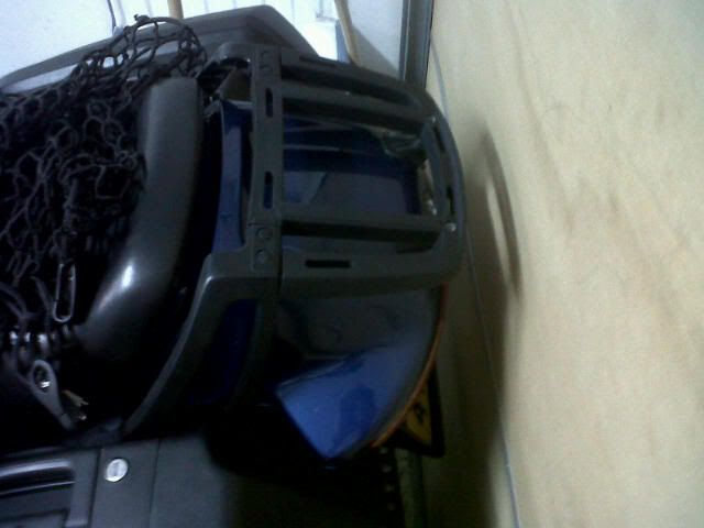

Inmiddels heb ik een foto van "de boosdoener", het blijkbaar afwijkende bagagerek. Kent iemand dit rekje? Ik ben het nog niet eerder tegengekomen.

Is inderdaad afwijkend zoals ik het heb, en ze ken.
Bij de R11xxRT is er een soort "flip-up" aan het uiteinde van het rekje.
http://www.realoem.com/bmw/showparts.do ... g=46&fg=23
versus
http://www.realoem.com/bmw/showparts.do ... g=46&fg=20 (onderdeel nummer 4)
(die er m.i. qua tekening er een beetje op lijkt)
Als ik de foto zo bekijk hangt dit rekje aan het uiteinde juist een beetje achterover.
Ik zou bijna gaan denken dat de vorige eigenaar een rekje van een andere serie/model of zo erop gezet heeft?
Je kunt m.i. 2 dingen doen;
- Contact opnemen met KapteinIglo9 (Ruud), die zijn motor in onderdelen verkoopt;
viewtopic.php?f=7&t=3868
- Bij sloop-bedrijven zo'n rekje kopen.
En met de koper van je koffer kijken of je er op die manier uitkomt.
Het is maar een suggestie, natuurlijk!

Dit rekje heeft verdacht veel weg van het rekje op een R11xxRS.
Zie foto:
Zie foto:

Goed gevonden!
Dat lijkt 'm wel te zijn, ja.

Wat een uitvinding, het
! Jongens bedankt. Ik ga de nieuwe eigenaar het e.e.a. melden. Nogmaals dank.
Re: Topkoffer R1100RT - R1150RT
Dank voor het meedenken LHHC! Het kan bijna geen toeval zijn dat er net eentje op MP is gezet...
