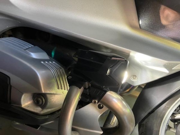

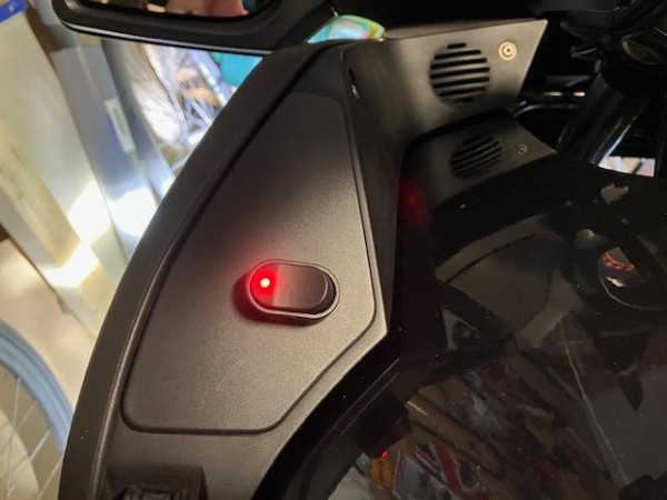

Ik heb de verstralers toch maar via een relais laten lopen en de voeding rechtstreeks van de accu betrokken. Het relais wordt via een schakelaar aangestuurd en krijgt zijn voeding van de accesoire connector achter het dashboard. Op die manier gaan de verstralers alleen aan op contact.
