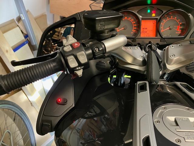

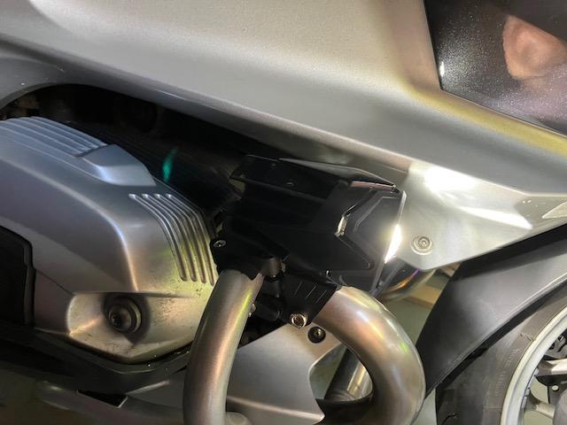

Hoe kan ik het best twee led verstralers aansluiten op mijn R1200RT (2010)?
Er is een accesoire stekkertje ergens in de kuip dat alleen bij contact
"aan" stroom levert. Kan ik ze daar op aansluiten (via een schakelaar) De
led lampen vragen samen 40Watt. Het lijkt me dat daar geen relais tussen
hoeft omdat de stroom gering is.
hartelijk dank en groet,
Marco

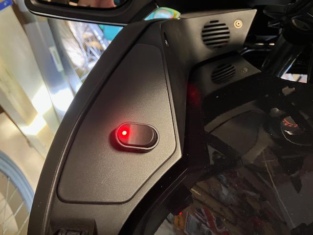

Ik heb de verstralers toch maar via een relais laten lopen en de voeding rechtstreeks van de accu betrokken. Het relais wordt via een schakelaar aangestuurd en krijgt zijn voeding van de accesoire connector achter het dashboard. Op die manier gaan de verstralers alleen aan op contact.
