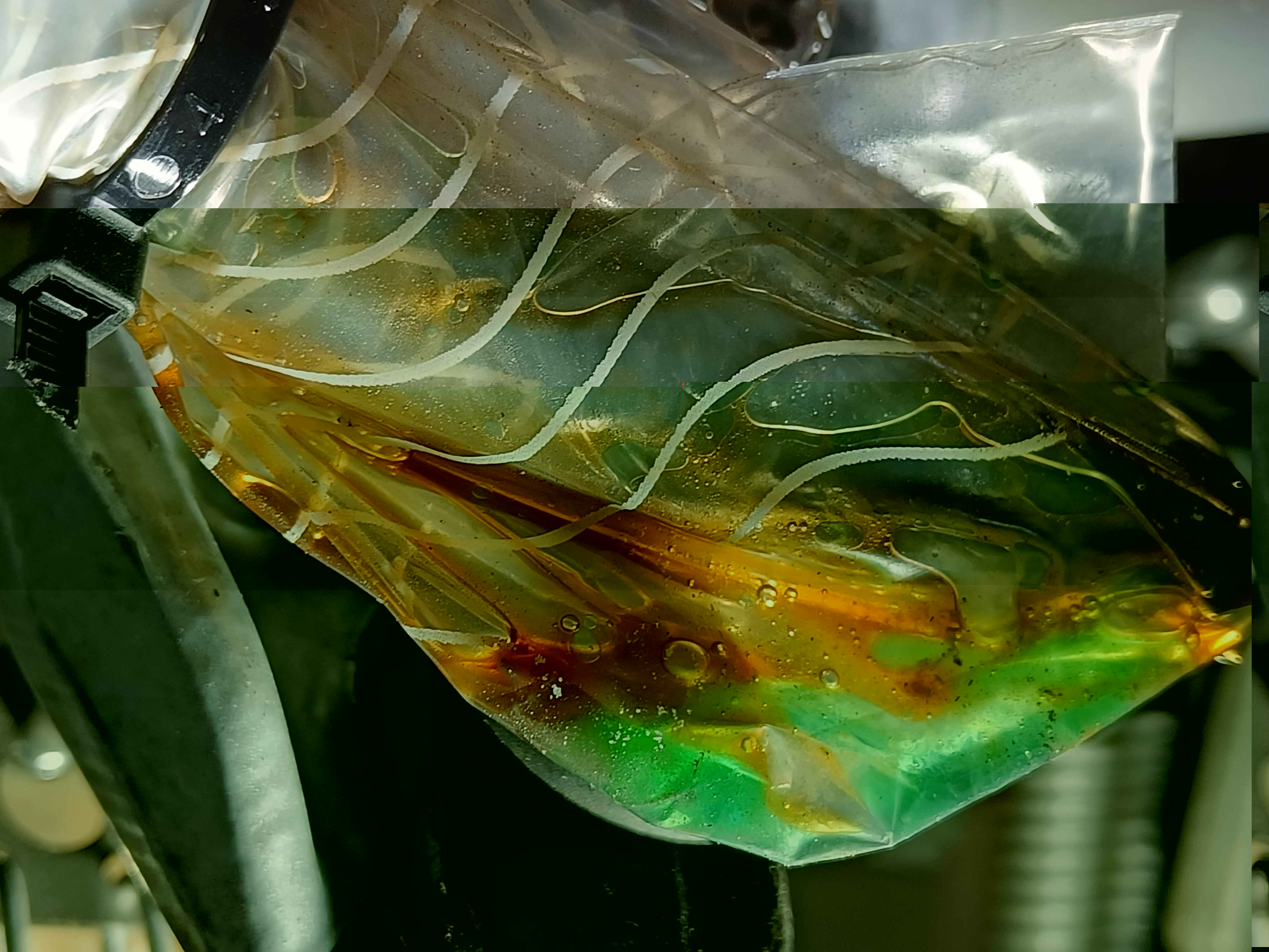

Ik heb een limonade flesje aan de motor vast gemaakt en weet nu dat ik per 1.000 km 9 cc olie opvang. Op kilometerstand 2.000 een nieuw opvang zakje en nu vang ik niet alleen olie maar ook koelvloeistof op.
De vervangen banaan zou nu dus van twee kanten lekken??
