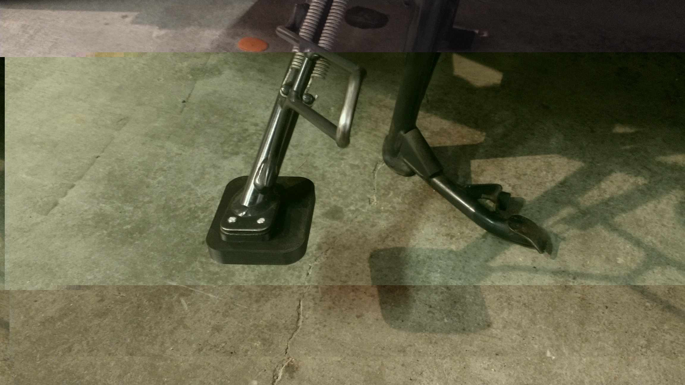

De jiffy (zijstandaard) kan mits je er een verbreder onder plaatst. Dit kun je doen door de aangeven manier van een plaatje die je legt onder de jiffy . Ik heb een RVS plaatje bevestigd onder de jiffy zelf. Deze zit er dus permanent onder. Zal er morgen een foto van plaatsen. Ideaal op terreinen met zachte ondergrond.

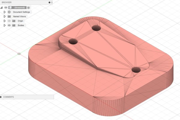

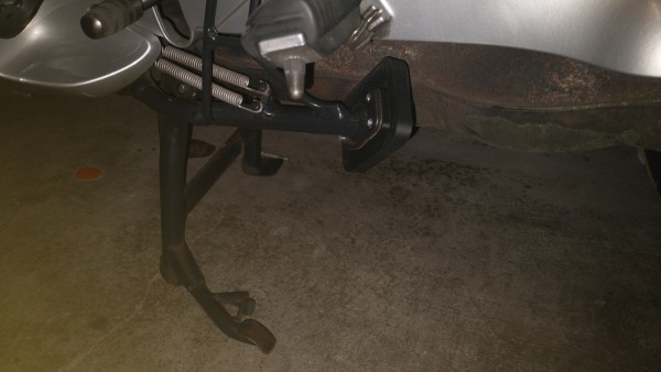

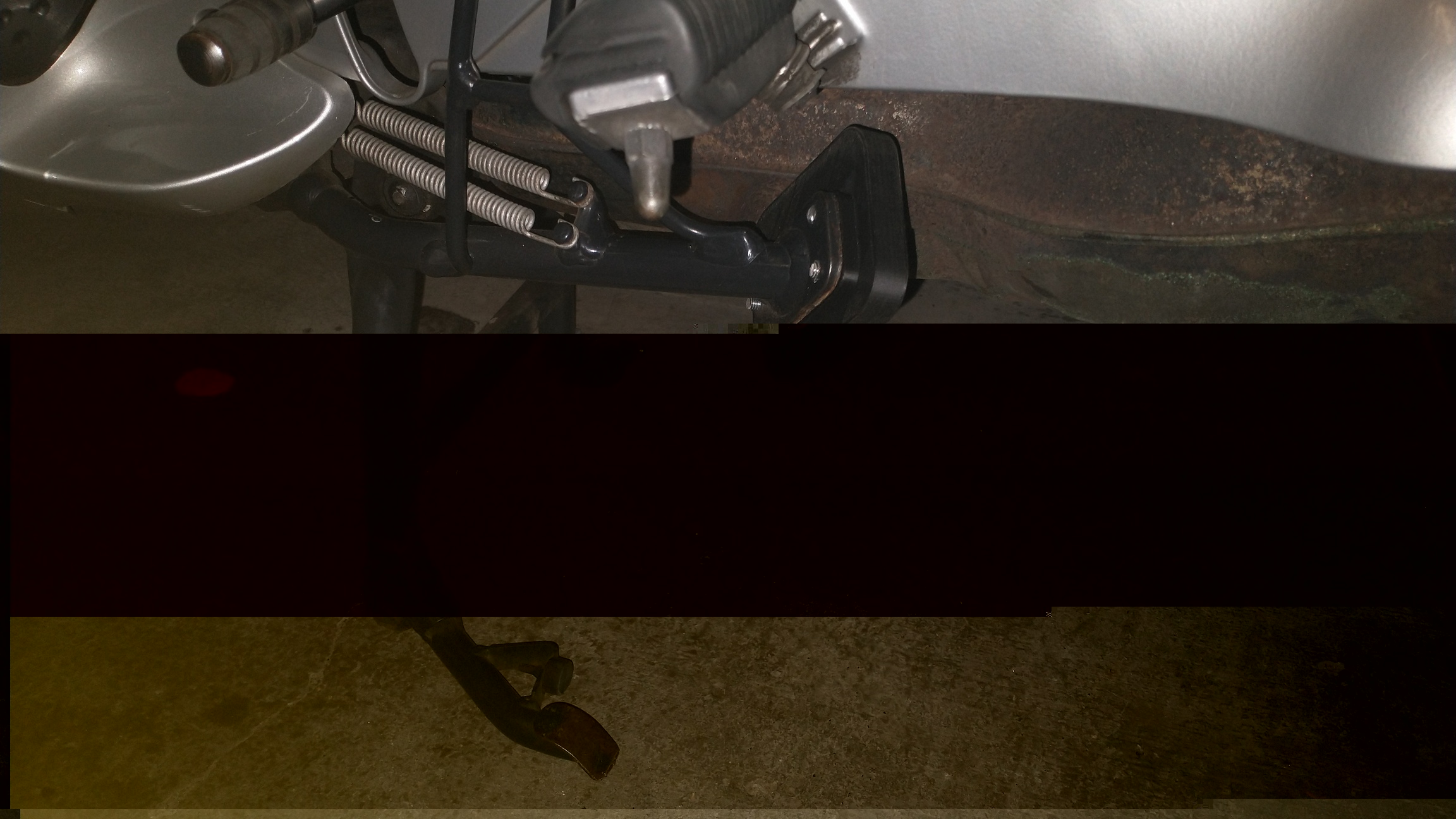

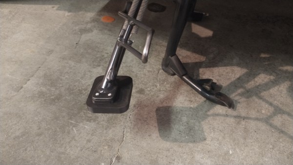

Ik gebruikte ook steeds een houten plaatje aan een touw en borg deze dat in het zijvak op.
Nu heb ik een plaatje geprint van 80 x 75 mm en omdat mijn motor vrij schuin op de jiffy
staat heb ik hem 13 mm dik gemaakt waardoor hij nu vrij recht staat.
Ik kan nu overal zonder op te letten op de ondergrond parkeren.

Re: Parkeren op middenbok
Ongelezen bericht door jogo94 »
Zo kan het ook. _004

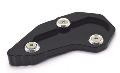

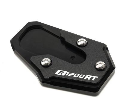

bij ome Ali;
https://nl.aliexpress.com/item/4001304862806.html

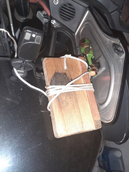

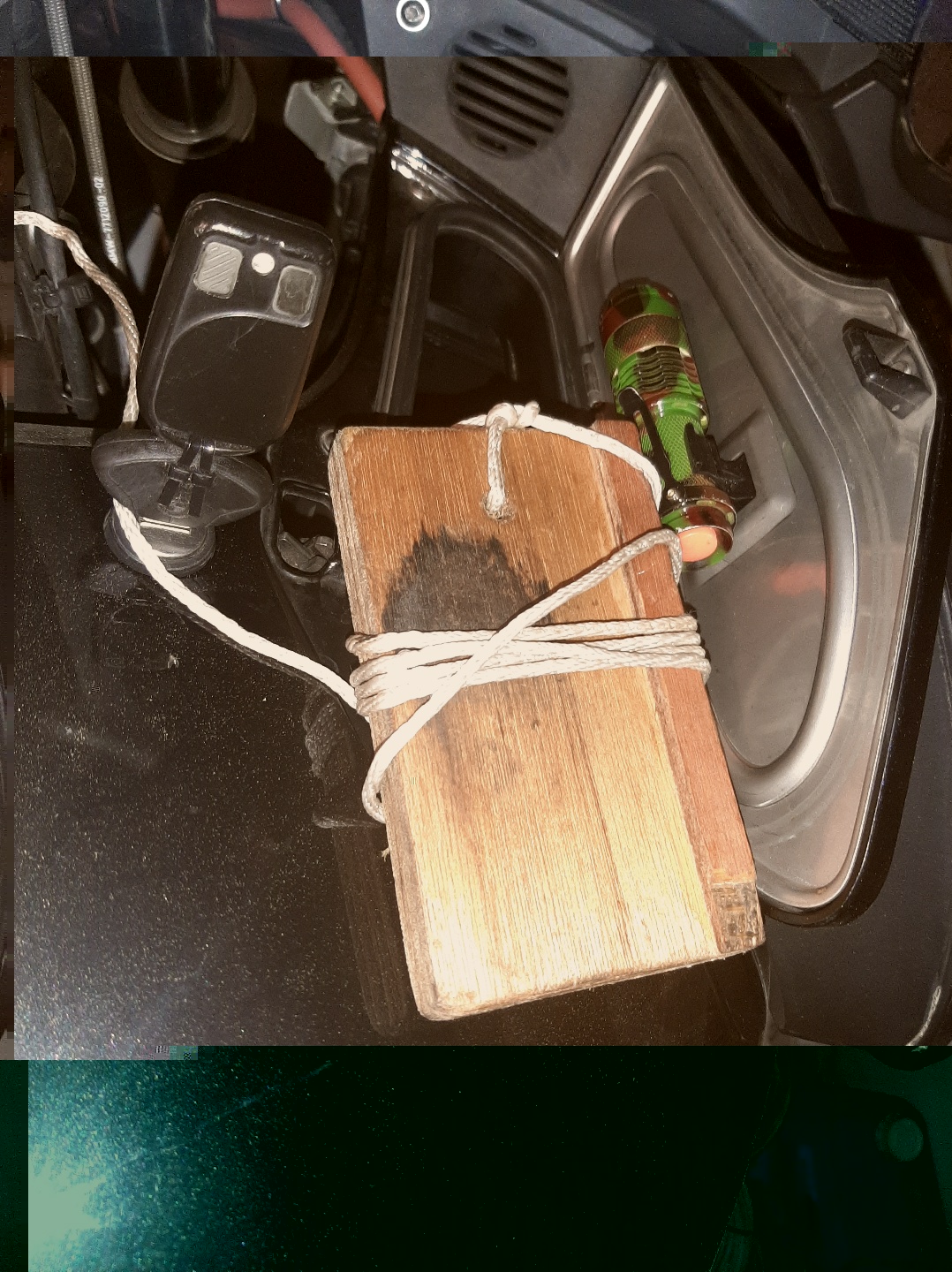

Ik heb altijd een blokje hout (multiplex hardhout) met opstaand randje aan een touwtje in mijn zijvakje liggen, al vaak van pas gekomen.
Voordat ik wegrijd, 'takel' ik het blokje omhoog en stop het in mijn zijvakje.
