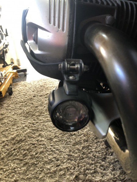

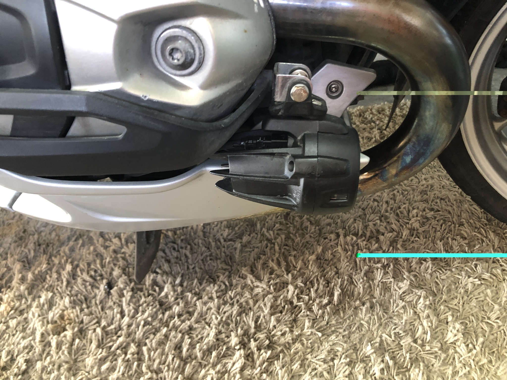

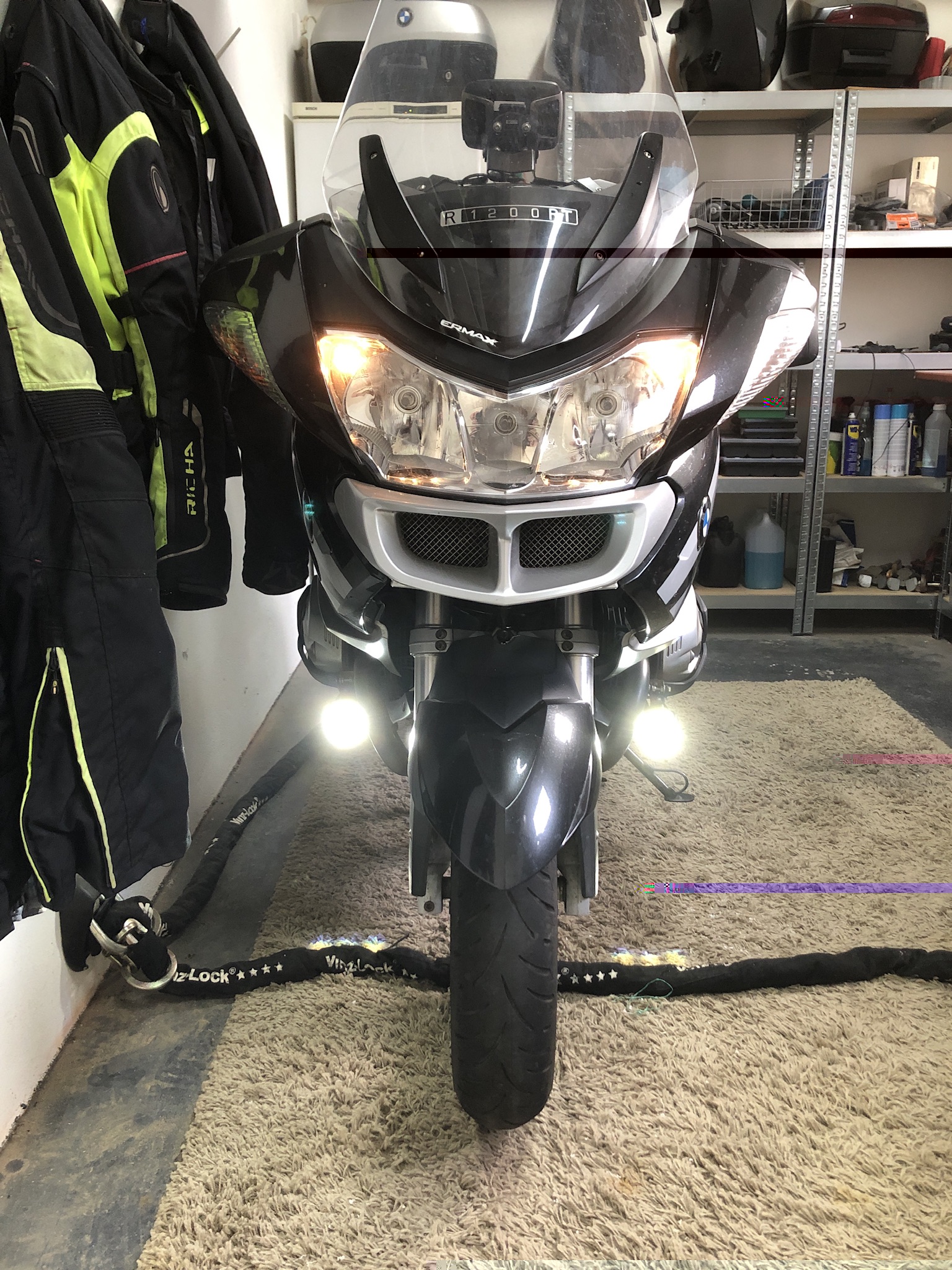

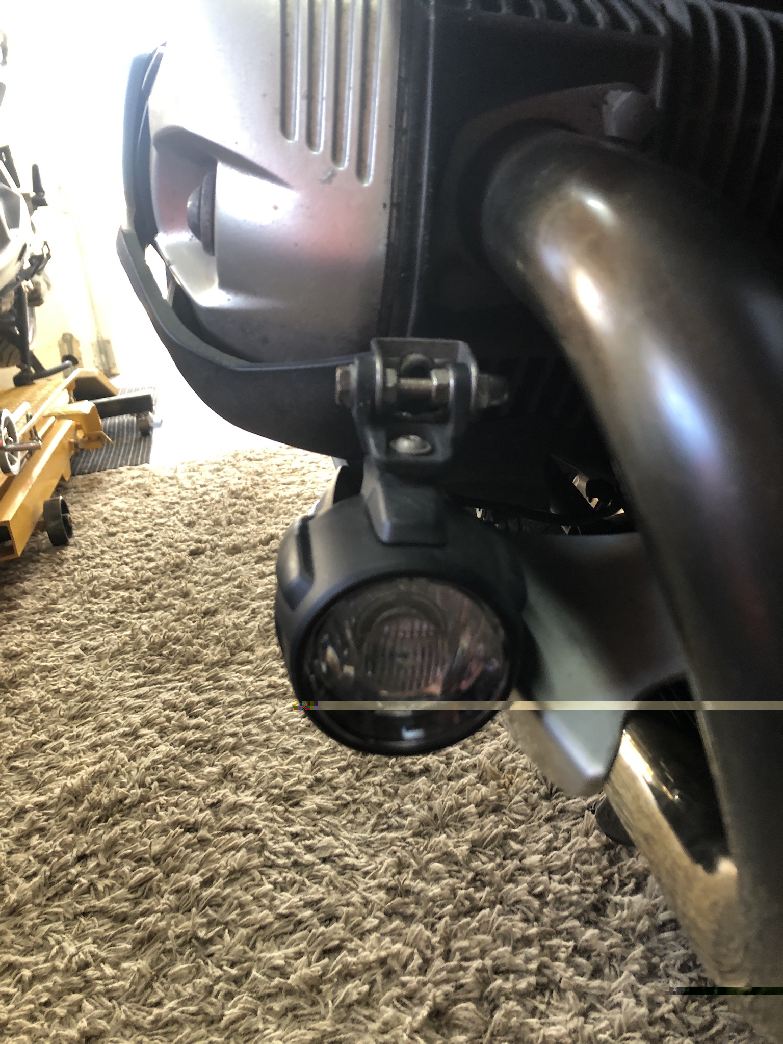

ArnoR
- Berichten: 143
- fschuurman
- Berichten: 353
- Bijz: R 1200 RT LC
Re: bmw r1200rt- 2007 extra verlichting zonder crash bars
Dat ziet er wel mooi uit, heb je close up foto ?
LeukeenRT!
- Berichten: 23
- Lid geworden op: 05 sep 2020, 07:58
- Bijz: K26 | 2007
- Woonplaats of omgeving: Drenthe
Nice! Ziet er goed uit. Verstralers of breedstralers?
ArnoR
- Berichten: 143
Verstralers dacht ik, maar weet het niet zeker
- Wullum
- Berichten: 763
- Land: DE
Dat zou dus inderdaad moeten werken, maar worden de lampbehuizingen dan niet te heet, zo vlak naast de uitlaten en door geleiding van de beugels op de cylinderkop???
Zelf denk ik aan een beugel tussen dat punt en de bevestigingsschroef van de onderkuip die je erachter kunt zien.
Wel grappig dat je ook een mudflap met Bibia spatlap hebt gemonteerd ;-)

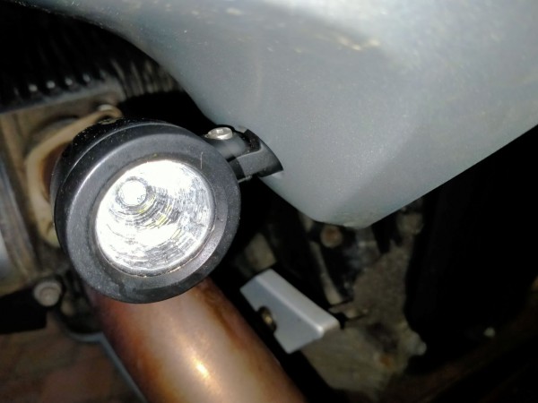

- winnetoe
- Berichten: 20
- Lid geworden op: 06 dec 2020, 11:18
- Bijz: Een redelijk standaard R1200RT
- Woonplaats of omgeving: Zwaag
Ik heb het zo gedaan. Lampen gemonteerd op een bestaand bevestigingspunt van de kuip aan het frame.

@Winnetoe, heb je hiervan svp wat meer detailfoto's? Misschien zelfs overzichtje welke onderdelen en/of tekening(-en) van de beugels?winnetoe schreef: 31 jan 2021, 15:35 Ik heb het zo gedaan. Lampen gemonteerd op een bestaand bevestigingspunt van de kuip aan het frame.front aanzicht.jpg
- winnetoe
- Berichten: 20

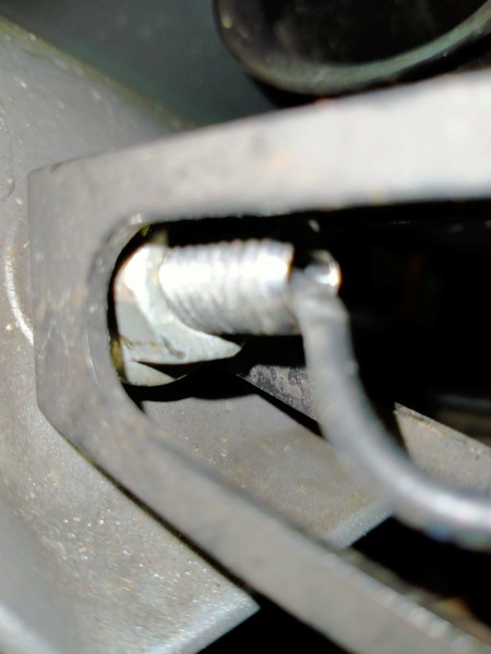

@ Wullum ;
Hierbij een tweetal detail foto.
Ik hoop dat je hier iets mee kunt.

Ik heb de lampjes via een relais geschakeld. Een aparte voeding vanaf de accu via het relais naar de lampjes.
Het relais wordt geschakeld door een schakeldraad vanaf de stadslichten. Ik heb nog een extra schakelaar toegepast, om toch de lampjes apart uit te kunnen schakelen.

@Winnetoe, heel erg netjes opgelost zo
Voor mij nu minder relevant omdat ik een R1250RT heb gekocht waar origineel al BMW mistlampen op gemonteerd zaten...
