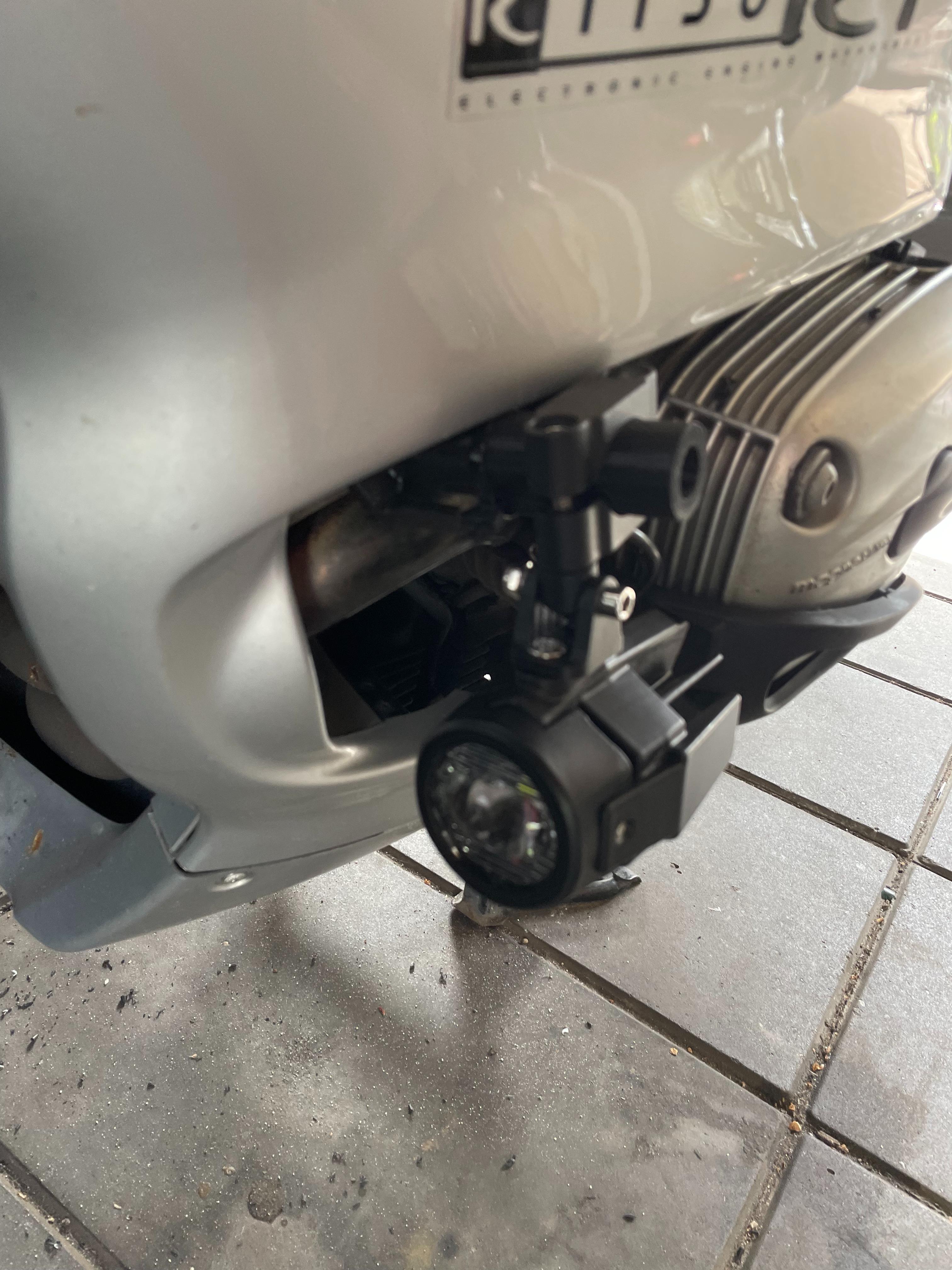

Gisteren 2 mounts aangeschaft voor de extra verlichting. Een komt op de bovenste 2 bouten van de klepdeksel en het andere setje ja voor onder de spiegels.
Is dezelfde gozer uit Roemenië die ook de revisiesetjes levert voor de luchtinlaaatkleppen.
