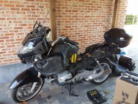

hieronder wat sfeerbeelden tijdens de werken,
De demontage:

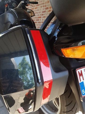

Ledstrips:

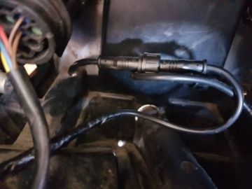

Conector, indien de koffer er af moet:
eindresultaat:

Waar heb je de voeding van die ledstrippen op de koffer vandaan?
Als je deze parallel op het achterlicht heb aangesloten (en je heb geen duplolamp in je achterlicht) dan branden ze zwakker en gaan ze pas op volle sterkte branden als je remt.
Ik zelf heb het voedingspunt van de accessoires gebruikt, enige puntje is dat de ledstrippen op de koffer nog een minuut blijven branden nadat je het contact heb uitgezet.

De led strips hebben aparte voeding voor licht rem en knipper...
Heb enkel nog knippermodule tussen de voeding van de remlichtien in de strips gezet...
die knipperen dus eerst snel dan langzaam dan constant
(filmpje staat onderaan de originele post) -kwijling-
Voor de rest krijgt alles voeding via de achterste lichtunit
