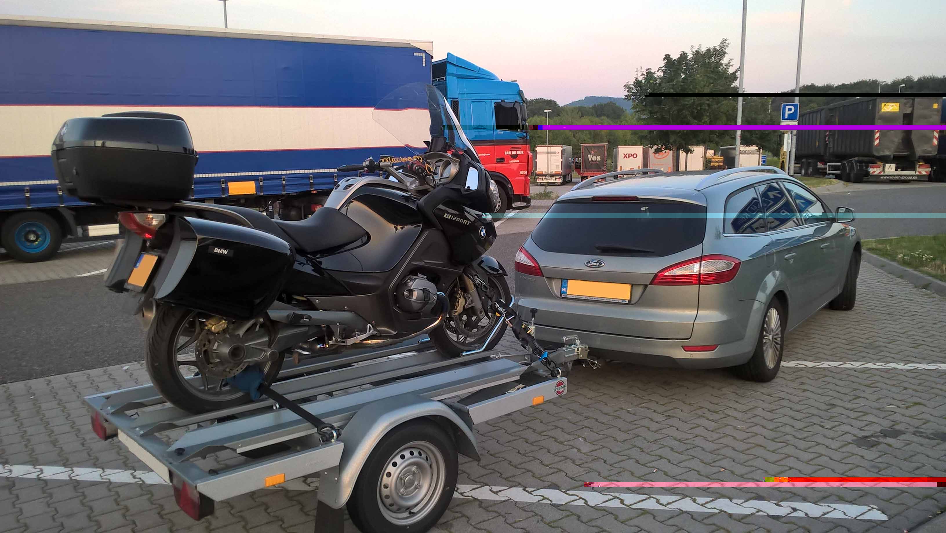

Ik ben vorige maand met de motor op de aanhanger naar Frankrijk geweest en een wiel-harnas voor het achterwiel gebruikt..
De uitlaat moest ik er wel afhalen maar dit waren 5 boutjes op de R1200RT lc..
Aan de voorkant aan 2 kanten een spanband naar de voorvork en het voorwiel goed vast in een beugel.
Aan elke kant boven de pedalen ook nog een band aan het chassis voor de zekerheid maar eigenlijk was dit overbodig...
Koffers op de motor....
De 1200rt stond zo vast als een huis, kon geen kant op...
De spanbanden van het harnas moet je dus niet recht naar beneden vast zetten, doe je dit wel dan trek je het wiel naar de vloer maar hij kan nog wel heen en weer bewegen..
Een harnas moet je dus schuin naar de zijkant vast zetten, dan kan het wiel geen kant op...en de motor dus ook niet...
Tijdens het rijden zag ik de motor wel een beetje op en neer deinen op zijn vering maar dit mocht geen naam hebben..
Ik trek de motor niet vast in zijn veren omdat dit toch niet goed is voor de vering en hij kan dan toch ruimte in de spanbanden gaan trekken...
Ik rij max 100km per uur en in de bochten doe ik het rustig aan..

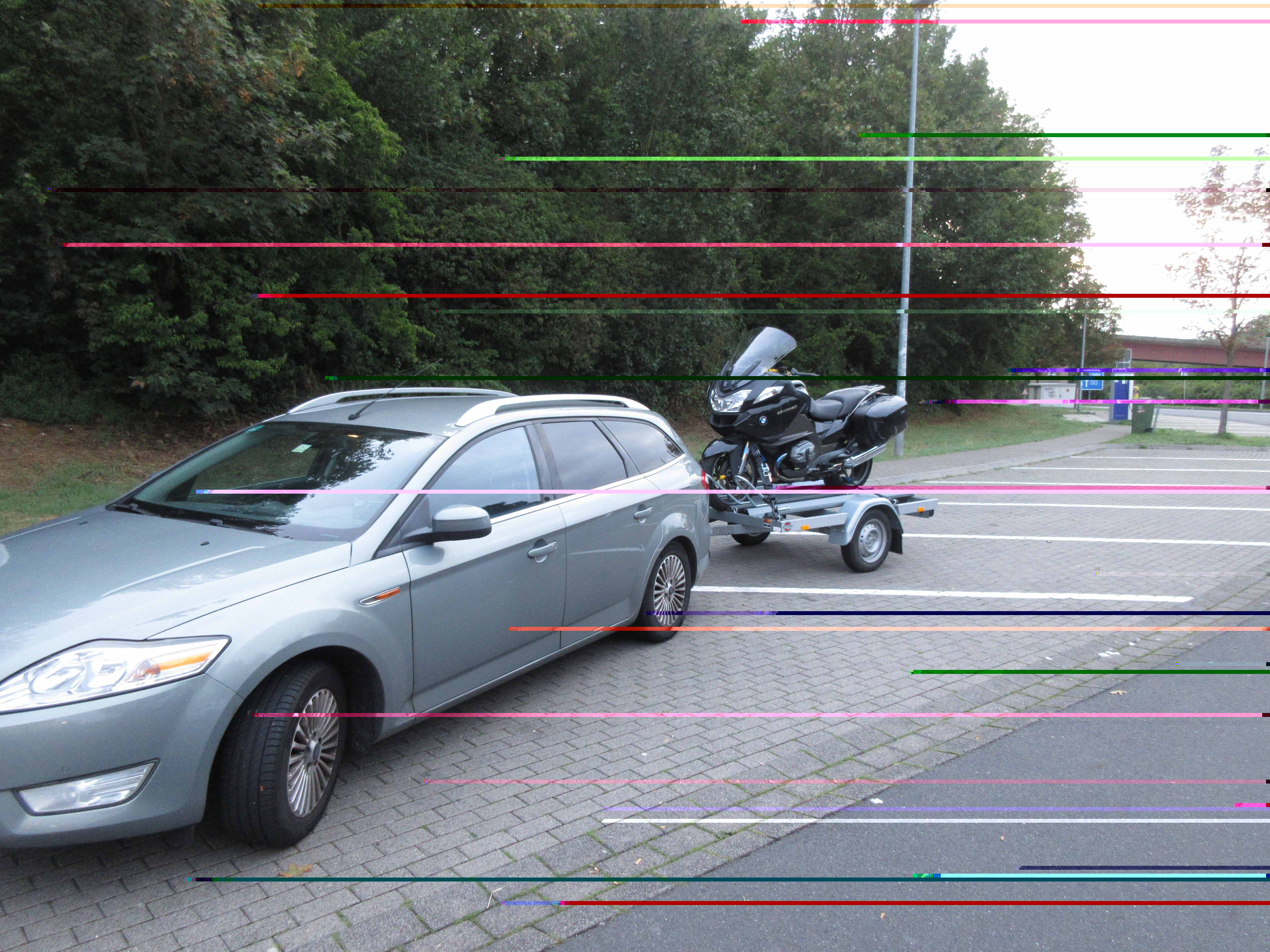

Re: motor op aanhanger
Zo plaats ik de motor op de trailer en geen enkel probleem tijdens het rijden

Foto's van motor op trailer.
- Berichten: 1007
Zoals de motor nu vast staat zijn bij mij de banden aan de voorzijde afgescheurd in een 270 graden bocht van snelweg aar snelweg. Wat heel belangrijk is dat de motor aan de achterzijde zo hoog mogelijk wordt vast gezet naar beide zijkanten van de trailer. De zijwaartse kracht die op de motor komen in zo'n bocht zijn groot en wordt nu alleen door de spanbanden op de voorvork opgevangen. Mijn banden waren geschikt voor 750 kg maar hebben het slechts 1 vakantie rit vol gehouden.
- Snellecees
- Berichten: 302
Toen ik de foto zag had ik het gevoel van staat dat wel stevig genoeg. Ik zet de motor aan de achterzijde ook altijd hoger vast. Ik heb hiervoor zelfs speciale bouten met een oog voor op de motor gezet.
Groet
Cees
Groet
Cees
- Jazzbass
- Berichten: 202
Ik vond in de gauwigheid geen echte deugdelijke (metaal) bevestigings plaats aan de achterzijde (zonder kans op beschading plastic/lak), anders had ik dat gedaan. Ook ingegeven dat Erik van Lent op een youtube filmpje van hem, https://www.youtube.com/watch?v=lP0Hr8ZSZzQ (zie vanaf 6m:35s) de achterkant helemaal niet vastzet (daar ben ik geen voorstander van) en hetgeen ik van iemand gehoord had, dat ANWB alleen het achterwiel omlaag trekt op de wijze zoals ik dat ook gedaan heb. Had ik meer tijd gehad, had ik meer uitgeprobeerd om toch de achterzijde anders vast te zetten.
De spanbanden langs remleidingen en andere kabels en tupperware leiden zag ik niet zitten. Wil ik een volgende keer, als ik me meer tijd gun wel eens proberen, om zodoende de motor in de vering te kunnen trekken. Krachten spel bij lange bochten heb ik niet zo over nagedacht. Wel over de spanbanden, geen bokkiewokkie spul, 4x Eller sjorbanden (3000/1500 kg) en een ACEbike heavy duty setje (750kg), 4x Eller harpsluiting van 3,25 ton (zodat de 35mm banden meer ruimte in het oogje hebben).
Motor deed niets, enige wat ik zag dat de achterband een afdruk had gemaakt op de rijgoot waar hij op stond: achter motorband was alleen omlaag getrokken, dus iets naar links en rechts bewegen kon. Uit de rijgoot schuiven/springen: onmogelijk.
