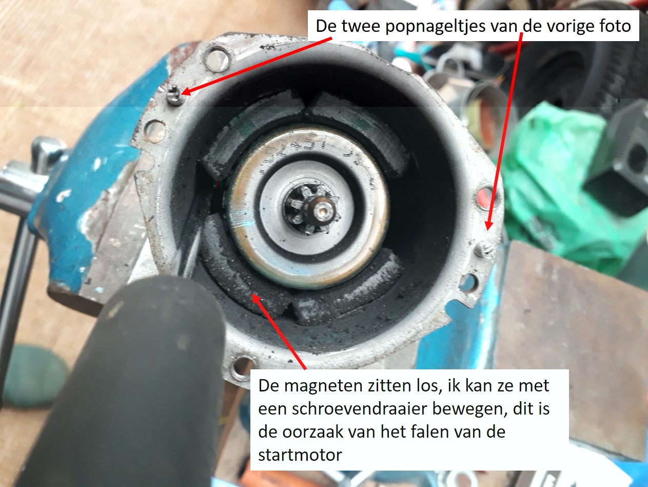

Nu heb je de elektromotor los en het blijkt dat de magneten waarbinnen de spoel moet draaien niet meer vast zitten aan de behuizing (dit komt vaak voor begrijp ik van diverse fora):

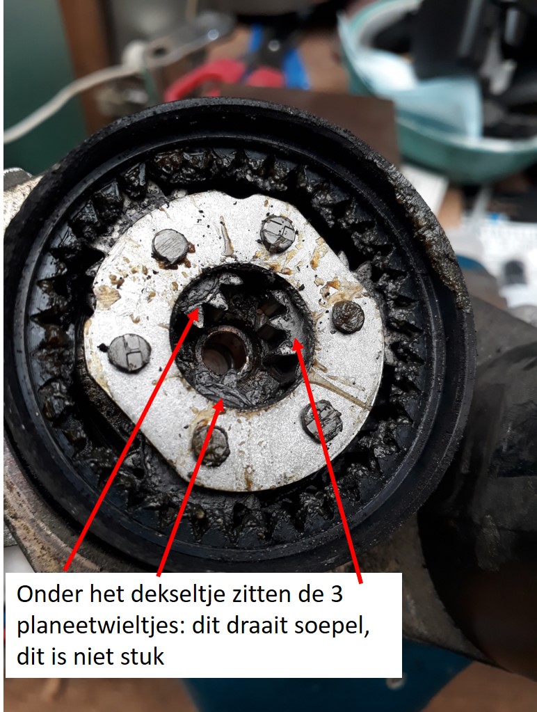

Als dat er wel goed uitziet kan je de planeetwielen checken:
Bij mijn overleden startmotor is dat nog wel in goede staat.

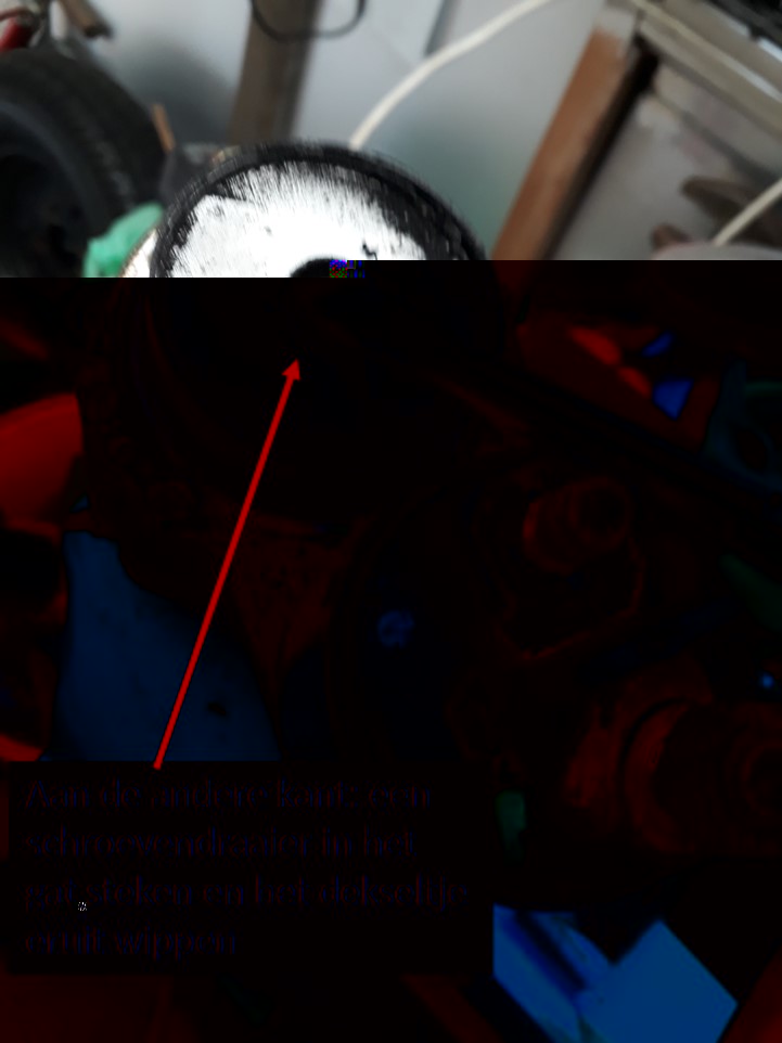

Verder zouden nog de koolborstels versleten kunnen zijn, die zitten aan de andere kant van de elektromotor, twee schroefjes los en kapje afnemen: ze waren nog als nieuw, ik denk dat dit niet vaak de oorzaak van een defecte startmotor is.

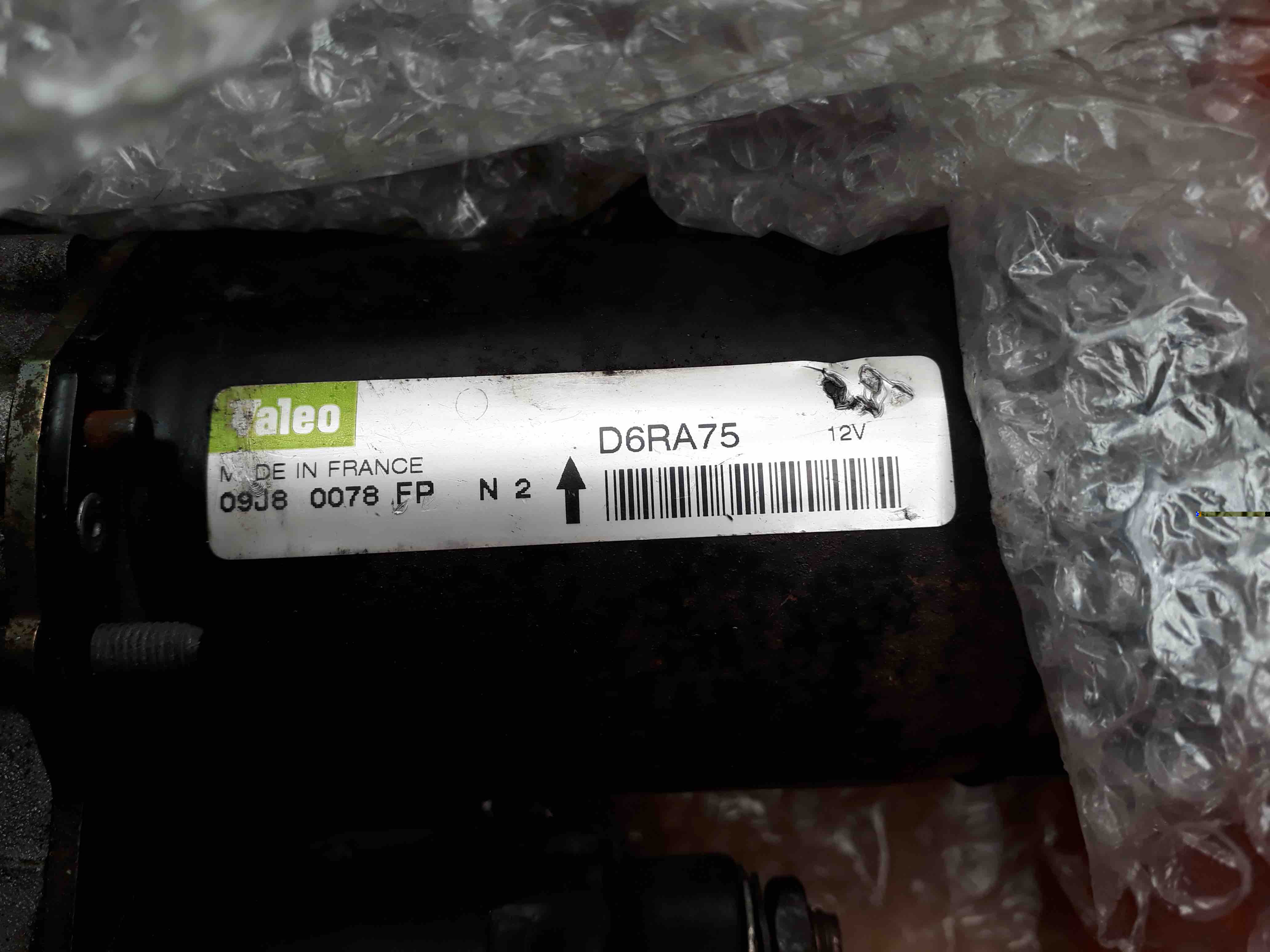

OK geen open eindjes!, deze zat erin Isaac:
- Berichten: 1015
Re: Diagnose Defecte startmotor of accu: onderzoek en bevindingen
Made in Frankrijk. Ik denk niet dat BMW die daar zal halen. Hij is vermoedelijk al eerder vervangen. Je zal nu waarschijnlijk een ander type hebben. De kap, direkt naast de magneetspoel, zal anders vast zitten. De werking komt wel op het zelfde neer. Het gaat om het principe tenslotte en dat was perfect omschreven en met beelden versterkt.

Er zijn startmotoren van Renault die gelijk zijn aan de starter van de BMW maar die draaien alleen de verkeerde kant op!!
Even uit mijn hoofd.....een BMW starter draait links om.
Het magneethuis is redelijk goedkoop hier te bestellen.
https://www.als-webshop.de/product_info ... Serie.html
-Freek-
-Freek-

Valeo D6RA75 is gewoon originele montage.
-Freek-

Ik heb inderdaad de Valeo D6RA75 terug gevonden bij BMW. Alleen kan ik in dat rijtje de 1100RT niet vinden. Wel de 1100R en de 1150.
Vermoedelijk zijn ze uitgeweken naar een toch wel goedkopere startmotor en hebben ze, omdat de 1100RT uit de productie zou gaan, deze startmotor daar niet meer toegepast. Gewoon toeval dat ik die nog nooit tegen gekomen ben bij de motoren waar ik aan heb gesleuteld.
