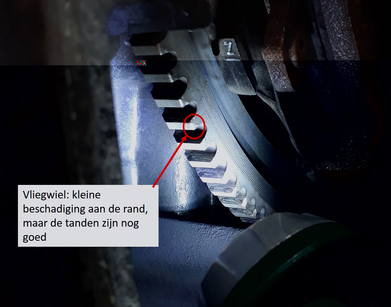

Nu de startmotor eraf is kan je het vliegwiel checken. Ik had geratel gehoord waarbij het erop leek dat de startmotor niet goed aangrijpt in het vliegwiel. Op de video van Chris Harris is te zien dat dit vnl. wordt veroorzaakt door het niet juist monteren van de startmotor.
https://www.youtube.com/watch?v=Y1Ui7CcoUUw
Dat is wel het horror scenario, maar bij normaal-zorgvuldig monteren van de starter zou dit dus niet moeten kunnen gebeuren. Bij mij was er wel te zien dat de startmotor in aanraking is geweest met de puntjes van de tanden op het vliegwiel, maar geen schade die vervanging nodig maakt. Daartoe even de versnellingen opschakelen tot de 5e versnelling, nu kan je makkelijk het achterwiel ronddraaien terwijl je het vliegwiel in het oog houdt.
