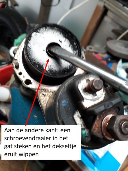

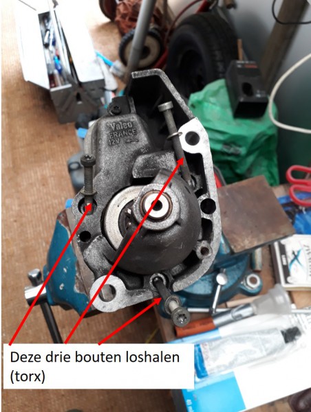

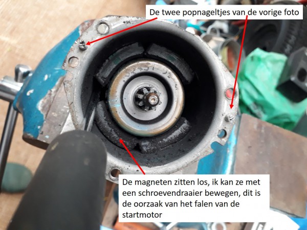

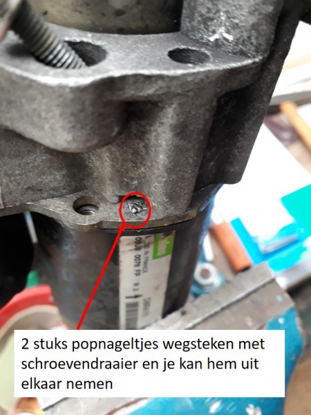

Nu heb je de elektromotor los en het blijkt dat de magneten waarbinnen de spoel moet draaien niet meer vast zitten aan de behuizing (dit komt vaak voor begrijp ik van diverse fora):

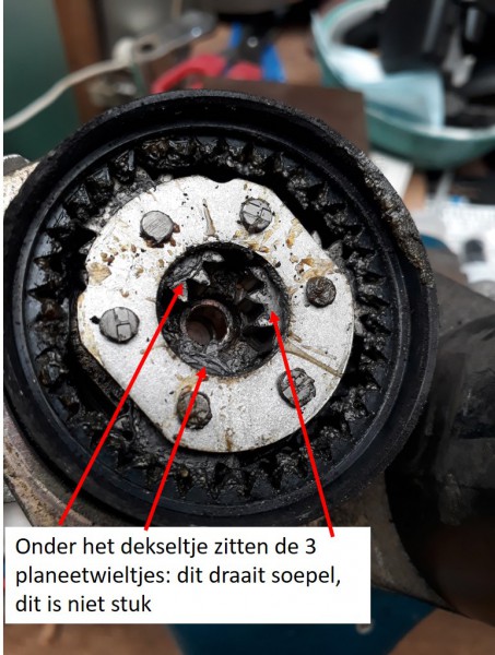

Als dat er wel goed uitziet kan je de planeetwielen checken:
Bij mijn overleden startmotor is dat nog wel in goede staat.

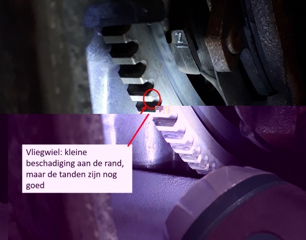

Nu de startmotor eraf is kan je het vliegwiel checken. Ik had geratel gehoord waarbij het erop leek dat de startmotor niet goed aangrijpt in het vliegwiel. Op de video van Chris Harris is te zien dat dit vnl. wordt veroorzaakt door het niet juist monteren van de startmotor.
https://www.youtube.com/watch?v=Y1Ui7CcoUUw
Dat is wel het horror scenario, maar bij normaal-zorgvuldig monteren van de starter zou dit dus niet moeten kunnen gebeuren. Bij mij was er wel te zien dat de startmotor in aanraking is geweest met de puntjes van de tanden op het vliegwiel, maar geen schade die vervanging nodig maakt. Daartoe even de versnellingen opschakelen tot de 5e versnelling, nu kan je makkelijk het achterwiel ronddraaien terwijl je het vliegwiel in het oog houdt.

Ik krijg het idee dat deze ooit al een keer is gewisseld. De binnenkant ziet er namelijk anders uit dan de originele die ik eigenlijk alleen maar ben tegen gekomen.
De startmotor zoals deze er onder had moeten zitten.

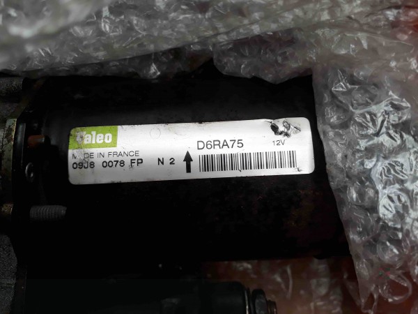

OK geen open eindjes!, deze zat erin Isaac:

Made in Frankrijk. Ik denk niet dat BMW die daar zal halen. Hij is vermoedelijk al eerder vervangen. Je zal nu waarschijnlijk een ander type hebben. De kap, direkt naast de magneetspoel, zal anders vast zitten. De werking komt wel op het zelfde neer. Het gaat om het principe tenslotte en dat was perfect omschreven en met beelden versterkt.

Er zijn startmotoren van Renault die gelijk zijn aan de starter van de BMW maar die draaien alleen de verkeerde kant op!!
Even uit mijn hoofd.....een BMW starter draait links om.
Het magneethuis is redelijk goedkoop hier te bestellen.

Valeo D6RA75 is gewoon originele montage.

Ik heb inderdaad de Valeo D6RA75 terug gevonden bij BMW. Alleen kan ik in dat rijtje de 1100RT niet vinden. Wel de 1100R en de 1150.
Vermoedelijk zijn ze uitgeweken naar een toch wel goedkopere startmotor en hebben ze, omdat de 1100RT uit de productie zou gaan, deze startmotor daar niet meer toegepast. Gewoon toeval dat ik die nog nooit tegen gekomen ben bij de motoren waar ik aan heb gesleuteld.
