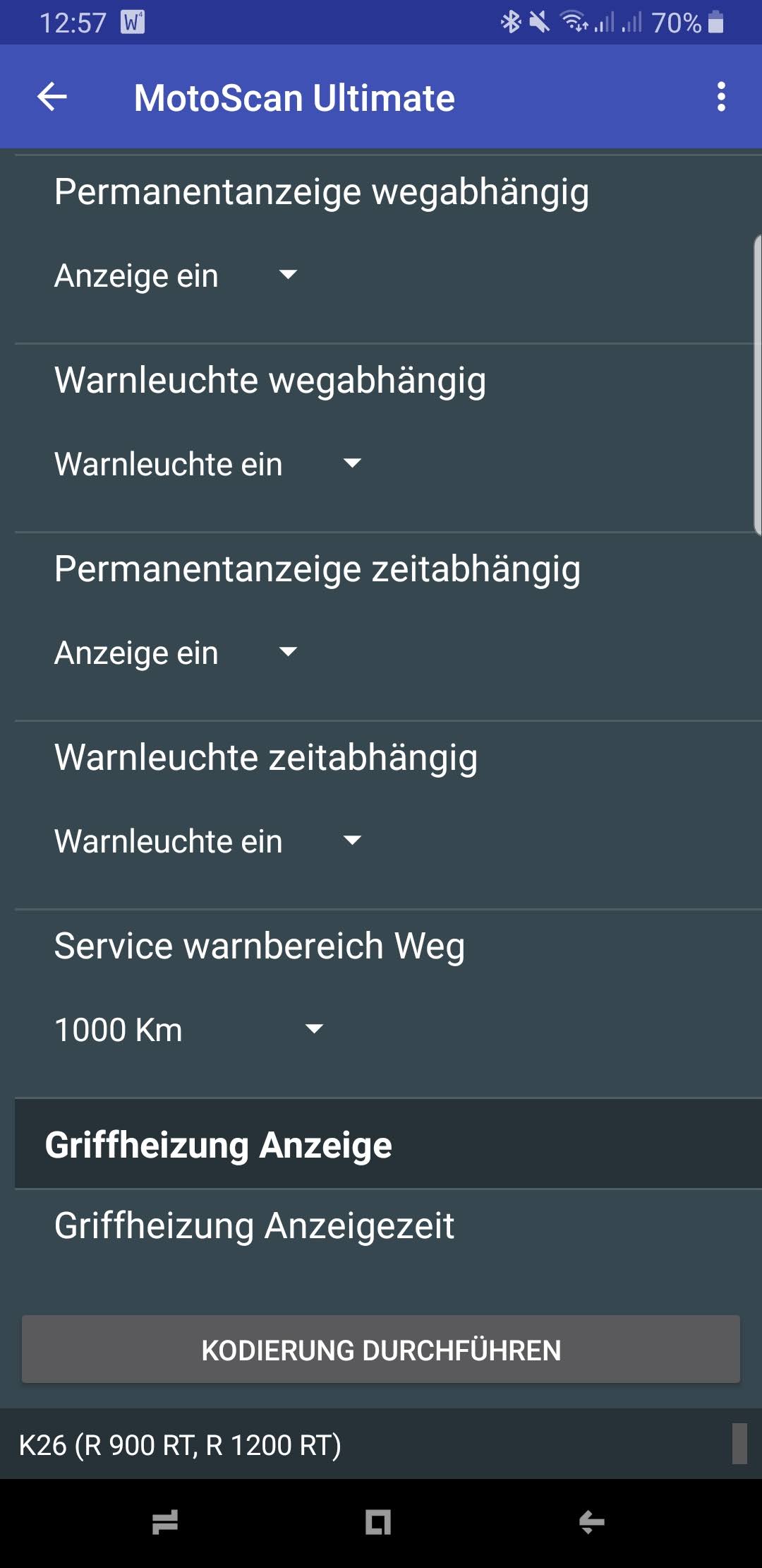

Ik heb wat verder gespeeld met MotoScan, in combinatie met mijn Ali-Express ELM327 zijn er toch nog wel wat functies die blijken te werken, alleen de service-reset lukt nog niet, nieuwe adapter is onderweg dus ik ben benieuwd.
Het lijkt goed mogelijk om functies als alarm, RDC en buitenluchttemperatuur aan te schakelen, het is me alleen nog niet duidelijk hoe ik deze waarden dan op het display moet krijgen, ik blijf hardnekkig de optie om snelheid "vast te zetten" zien, nog even verder speuren dus.
Wat me tegenvalt is dat er nergens een lijst te vinden is met de betekenis van alle afkortingen, zie screenshots in de bijlagen van dit bericht. Heeft iemand een idee wat dit allemaal betekend (sommige begrippen laten zich goed raden, anderen niet)...

Even een tussentijdse update: I.v.m. een op hande zijnde verhuizing niet zoveel kunnen doen met betrekking tot het coderen met behulp van MotoScan. De meeste opties, zoals in de screenshots, blijven een beetje mysterieus, ik hoop dat een toekomstige update van MotoScan hier wat opheldering gaat geven.
Ik heb toch wel het een en ander geprobeerd, maar heb op het LCD scherm geen merkbare veranderingen kunnen veroorzaken, het RT-P specifieke regeltje waar je de snelheid kan vastzetten met de info knop (ook wel "high-score" genoemd
) blijft hardnekkig staan.

De UniCarScan adapter is binnen ik heb meteen van alles uitgeprobeerd. Service interval resetten gaat nu probleemloos en na het uitvoeren van een codeer-actie van het Combi display wordt dit nu bevestigd door een reset van het display.
Helaas is het me (nog) niet gelukt om boordcomputer (BC) achtige zaken als brandstofverbruik en buitentemperatuur op het display te krijgen, de digitale snelheid en de "memo" functie blijven zichtbaar. Ik zal de komende tijd nog wat meer instellingen proberen te wijzigen in de hoop dat het antwoord ligt in een van de termen in MotoScan die ik niet begrijp.

Ik heb inmiddels van alles geprobeerd, ik schakel de opties één voor één in en uit, zodat, mocht er iets ongewenst gebeuren, ik nog weet hoe ik het weer terug moet zetten.
Ik begin langzaam maar zeker MotoScan ook beter te doorgronden, sommige opties moet je volgens mij op meerdere plekken aanzetten, niet alleen in de Kombi. Ik blijf proberen. Bijgevoegd foto's van mijn scherm en de stuurschakelaars.
Ik heb via de FB RT-P groep gehoord dat leden daar de BC optie hebben geactiveerd op <2010 modellen (met de "oude" richtingaanwijzer schakelaars) door de stuurschakelaar te vervangen voor een exemplaar met een BC knopje, echter volgens mij is daar voor de >2010 (DOHC) modellen het "info" knopje voor in de plaats gekomen. Ik twijfel nog of ik kan proberen om een linker stuurschakelset te kopen met draairing bediening, maar wellicht gaat dat een beetje ver om alleen het brandstofverbruik/buitentemperatuur te kunnen zien.
Bij het inschakelen van de buitentemperatuursensor (nog niet geïnstalleerd overigens) komt er trouwens wel een foutmelding in het systeem, dus het inschakelen van die optie werkt wel, helaas zie ik op het display dan geen verschil.
Ik graaf nog even verder....

Hier nog wat screenshots van MotoScan. Als ik BC inschakel, dan krijg ik bij programming info te zien BC activated en geen foutmeldingen. Benieuwd of ik de temperatuur straks op het display kan toveren.

Re: Coderen m.b.v. MotoScan
Kun je eens kijken of je de oil level indicator op actief kunt zetten? Bij mij stond deze ook uit en die heb ik aangezet, waardoor ik via de info knop het olie niveau in beeld krijg in de vorm: "Oil:V". De machine moet dan stationair draaien en stilstaan. Zodra je gaat rijden gaat de melding weer weg en verschijnt (in mijn geval) de banden-druk-informatie in beeld. Is misschien ook het proberen waard, zeker ook omdat je nu de BC hebt aangezet....
Hmm, ziet er niet veelbelovend uit, heb de olienivea meter aangezet (MOT en KOMBI) maar geen weergave bij stationair draaien. Het zou nog kunnen komen dat er geen olie niveau sensor aanwezig is.
Dat kun je gemakkelijk visueel controleren:
Nou dat is inderdaad gemakkelijk vast te stellen, dat zit een blindplaatje oid. Hopelijk heb ik morgen even tijd om de temperatuur sensor aan te sluiten.... Wordt vervolgd
Nou, dat gaat hem niet worden denk ik, temperatuur sensor geïnstalleerd en geactiveerd, maar niks op het display. Tenzij ik nog ergens verdere informatie vindt ga ik er vanuit dat de bc optie gewoon niet geïnstalleerd is op mijn fiets.
