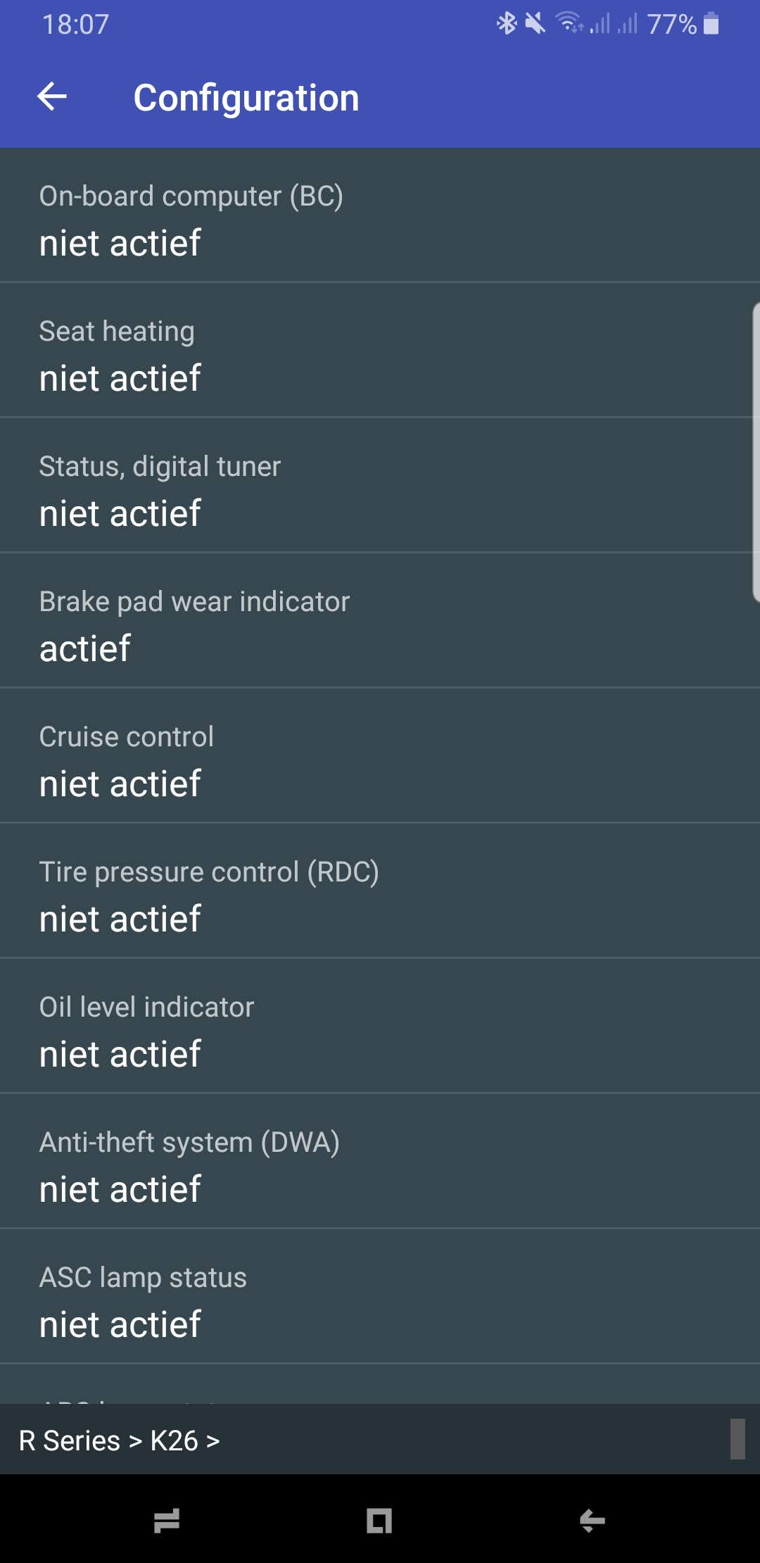

Als ik zou kunnen zien wat jullie zien op je display tijdens normaal gebruik .... misschien is de oplossing dan wel dichtbij.
Het lijkt erop dat jullie allebei de Board Computer (BC) optie "uit" hebben staan. Alhoewel ik bij Bas zijn scherm afdrukken zie, dat deze aanstaat. Misschien handig om de BC uit te zetten, de motor ook uit te zetten, de motor weer aan te zetten en te kijken wat er is gewijzigd. Dan zou het kunnen zijn dat de BC "uit" staat. Dan kun je de BC weer aan zetten, de motor weer uit en weer aan en kijken wat er is gewijzigd. Kan heel goed zijn, dat nu de BC "aan" staat! Met de zaken in het display die je wilt hebben. Klinkt een beetje omslachtig allemaal, maar ja, dat is nu eenmaal zo. Computers hebben soms wel eens een extra "handje" nodig om te doen wat er van hen gevraagd wordt...
In de komende dagen hoop ik wat tijd te vinden om mijn BC uit te lezen en dan deel ik de schermafdrukken hier. Bij mij werkt het allemaal naar behoren.

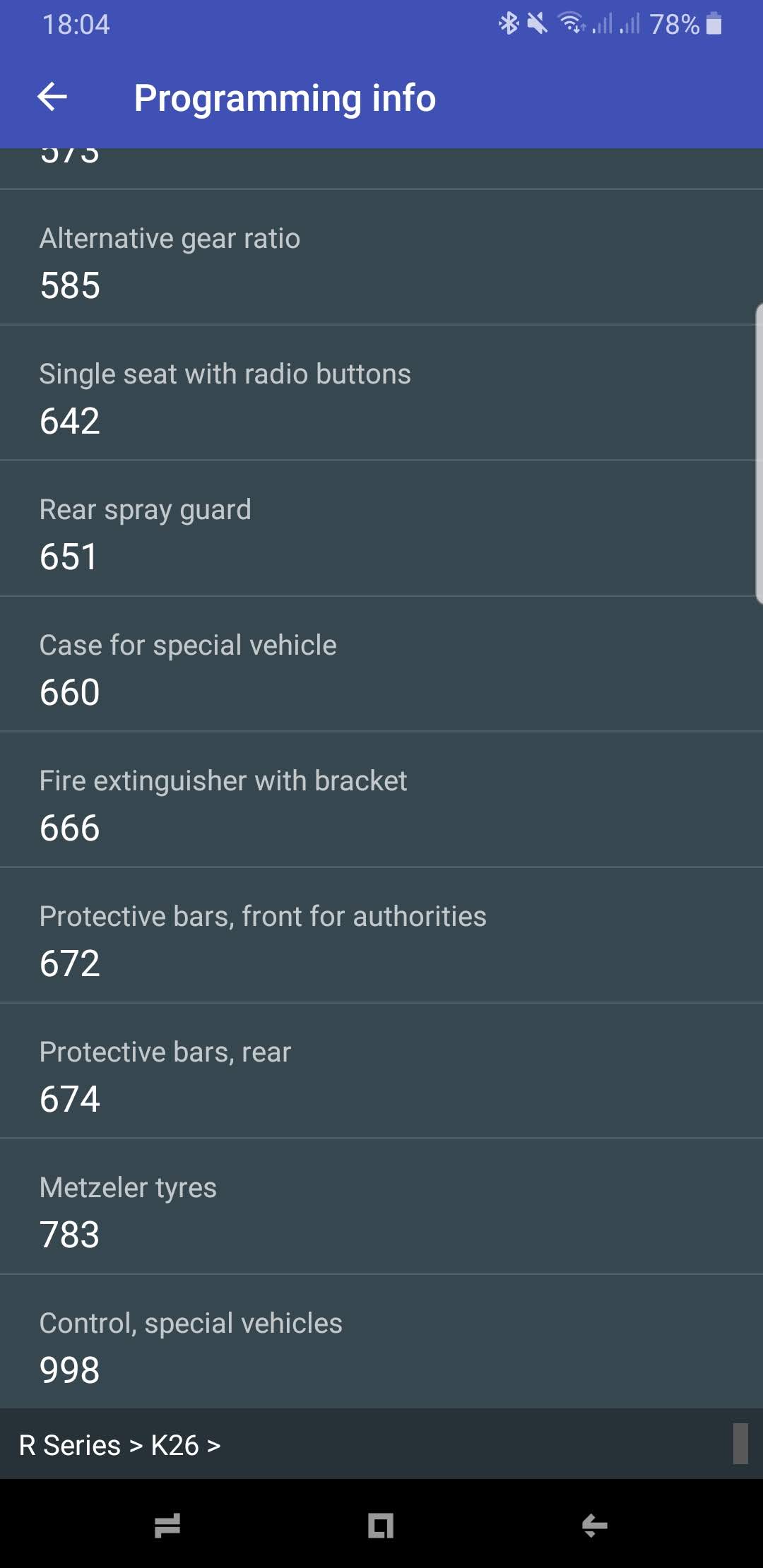

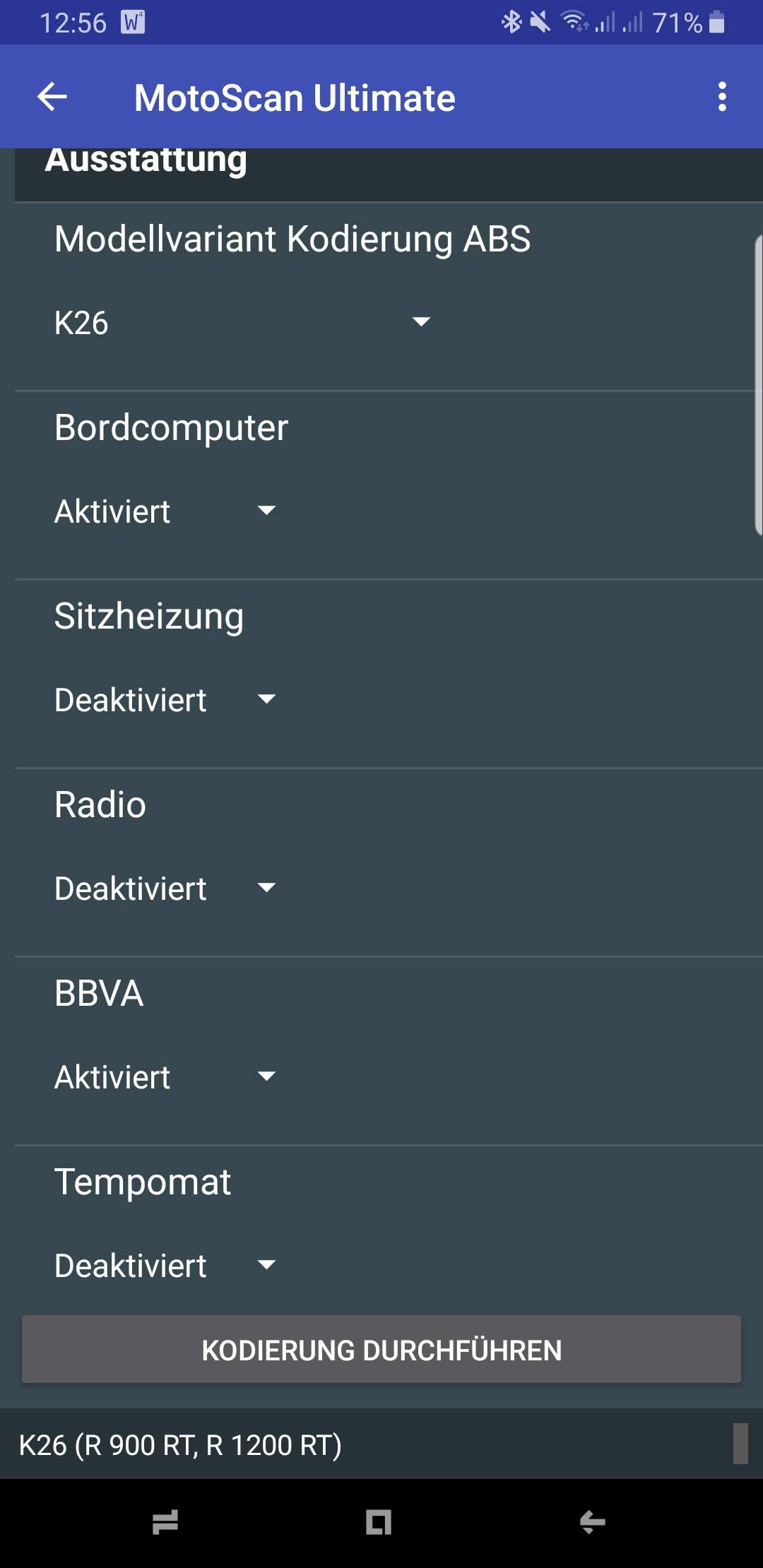

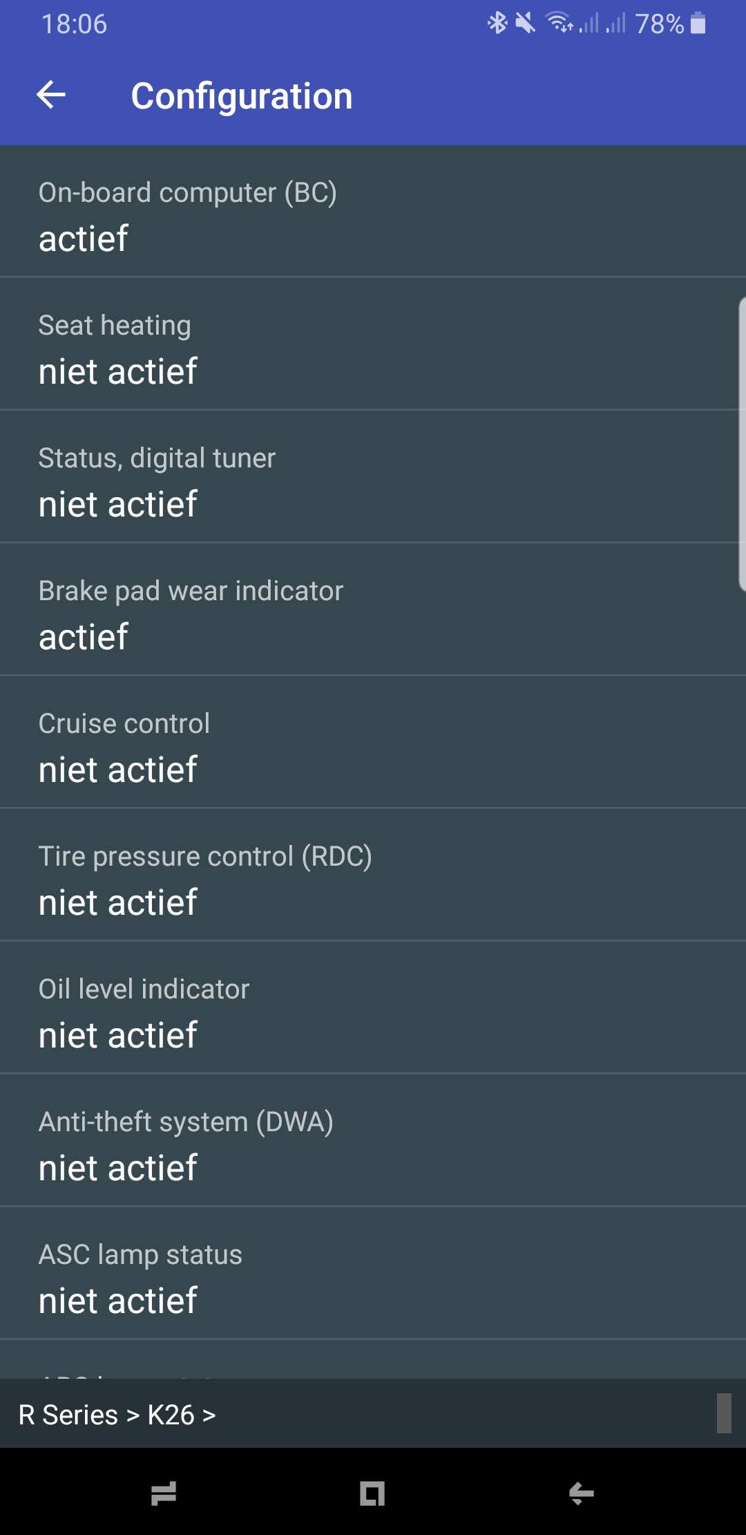

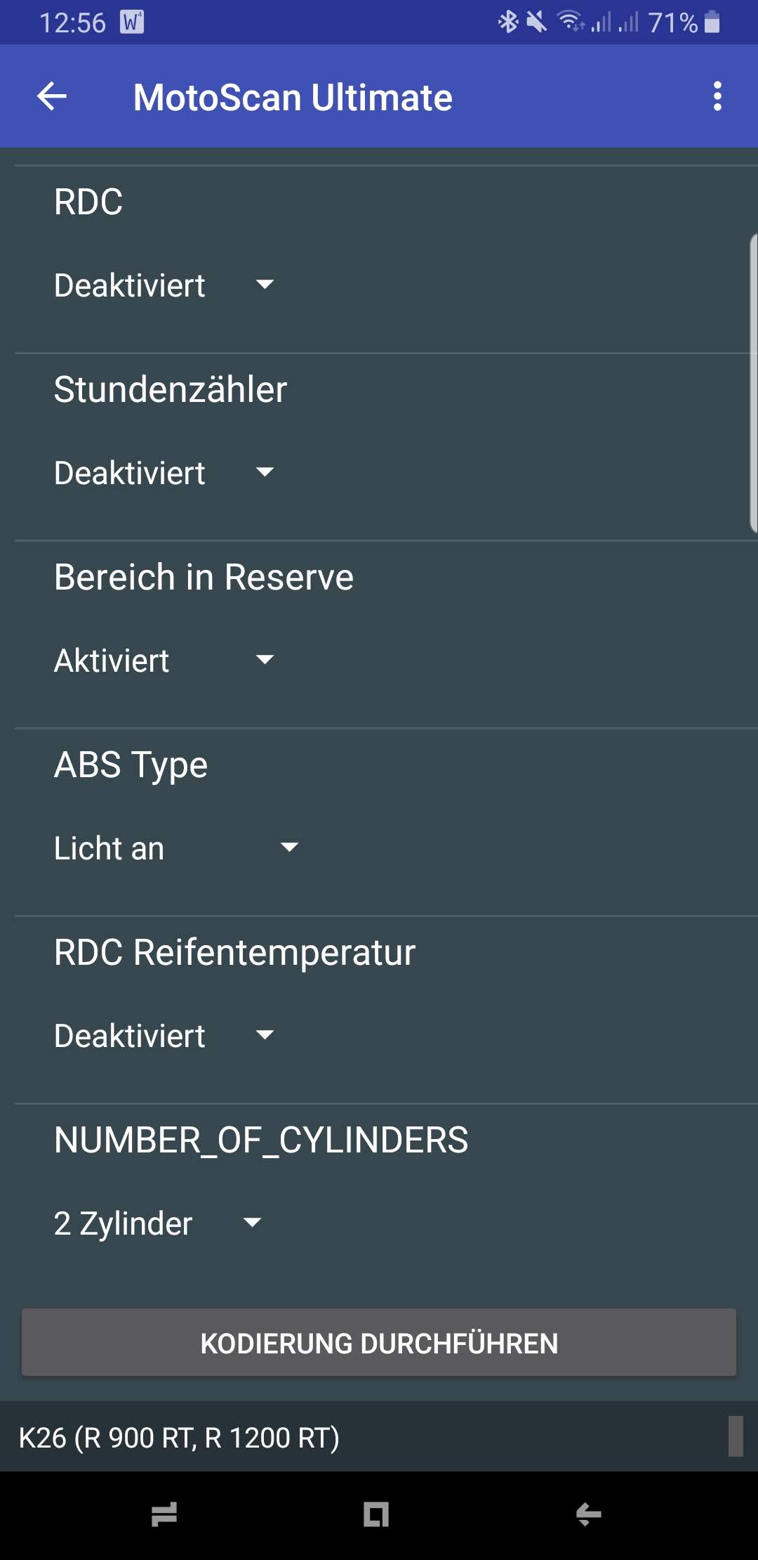

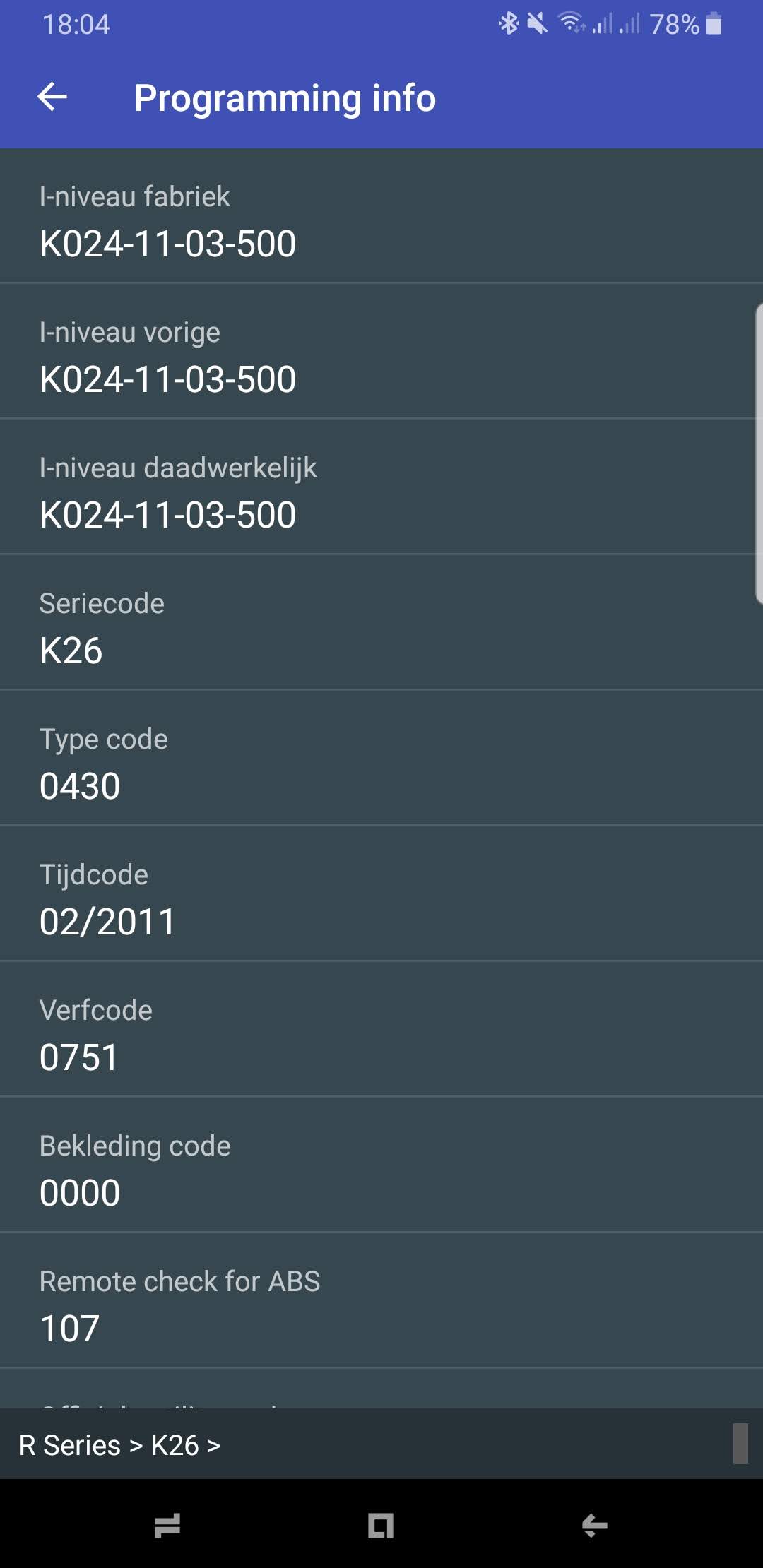

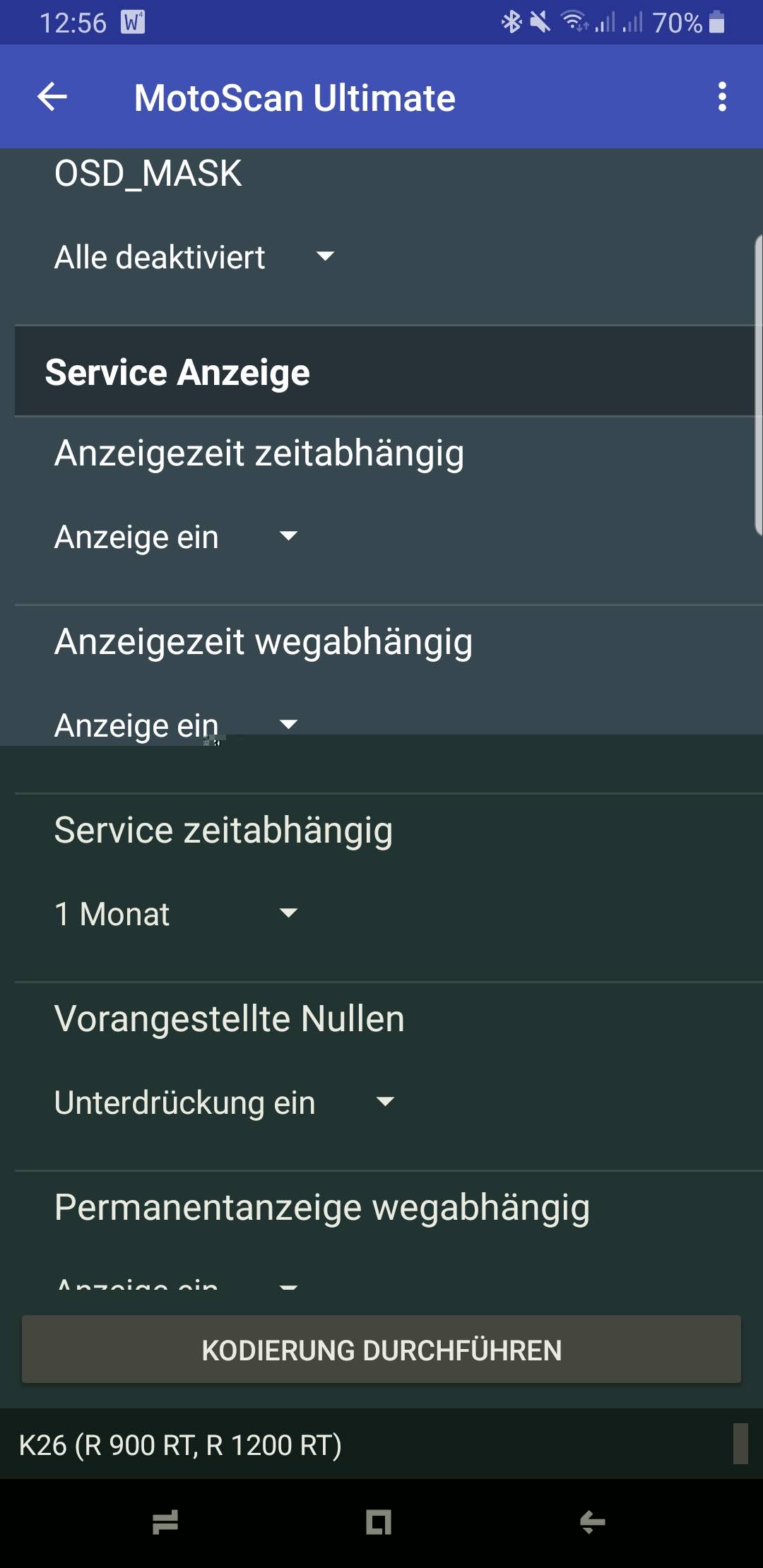

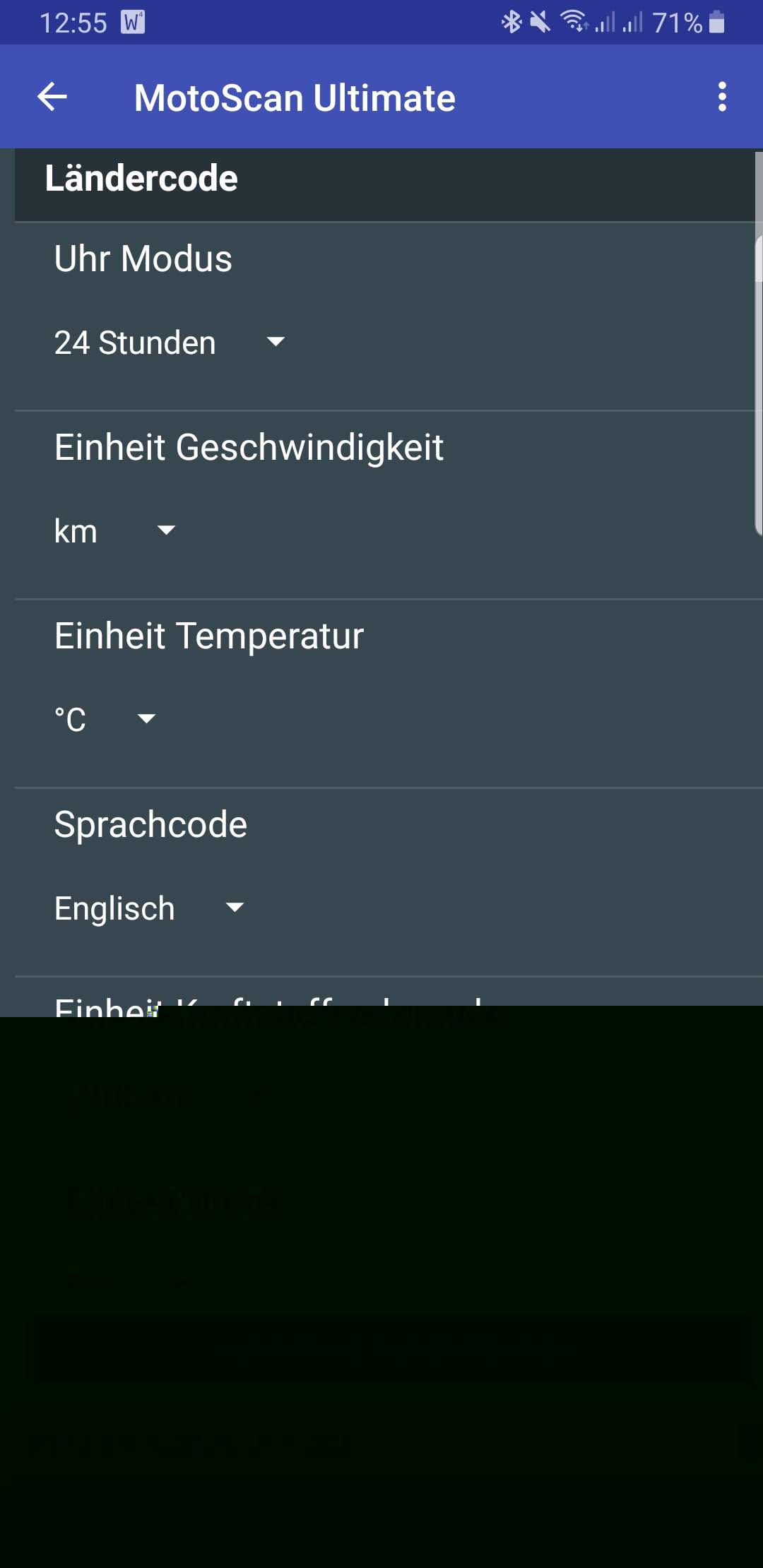

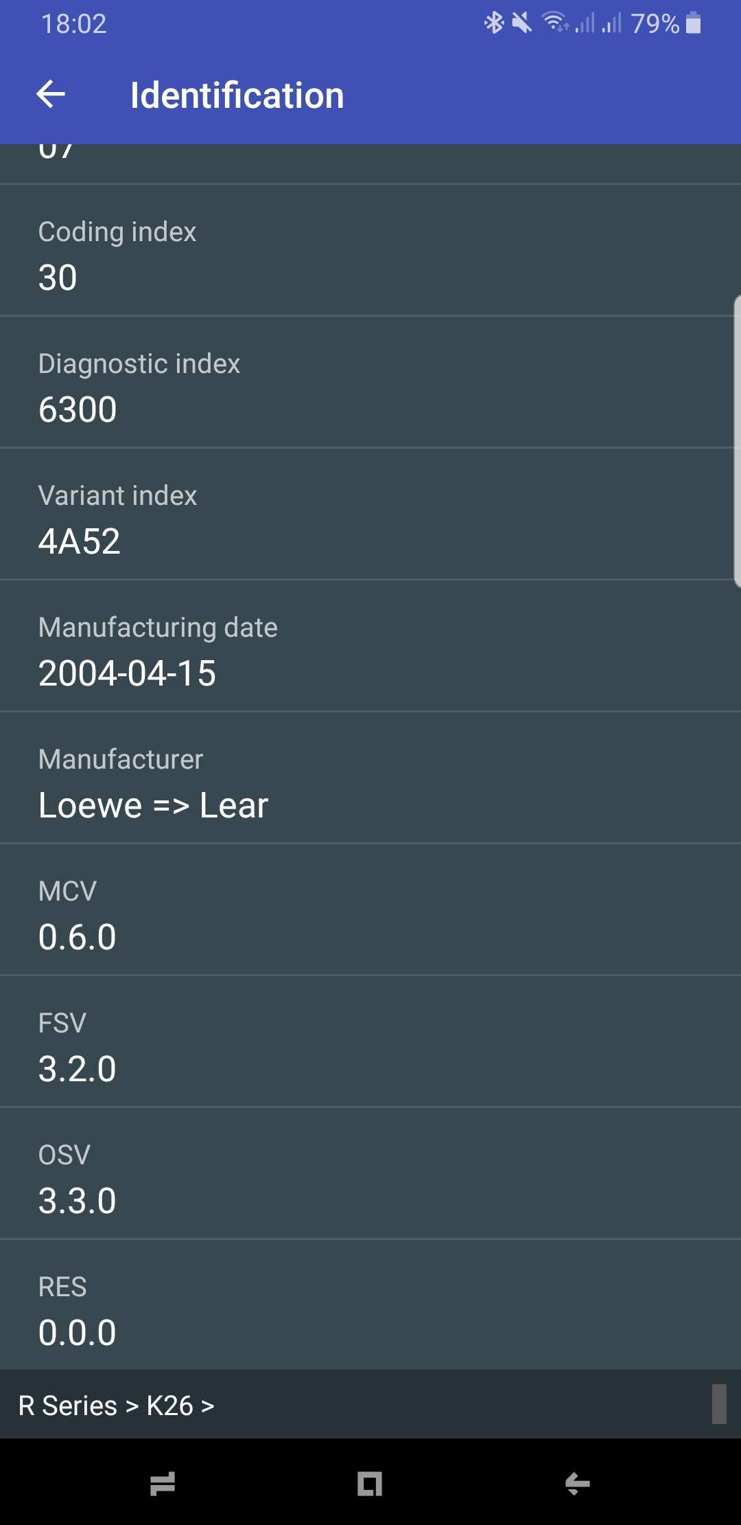

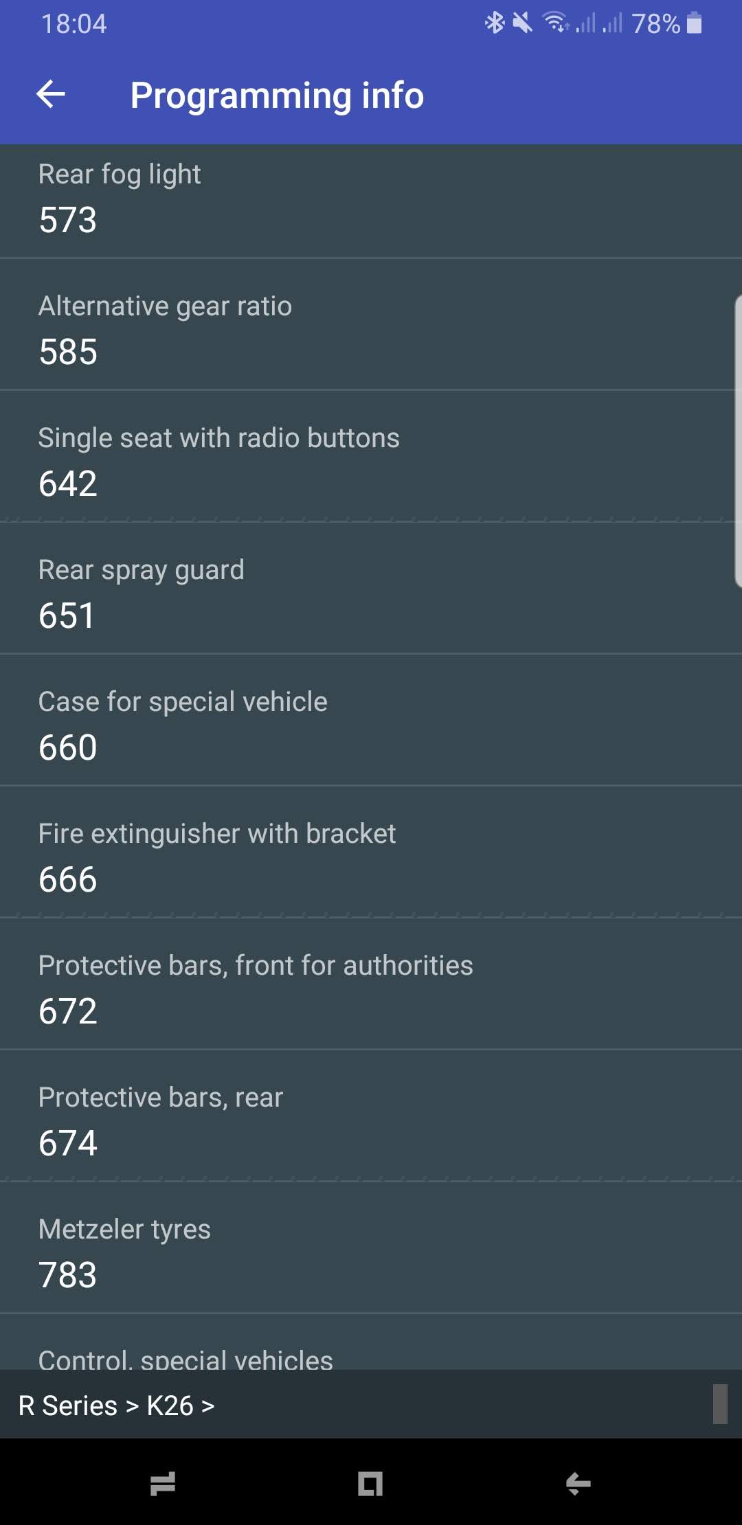

Ok. Hier zijn we weer...
Vandaag heb ik met Motoscan de computer van mijn motor uitgelezen. Hieronder de screenshots.
De codes kan ik wel achterhalen, alleen het helpt wel als je dan het VIN nummer hebt ... Dan weet je ook precies hoe de motor geleverd is en welke opties er standaard op (horen te) zitten.
Daar gaan we ... :
Is dit al wat duidelijker op deze manier?

Bedankt voor de screenshots, jouw RT-P heeft kennelijk al ASC en RDC, het lijkt erop dat de fietsen die daarmee uitgerust zijn ook automatisch de bc functies hebben.
Ik was er eigenlijk van uitgegaan dat alle RT's wel een BC hebben, maar dat die in sommige varianten was uitgeschakeld, of op zijn minst de display weergaven van de bc.
Het lijkt me niet de moeite waard om er fysiek een bc in te sleutelen, heb ik eigenlijk ook nog nooit tweedehands gezien bij Boonstra e.d. Misschien sluit ik nog eens een buiten temperatuursensor aan (kost iets van €15), om te kijken of ik die wél op het display kan toveren.

Hier nog wat screenshots van MotoScan. Als ik BC inschakel, dan krijg ik bij programming info te zien BC activated en geen foutmeldingen. Benieuwd of ik de temperatuur straks op het display kan toveren.

Kun je eens kijken of je de oil level indicator op actief kunt zetten? Bij mij stond deze ook uit en die heb ik aangezet, waardoor ik via de info knop het olie niveau in beeld krijg in de vorm: "Oil:V". De machine moet dan stationair draaien en stilstaan. Zodra je gaat rijden gaat de melding weer weg en verschijnt (in mijn geval) de banden-druk-informatie in beeld. Is misschien ook het proberen waard, zeker ook omdat je nu de BC hebt aangezet....
Ik ben benieuwd

Hmm, ziet er niet veelbelovend uit, heb de olienivea meter aangezet (MOT en KOMBI) maar geen weergave bij stationair draaien. Het zou nog kunnen komen dat er geen olie niveau sensor aanwezig is.
Morgen verwacht ik de temperatuur sensor, ik ben benieuwd.

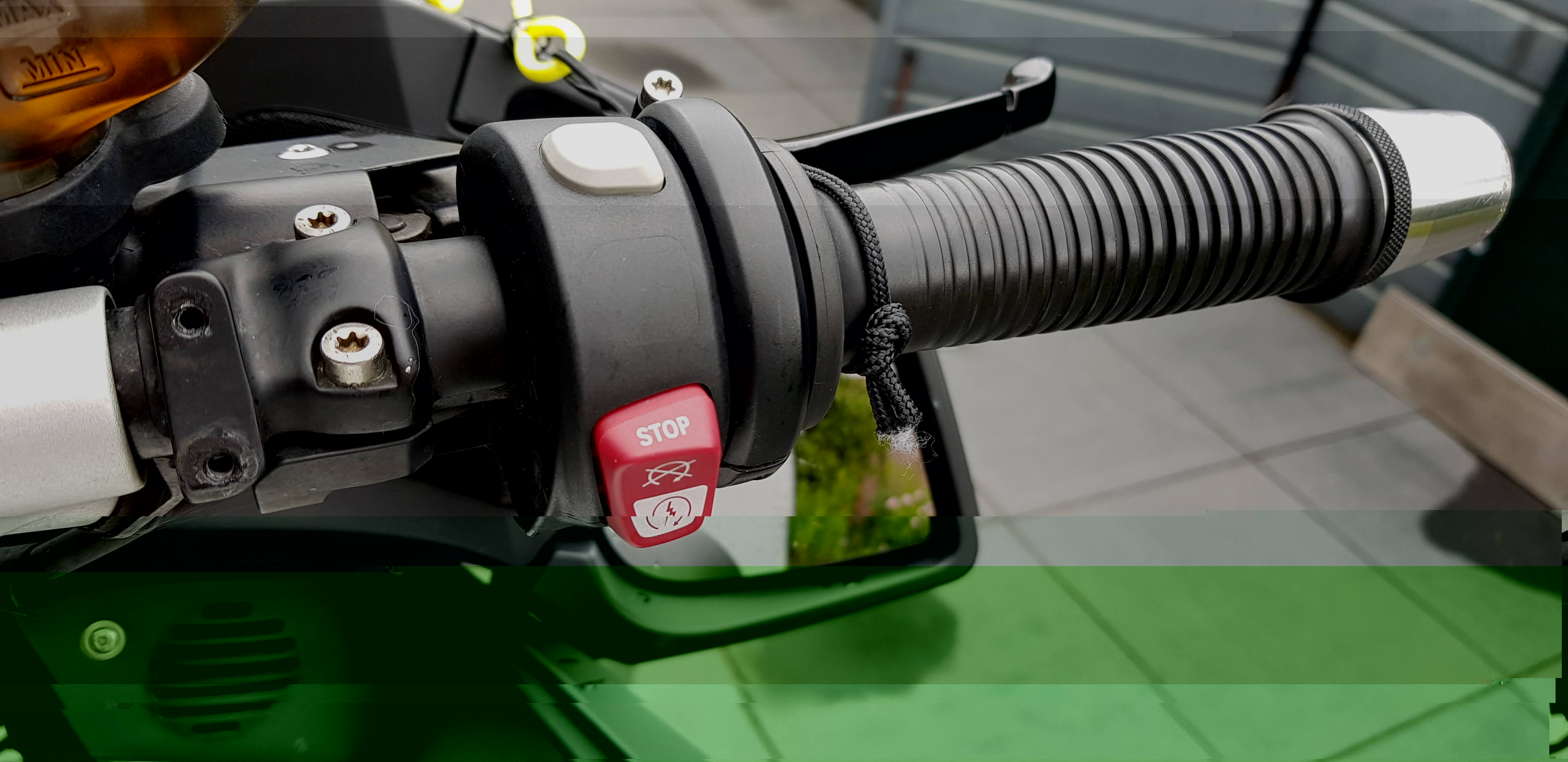

Dat kun je gemakkelijk visueel controleren:
Ik ben wederom benieuwd ...

Nou dat is inderdaad gemakkelijk vast te stellen, dat zit een blindplaatje oid. Hopelijk heb ik morgen even tijd om de temperatuur sensor aan te sluiten.... Wordt vervolgd

Hmm ik begin mij inderdaad af te vragen of het überhaupt mogelijk is om de BC te activeren. Ik denk dat dit gedeelte in jouw motor in het geheel niet aanwezig is. Als je de laatste 7 letters/cijfers van je framenummer plaatst, kan ik misschien wat dieper laten graven door een bevriende BMW dealer.... mijn opties beginnen op te geraken. Wat ook zou kunnen is dat je een gedeelte van de code in de computer moet vervangen om de opties aan te kunnen zetten. Dan heb je misschien een update nodig van je computer (of een andere computer
). Wat je zou kunnen doen is vragen bij de lokale BMW dealer (of Harry Meijer in Lijnden) of zij even met jou mee willen denken om de bc te activeren? Je zult echt niet de eerste zijn ....

Laatste 7 karakters van mijn VIN zijn ZW43159, via diverse websites (BMDecoder,etc) info opgevraagd, maar de BC staat nooit genoemd.
Ik had aangenomen dat de BC een integraal deel van het motormanagement is, en dus gemakklijk aan- of uitgezet kan worden. Ik ken mensen met een RT-P van voor 2009 (pre DOHC) die een BC knop hebben gekocht (zit aan de rechter kant) en zodoende de BC functies hebben kunnen activeren.
Ik ben gewaarschuwd voor het laten her-programmeren van de chip, omdat de RT-P's wat sportiever zijn gemapped dan de gewone RT's, en je na her-programmeren wat vermogen mist.
Daarnaast is het niet zo dat ik de BC functies vreselijk mis, was meer een hobby projectje om te zien wat er nog meer uit te halen viel. Daarnaast had ik het plan om ooit RDC te installeren, maar ook dat is niet mega-belangrijk.
Ik denk dat ik het even laat rusten, tenzij er nog wat aanvullende informatie op mijn pad komt. De volgende keer dat ik bij Harry Meijer ben zal ik eens vragen wat er nog mogelijk is, volgens mij onderhouden ze daar regelmatig RT-P's, dus als het goed is weten ze er meer vanaf dan mijn lokale MotoPort (Wormerveer, overigens volgend jaar geen BMW dealer meer

De mapping staat los van coderen. Voor het coderen gebruikt ik om die reden het liefst NCS Expert.
Het is echter wel correct dat de ECU aanwezig moet zijn om een aanpassing te kunnen maken. Met bijvoorbeeld ISTA-P wordt dit beperkt voor je VIN. Latere modellen hebben anders ISTA-D nodig.
P.S. Momenteel is de laatste software voor de K024 serie 18-07-500, jij hebt versie 11-03-500.
