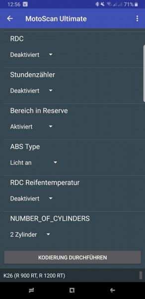

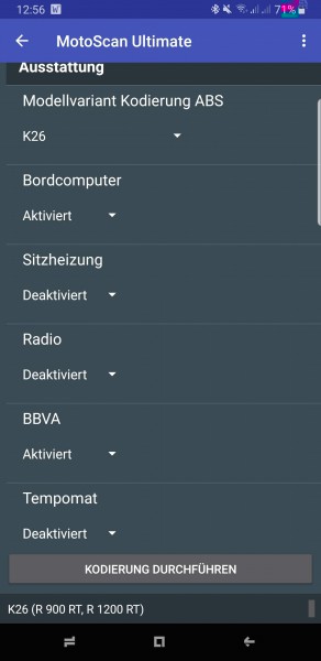

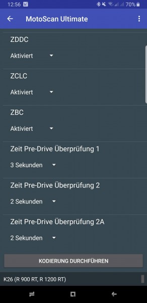

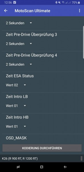

Ik heb wat verder gespeeld met MotoScan, in combinatie met mijn Ali-Express ELM327 zijn er toch nog wel wat functies die blijken te werken, alleen de service-reset lukt nog niet, nieuwe adapter is onderweg dus ik ben benieuwd.
Het lijkt goed mogelijk om functies als alarm, RDC en buitenluchttemperatuur aan te schakelen, het is me alleen nog niet duidelijk hoe ik deze waarden dan op het display moet krijgen, ik blijf hardnekkig de optie om snelheid "vast te zetten" zien, nog even verder speuren dus.
Wat me tegenvalt is dat er nergens een lijst te vinden is met de betekenis van alle afkortingen, zie screenshots in de bijlagen van dit bericht. Heeft iemand een idee wat dit allemaal betekend (sommige begrippen laten zich goed raden, anderen niet)...
Groeten, Bas

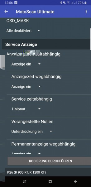

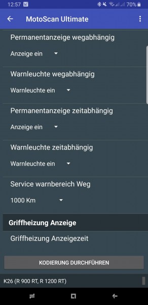

De UniCarScan adapter is binnen ik heb meteen van alles uitgeprobeerd. Service interval resetten gaat nu probleemloos en na het uitvoeren van een codeer-actie van het Combi display wordt dit nu bevestigd door een reset van het display.
Helaas is het me (nog) niet gelukt om boordcomputer (BC) achtige zaken als brandstofverbruik en buitentemperatuur op het display te krijgen, de digitale snelheid en de "memo" functie blijven zichtbaar. Ik zal de komende tijd nog wat meer instellingen proberen te wijzigen in de hoop dat het antwoord ligt in een van de termen in MotoScan die ik niet begrijp.
Als iemand in de omgeving Alkmaar zijn service interval wil laten resetten, dan ben je welkom.

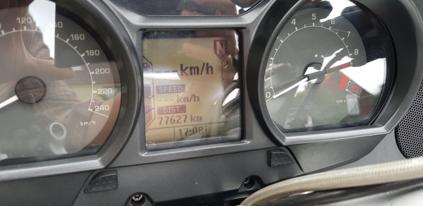

Als ik zou kunnen zien wat jullie zien op je display tijdens normaal gebruik .... misschien is de oplossing dan wel dichtbij.
Het lijkt erop dat jullie allebei de Board Computer (BC) optie "uit" hebben staan. Alhoewel ik bij Bas zijn scherm afdrukken zie, dat deze aanstaat. Misschien handig om de BC uit te zetten, de motor ook uit te zetten, de motor weer aan te zetten en te kijken wat er is gewijzigd. Dan zou het kunnen zijn dat de BC "uit" staat. Dan kun je de BC weer aan zetten, de motor weer uit en weer aan en kijken wat er is gewijzigd. Kan heel goed zijn, dat nu de BC "aan" staat! Met de zaken in het display die je wilt hebben. Klinkt een beetje omslachtig allemaal, maar ja, dat is nu eenmaal zo. Computers hebben soms wel eens een extra "handje" nodig om te doen wat er van hen gevraagd wordt...

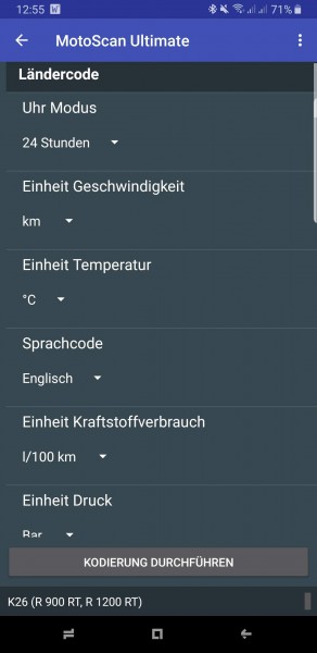

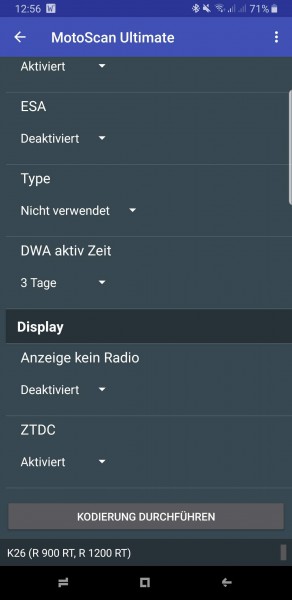

Ik heb inmiddels van alles geprobeerd, ik schakel de opties één voor één in en uit, zodat, mocht er iets ongewenst gebeuren, ik nog weet hoe ik het weer terug moet zetten.
Ik begin langzaam maar zeker MotoScan ook beter te doorgronden, sommige opties moet je volgens mij op meerdere plekken aanzetten, niet alleen in de Kombi. Ik blijf proberen. Bijgevoegd foto's van mijn scherm en de stuurschakelaars.
Ik heb via de FB RT-P groep gehoord dat leden daar de BC optie hebben geactiveerd op <2010 modellen (met de "oude" richtingaanwijzer schakelaars) door de stuurschakelaar te vervangen voor een exemplaar met een BC knopje, echter volgens mij is daar voor de >2010 (DOHC) modellen het "info" knopje voor in de plaats gekomen. Ik twijfel nog of ik kan proberen om een linker stuurschakelset te kopen met draairing bediening, maar wellicht gaat dat een beetje ver om alleen het brandstofverbruik/buitentemperatuur te kunnen zien.
Bij het inschakelen van de buitentemperatuursensor (nog niet geïnstalleerd overigens) komt er trouwens wel een foutmelding in het systeem, dus het inschakelen van die optie werkt wel, helaas zie ik op het display dan geen verschil.
Ik graaf nog even verder....

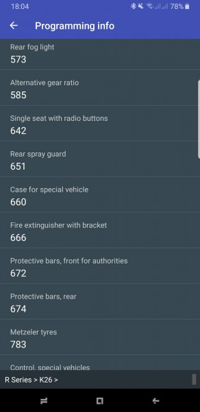

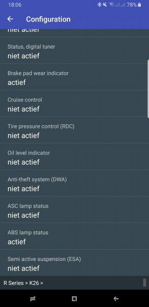

Ok. Hier zijn we weer...

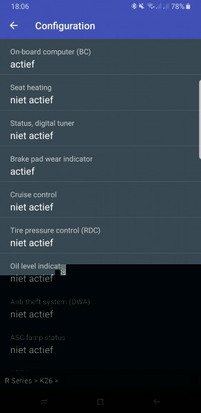

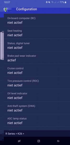

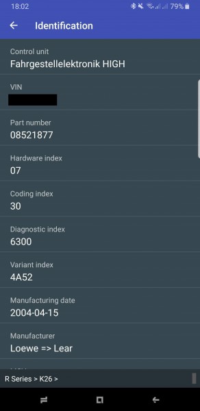

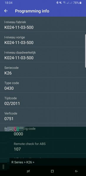

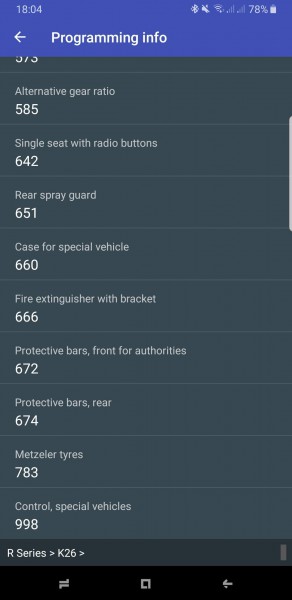

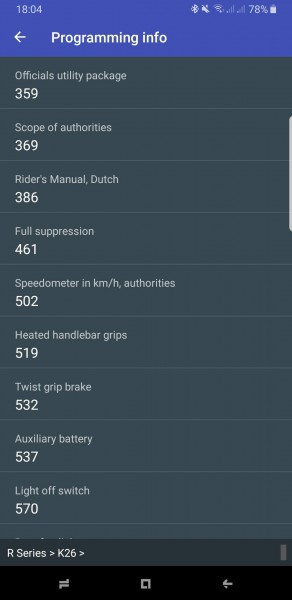

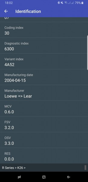

Vandaag heb ik met Motoscan de computer van mijn motor uitgelezen. Hieronder de screenshots.
De codes kan ik wel achterhalen, alleen het helpt wel als je dan het VIN nummer hebt ... Dan weet je ook precies hoe de motor geleverd is en welke opties er standaard op (horen te) zitten.
Daar gaan we ... :
Is dit al wat duidelijker op deze manier?

Bedankt voor de screenshots, jouw RT-P heeft kennelijk al ASC en RDC, het lijkt erop dat de fietsen die daarmee uitgerust zijn ook automatisch de bc functies hebben.
Ik was er eigenlijk van uitgegaan dat alle RT's wel een BC hebben, maar dat die in sommige varianten was uitgeschakeld, of op zijn minst de display weergaven van de bc.
Het lijkt me niet de moeite waard om er fysiek een bc in te sleutelen, heb ik eigenlijk ook nog nooit tweedehands gezien bij Boonstra e.d. Misschien sluit ik nog eens een buiten temperatuursensor aan (kost iets van €15), om te kijken of ik die wél op het display kan toveren.

Ook ik had altijd gedacht dat de RTP's allemaal wel een BC zouden hebben... Niets blijkt helaas minder waar. Wat ik wel denk is dat jouw RT-P 1200 één van de eerste edities is en dat die standaard met hulpmiddelen als SPEED zijn uitgerust. Ik heb gezien op facebook dat er meer mensen zijn die met jouw "issue" worstelen: hoe krijg ik de bc actief? Van wanneer is jouw RT-P eigenlijk?
Ik heb mijn RDC er later zelf in gezet, omdat ik wist dat het mogelijk was en de aansluitingen er gewoon los bij lagen, bij het demonteren van de blauwe toeters en bellen hebben ze ook de RDC verwijderd, en wellicht dat het plaatsen en activeren van een RDC alleen al genoeg is om de bc te activeren. Dat is simpel wel een keertje te doen tijdens een RT-P gathering want de RDC zit niet zo ver weggebouwd :)

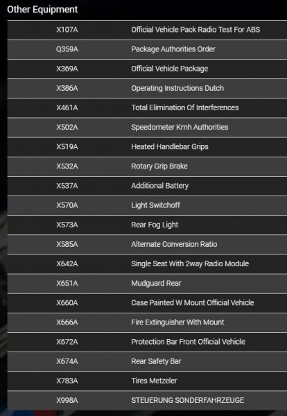

Volgens de VIN info is hij van april 2011. Zou heel interessant zijn om te zien of een RDC unit ingebouwd en uitgelezen kan worden op het schermpje, hij zat er iig niet standaard in.
Ik heb zojuist een temperatuursensor besteld bij Boonstra, eens kijken of ik die aan de praat kan krijgen :)
De overheidskabelboom was al verwijderd, kan geen afgeknipte draadjes vinden onder de radio-bult.

Hier nog wat screenshots van MotoScan. Als ik BC inschakel, dan krijg ik bij programming info te zien BC activated en geen foutmeldingen. Benieuwd of ik de temperatuur straks op het display kan toveren.

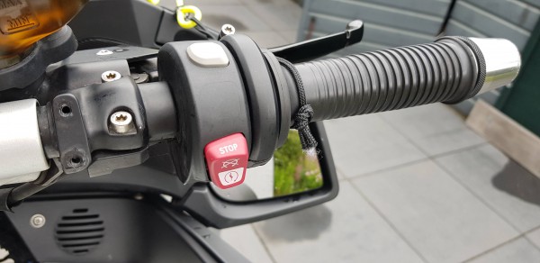

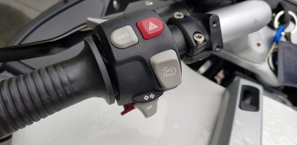

Kun je eens kijken of je de oil level indicator op actief kunt zetten? Bij mij stond deze ook uit en die heb ik aangezet, waardoor ik via de info knop het olie niveau in beeld krijg in de vorm: "Oil:V". De machine moet dan stationair draaien en stilstaan. Zodra je gaat rijden gaat de melding weer weg en verschijnt (in mijn geval) de banden-druk-informatie in beeld. Is misschien ook het proberen waard, zeker ook omdat je nu de BC hebt aangezet....
Ik ben benieuwd 8)_

Hmm, ziet er niet veelbelovend uit, heb de olienivea meter aangezet (MOT en KOMBI) maar geen weergave bij stationair draaien. Het zou nog kunnen komen dat er geen olie niveau sensor aanwezig is.
Morgen verwacht ik de temperatuur sensor, ik ben benieuwd.

Dat kun je gemakkelijk visueel controleren:
Ik ben wederom benieuwd ... 8)_
Wiz38506
Berichten: 50
Lid geworden op: 18 mar 2018, 07:51
Bijz: RT-P uit 2011
Woonplaats of omgeving: Alkmaar
Re: Coderen m.b.v. MotoScan
Ongelezen bericht door Wiz38506 »
Nou dat is inderdaad gemakkelijk vast te stellen, dat zit een blindplaatje oid. Hopelijk heb ik morgen even tijd om de temperatuur sensor aan te sluiten.... Wordt vervolgd Afbeelding

Nou, dat gaat hem niet worden denk ik, temperatuur sensor geïnstalleerd en geactiveerd, maar niks op het display. Tenzij ik nog ergens verdere informatie vindt ga ik er vanuit dat de bc optie gewoon niet geïnstalleerd is op mijn fiets.

Hmm ik begin mij inderdaad af te vragen of het überhaupt mogelijk is om de BC te activeren. Ik denk dat dit gedeelte in jouw motor in het geheel niet aanwezig is. Als je de laatste 7 letters/cijfers van je framenummer plaatst, kan ik misschien wat dieper laten graven door een bevriende BMW dealer.... mijn opties beginnen op te geraken. Wat ook zou kunnen is dat je een gedeelte van de code in de computer moet vervangen om de opties aan te kunnen zetten. Dan heb je misschien een update nodig van je computer (of een andere computer _001). Wat je zou kunnen doen is vragen bij de lokale BMW dealer (of Harry Meijer in Lijnden) of zij even met jou mee willen denken om de bc te activeren? Je zult echt niet de eerste zijn ....

Laatste 7 karakters van mijn VIN zijn ZW43159, via diverse websites (BMDecoder,etc) info opgevraagd, maar de BC staat nooit genoemd.
Ik had aangenomen dat de BC een integraal deel van het motormanagement is, en dus gemakklijk aan- of uitgezet kan worden. Ik ken mensen met een RT-P van voor 2009 (pre DOHC) die een BC knop hebben gekocht (zit aan de rechter kant) en zodoende de BC functies hebben kunnen activeren.
Ik ben gewaarschuwd voor het laten her-programmeren van de chip, omdat de RT-P's wat sportiever zijn gemapped dan de gewone RT's, en je na her-programmeren wat vermogen mist.
Daarnaast is het niet zo dat ik de BC functies vreselijk mis, was meer een hobby projectje om te zien wat er nog meer uit te halen viel. Daarnaast had ik het plan om ooit RDC te installeren, maar ook dat is niet mega-belangrijk.
Ik denk dat ik het even laat rusten, tenzij er nog wat aanvullende informatie op mijn pad komt. De volgende keer dat ik bij Harry Meijer ben zal ik eens vragen wat er nog mogelijk is, volgens mij onderhouden ze daar regelmatig RT-P's, dus als het goed is weten ze er meer vanaf dan mijn lokale MotoPort (Wormerveer, overigens volgend jaar geen BMW dealer meer :( ).
Dank voor alle suggesties :)

De mapping staat los van coderen. Voor het coderen gebruikt ik om die reden het liefst NCS Expert.
Het is echter wel correct dat de ECU aanwezig moet zijn om een aanpassing te kunnen maken. Met bijvoorbeeld ISTA-P wordt dit beperkt voor je VIN. Latere modellen hebben anders ISTA-D nodig.
P.S. Momenteel is de laatste software voor de K024 serie 18-07-500, jij hebt versie 11-03-500.
