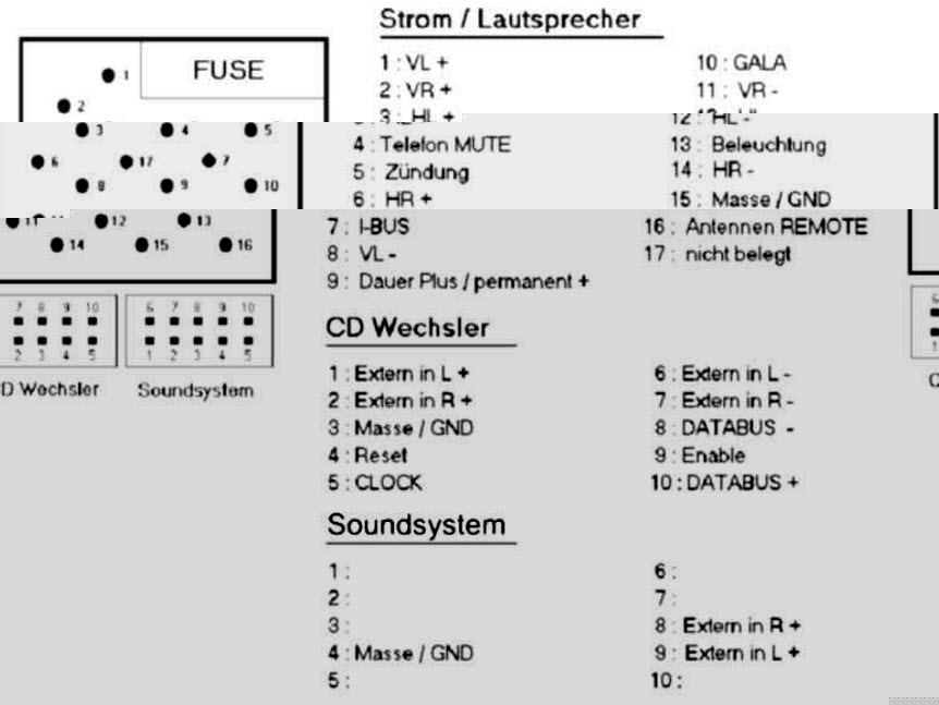

Om je verzameling "plaatjes & informatie" compleet te maken, de connector aan de radio-kant onderin de radio-vak.
(als je de tupperware weggehaald hebt)
In jou geval dus pennen #2 & #11.

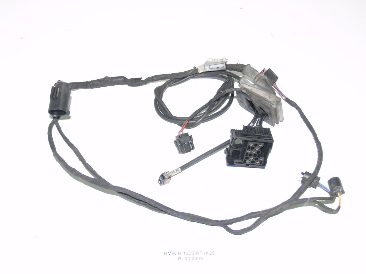

Voor de volledigheid ook nog ff een afbeelding van de radio-kabel:
Het is mijn geloof & overtuiging dat we op deze blauwe planeet zijn om (ook) anderen te helpen.
Het bieden van hulp, in welke vorm dan ook, maakt je m.i. tot echt een mensch.
Daarom zie je motorrijders vaak stoppen als er iemand gestrand is.
Terug naar het onderwerp;

Je bedoelt #8 & #9 van die grote connector?
Neen, de (OEM) auxiliary-aansluiting (MP3 genaamd in de radio-handleiding) middels de 3,5mm mini-jack is volgens mijn informatie via de CD Wisselaar aansluiting.
Maar kan ook de "Sound System" connector zijn, misschien.
VL = Vorne-Links
VR = Vorne-Rechts
HL = Hinter-Links
HR = Hinter-Rechts
En elek aansluiting van de speakers heeft zijn eigen signaal-paar, dus ook eigen "min" (massa).
Deze radio werd ook op sommige BMW's formaat slagschip gebruikt waar in de topkoffer achterop speakers zaten voor de passagier.
En zat ook in de BMW Z3, overigens.
Vandaar ook de telefoon-muts, GALA, en verlichting-aan ingang, antenne-remote e.d.
Re: Speaker r1200rt
PS: zoals je op de afbeelding van de kabel kunt zien, worden er maar 9x aansluitingen gebruikt.
En dat zullen in mijn optiek zijn:
4x voor de speakers (plus en min-aansluitingen)
1x voor de 12 volt voeding
1x voor de massa van de radio
1x i-bus aansluiting voor de CAN-bus.
Daarnaast nog een antenne-ingang aansluiting maar dat is een aparte kabel die geen deel uitmaakt van de getoonde connectors.

Nu heb ik dan wel geen 1200 maar volgens mij praten jullie langs elkaar heen.
Draden solderen (herstellen) heeft allen zin als de draadboom inderdaad stuk is.
Plug van de radio (intern) bekijken heeft alleen zin als de draadboom heel blijkt.
Wat is er gemeten? Wat is er stuk?
Als je op de plug meet van de draadboom moet je gewoon 2 laag ohmige speakers meten.
Als je die meet en bewegen van de draadboom heeft daar geen invloed op dan is de boom gewoon in orde en blijft de radio over.
Als daar al de speaker niet te meten is of deze valt weg als de boom bewogen wordt is het pas zinvol om na te denken over een draad overbrugging.
De radio zal dan vermoedelijk niets mankeren.
Parallel zetten van de speakers kan alleen als er een compensatie weerstand geplaatst wordt. Een nadeel van die schakeling is dat er vermogen verloren gaat en de kwaliteit van de audio slechter wordt. In principe dus nooit parallel schakelen of de radio moet de halve impedantie van de speakers aan kunnen. Die gegevens staan in de handleiding en op de speaker zou de impedantie moeten staan.
Meten is weten. De afgebeelde plug is de beste start voor dat meten.

Hey isaa
Ik heb te weinig verstand van stroom om het door te meten.
Ik heb een kabel aan me (defecte) speaker gemaakt. Deze heb ik direct in de conector bijgeplugd (aan de blauwe draden)
- geen geluid
Nu heb ik diezelfde kabel aan de gele draden geplugd (deze gaan naar de linker speaker)
-toen werkte de rechter speaker wel (op het signaal van links)
Hierbij lijkt het mij dat het probleem in de radio zit aangezien de blauwe kabel gewoon heen signaal krijgt.

Je kunt niet echt goed met een meter proberen stroom te meten op een dergelijke uitgang, jou meter is daar minder voor geschikt.woutervk1991 schreef: 01 aug 2017, 15:22 Draad vanaf de conector naar de speaker heeft geen zin omdat er op de conector geen stroom staat.
Ik kan alleen een aftak maken van de linkerspeaker aangezien daar wel stroom op staat
Je hebt al uitgesloten dat het de speaker is, dus dan blijft over a) de radio (0uitgang-rechts) zelf defect of b) de bekabeling naar die speaker, oftewel draadbreuk of slechte verbinding.
Door die Posi-TAP connectors kan je ff een draad trekken vanaf de radio (nabij de connector) tot aan de rechter speaker (nabij de speaker) of dat je probleem oplost.
Re: Speaker r1200rt
Je bedoelt in de connector onderop de radio zelf?woutervk1991 schreef: 01 aug 2017, 16:03 Ik heb een kabel aan me (defecte) speaker gemaakt. Deze heb ik direct in de conector bijgeplugd (aan de blauwe draden)
- geen geluid
Dan duidt dat m.i. dat de uitgang van de radio zelf defect is.
(of de connector op de radio heeft contact-problemen)
Heb je al eens gekeken naar de balans-instelling van je radio?woutervk1991 schreef: 01 aug 2017, 16:03 Hierbij lijkt het mij dat het probleem in de radio zit aangezien de blauwe kabel gewoon heen signaal krijgt.

Als je bedoelt dat je met losse draden een speaker direct op draden van van de plug op de radio hebt aangesloten gehad, waarbij de de blauwe geen geluid en de gele wel geluid gaf dan blijft een defecte uitgang van de radio over.
Een slecht contact zou zeker met bewegen hoorbaar moeten zijn. Het sprayen heeft dan geen enkele zin. Zeker als de plug los geweest is worden er door de klemdruk weer schone sporen gecreëerd op de aansluiting en zou de klacht (mogelijk dan wel tijdelijk) er uit moeten zijn.
Gezien de rubberen kap die er over heen zit en het glimmen van de pennen valt dat af.
Radio dus weg brengen voor reparatie of zoals opgemerkt is een andere aanschaffen. Draadboom en alles wat daar dus achter zit is gewoon in orde.
Ik zou wel een meting laten doen (en goed nazien) op de draden of deze niet toevallig een beschadiging heeft opgelopen en sluiting heeft gemaakt met massa.
Nu er waarschijnlijk aan de boom gezeten (gewerkt) is kan het zijn dat deze nu vrij ligt van massa. Dus even de bochten nabij het chassis nazien op beschadigingen. Anders heb je kans dat de gerepareerde of nieuwe radio een kort leven heeft.

Toegegeven, ik heb al heel wat motoren uitgelezen en nog nooit foutmeldingen in het radio-gedeelte gezien, maar HexCode kennende plaatsen ze zeker niet "zomaar" een dergelijke functie onder het radio-gedeelte...
PS: tot bouwjaar 2009 is de 1200RT radio van het merk Becker, vanaf 2009 is het Alpine.
