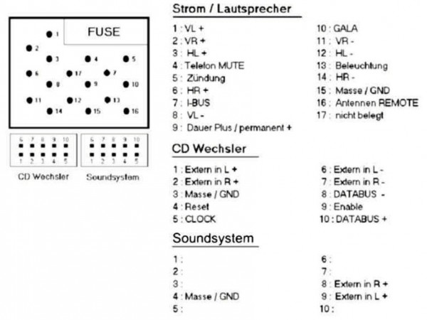

Om je verzameling "plaatjes & informatie" compleet te maken, de connector aan de radio-kant onderin de radio-vak.
(als je de tupperware weggehaald hebt)
In jou geval dus pennen #2 & #11.

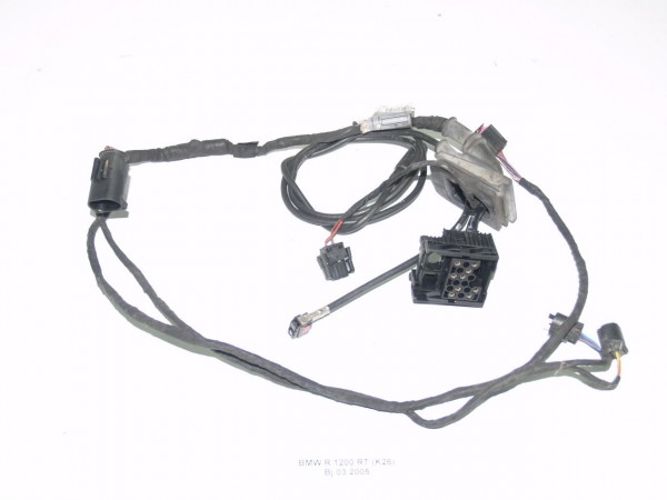

Voor de volledigheid ook nog ff een afbeelding van de radio-kabel:

woutervk1991 schreef: 25 jul 2017, 16:50 Is 8 en 9 toevallig voor de aux aansluiting??
Je bedoelt #8 & #9 van die grote connector?
Neen, de (OEM) auxiliary-aansluiting (MP3 genaamd in de radio-handleiding) middels de 3,5mm mini-jack is volgens mijn informatie via de CD Wisselaar aansluiting.
Maar kan ook de "Sound System" connector zijn, misschien.
VL = Vorne-Links
VR = Vorne-Rechts
HL = Hinter-Links
HR = Hinter-Rechts
En elek aansluiting van de speakers heeft zijn eigen signaal-paar, dus ook eigen "min" (massa).
Deze radio werd ook op sommige BMW's formaat slagschip gebruikt waar in de topkoffer achterop speakers zaten voor de passagier.
En zat ook in de BMW Z3, overigens.
Vandaar ook de telefoon-muts, GALA, en verlichting-aan ingang, antenne-remote e.d.
Re: Speaker r1200rt
PS: zoals je op de afbeelding van de kabel kunt zien, worden er maar 9x aansluitingen gebruikt.
En dat zullen in mijn optiek zijn:
4x voor de speakers (plus en min-aansluitingen)
1x voor de 12 volt voeding
1x voor de massa van de radio
1x i-bus aansluiting voor de CAN-bus.
Daarnaast nog een antenne-ingang aansluiting maar dat is een aparte kabel die geen deel uitmaakt van de getoonde connectors.
