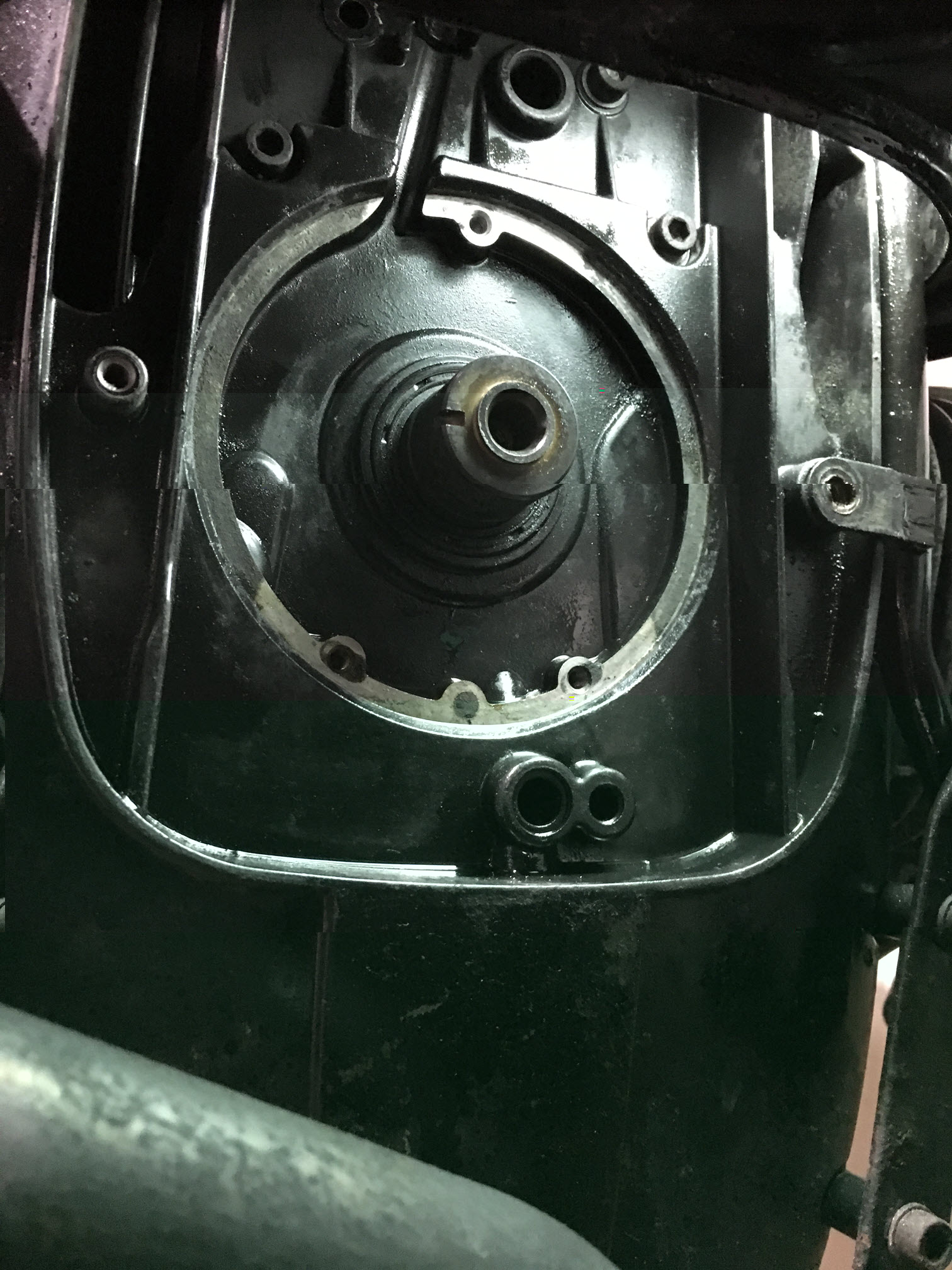

Bij de vulopening van de tank was het probleem met de benzinelucht ineens duidelijk. De rubber ring die de aansluiting heeft met de tank was iets te dik en iets te groot qua diameter, waardoor er benzinedamp lekt. Bij de BMW dealert een nieuwe O-ring gehaald en deze gemonteerd, probleem opgelost.

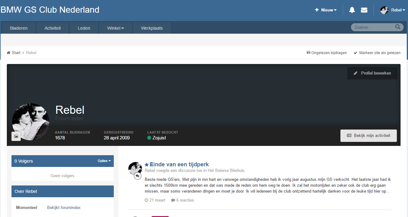

Was daar vanaf 2009 tot vorig jaar augustus nog lid en heb nog een account.
Ga ervan uit dat ik ook welkom ben met een RT. Of eerste noppenbanden monteren :mrgreen:

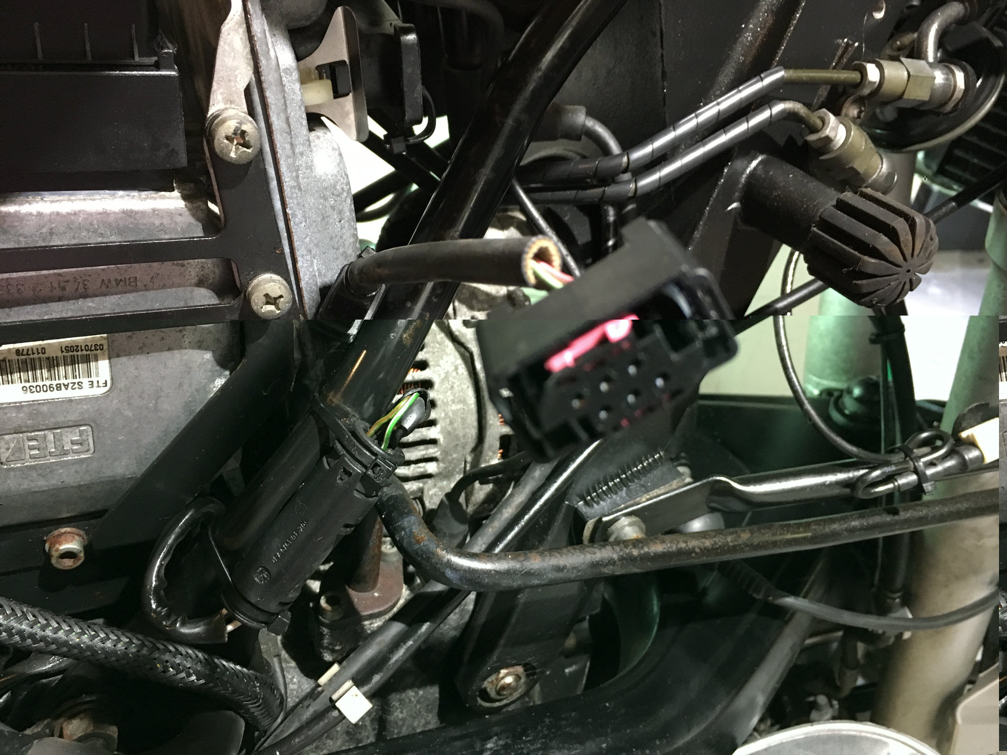

Hij denkt dat het aan de toerentellersensor/hallgever/hallsensor ligt of anders toch dat de accu de geest gegeven heeft.
Uiteindelijk is de afsleepdienst gebeld om de motor te vervoeren naar de eerste beste dealer in de buurt.
Deze heeft de motor netjes afgeleverd bij de dealert en mij thuis afgezet.
Het was me het middagje wel zo langs de snelweg.
Nou maar hopen dat het toch een kleinigheidje is.
Zit wel een beetje met stress op de bank, nu de RT niet thuis is :mrgreen:
Net nog wat zitten lezen over de storing van vanmiddag. En toch tot de conclusie gekomen dat de anwb man het waarschijnlijk bij het rechte eind heeft.
De symptonen van het ineens uitvallen, en daarna niet meer willen starten en in combinatie met de toerentellermeter die onregelmatig op en neer gaat, wijst toch heel sterk in de richting van de Hallgever.
En dit schijnt iets te zijn wat vaker voorkomt.

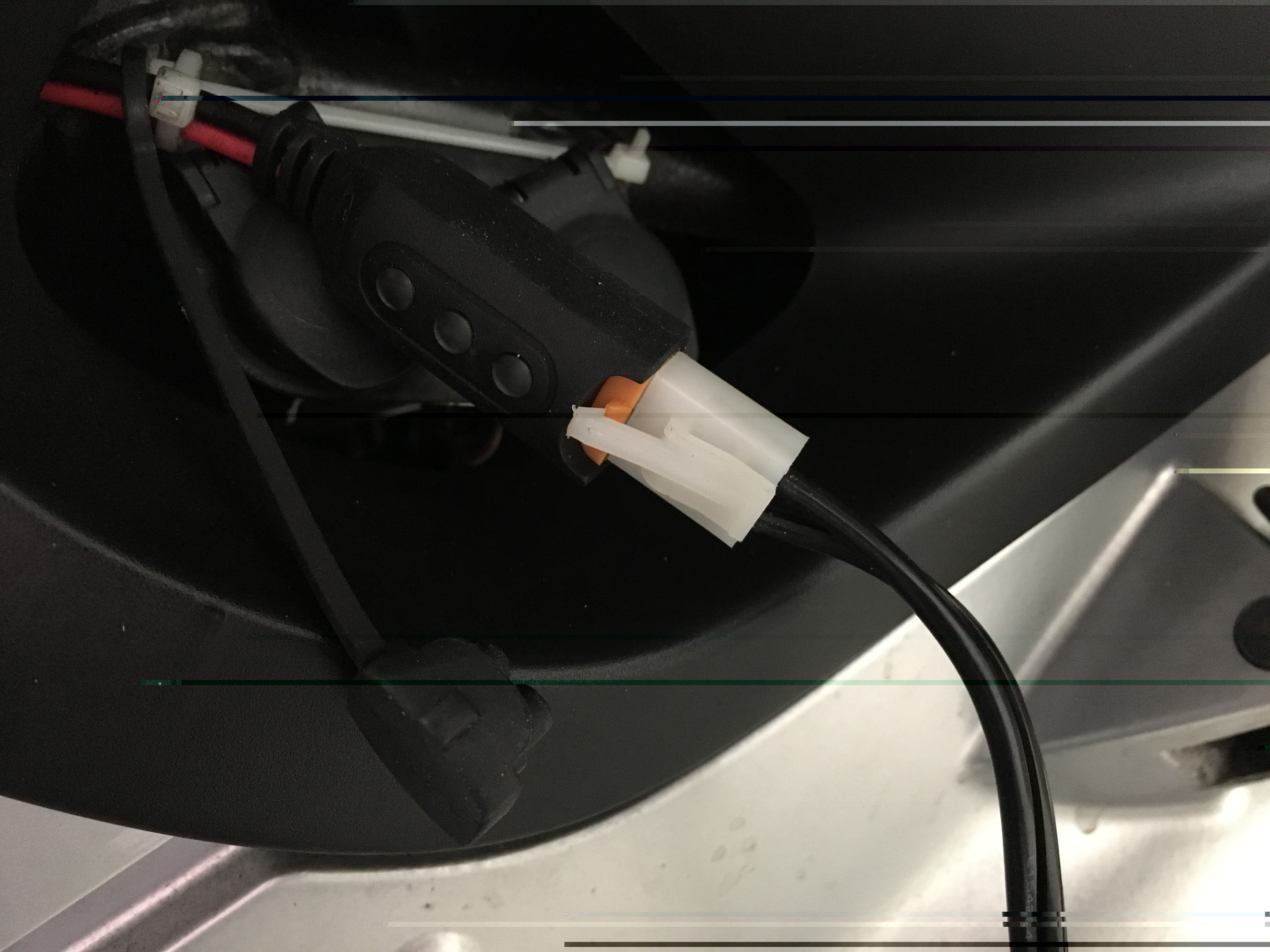

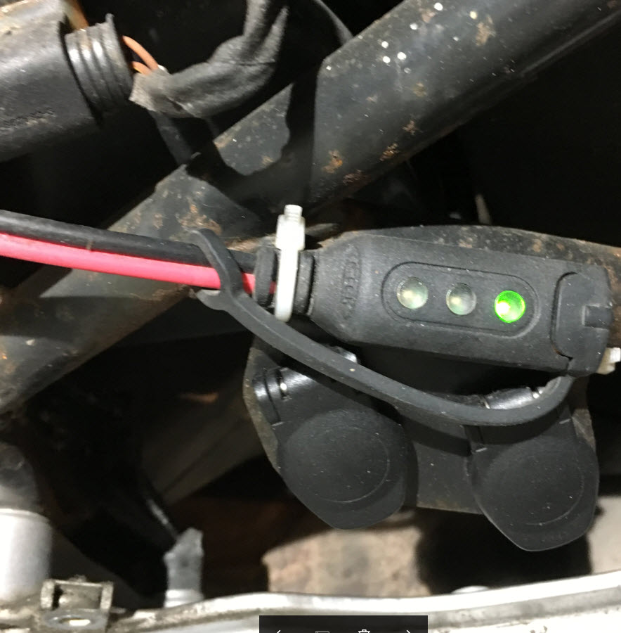

Weet iemand waar dit precies voor dient, tbv opladen ofzo. _001
Re: De grote schoonmaak is begonnen
Ja, dat is een CTek acculader-aansluiting mét accu-indicator;
http://www.ctekbeneluxshop.com/webshop/ ... etail.html
Rebel
Berichten: 223
Lid geworden op: ma jun 12, 2017 11:01 am
Woonplaats of omgeving: Breda
Ok, en kun je hier ook een optimate gewoon op aansluiten of heb ik hiervoor een speciale Ctek lader voor nodig?

Rebel schreef: ma jun 19, 2017 3:20 pm Ok, en kun je hier ook een optimate gewoon op aansluiten of heb ik hiervoor een speciale Ctek lader voor nodig?
Dat gaat niet passen, of je moet een verloop van Ctek naar Optimate in elkaar knutselen.
Ctek is wel de betere lader.

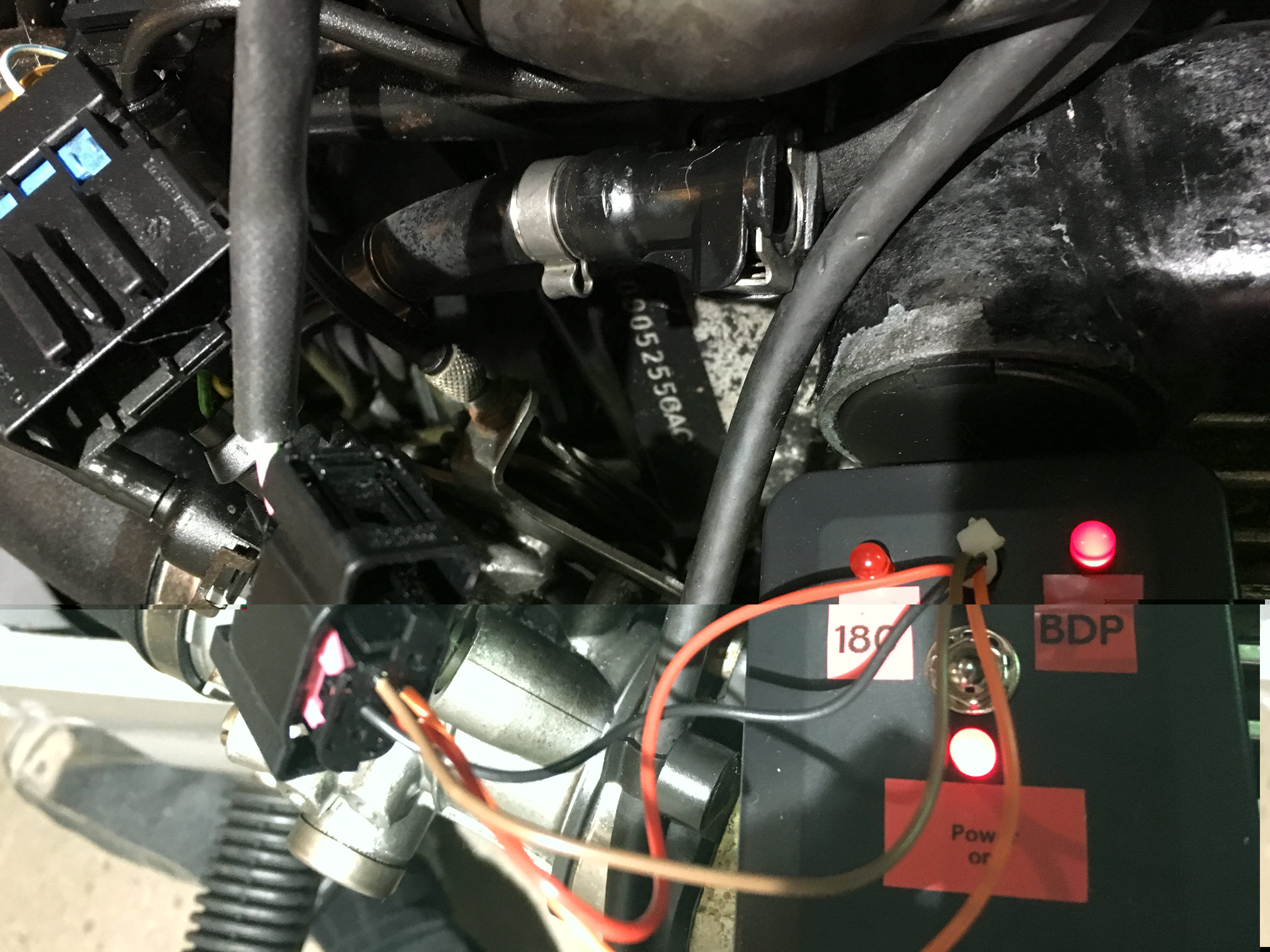

Vervolg op de storing van ineens uitvallen, niet meer willen starten en een zwabberende toerenteller.

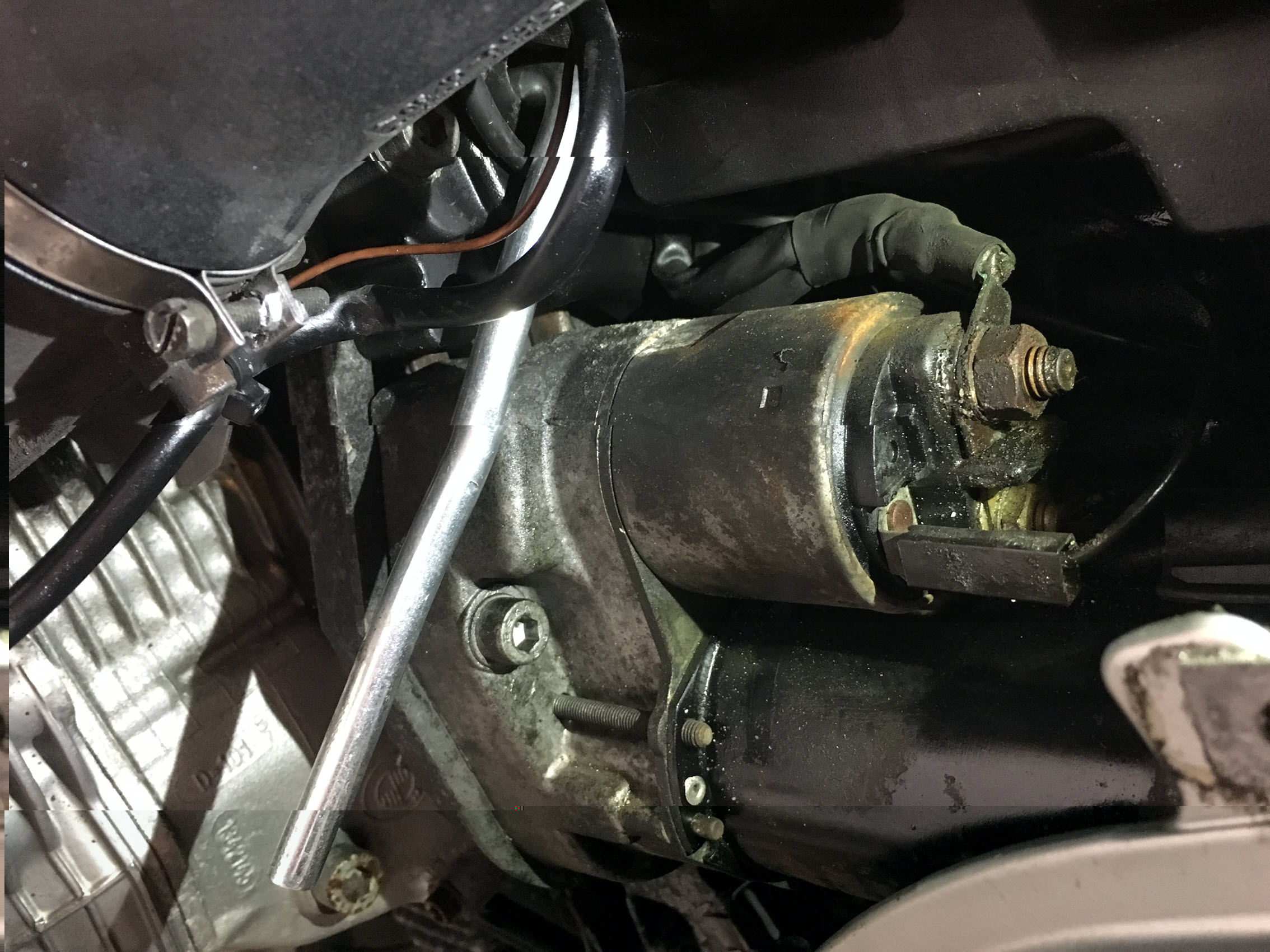

Eerst de machine ontdaan van alle beplating en de tank leeg laten lopen en verwijderd.
Vervolgens bougies verwijderd en voorbereidingen getroffen om de polie te gaan verwijderen door eerste het BDP te bepalen.
Die kun je aan de rechterkant vinden.
Vervolgend met een zelf gemaakte haakse pen boven de startmotor het BDP gelocked (linker zijde), zodat de as niet meer kan verdraaien.
Vervolgens de stekkertjes van de Hall-Gever los gemaakt.
Vervolgens de draad geinspecteerd op beschadigingen in nog gemonteerde toestand.
Ik kon geen onregelmatigheden vinden, welke ik wel verwacht had bij deze storing.
Mijn stekkertje is een stekkertje met 2 rijen van 3 pennetjes, dus nu weet ik ook welke Hall-Gever ik moet bestellen.
Voor vandaag even genoeg gesleuteld en morgen de juiste Hall-Gever bestellen en het meetapparaatje maken zoals gepost in viewtopic.php?f=9&t=13355
Dan kan ik overmorgen als de Hall-Gever binnen is direct aan de slag met de montage en het afstellen van de nieuwe.

Vanavond ook het afstelapparaatje voor de Hall-Gevers gemaakt.
Wat wel gek is, dat de lampjes nu ook werken met de oude HallGever. ;)
Dat had ik niet verwacht.
Of kun je dat zo niet bepalen of de HallGever kapot is of niet ??????

Big RT Smile de Hallgever was vandaag binnen bij meneer BMW.
Vanavond gelijk aan de slag gegaan.
Eerst de plaats waar de Hallgever moest komen goed schoongemaakt.
Vervolgens de Hallgever gemonteerd.
Het originele beugeltje waarmee het draadje met rubbertje geklemd zat was gebroken.
Dus hiervoor zelf een nieuw beugeltje gemaakt en deze ook gemonteerd.
De Hallgever handvast gezet op de 3 boutjes ivm afstelling later.
Vervolgens de polie gemonteerd.
Het BDP gecontroleerd en het zelfgemaakte meetapparaatje aangesloten.
De draadjes van de nieuwe Hallgever hadden een iets andere kleurcodering, dus het apparaatje
conform aangepast aangesloten.
Vervolgens kastje aangezet en Hallgeverplaat (onderzijde) voorzichtig naar links gedraaid totdat net het
BDP lampje ging branden. Daarna alle 3 de boutjes vastgezet.
Vervolgens de riem weer gemonteerd op spanning (8 nm) gezet aan achterzijde en 3 bouten vastgezet.
Speciale tool om BDP te locken weer verwijderd.
Vervolgens stekker van de Hallgever aangesloten en tank en bougies gemonteerd.
Tank gevuld met benzine.
En het grote moment is aangebroken . . . . doet ie t of doet ie het niet.
Starten maar . . . en na 5 seconden pppprrrttt hij loopt Big RT Smile Big RT Smile Big RT Smile

Hier nog wat laatste fotos van de montage.
De conclusie dat de Hallgever het probleem was op basis van de symptomen was dus de juiste -kwijling-

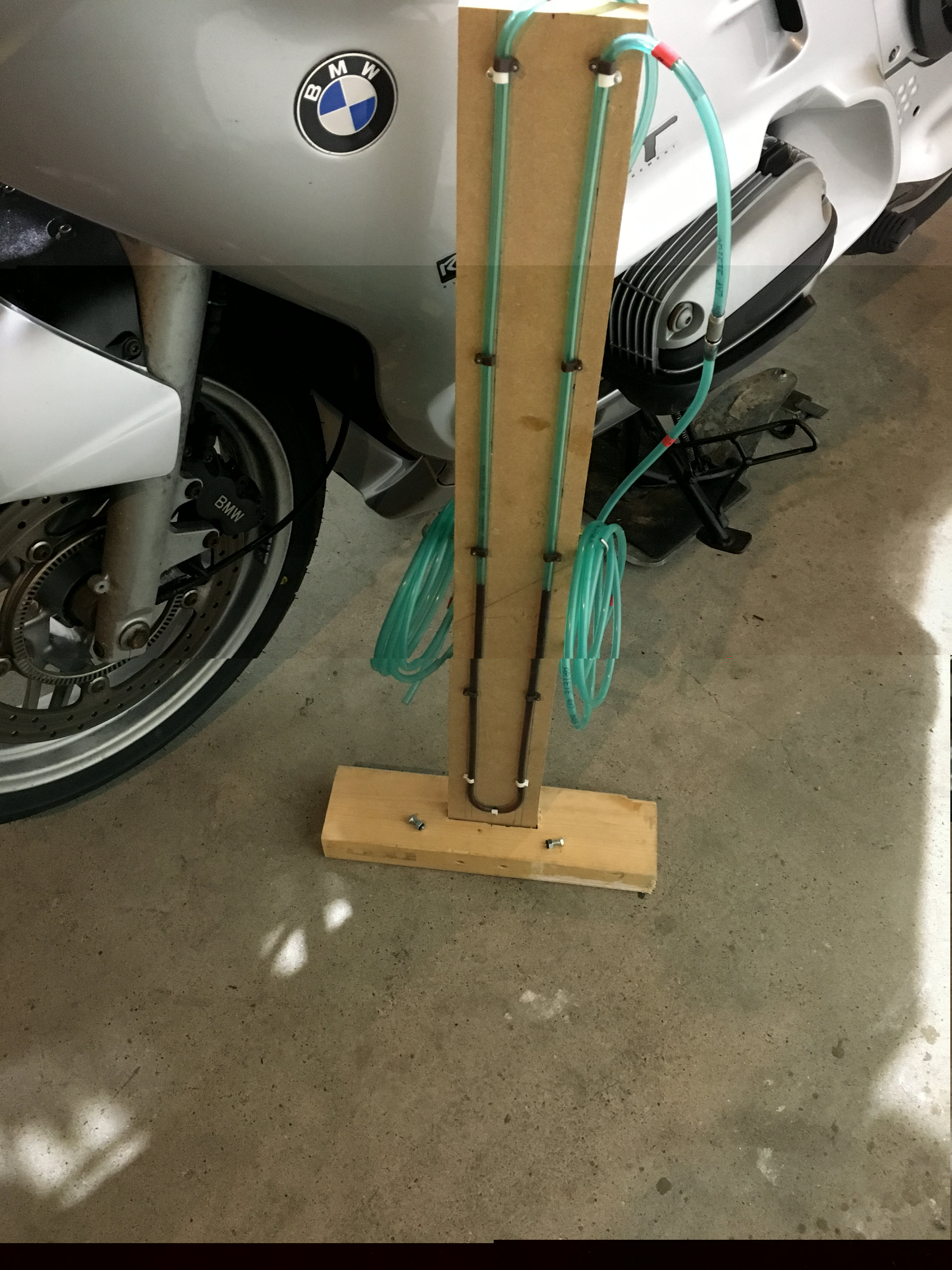

Vandaag afstelplank gefabriceerd 8)_
Morgen eens uitproberen

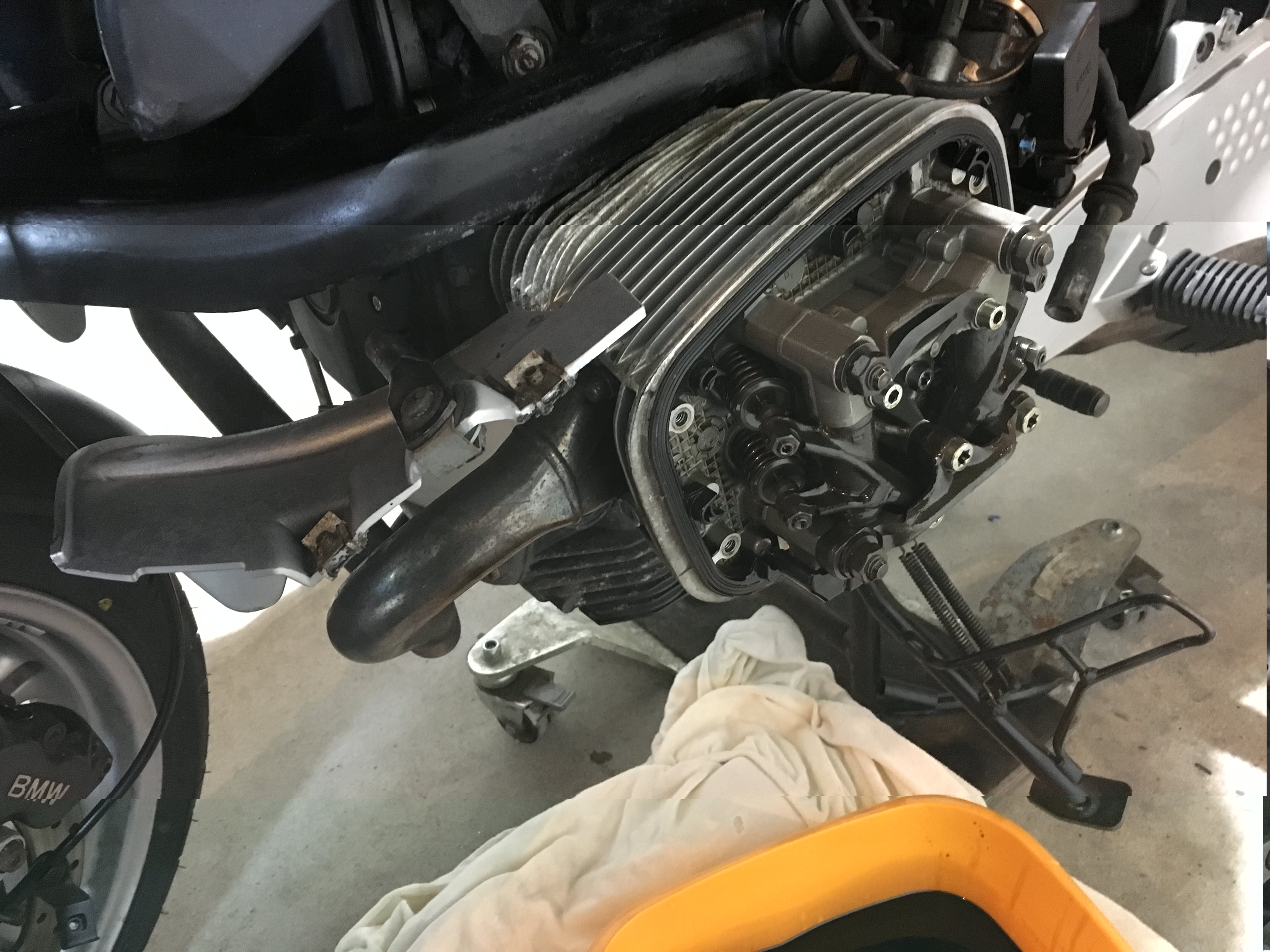

Thuis aan de slag gegaan met het onderhoud van mn RT.
Alle motor/versnellingsbak/cardan olie eruit laten lopen en oliefilter met speciale tool verwijderd.
Klepdeksels links en rechts verwijderd.
Onder de klepdeksels zag het er allemaal heel goed uit.
Ook de afgetapte oliëen zagen er geeneens erg slecht uit.
Duidelijk dat deze motor wel op tijd zijn beurtjes heeft gehad.
Vervolgens BDP bepaald en de klepspeling gecontroleerd aan de linker zijde.
De inlaatzijde was netjes 0,15 en de uitlaatzijde 0,30
Vervolgens 180 graden gedraaid en rechter zijde gedaan.
Ook hier was de inlaatzijde 0,15 en de uitlaatzijde 0,30.
Het was dus niet nodig om de kleppen te stellen.

Dus eerst op stationair dat beide kolommen gelijk staat (Afstelplank)
Daarna heb ik dit gedaan met gas klein beetje open en vervolgens de kabelverstelling precies afgesteld.
Dit proces heb ik 2 of 3 keer herhaald totdat zowel stationair als met gas erop de kolommen gelijk bleven.
Dus volgens mij is dat de manier.

Vandaag de stationair afstelling met vacuum afstelplank nog eens overgedaan en ook met meer toeren opnieuwd afgesteld.
Was toch nog niet helemaal gelijk.
Nu stond alles perfect gelijk.

pieter. schreef: ma jun 19, 2017 3:43 pm
Vanavond de stekker van mijn OptiMate met de dremel zodanig gevormd dat hij nu ook past op het aansluitblokje van het Ctek kabeltje -top-
