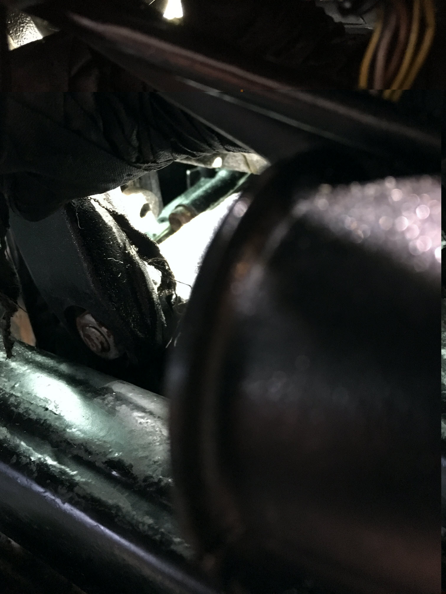

Weet iemand waar dit precies voor dient, tbv opladen ofzo. _001
Re: De grote schoonmaak is begonnen
Ja, dat is een CTek acculader-aansluiting mét accu-indicator;
http://www.ctekbeneluxshop.com/webshop/ ... etail.html

Vervolg op de storing van ineens uitvallen, niet meer willen starten en een zwabberende toerenteller.
Ga uit van het feit dat de Hall-Gever/Sensor de oorzaak van de storing is.
Vanavond begonnen aan dit projectje op basis van de youtube video die ik hier op het forum al eerder geplaatst had viewtopic.php?f=9&t=13355
Eerst de machine ontdaan van alle beplating en de tank leeg laten lopen en verwijderd.
Vervolgens bougies verwijderd en voorbereidingen getroffen om de polie te gaan verwijderen door eerste het BDP te bepalen.
Die kun je aan de rechterkant vinden.
Vervolgend met een zelf gemaakte haakse pen boven de startmotor het BDP gelocked (linker zijde), zodat de as niet meer kan verdraaien.
Vervolgens de stekkertjes van de Hall-Gever los gemaakt.
Vervolgens de draad geinspecteerd op beschadigingen in nog gemonteerde toestand.
Ik kon geen onregelmatigheden vinden, welke ik wel verwacht had bij deze storing.
Mijn stekkertje is een stekkertje met 2 rijen van 3 pennetjes, dus nu weet ik ook welke Hall-Gever ik moet bestellen.
Voor vandaag even genoeg gesleuteld en morgen de juiste Hall-Gever bestellen en het meetapparaatje maken zoals gepost in viewtopic.php?f=9&t=13355
Dan kan ik overmorgen als de Hall-Gever binnen is direct aan de slag met de montage en het afstellen van de nieuwe.

Big RT Smile de Hallgever was vandaag binnen bij meneer BMW.
Vanavond gelijk aan de slag gegaan.
Eerst de plaats waar de Hallgever moest komen goed schoongemaakt.
Vervolgens de Hallgever gemonteerd.
Het originele beugeltje waarmee het draadje met rubbertje geklemd zat was gebroken.
Dus hiervoor zelf een nieuw beugeltje gemaakt en deze ook gemonteerd.
De Hallgever handvast gezet op de 3 boutjes ivm afstelling later.
Vervolgens de polie gemonteerd.
Het BDP gecontroleerd en het zelfgemaakte meetapparaatje aangesloten.
De draadjes van de nieuwe Hallgever hadden een iets andere kleurcodering, dus het apparaatje
conform aangepast aangesloten.
Vervolgens kastje aangezet en Hallgeverplaat (onderzijde) voorzichtig naar links gedraaid totdat net het
BDP lampje ging branden. Daarna alle 3 de boutjes vastgezet.
Vervolgens de riem weer gemonteerd op spanning (8 nm) gezet aan achterzijde en 3 bouten vastgezet.
Speciale tool om BDP te locken weer verwijderd.
Vervolgens stekker van de Hallgever aangesloten en tank en bougies gemonteerd.
Tank gevuld met benzine.
En het grote moment is aangebroken . . . . doet ie t of doet ie het niet.
Starten maar . . . en na 5 seconden pppprrrttt hij loopt Big RT Smile Big RT Smile Big RT Smile

Adviezen van EileRT opgevolgd en de achterlichtunit verwijderd.
Ziet er in eerste instantie toch best wel goed uit allemaal, rubbertjes lamphuizen prima, geen corrosie
Alles extra schoongemaakt en alle verbindingen nagelopen en schoongemaakt en met contactspray behandeld.
Ook lampjes preventief vervangen.
Zaakje weer gemonteerd.
