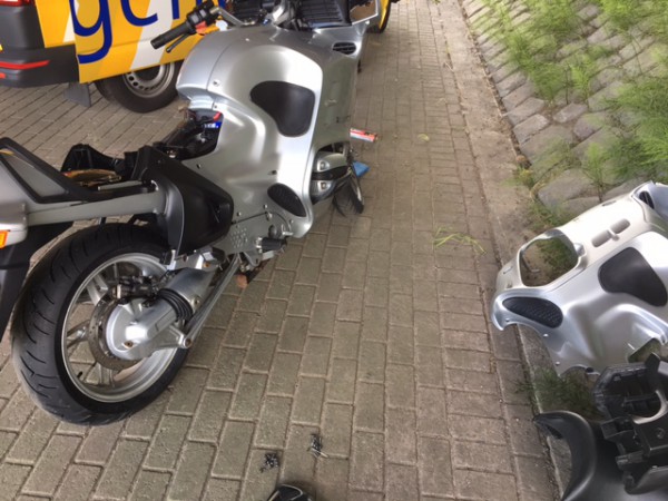

Afgelopen dagen druk bezig geweest om bovenstaande lijstje af te werken.

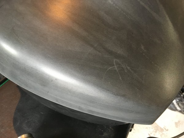

Zo heb ik eerst de ruit aangepakt. Aangezien deze erg verweerd was heb ik nog overwogen een andere to scoren. Uiteindelijke
toch maar mijn polijst spulletje tevoorschijn gehaald en gaan polijsten.
Pffffttt wat een klus. Uiteindelijk is het mij toch gelukt de verweerde/aangetaste ruit weer enigzins toonbaar te krijgen.
Daarna naar de bandenboer voor een setje nieuwe Bridgestone BT 023. Met de oude banden was het geen rijden meer.
Wel vreemd dat na het vervangen van de banden de motor naar rechts neigt terwijl dat met de oude banden niet zo was.
Terug gegaan naar de dealer om alles nog eens na te lopen. Maar deze kon niets vreemds vinden.
Dit blijft dus nog even een raadsel _001
Verder rijd de motor nu veel beter met de nieuwe sloffen.
Voor het ABS probleem heb ik een afspraak gemaakt en gaat ie volgende maand naar de dealer om eerst een diagnose te doen. Aangezien een ABS storing diverse oorzaken kan hebben van een eenvoudig (goedkoop) probleem tot een totale (dure) revisie/vervanging. Op basis van de diagnose ga ik dan bepalen of het de moeite waard is van repareren of ombouwen naar niet ABS.
Om de ander zaken aan te pakken de motor eerst maar eens uitgekleed :oops:

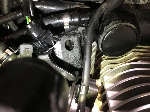

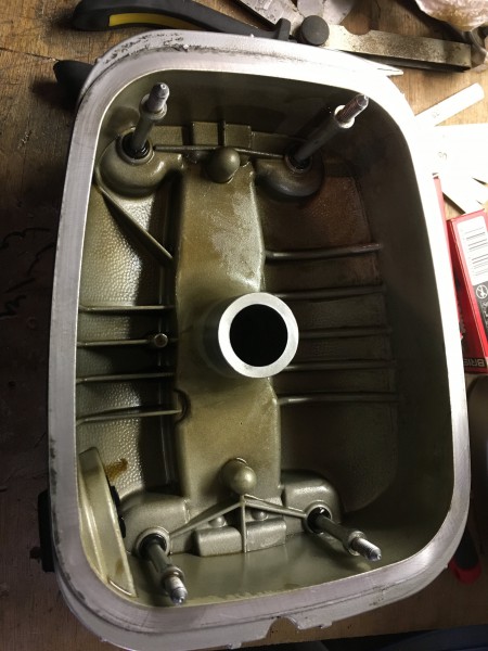

Bij de vulopening van de tank was het probleem met de benzinelucht ineens duidelijk. De rubber ring die de aansluiting heeft met de tank was iets te dik en iets te groot qua diameter, waardoor er benzinedamp lekt. Bij de BMW dealert een nieuwe O-ring gehaald en deze gemonteerd, probleem opgelost.
Vervolgens met de uitgeklede naked bike naar de wasstraat met 2 flacons motorreiniger en alle delen 2 keer met motorreiniger schoongemaakt en ruim met hoge druk gewassen en gespoeld. Wat een wereld van verschil :O
Thuis aangekomen alles lekker laten drogen en vervolgens alle delen die niet in het zicht zitten ingespoten met Korrosions Schutz S100
Luchtfilter / bougies gecontroleerd, waren nog spik en span. Overweeg wel om bougies te gaan vervangen. Er zitten nu NGK BRK7EKC bougies in, maar ik overweeg Brisk Premium DOR 14 LGS omdat bij constante loop nogal wat KFR optreed (Konstant Fahr Ruckeln).
Nieuwe Handvatjes gehaald en gemonteerd. Tip van de dealer om bij de montage de compressor te gebruiken en bij het erop schuiven lucht tussen het handvat te blazen. Ik moet zeggen dat de montage hiermee een stuk gemakkelijker gaat.
Vervolgens alle losse kuipdelen gereinigd buiten/binnen en weer gemonteerd.
Pennetje linker kap bij opbok greep opgelost door boutje met daarop een busje zodat deze in het frame rubber valt.
Als laatste de bedrading en stekkertjes van de linker en rechter knipperlichten voor schoongemaakt en ingespoten met contactspray.
Motor eens lekker gepoetst.
Er moet nog meer gebeuren maar voorlopig staat hij er weer een stuk beter bij Big RT Smile

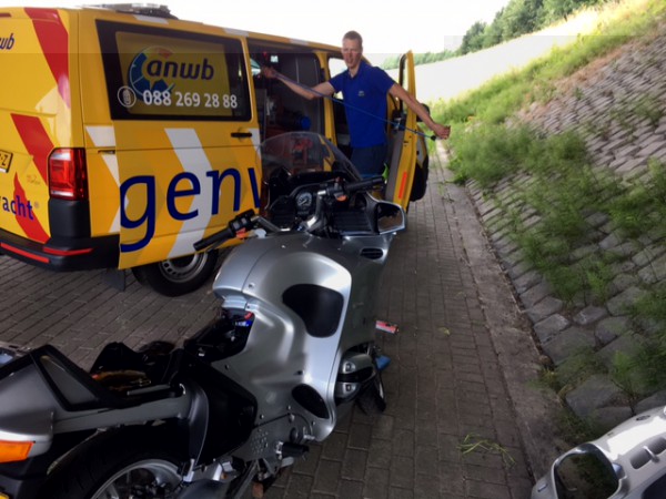

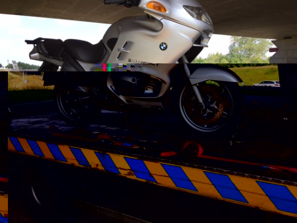

Vandaag besloten 2 nieuwe Brisk bougies te halen bij 'De Knalpot' in Rilland.
Helaas heb ik Rilland niet gehaald, maar ben op de hoogte van Etten-Leur gestrand langs
de kant van de weg.
Even tevoren had ik nog gedacht . . . . Goh wat rijd deze RT toch geweldig . . . .
2 minuten daarna bij een snelheid van 100 km/u ineens helemaal niks mee :O
Met motor aan de kant nog een paar keer proberen te starten, maar sloeg niet meer aan.
De vrienden van de ANWB gebeld, welke na een half uurtje arriveerde.
Deze was zeer behulpzaam en vriendelijk en heeft werkelijk alles geprobeerd om de motor weer
op gang te krijgen. Uiteindelijk toch zijn missie moeten staken.

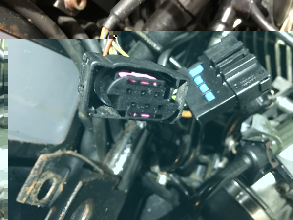

Hij denkt dat het aan de toerentellersensor/hallgever/hallsensor ligt of anders toch dat de accu de geest gegeven heeft.
Uiteindelijk is de afsleepdienst gebeld om de motor te vervoeren naar de eerste beste dealer in de buurt.
Deze heeft de motor netjes afgeleverd bij de dealert en mij thuis afgezet.
Het was me het middagje wel zo langs de snelweg.
Nou maar hopen dat het toch een kleinigheidje is.
Zit wel een beetje met stress op de bank, nu de RT niet thuis is :mrgreen:
Net nog wat zitten lezen over de storing van vanmiddag. En toch tot de conclusie gekomen dat de anwb man het waarschijnlijk bij het rechte eind heeft.
De symptonen van het ineens uitvallen, en daarna niet meer willen starten en in combinatie met de toerentellermeter die onregelmatig op en neer gaat, wijst toch heel sterk in de richting van de Hallgever.
En dit schijnt iets te zijn wat vaker voorkomt.
Wordt vervolgd

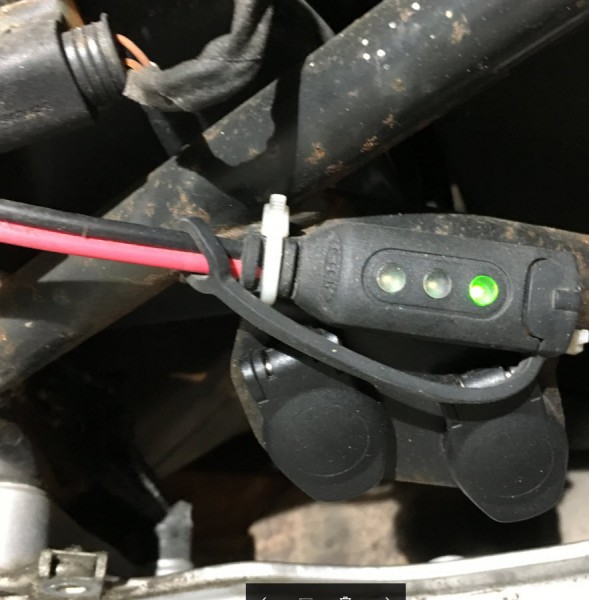

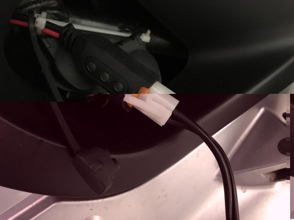

Weet iemand waar dit precies voor dient, tbv opladen ofzo. _001
Re: De grote schoonmaak is begonnen
Ja, dat is een CTek acculader-aansluiting mét accu-indicator;
http://www.ctekbeneluxshop.com/webshop/ ... etail.html
Rebel
Berichten: 223
Woonplaats of omgeving: Breda
Ok, en kun je hier ook een optimate gewoon op aansluiten of heb ik hiervoor een speciale Ctek lader voor nodig?

Rebel schreef: 19 jun 2017, 17:20 Ok, en kun je hier ook een optimate gewoon op aansluiten of heb ik hiervoor een speciale Ctek lader voor nodig?
Dat gaat niet passen, of je moet een verloop van Ctek naar Optimate in elkaar knutselen.
Ctek is wel de betere lader.

Welke type Ctek lader kun je dan het beste nemen tegen redelijke prijs?

Rebel schreef: 19 jun 2017, 21:44 Welke type Ctek lader kun je dan het beste nemen tegen redelijke prijs?
Er vanuit gaande dat je een 19Ah accu hebt, kan je een CTek XS3600 (http://www.ctekbeneluxshop.com/webshop/ ... etail.html) of MXS 3.8 (http://www.ctekbeneluxshop.com/webshop/ ... etail.html) kiezen.
Rebel
Berichten: 223
Inspector Gadget schreef: 19 jun 2017, 21:49
Ok, Bedankt voor de info dan ga ik daar eens naar kijken dan. _004
Eventueel kan je de nog zwaardere (en duurdere) MXS 5.0 overwegen dan kan je eventueel ook de accu van een 4-wielige volledig opladen.
Ben je daarentegen toch meer genegen richting een Optimate, kies dan tenminste een Optimate 5.
Of nog beter een Optimate 6 Select. Die laatste heeft een selecteerbare maximale spanning, wat aan te raden is als je een AGM accu wilt opladen.
(of de CTek MXS 3.8)
Saillant detail voor de meelezers;
TecMate heeft de Optimate 4 versie 3 aangekondigd, niet meer 0,8 ampère laadstroom maar nu 1 ampère laadstroom.
M.i. nog niet echt voldoende om een accu op te laden maar blijkbaar heeft TecMate wel "het licht gezien" dat (maximaal) 0,8 ampère niet (meer) voldoende is om de parasitaire verbruikers te compenseren op een moderne motorfiets.
Ik voorspel een toekomstige 2 ampère versie dan heeft Optimate het wel begrepen. :$

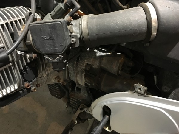

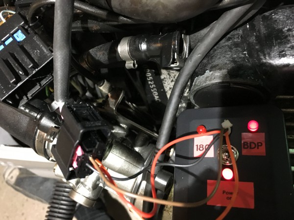

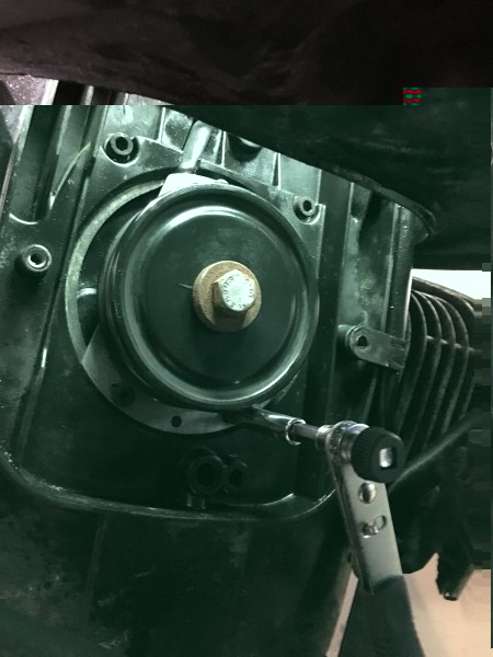

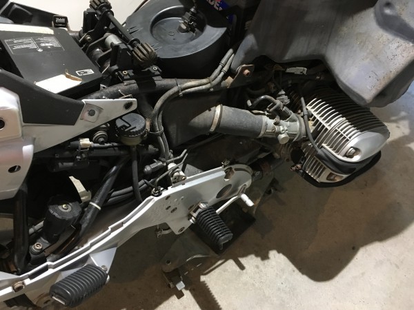

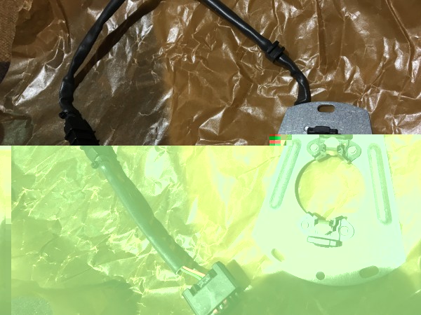

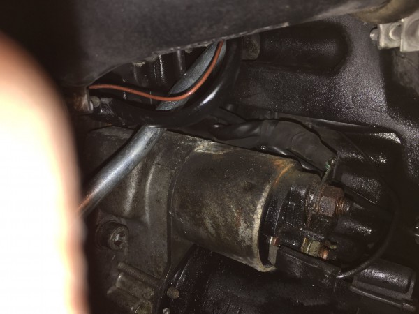

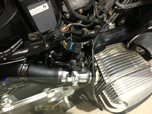

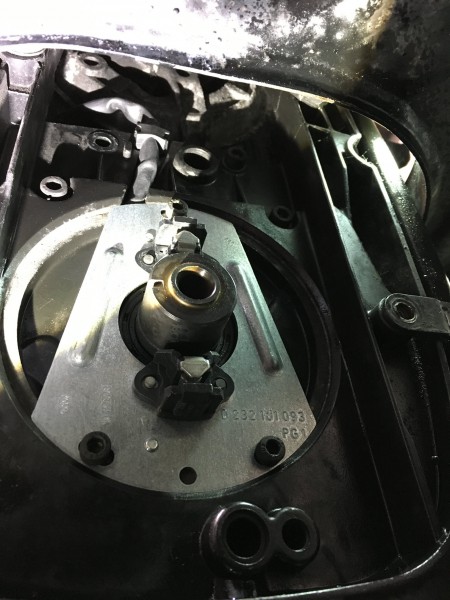

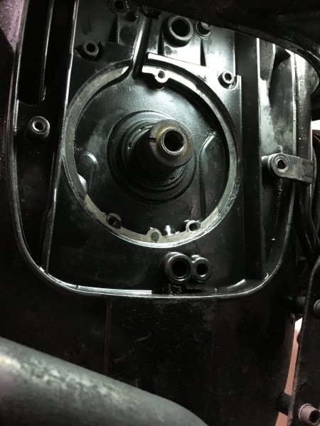

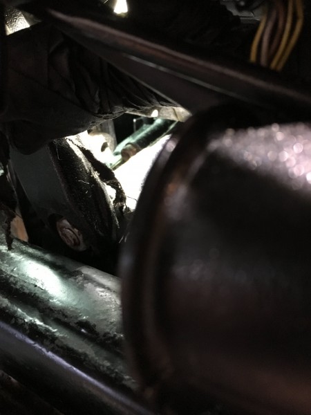

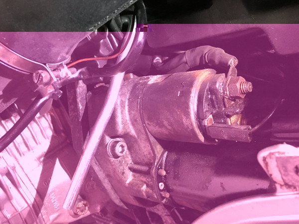

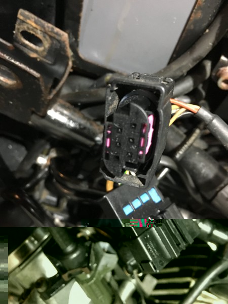

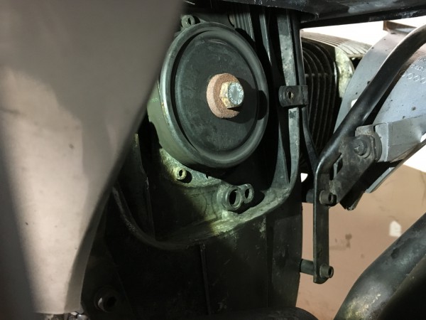

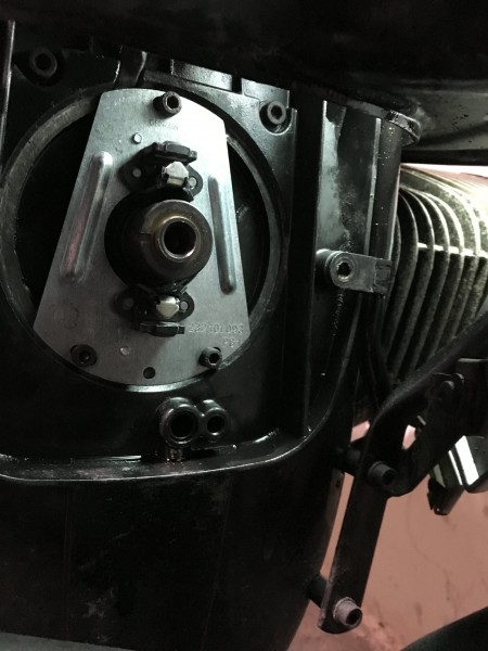

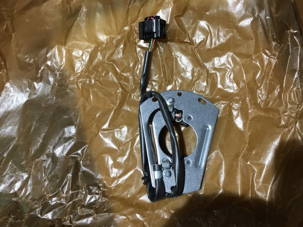

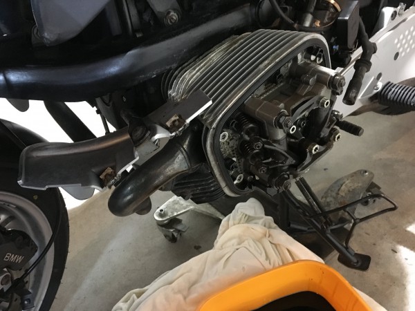

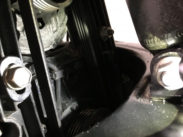

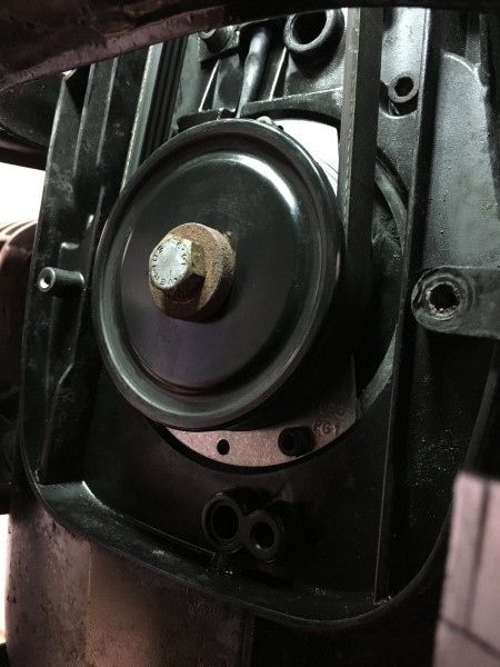

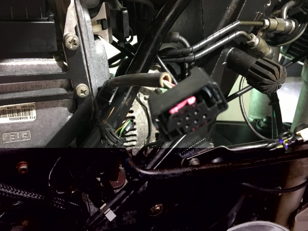

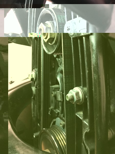

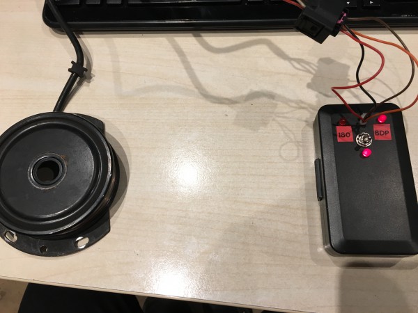

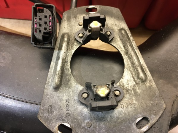

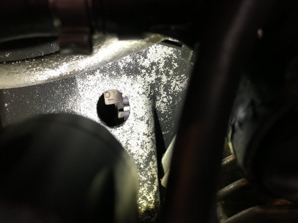

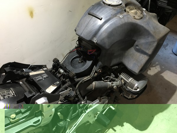

Vervolg op de storing van ineens uitvallen, niet meer willen starten en een zwabberende toerenteller.
Ga uit van het feit dat de Hall-Gever/Sensor de oorzaak van de storing is.
Vanavond begonnen aan dit projectje op basis van de youtube video die ik hier op het forum al eerder geplaatst had viewtopic.php?f=9&t=13355
Eerst de machine ontdaan van alle beplating en de tank leeg laten lopen en verwijderd.
Vervolgens bougies verwijderd en voorbereidingen getroffen om de polie te gaan verwijderen door eerste het BDP te bepalen.
Die kun je aan de rechterkant vinden.
Vervolgend met een zelf gemaakte haakse pen boven de startmotor het BDP gelocked (linker zijde), zodat de as niet meer kan verdraaien.
Vervolgens de stekkertjes van de Hall-Gever los gemaakt.
Vervolgens de draad geinspecteerd op beschadigingen in nog gemonteerde toestand.
Ik kon geen onregelmatigheden vinden, welke ik wel verwacht had bij deze storing.
Mijn stekkertje is een stekkertje met 2 rijen van 3 pennetjes, dus nu weet ik ook welke Hall-Gever ik moet bestellen.
Voor vandaag even genoeg gesleuteld en morgen de juiste Hall-Gever bestellen en het meetapparaatje maken zoals gepost in viewtopic.php?f=9&t=13355
Dan kan ik overmorgen als de Hall-Gever binnen is direct aan de slag met de montage en het afstellen van de nieuwe.
Laatst gewijzigd door Rebel op 21 jun 2017, 02:13, 1 keer totaal gewijzigd.

nog wat meer fotos
Rebel
Berichten: 223
nog 3 fotos voor de volledigheid

Hier op het forum is er iemand die de halgeverplaat doet reviseren, ben alleen de naam effe kwijt.
Berichten: 4583
FreekC . . . ;)
Benji schreef: 21 jun 2017, 22:56 Hier op het forum is er iemand die de halgeverplaat doet reviseren, ben alleen de naam effe kwijt.
Benji
Berichten: 558
Land: België
Locatie: Hoeselt
Volgens mij was dat FreekC, als ik me goed kan herinneren.
Rebel
Berichten: 223
Was mij bekend inderdaad.
Maar ik heb inmiddels besloten om een nieuwe te halen.
Vanavond ook het afstelapparaatje voor de Hall-Gevers gemaakt.
Wat wel gek is, dat de lampjes nu ook werken met de oude HallGever. ;)
Dat had ik niet verwacht.
Of kun je dat zo niet bepalen of de HallGever kapot is of niet ??????

Big RT Smile de Hallgever was vandaag binnen bij meneer BMW.
Vanavond gelijk aan de slag gegaan.
Eerst de plaats waar de Hallgever moest komen goed schoongemaakt.
Vervolgens de Hallgever gemonteerd.
Het originele beugeltje waarmee het draadje met rubbertje geklemd zat was gebroken.
Dus hiervoor zelf een nieuw beugeltje gemaakt en deze ook gemonteerd.
De Hallgever handvast gezet op de 3 boutjes ivm afstelling later.
Vervolgens de polie gemonteerd.
Het BDP gecontroleerd en het zelfgemaakte meetapparaatje aangesloten.
De draadjes van de nieuwe Hallgever hadden een iets andere kleurcodering, dus het apparaatje
conform aangepast aangesloten.
Vervolgens kastje aangezet en Hallgeverplaat (onderzijde) voorzichtig naar links gedraaid totdat net het
BDP lampje ging branden. Daarna alle 3 de boutjes vastgezet.
Vervolgens de riem weer gemonteerd op spanning (8 nm) gezet aan achterzijde en 3 bouten vastgezet.
Speciale tool om BDP te locken weer verwijderd.
Vervolgens stekker van de Hallgever aangesloten en tank en bougies gemonteerd.
Tank gevuld met benzine.
En het grote moment is aangebroken . . . . doet ie t of doet ie het niet.
Starten maar . . . en na 5 seconden pppprrrttt hij loopt Big RT Smile Big RT Smile Big RT Smile

Hier nog wat laatste fotos van de montage.
De conclusie dat de Hallgever het probleem was op basis van de symptomen was dus de juiste -kwijling-

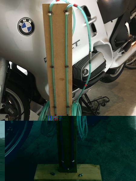

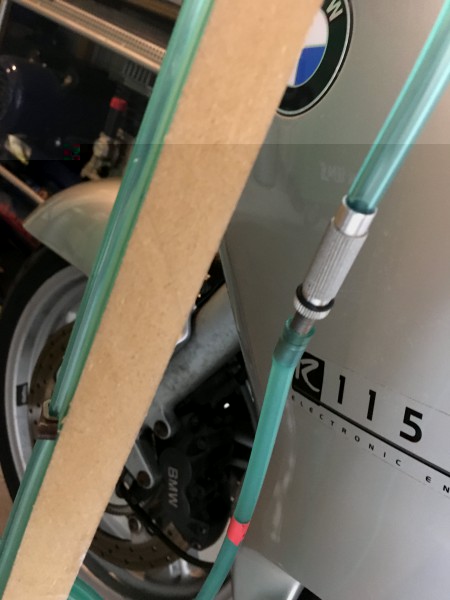

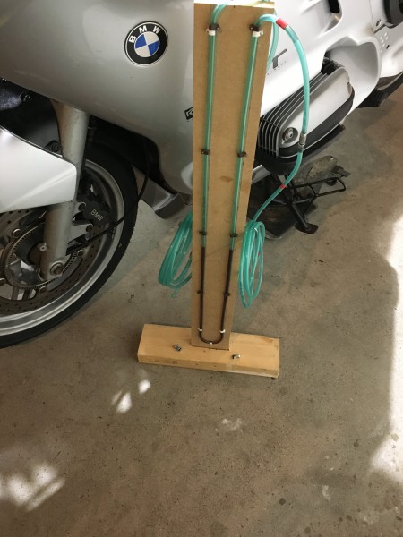

Vandaag afstelplank gefabriceerd 8)_
Morgen eens uitproberen

Nog even een update van de vorderingen.
Vandaag naar De Knalpot in Rilland gereden voor wat onderhoudsmaterialen.
Motorolie, Versnellingsbak/Cardan olie, brandstoffilter, oliefilter, bougies (brisk), diverse pakkingen, etc.
Thuis aan de slag gegaan met het onderhoud van mn RT.
Alle motor/versnellingsbak/cardan olie eruit laten lopen en oliefilter met speciale tool verwijderd.
Klepdeksels links en rechts verwijderd.
Onder de klepdeksels zag het er allemaal heel goed uit.
Ook de afgetapte oliëen zagen er geeneens erg slecht uit.
Duidelijk dat deze motor wel op tijd zijn beurtjes heeft gehad.
Vervolgens BDP bepaald en de klepspeling gecontroleerd aan de linker zijde.
De inlaatzijde was netjes 0,15 en de uitlaatzijde 0,30
Vervolgens 180 graden gedraaid en rechter zijde gedaan.
Ook hier was de inlaatzijde 0,15 en de uitlaatzijde 0,30.
Het was dus niet nodig om de kleppen te stellen.
Vervolgens alles weer gemonteerd met verse pakkingen daarna alle motor/versnellingsbak/cardan olie weer gevuld.
Brisk bougies gemonteerd.
Vervolgens de motor gaan warmrijden en daarna de synchronisatie van de cilinders gedaan met de afstelplank die ik
gisteren gemaakt had.
E.e.a. stond flink uit het lood. Eerst stationair gelijk gesteld met stelschroef aan rechter zijde.
Vervolgens het gas verder open gedraaid het de gaskabelverstelling afgesteld.
Dit een paar keer herhaald totdat de beide situaties synchroon stonden.
Borgmoer van de gaskabel vastgezet.
Vervolgens alles weer gemonteerd en gaan proefrijden.
Big RT Smile wat een verschil. Hij loopt nu veel regelmatiger, met minder trilling en pakt goed op.
Het KFR is ook een stuk minder geworden, maar nog niet helemaal weg.
Misschien toch eens een keer Recyclizers proberen en kijken wat dat doet aan het KFR.
Al met al weer een geslaagde dag en mn RT staat er weer fris en fruitig bij _004

Je hebt je gasklephuizen goed afgesteld. Het kan misschien nog iets beter als je ipv het vacuüm gelijk zet op een bepaald toerental, je de gaskabels afstelt op welke als eerste opengaat. Eerst stel je dus inderdaad je stationair gelijk. En daarna geef je een beetje gas om te kijken welke kant als eerste open gaat. Je kunt het beste blijven stellen totdat ze precies gelijktijdig opengaan. De boxers zijn daar erg gevoelig voor.
Correct me if I'm wrong.
Ik had de gasklephuizen ook al zo afgesteld.
Dus eerst op stationair dat beide kolommen gelijk staat (Afstelplank)
Daarna heb ik dit gedaan met gas klein beetje open en vervolgens de kabelverstelling precies afgesteld.
Dit proces heb ik 2 of 3 keer herhaald totdat zowel stationair als met gas erop de kolommen gelijk bleven.
Dus volgens mij is dat de manier.

Vandaag de stationair afstelling met vacuum afstelplank nog eens overgedaan en ook met meer toeren opnieuwd afgesteld.
Was toch nog niet helemaal gelijk.
Nu stond alles perfect gelijk.
Proefgereden en geconstateerd dat het nu weer veel beter was als ervoor.
Nu zeer weinig trilling en loopt smeuiger in de toeren.
Heeft dus wel weer wat geholpen al is het KFR toch nog enigzins te bespeuren maar zeer weinig.

Wat bleek (hij ontdekte het bij toeval): er zat een storing in het lampje van het achterlicht. Lampje is vervangen en hij rijdt al weer de nodige kilometers probleemloos verder met ABS.
Check dat eens . . .
@EileRT; wat bedoel je precies met storing in het lampje?
Is het lampje dan kapot/doet het niet/oxidatie/kortsluiting of wat anders?
Mijn achterlicht doet het gewoon
Berichten: 4583
In het achterlampje (de pit) zat een kortsluiting. Soms deed het lampje het wel en soms ook niet. De storing zat niet in de achterlamp unit zelf. Deze kortsluiting werd blijkbaar doorgegeven aan het ABS remsysteem. Dit werd vervolgens dan weer aan- en dan weer uitgeschakeld. Met het vervangen van een nieuw lampje in de achterlicht unit blijft het ABS remsysteem tot op heden bij hem in werking.
Zet er voor de zekerheid eens een nieuw lampje in en check of de achterlamp unit goed contact maakt met het nieuwe lampje. Just my two cents . . .

Adviezen van EileRT opgevolgd en de achterlichtunit verwijderd.
Ziet er in eerste instantie toch best wel goed uit allemaal, rubbertjes lamphuizen prima, geen corrosie
Alles extra schoongemaakt en alle verbindingen nagelopen en schoongemaakt en met contactspray behandeld.
Ook lampjes preventief vervangen.
Zaakje weer gemonteerd.
Weer een klusje geklaard _004

Vanavond de stekker van mijn OptiMate met de dremel zodanig gevormd dat hij nu ook past op het aansluitblokje van het Ctek kabeltje -top-

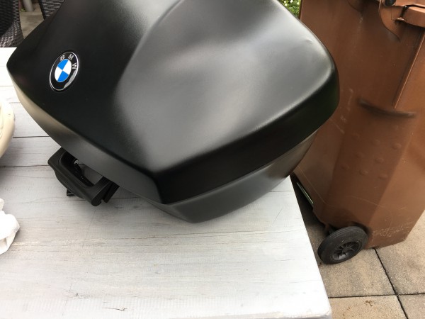

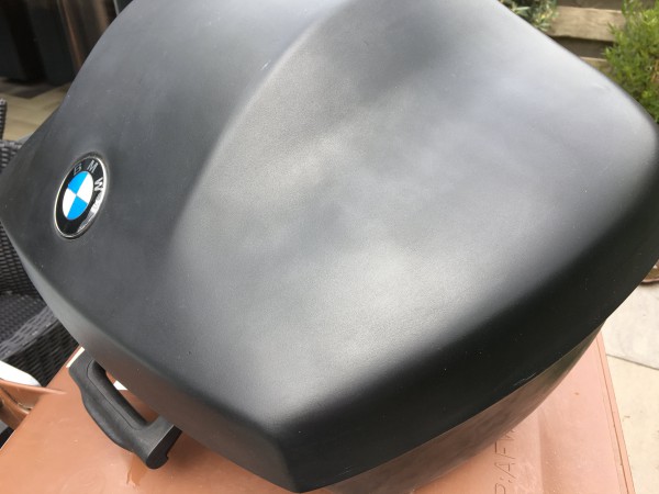

Vandaag de 16 jaar oude en zeer verweerde topkoffer aangepakt.
Aangezien mijn ervaring is dat het behandelen met allerlei middeltjes niet helpt bij een
zeer verweerde koffer een andere aanpak gekozen die ik ook wel eens toegepast heb op
zeer verweerde bumpers van een Renault Clio (1999).
Met een heteluchtpistool (BD 1800W).
De koffer in kleine oppervlakken met het heteluchtpistool behandeld.
Dit moet heel voorzichtig om het plastic niet teveel de laten smelten en vervorming te voorkomen.
Verder moet je ook heel gelijkmatig werken en niet te snel resultaat willen hebben.
De bedoeling van dit alles is om het plastic zodanig te verhitten dat het pigment wat er nog is zoveel
als mogelijk weer naar boven te laten komen.
Ga ook uit van het feit dat een 16 jaar oude verweerde koffer ook nooit meer een nieuwe wordt.
Het uiteindelijke doel is het pigment wat er nog is naar boven te halen zodat we een maximale basis hebben
als we hem daarna met een middel behandelen. Met een warmtebehandeling blijft de koffer toch iets langer mooi dan zonder.
Mijn topkoffer is dermate verweerd dat het toch een alles of niets situatie is en als het mislukt is het pech en jammer maar helaas. _001
Na de warmtebehandeling zag de koffer er een heel stuk beter donkerder uit. Het resultaat was toch nog wat vlekkerig, dus hier en daar nog wat
nabehandeld. Helemaal vlekloos zul je het waarschijnlijk toch niet krijgen omdat het pigment niet gelijkmatig meer aanwezig is in het plastic.
De bedoeling is dat we dat naderhand met een middel weer enigzins wegwerken.
Omdat het voor mij de eerste keer is dat ik een BMW topkoffer op deze manier behandel, twijfelde ik nog over het te gebruiken middel voor
de nabehandeling.
Uiteindelijk maar eens gekozen voor een cheapo spuitbus van de action met bandenspray. Kijken hoe dat gaat.
De gehele koffer hiermee ingespoten (binnen en buiten) en in laten trekken.
Daarna met een doek goed nagewreven.
Ik moet zeggen dat het resultaat niet verkeerd is. :-)
Nu maar afwachten of het zo blijft.
Foto 4 en 5 is voor warmtebehandeling en foto 3 erna.
Foto 1 en 2 na behandeling met bandenspray van de action
Na behandeling met bandenspray
Na de warmtebehandeling met heteluchtpistool
Grijs zoals de koffer was
