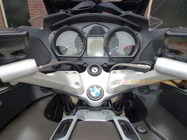

Er zijn 3 oplossingen mogelijk in mijn optiek;
- De dashboard-afdekking van de K1200RT (dacht ik, maar zou ik weer ff moeten nazien) laten monteren, maar dat is niet echt goedkoop.
- De Wunderlich dashboard afdekking, helpt bij mij redelijk;
http://www.wunderlich.de/shop/de/bmw-r- ... ckpit.html
Ik kreeg er ook een folie bij om op het instrumentarium-glas (plastic
) te plakken maar heb ik niet gedaan.

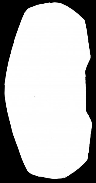

- Een lap antireflectie-folie aanschaffen bij de beter gesorteerde autoshop/boekenwinkel/reclamebureau-die-ook-auto's e.d beplakt.
Naar verluid kan je ook degene gebruiken die bedoelt zijn voor iPAD, van het merk Muvit, te koop bij (o.a) MediaMarkt, kan ik mij uit een eerder draadje herinneren.
In de bijlage alvast de mal voor je knipwerk. :lol:

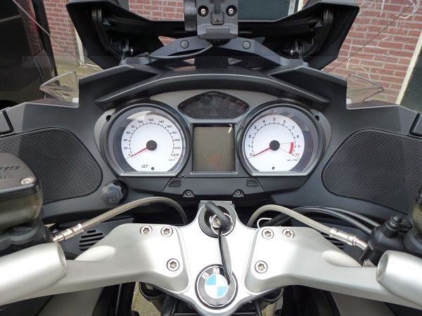

Had het in het verleden al eens gepost, maar witte tellerplaten scheelt al een hoop.
Als je een model hebt van voor 2010 adviseer ik dit ook in combinatie met de Wunderlich kap te doen.

Als je wat langer bent (ik ben 186) en het zadel in de hoogste stand hebt mis je na montage van de Wunderlich-rand het bovenste stukje van de tellers. En daar zitten nou net de snelheden die ik het meeste rijdt.
Heb ik voor lief genomen want ik vind het met rand gewoon mooier dan zonder...

Bij het beplakken met anti-reflex folie moet je er aan denken dat niet uit één stuk te maken.
Doe je dat dan loop je een geheide kans dat na een tijdje, als je tenminste in de regen hebt gereden en/of de motor regelmatig wast, er water achter de folie loopt.
Daar laat deze dan los en komt er stof en andere zooi achter en daardoor wordt zichtbaarheid ook gelijk minder.
Dat loslaten wordt veroorzaakt doordat de transparante plastic afdekking van de klokkenpartij niet overal geheel vlak is.
Je gaat dit met name zien op het rechthoekige display in het midden en dan links- en rechts bovenaan in de hoeken.
Na enig tijd en geknutsel om dat bij mij op te lossen heb ik uiteindelijk gekozen om dat in 4 delen te maken.
Dus links en rechts rondom de ronde tellers en daarnaast een stuk voor het bovenste- (dakje) en onderste (rechthoekige) displays van de middenpartij.
Zorg wel dat je binnen het vlakke gedeelte blijft anders heeft het nog geen zin.
De klokken gaat nog wel maar de display in het midden geeft tussen het bovenste en onderste deel de meeste problemen aangezien daar nogal wat welvingen zitten.
Even een strak malletje maken van deze stukken en snijden maar...

Re: spiegelen van cockpit
Klopt!marcel72 schreef:..heb je wat aan onderstaande link (verwijst als het goed is naar een PDF-bestand wat ik enige tijd geleden al naar een gebruiker van het forum heb gestuurd, met daarin een stap-voor-stap handleiding hoe de platen te vervangen zijn)? ..
Dat was inderdaad degene die ik bedoelde.
Echter had ik de bron niet meer bij de hand c.q genoteerd.
Dank je wel, waardeer ik bijzonder! -top-WernerB schreef:Ben overigens best bereid om even richting Veluwe te snorren en je te assisteren bij de plaatsing van de tellers, hoor.
Het is inderdaad qua werkzaamheden niet zo heel moeilijk alleen voor mij is het een niet nader te duiden grote uitdaging.WernerB schreef: Hoe kom ik bij de tellerplaten? Even in het kort:
1: ..
Echt waar: piece of cake!
