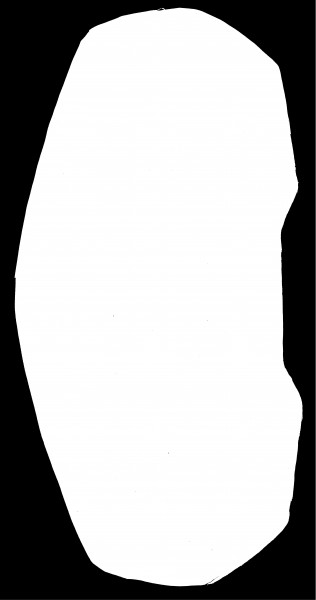

In de bijlage de scan van de bijgeleverde folie.Ik heb inderdaad een matte en iets dikkere folie bestemd voor een iPad gebruikt.
Heb het even op gezocht en het is van muvit.
Het beste kun je dan van een stukje plastik o.i.d. een malletje maken van de klokkenpartij en dan de folie op maat knippen.
Zorg ervoor dat je de folie ruim onder de afdekking houdt En dat de folie ook overal goed aan ligt.
Er zitten hier en daar wat "drempeltjes" rondom de klokken en als daar de folie niet goed aan ligt dan komt er water achter en kun je na een paar keer wassen het opnieuw doen (hoe zou ik dat weten?).
Folie gekocht bij Media Markt.
