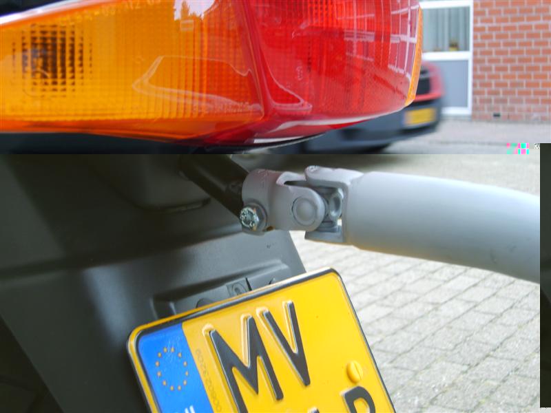

Hans,
Die rubber hoes gaat er zeker nog omheen komen.

De las ziet er netjes uit, dat zou ik geen bakken noemen
Ga je een zelfborgende moer gebruiken om te voorkomen dat hij los loopt
Bij regelmatig losmaken zul je die dan toch regelmatig moeten vervangen

Jan R1200RT schreef:De las ziet er netjes uit, dat zou ik geen bakken noemen.
Ga je een zelfborgende moer gebruiken om te voorkomen dat hij los loopt:
Jan,
Ik doe mijn best om het netjes te doen, maar het blijft natuurlijk bakken en braden met metaal :lol:
In de onderstaande foto zie je aan de linkerzijde een stalen kooi. Daar zit een zelfborgende moer in. Die zal ik idd af en toe moeten vervangen.

Gewoon een lange bout een contramoer. Ik moet er niet an denken als zo'n aanhangertje ineens los zou komen. Nou begin ik weer zin te krijgen om er een te maken. al vond ik tweewielers ook wel handig en dan wel gewoon met een autokoppeling.

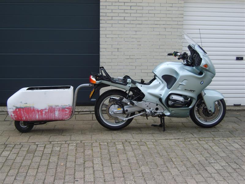

Update:
Omdat de kruiskoppeling nu op de aanhanger zit kon ik nu weer verder met de constructie van de trekhaak. Dit heeft mij zo'n beetje een hele dag gekost. Veel passen, meten en controleren voordat ik de boel in elkaar kon lassen. De sluiting voor de buddyzit heb ik weggehaald en in het daar ontstane gat heb ik de trekhaak geconstrueerd. Mooi compact en bijna niet zichtbaar. Over het resultaat ben ik tevreden. Nu alleen nog even een constructie verzinnen om de sluiting van de buddyzit te kunnen bedienen.
Pierr
Re: Aanhanger voor de RT
Met name de uitlijning van de aanhanger t.o.v. de motor was een lastige klus. Maar ook over dat resultaat kan ik tevreden zijn. De aanhanger staat keurig netjes achter de motor en ook horizontaal gezien ligt de boel mooi in lijn. Zelfs met twee personen op de motor blijft het spul netjes in lijn staan.
Pierr
En zo ziet de achterzijde van het samenstel er uit.
Morgen misschien even een klein stukje rijden. Ben toch wel heel erg benieuwd hoe de motor zich gedraagt en of de constructie van de trekhaak stevig genoeg is.

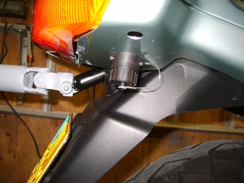

Update:
Voor de nodige stroomvoorziening heb ik vandaag een contactdoos geplaatst. Ik heb daarvoor een waterdichte 5-pins connector aangeschaft. In het rechter afdekpaneel, dat gedeeltelijk onder het achterlicht zit, heb ik een gat gemaakt van 22 mm. Daarin is de contactdoos geplaatst en deze is met twee rvs parkers vastgezet.
Vervolgens heb ik van de bestaande bedrading van het achterlicht een beetje stroom gepikt en deze aangesloten op de contactdoos.

Hierna alles weer keurig afgemonteerd met het onderstaande plaatje als resultaat.
Op de foto lijkt de connector erg aanwezig maar in werkelijkheid valt het reuze mee.

Vandaag weer een paar uur schuren erop zitten. En ik moet zeggen dat valt niet mee. De bak bestaat uit twee helften die later tegen elkaar zijn gelamineerd met polyester matten. Precies op deze naad is er vanuit de leverancier een brede striping geplakt om de oneffenheden te bedekken.
Bij het weghalen van deze plakstriping zag ik al dat de bak net een golfplaat leek. Nu ben ik redelijk handig maar het strak plamuren is niet echt mijn ding. Of ik heb er geen geduld voor, dat zou ook nog kunnen
. Inmiddels zitten er al vele lagen plamuur op die ik vervolgens voor bijna 80% weer wegschuur. Volgens kenners is dat ook de bedoeling.....helaas.
Voor het plamuren gebruik ik epoxyplamuur. Deze plamuur heeft een lange verwerkingstijd en smeert lekker uit. Het nadeel is dat het knetterhard is. Harder zelfs dan de gelcoatlaag van de bak.
Maar goed, na veel schuren en plamuren is de bak redelijk glad. Langzaam ben ik al een beetje aan het rondkijken welke kleur deze moet worden. Het mooiste is natuurlijk in dezelfde kleur als de motor. Omdat ik geen ervaring heb met het spuiten van metallic lak durf ik dat toch niet helemaal aan. Eigenlijk ben ik van plan om de bak in een geheel afwijkende effen kleur te spuiten. In het verleden heb ik voor dergelijke klussen DD-lak gebruikt. Dit is een twee componentenlak die in alle RAL kleuren is te krijgen. Deze lak is zeer kras en kleurvast en kan zelfs met een roller of kwast worden aangebracht.
De vraag is nu alleen.............in welke kleur??????
Alle ideeën zijn welkom!

Ik zit zelf te denken aan een opvallende kleur b.v. oranje. Lekker contrasterend met de motor en daardoor opvallend en veilig.Helaas ben ik niet zo creatief in het bedenken van kleurcombinaties dus roep ik de hulp van creatieve forumleden in.
Wie heeft er een idee!

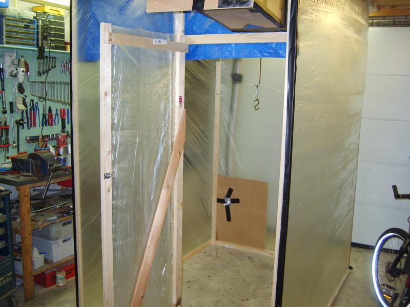

Omdat mijn garage inmiddels zeer stoffig is geworden ben ik maar meteen begonnen met het bouwen van een huis/tuin en keuken spuitcabine. Bij de bouwmarkt een pakketje vuren latten gehaald en daarmee een frame en een deur in elkaar geknutseld. Met een beetje mazzel kan ik op eenvoudige wijze mijn garageheater en een afzuiger op de cabine aansluiten.
Zelf mijn vrouw begint zich al af te vragen of ik niet een beetje moe van mijzelf word, het antwoord daarop is........... Ja.
Ik moet een beetje oppassen want mijn vrouw leest soms op dit forum mee
Zoals je kunt zien hangt de aanhanger al aan het plafond. Klaar om te worden gespoten.
Als ik nog zin heb (Het is tenslotte vakantie) ga ik vanavond de boel inpakken met plastic folie en de afzuiger en heater (inclusief filter) aansluiten.

Done!
De spuitcabine is klaar. Inclusief verwarming!
Als het resultaat nu niet gelikt wordt dan weet ik het niet meer.

De eerste laag spuitplamuur zit er op.
Het voordeel, maar ook het nadeel daarvan, is dat je direct ziet waar nog een oneffenheid zit. Ik heb er al een paar ontdekt
Dat wordt weer schuren _002

Zojuist de bak van de aanhanger, daar waar nodig geplamuurd, en volledig nat geschuurd met P600. Hij is nu zo glad als een bel.
Vanavond de laatste laag spuitplamuur er op spuiten.
Ondertussen heb ik een prijsopgave gevraagd voor het spuiten van de aanhanger. Ik ben benieuwd wat de kosten daarvan zijn. Als de kosten te hoog zijn ga ik de stoute schoenen aantrekken en ga ik de aanhanger zelf metallic spuiten

Vanmorgen de zijkoffers aan mijn motor gehangen en wat blijkt? ......................zit de contactdoos in de weg.
De contactdoos die ik eerder voor de aanhanger heb geplaatst zit zodanig in de weg dat ik nog wel mijn koffer kan plaatsen maar nooit meer de stekker er in kan steken. Zonde van het werk maar vooral zonde van het gat wat ik in het plaatwerk heb gemaakt. Er is nog één optie en dat is een haakse verbinding maken voor de contactdoos. Had ik al gezegd dat ik moe word van mijzelf?
Vandaag ook de offerte binnengekregen voor het spuitwerk. 350 euro! Ik vind het echt niet normaal. Als de bak onbehandeld was kan ik dat nog begrijpen. Maar de bak is volledig glad gemaakt en spuitklaar! Alleen dus een blaasje verf er overheen voor 350 euro
Misschien ben ik een krent maar ik heb het er gewoon niet voor over. Het hele plan van de aanschaf van de aanhanger en het opknappen daarvan moet financieel wel leuk blijven. Als ik er vervolgens dagen aan vrije tijd insteek en aan het einde van de klus bijna net zo duur ben als het kopen van een nieuwe aanhanger, dan gaat er volgens mij iets mis (oke, ik hou van overdrijven).
Maar ik ben er uit. Ik ga de aanhanger zelf spuiten. Ik ben nog niet helemaal over de kleur uit maar dat komt nog wel. Suggesties blijven natuurlijk welkom
