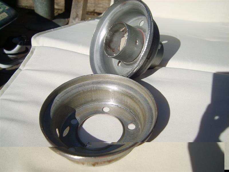

Ik word al een klein beetje moe van mijzelf. Ondanks dat het velgje toch best wel netje was heb ik deze toch maar weer gestraald. Onder het mom "Het kan altijd beter"
Nou ja, het knapt wel op.
Nu alleen nog een beetje verf er op.
Ik heb zomaar het idee dat ik er ook een paar nieuwe lagers in ga zetten............sorry maar ik kan er niets aan doen _001

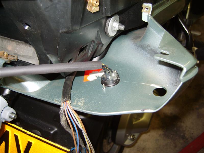

Voor de nodige stroomvoorziening heb ik vandaag een contactdoos geplaatst. Ik heb daarvoor een waterdichte 5-pins connector aangeschaft. In het rechter afdekpaneel, dat gedeeltelijk onder het achterlicht zit, heb ik een gat gemaakt van 22 mm. Daarin is de contactdoos geplaatst en deze is met twee rvs parkers vastgezet.
Vervolgens heb ik van de bestaande bedrading van het achterlicht een beetje stroom gepikt en deze aangesloten op de contactdoos.

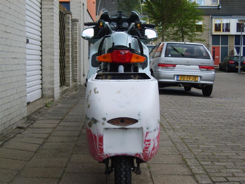

Hier nog een foto genomen vanaf de achterzijde.
Re: Aanhanger voor de RT
Lijkt mij vrij netjes verstopt daar.

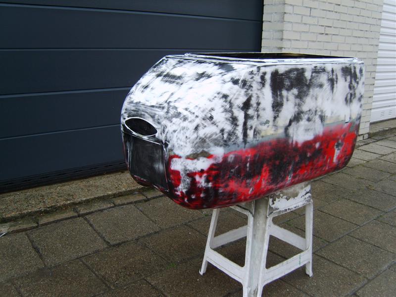

Vandaag weer een paar uur schuren erop zitten. En ik moet zeggen dat valt niet mee. De bak bestaat uit twee helften die later tegen elkaar zijn gelamineerd met polyester matten. Precies op deze naad is er vanuit de leverancier een brede striping geplakt om de oneffenheden te bedekken.
Bij het weghalen van deze plakstriping zag ik al dat de bak net een golfplaat leek. Nu ben ik redelijk handig maar het strak plamuren is niet echt mijn ding. Of ik heb er geen geduld voor, dat zou ook nog kunnen _001 . Inmiddels zitten er al vele lagen plamuur op die ik vervolgens voor bijna 80% weer wegschuur. Volgens kenners is dat ook de bedoeling.....helaas.
Voor het plamuren gebruik ik epoxyplamuur. Deze plamuur heeft een lange verwerkingstijd en smeert lekker uit. Het nadeel is dat het knetterhard is. Harder zelfs dan de gelcoatlaag van de bak.
Maar goed, na veel schuren en plamuren is de bak redelijk glad. Langzaam ben ik al een beetje aan het rondkijken welke kleur deze moet worden. Het mooiste is natuurlijk in dezelfde kleur als de motor. Omdat ik geen ervaring heb met het spuiten van metallic lak durf ik dat toch niet helemaal aan. Eigenlijk ben ik van plan om de bak in een geheel afwijkende effen kleur te spuiten. In het verleden heb ik voor dergelijke klussen DD-lak gebruikt. Dit is een twee componentenlak die in alle RAL kleuren is te krijgen. Deze lak is zeer kras en kleurvast en kan zelfs met een roller of kwast worden aangebracht.
De vraag is nu alleen.............in welke kleur??????
Alle ideeën zijn welkom!

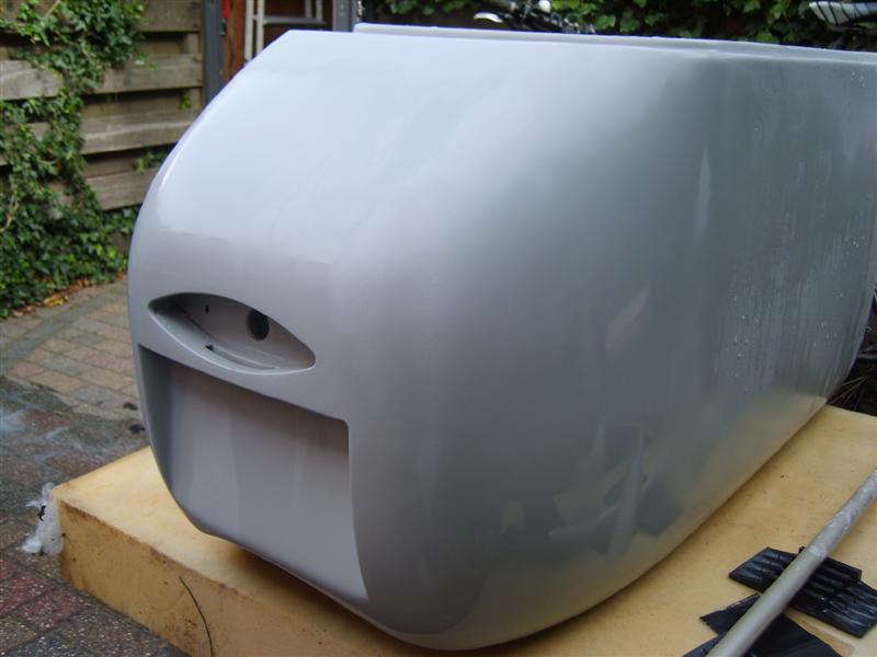

Update:
Klaar om in de spuitplamuur te worden gespoten.
Ik denk dat ik dat morgen maar eens ga doen.

Omdat mijn baas vond dat ik nog teveel vakantiedagen had staan heb ik besloten om deze week maar vrij te nemen.
Dus mooi tijd om de aanhanger klaar te maken. Ik ben vandaag alleen niet echt veel opgeschoten. De hele ochtend ben ik op zoek geweest naar iemand die mij een blik 2 componenten spuitplamuur kan leveren. Het lijkt zo simpel maar dat bleek het dus niet. Geen automaterialenzaak die dat spul heeft en zelfs de plaatselijke autospuiter kon het mij niet leveren.
Spuitplamuur in een spuitbus is geen probleem. Dat heeft zo'n beetje elke bouwmaterialenzaak. Alleen mijn ervaringen daarmee zijn helaas niet zo best. Je koopt vooral een bus vol met verdunner en slechts een klein beetje plamuur.
Uiteindelijk via via een kleine automaterialenzaak gevonden (waar ik het bestaan niet van wist) die gespecialiseerd is in 'non paint' benodigdheden. Hij kon mij een blik spuitplamuur leveren voor de prijs van € 20,-.

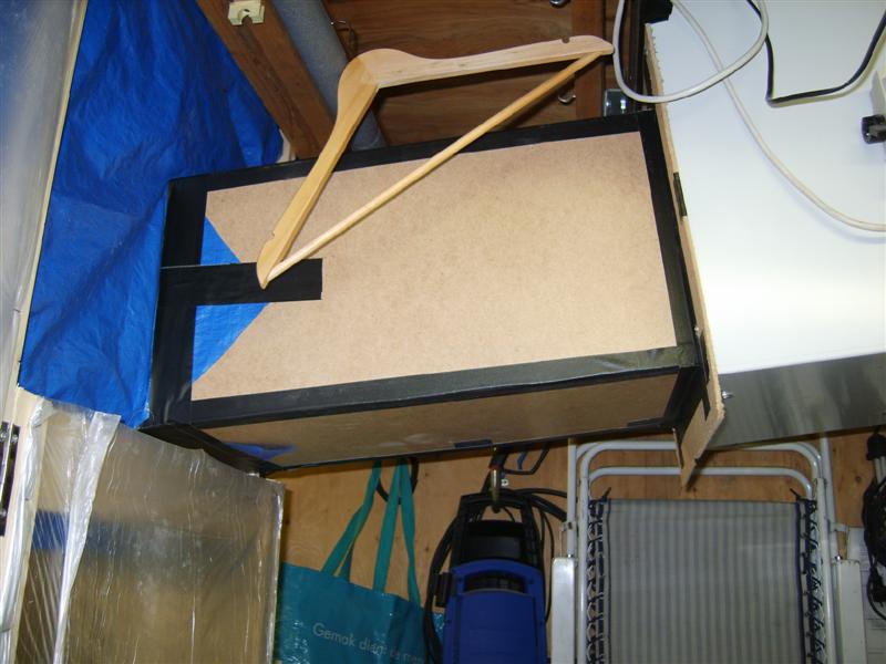

Omdat mijn garage inmiddels zeer stoffig is geworden ben ik maar meteen begonnen met het bouwen van een huis/tuin en keuken spuitcabine. Bij de bouwmarkt een pakketje vuren latten gehaald en daarmee een frame en een deur in elkaar geknutseld. Met een beetje mazzel kan ik op eenvoudige wijze mijn garageheater en een afzuiger op de cabine aansluiten.
Zelf mijn vrouw begint zich al af te vragen of ik niet een beetje moe van mijzelf word, het antwoord daarop is........... Ja.
Ik moet een beetje oppassen want mijn vrouw leest soms op dit forum mee ;).
Zoals je kunt zien hangt de aanhanger al aan het plafond. Klaar om te worden gespoten.
Als ik nog zin heb (Het is tenslotte vakantie) ga ik vanavond de boel inpakken met plastic folie en de afzuiger en heater (inclusief filter) aansluiten.

Done!
De spuitcabine is klaar. Inclusief verwarming!
Als het resultaat nu niet gelikt wordt dan weet ik het niet meer.

Ongelezen bericht door Pierr »
De eerste laag spuitplamuur zit er op.
Het voordeel, maar ook het nadeel daarvan, is dat je direct ziet waar nog een oneffenheid zit. Ik heb er al een paar ontdekt _001
Dat wordt weer schuren _002

Zojuist de bak van de aanhanger, daar waar nodig geplamuurd, en volledig nat geschuurd met P600. Hij is nu zo glad als een bel.
Vanavond de laatste laag spuitplamuur er op spuiten.
Ondertussen heb ik een prijsopgave gevraagd voor het spuiten van de aanhanger. Ik ben benieuwd wat de kosten daarvan zijn. Als de kosten te hoog zijn ga ik de stoute schoenen aantrekken en ga ik de aanhanger zelf metallic spuiten :O.

Stom stom stom!
Vanmorgen de zijkoffers aan mijn motor gehangen en wat blijkt? ......................zit de contactdoos in de weg.
De contactdoos die ik eerder voor de aanhanger heb geplaatst zit zodanig in de weg dat ik nog wel mijn koffer kan plaatsen maar nooit meer de stekker er in kan steken. Zonde van het werk maar vooral zonde van het gat wat ik in het plaatwerk heb gemaakt. Er is nog één optie en dat is een haakse verbinding maken voor de contactdoos. Had ik al gezegd dat ik moe word van mijzelf? :twisted:

Vanmiddag voor de laatste keer schuren(nat) met korrel 600.
Morgen spuiten?
vioma
Laatste keer schuren zou ik niet met 600 doen maar met 1000 .
Pierr
vioma schreef:Laatste keer schuren zou ik niet met 600 doen maar met 1000 .
Tsja, daar bestaat een verdeelde mening over. Er zijn spuiters die zeggen dat je niet te fijn moet schuren omdat het oppervlak dan zo glad wordt dat je verf en minder goed op hecht. Natuurlijk is de verf die je als afdeklaag gebruikt ook van invloed daarop. Metalliclak b.v. vloeit minder mooi dan een gewone lak.
M.a.w. volgens mij is 600 voldoende maar ik wil niet eigenwijs zijn. Heb jij ervaring met het verschil in 600 of 1000?
Ik laat mij graag informeren.
Pierr
vioma
Ja ik heb de ervaring dat je met 600 de schuur krassen blijft zien ,ik schuur altijd met 1000 voor de laklaag en het valt er nooit af _004 Ook een kennis van mij die een spuiterij heeft schuurt de laatste laag met 1000 .
Wel goed ontvetten voor het spuiten !!
Pierr
Ik ben om.
In tegenstelling tot mijn vorige post ga ik dus morgen pas voor de laatste keer schuren met korrel 1000. ;)
Vioma, thanks voor de tip!
