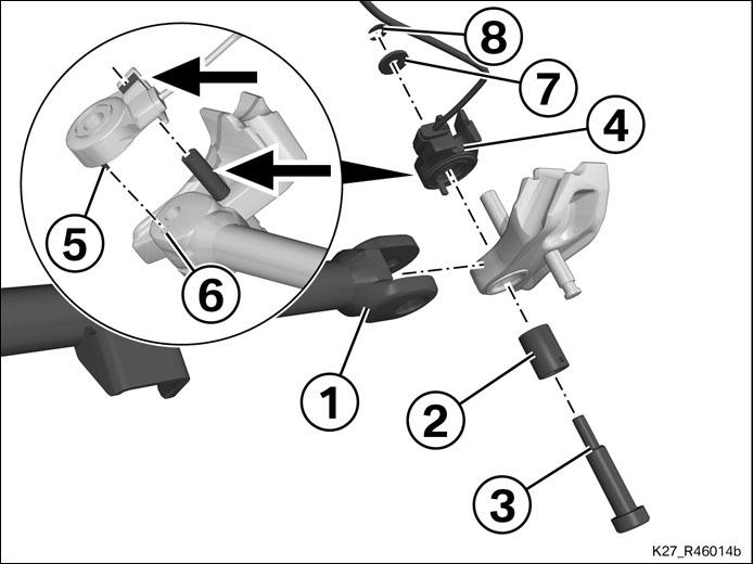

Ik krijg binnenkort een aangepaste staander op mijn
en kan ik de schakelaar beter bekijken.
Het zou mij niet verbazen als het een zogenoemde microschakelaar is, net als bij de 1100-serie.
(item 4 op de navolgende afbeelding) Voordeel is dat dergelijke schakelaars een klein draaimoment hebben (lees: het maken of verbreken van het contact bij relatief weinig beweging) maar door vuil en/of slijtage ook snel een storing (lees: het niet meer maken of verbreken van een contact) kunnen geven.
Zeker op plekken waar vocht en vuil kan komen.
En aangezien het een beveiligingsmaatregel is, zal je dat bemerken.
Ik hoor/lees wel vaker dat de (al dan niet micro)schakelaars problemen geven bij sommige BMW's.
Kwestie van afscherming en slijtage, denk ik zelf.
Ben in ieder geval heel blij voor je dat het is opgelost!
PS: Ik zou je versnellingsindicator ook laten nakijken, dat hoort ook goed te werken.
