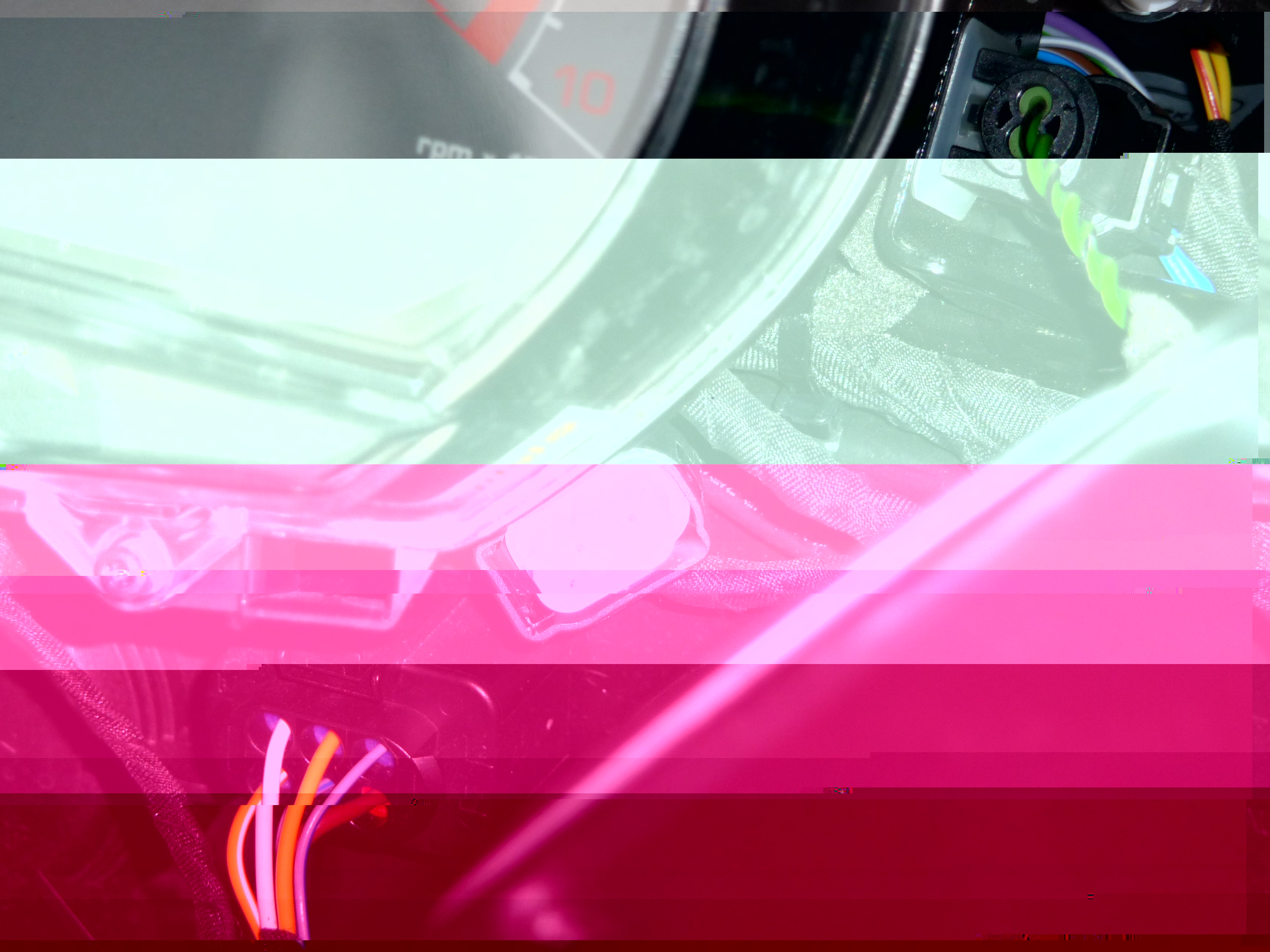

Onder je dashboard (bij je teller) zit een audio-uit en audio-in "verstopt" maar heb je de medewerking van een BMW dealeRT bij nodig.
(met alle kosten van dien)
Helaas zijn de op-en aanmerkingen niet van de lucht dat BMW dergelijke aansluitingen soms en net zo vaak soms ook niet daar heeft zitten, en het dus ook niet verder gedocumenteerd is.

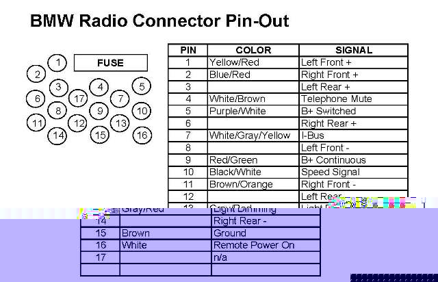

De pin-out van de achterkant van de radio is als volgt; Probleem is echter dat je niet zomaar een (3-polige) Bleutooth dongel op je speaker-output kunt aansluiten, de massa's van de speaker-uitgang zijn gescheiden en mogen *niet* met elkander verbonden worden, kans op schade van je radio! (je bent gewaarschuwd!
Ook zal je de radio moeten demonteren om er bij te kunnen...

De aanwezigheid van die extra aansluiting -die je toont op de foto's- waag ik te betwijfelen omdat ik ter plekke eindeloos bezig ben geweest om de Pilot Xenon er fatsoenlijk weg te werken. Het zou me absoluut zijn opgevallen.

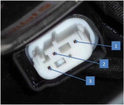

Zit wel heel erg goed verstopt, net achter speaker.
Maar dat is net als de aansluiting voor de 2e toeteRT, het is soms zoeken.
Zo is er naar verluid ook een AUX-IN (2e) om je (BMW) navigatie via de radio te kunnen laten klinken, ga ik eerdaags ook eens opzoeken.
Stekker er voor heb ik al wel, zat aan mijn BMW Navigator 4.
Weer ff terug on-topic dan maar;
Hoe weet je dat het een Baehr-aansluiting is?
Foto beschikbaar?
Als het een ronde din-plug is , 6 polig, dan kan het een puzzeltje worden (= Beahr systeem-aansluiting), dan kan het wellicht noodzakelijk zijn een Baehr impedantie-aanpasser aan te schaffen.
Een 5-polige ronde DIN-plug van Baehr is wat eenvoudiger aan te sluiten.
Is het derhalve een hele kleine ronde mini-stekker dan is het vrij eenvoudig, dat is de "bekende" Baehr radio-naar-intercom aansluiting.
Ik ben heel benieuwd en De Hobbyist kennende zal er serieus naar een oplossing gekeken worden.

Bij mijn 1200 zat dat stekkertje op de middensteun van de kuip bij de andere stekker voor de aansluiting van de Navigator.

Ik heb de tupperwere er maar even vanaf getrokken om de aan de radio aanwezige stekker aan een nader onderzoek te onderwerpen. Het gaat om een 6-polige DIN stekker met op de kabel een wit stickertje waarop RAA 020 te lezen valt. (Misschien nog wel meer maar ik durfde de kabel niet verder uit de thule te trekken.)
Als ik in de reacties over de BT struikelblokken lees (Ik heb al wat lopen te etteren met BT!) krijg ik echter wel de neiging er vanaf te zien en toch maar een draadje te overwegen.
