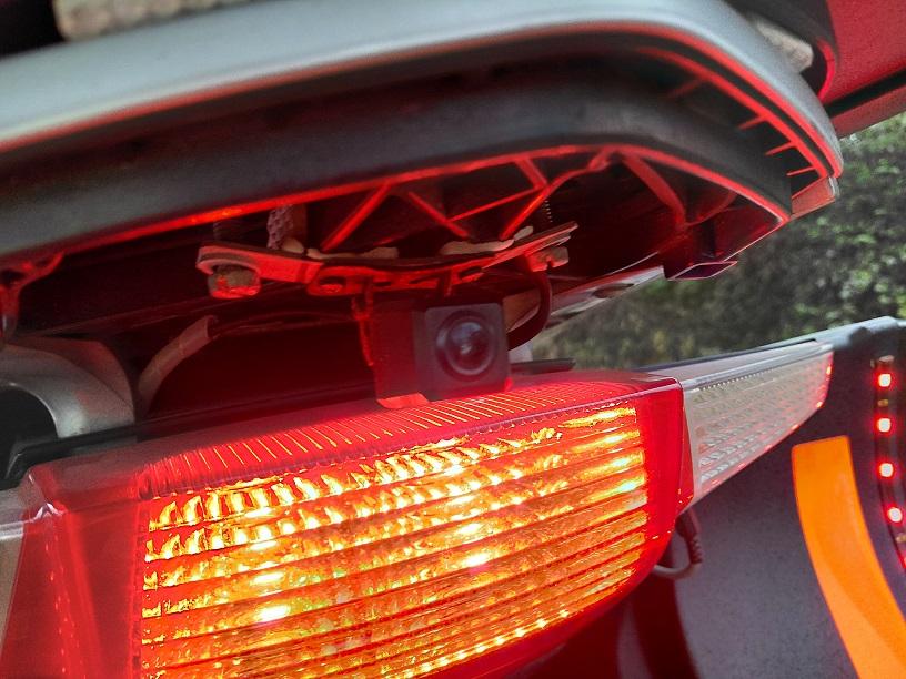

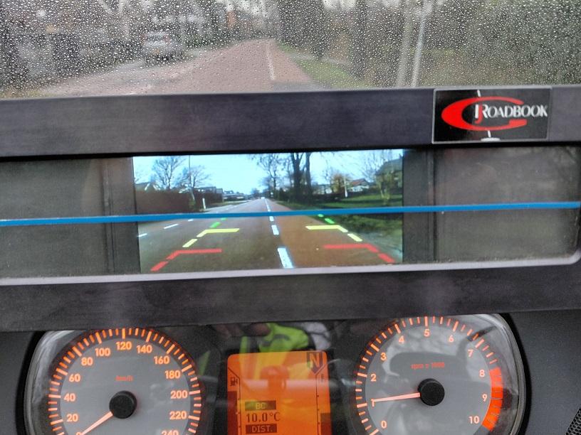

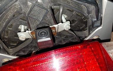

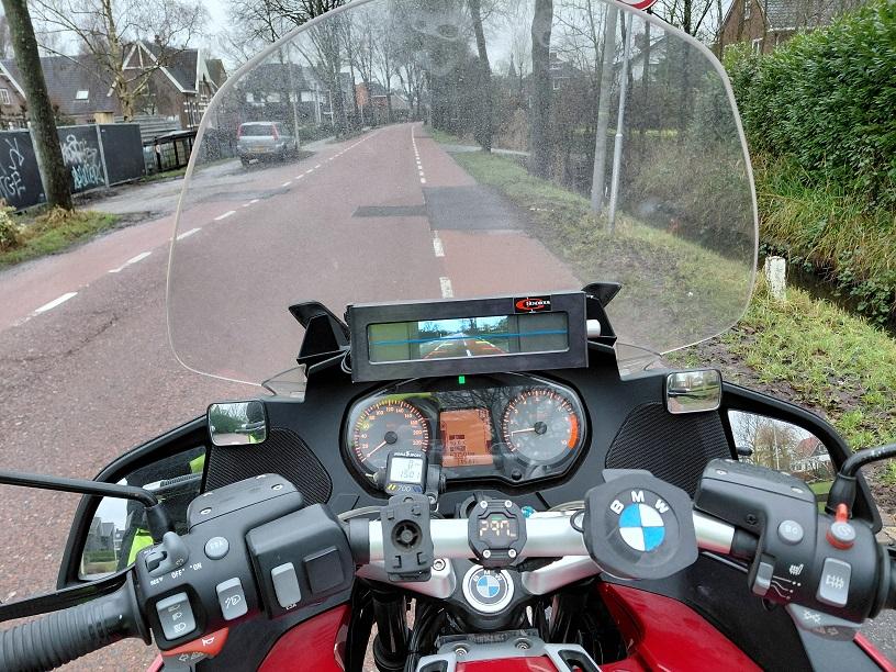

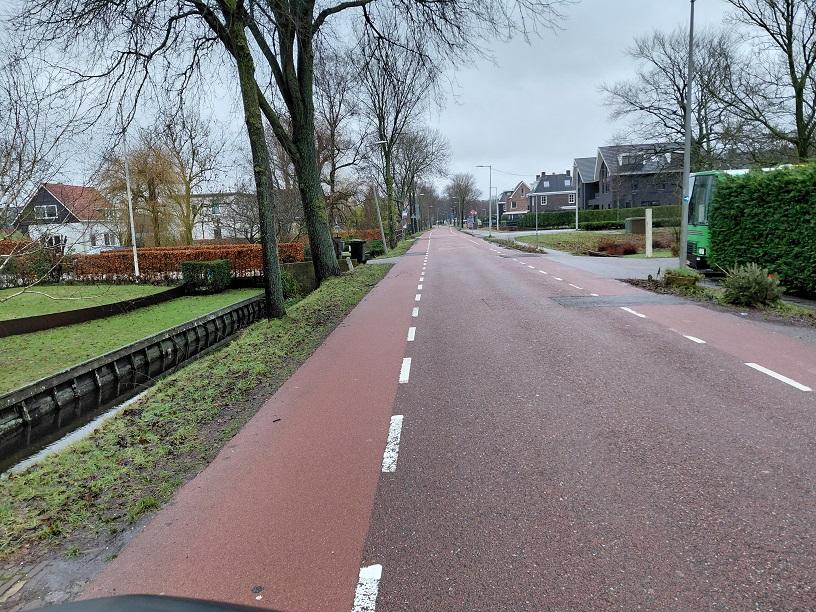

Hallo hier wat foto's van hoe het eruit ziet zoals Hans L. het in gedachte had.
Sorry voor de late reactie maar ik heb mijn motor een poosje niet gebruikt.
Van de week een ritje gemaakt en gelijk wat foto's.
Op mijn motor zit nog een routerol-houder.
Omdat ik spullen had liggen leekt het mij wel leuk om een camera met zicht naar achter te monteren.
Dus in de routerol-houder heb ik een monitor gemonteerd en onder het bagagerek een (achtruitrij)camera (zit links en recht ook goed op het beeld wat je ziet).
Er zijn ook achteruitrijcamera's waarvan je d.m.v. een draadje doorknippen de parkeerstrepen weg zijn.
Ik heb wel een schakelaar tussen de voeding geplaatst zodat je ze uit kan zetten, wat in de nacht wel heel prettig is.
Het is wel zo dat zodra een auto buiten beeld van de monitor verdwijnt zie ik deze in mijn ooghoek.
Ik heb ook een extra set spiegels op het stuur wat wel beter beeld geeft en de originele spiegels zover mogelijk naar buiten gedraaid voor een ander zichtbeeld dit je met de stuurspiegels niet ziet.
Ik heb de camera niet altijd aan staan omdat er via de extra spiegels ook veel te zien is.
De derde foto is boven de topkoffer gemaakt om het normale beeld naar achter te laten zien in vergelijking met het beeld op de monitor.
Het is een leuke gadget maar extra stuurspiegels geven ook veel zicht.
Rinus

Dat heb je mooi in elkaar gehobbyd, Rinus!
Eventueel zou je nog de camera kunnen vervangen door eentje met een groothoeklens, maar dit ziet er ook wel duidelijk uit.
Ik zie dat de parkeerstrepen nog zichtbaar zijn (kwestie van smaak misschien).

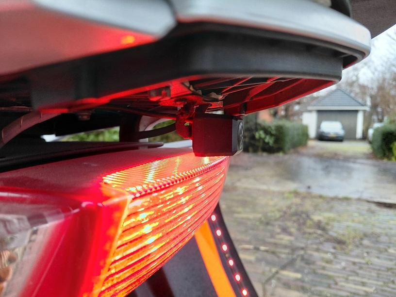

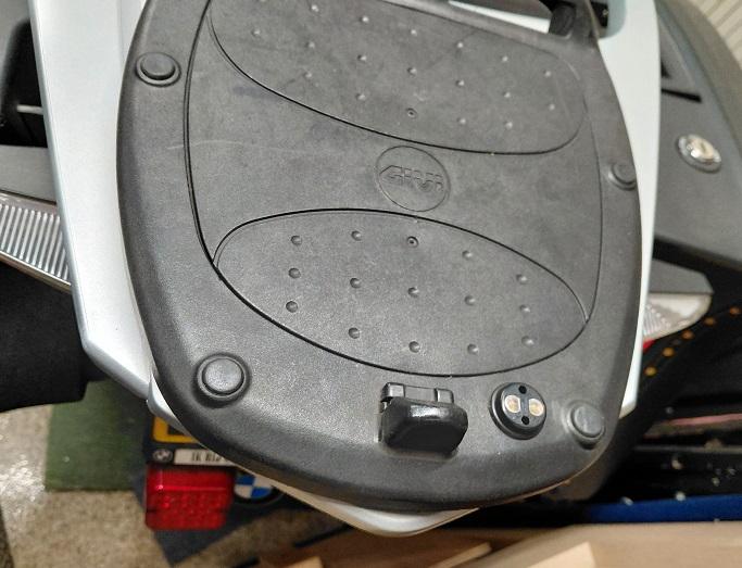

Rinus, kun je een plaatje posten van de beugel die je voor de camera hebt gemaakt (boven en onder)? Heb je daar de OEM topkoffer bovenop staan?
Ik wil even inspiratie opdoen voor montage van de radar van de Innovv ThirdEye die ik heb gekocht.

Erwin,®win schreef: vr jan 16, 2026 7:32 pm Rinus, kun je een plaatje posten van de beugel die je voor de camera hebt gemaakt (boven en onder)? Heb je daar de OEM topkoffer bovenop staan?
Ik heb geen OEM topkoffer maar een Gifi topkoffer.
Onder de afdekplaat zitten gaten welke ik gebruikt heb voor de bevestiging zoals je op de foto's kan zien.
Hopelijk kan je hier iets mee.
Om even te reageren op de parkeerstrepen.
De achtruitrijcamera die ik had liggen en gebruikt heb heeft helaas geen mogelijkheid om de strepen weg te halen (door een draadje door te knippen)
Het gebruikte spullen komen bij Wish vandaan en kosten maar een paar euro.
Het beeld zelf is op zich al vrij breed omdat de achterkant van de inhalende auto nog niet uit beeld is en in je ooghoek de voorkant van de auto al ziet.
Rinus

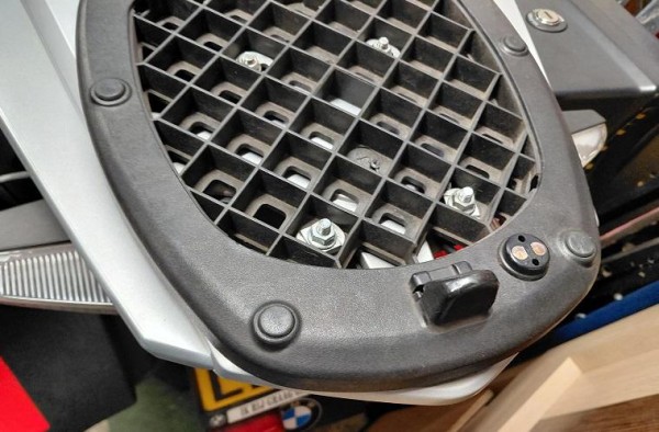

Dank voor je uitleg en foto's. Ik heb dus wel de OEM topkoffer erop en zag zo snel geen makkelijk montagepunt. Sowieso zal een oplossing zoals jij hebt wat lastiger zijn met de BMW topkoffer.R1nus schreef: za jan 17, 2026 12:32 pm Ik heb geen OEM topkoffer maar een Gifi topkoffer.

Het zou een mogelijkheid zijn om bij de originele topkoffer een L vormige steun (iets door de 90 graden buigen) te maken en deze achter de kentekenplaat te monteren. De camera komt dan als het ware tussen de kentekenplaat en de rode reflector te staan.
Groeten Ben1200rt-lc
