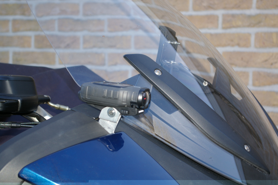

Hoi,
Bevestiging aan het spiegelframe is mogelijk zonder een gat te hoeven maken in de kap rond de spiegel. Door gebruik te maken van een aanwezige kier naast de kap, en een stukje aluminium profiel. (3cm- 2mm). Het vereist wat buigen om met het profiel goed recht door de kier te komen. De kier wordt er ietsje ruimer door. Maar dat is voor degene die er op let. Mij stoort het niet.
Ik denk dat deze constructie iets minder stevig is dan de oplossingen die via de link hierboven gevonden kunnen worden. Desondanks ben ik er wel OK mee. Bij lage toeren, als de motor trilt, trilt de camera ook. Door de beeldstabilisatie in de camera valt het in het filmpje nog wel mee. 't hoeft van mij ook niet perfect te zijn.
