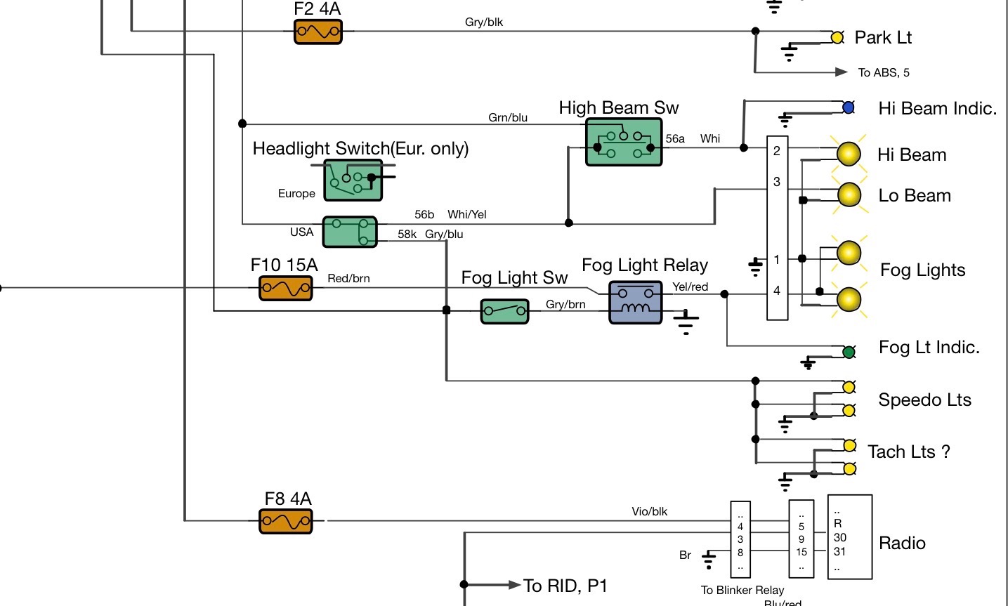

- DickJe
- Berichten: 153
Re: Lampje mistlicht schakelaar
Volgens het schema zit er één indicatielampje in. Dus als er één op het dashboard zit (ik hem ‘m gehad maar weet het niet meerArmando schreef: 28 sep 2025, 13:44 Het gaat idd om de extra lichten aan de voorzijde en de schakelaar zit op het dashboard boven de display van de radio. De indicator op het dashboard licht wel op idd maar zit er ook een lampje in de schakelaar zelf? In het donker is deze namelijk lastig
- DickJe
- Berichten: 153
Ik bedacht mij pas later, dat de mistlamp indicator wat anders is dan een lampje in de schakelaar.
Volgens een site die ik vond https://www.twtex.com/forums/threads/r1 ... ory.76619/ zit er wél een lampje in de schakelaar.

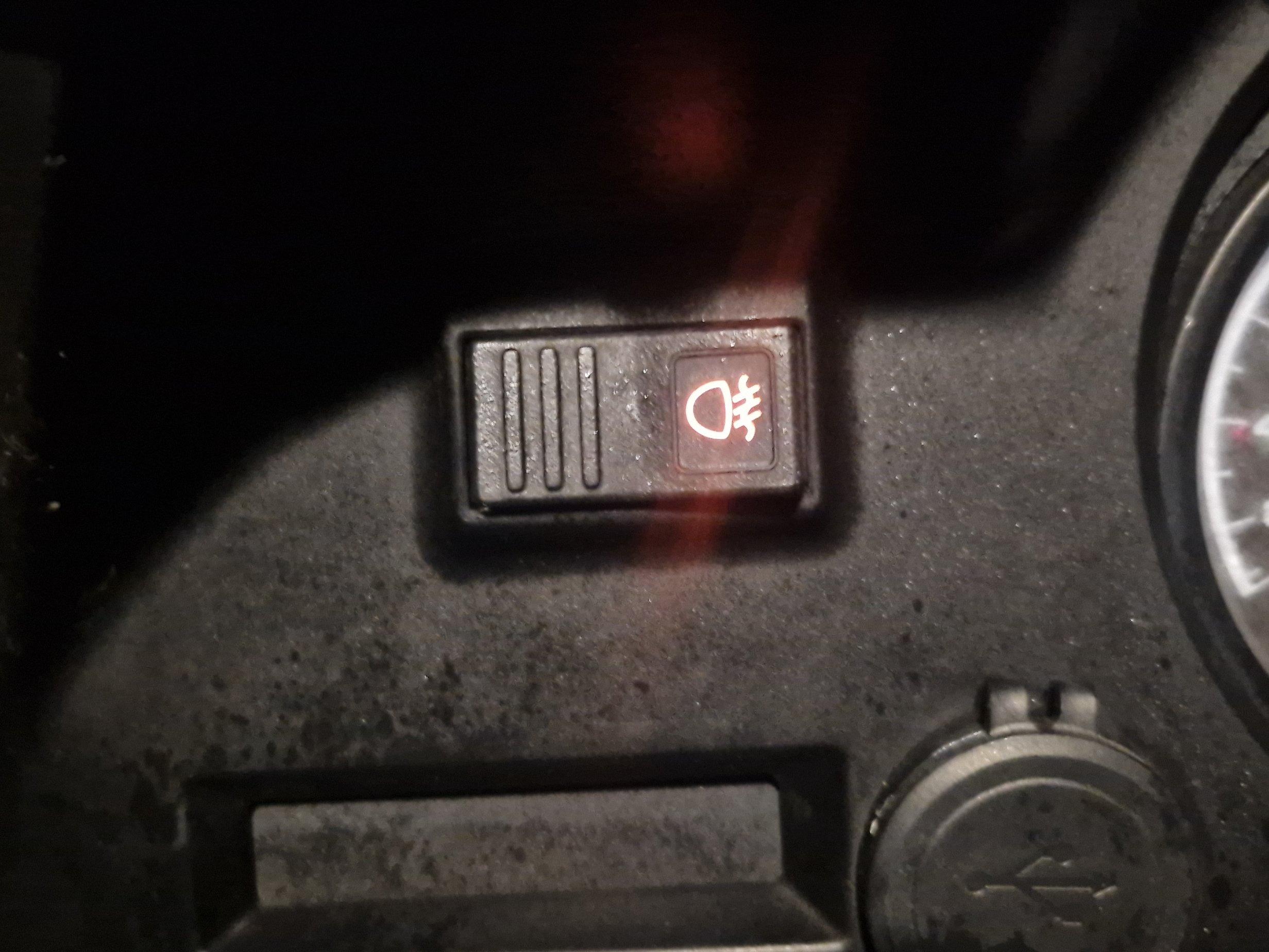

- ErikS
- Berichten: 573
Voor zover ik mij kan herinneren zit er geen lampje in de schakelaar. En ja, dat is inderdaad lastig zoeken in het donker.
En kun je misschien een foto van de schakelaar maken en deze hierop zetten. Misschien werkt dat verhelderend.

- Berichten: 1076
Ik heb er vanmiddag even op gelet en er zit inderdaad een lampje in de schakelaar.

- eng637
- Berichten: 7
- Lid geworden op: 01 sep 2017, 22:38
- Bijz: R1150RT 2003
Er zit inderdaad een lampje in de schakelaar, bij mij brandt deze continue en is dus gemakkelijk te vinden in het donker. Na inschakelen van de mistlampen gaat het groene controlelampje aan (op het paneeltje onder de tellers).
Groet, Rolf
